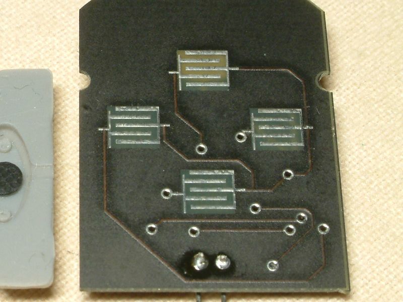

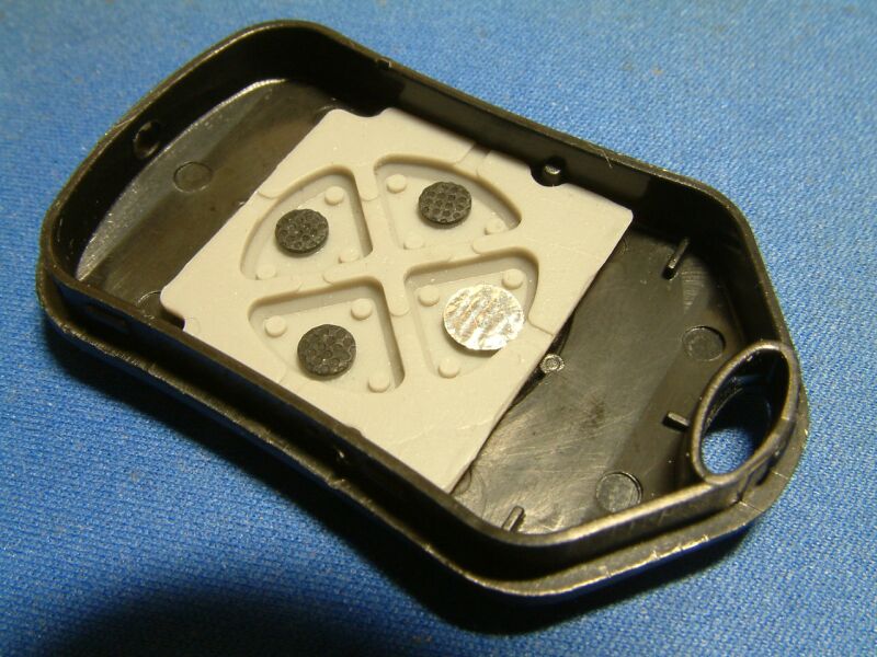

von Horst J. (Gast)
Habe mir das Teil eben mal genau angeschaut. Die Gummistempel sind zu
meinem Erstaunen einwandfrei und haben alle den gleichen Widerstand. Ich
kann den Gummilappen auch um 90 oder 180° verdreht einlegen, die defekte
Taste bleibt an der gleichen Stelle. Also sind es nicht diese leitenden
Gummistempel.
Die Pads auf der Leiterplatte sind auch unauffällig, wenngleich ich
solche Pads als zwei vergoldete Halbmonde kennt. Die hier sind wohl nur
verzinnt.
Also mal die Tastenpads gemessen: Bei den drei funktionierenden Pads
messe ich knapp 3V, bei der defekten Taste knapp über 3V. Also mal die
Ströme gemessen: Bei den drei funktionierenden Pads messe ich paar µA,
bei dem defekten Pad messe ich paar mA. Also da liegt der Hund begraben.
Jetzt hoffe ich, dass ich dem Ding noch das Telegramm der defekten Taste
entlocken kann, sonst habe ich ein richtiges Problem. Dann kann ich mir
auch die selbstlernende Fernbedienung sparen.
von bingo (Gast)
Ich ersetze defekte Gummitaster durch SMD-Miniaturtaster der Serie
PTS820, gibt es z.B. bei Mouser. Die sind 3.9 x 2.9 mm gross und gibt es
in Höhen zwischen 1.5 und 2.5 mm. Die löte ich so auf die Platine, dass
der Taster die Finger des alten Kontaktes brückt, manchmal muss man dann
noch den Gummi etwas abschneiden.
Das "Schaltgefühl" ist dann ganz neu und richtig gut, man hat jetzt
nämlich eine taktile Rückkopplung über den Schaltvorgang.

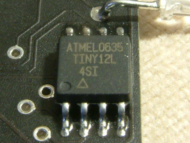

von Horst J. (Gast)
> entlocken kann...
Gute Nachrichten, das klappt noch, dann ist noch nicht alles verloren.
Habe mal die Grenzen ausgelotet: Bei den drei funktionieren Tastenpads
braucht man 33kOhm, um das Telegramms zu starten. Bei dem "defekten"
Tastenpad braucht man 150 Ohm, darüber tut sich nichts. 150Ohm sind mit
den Gummistempeln sicher nicht zu erreichen.
Ich vermute, dass ein Port des µC dabei ist, sich zu verabschieden.
Oder hat das Ding nur 3 Ports und die 4. Taste ist ein Kunstgriff?
@Bingo: Besten Dank für den Link, habe ich mal gespeichert.
In dem Fall hier scheint aber der µC zu sterben.

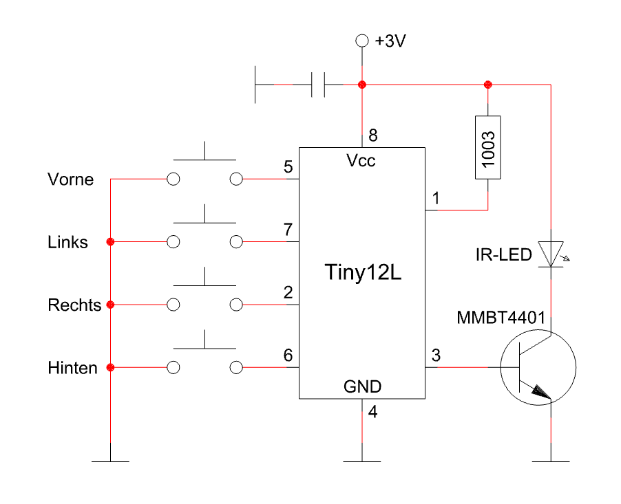

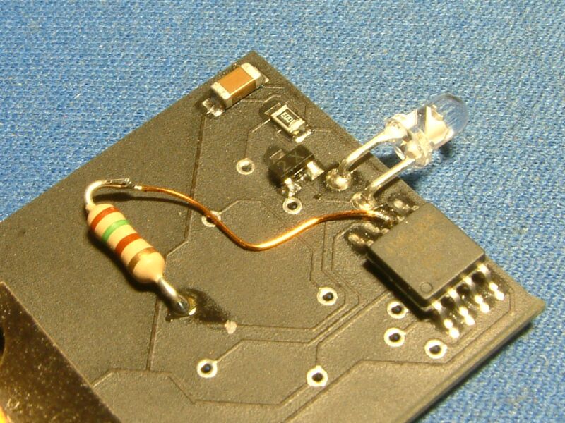

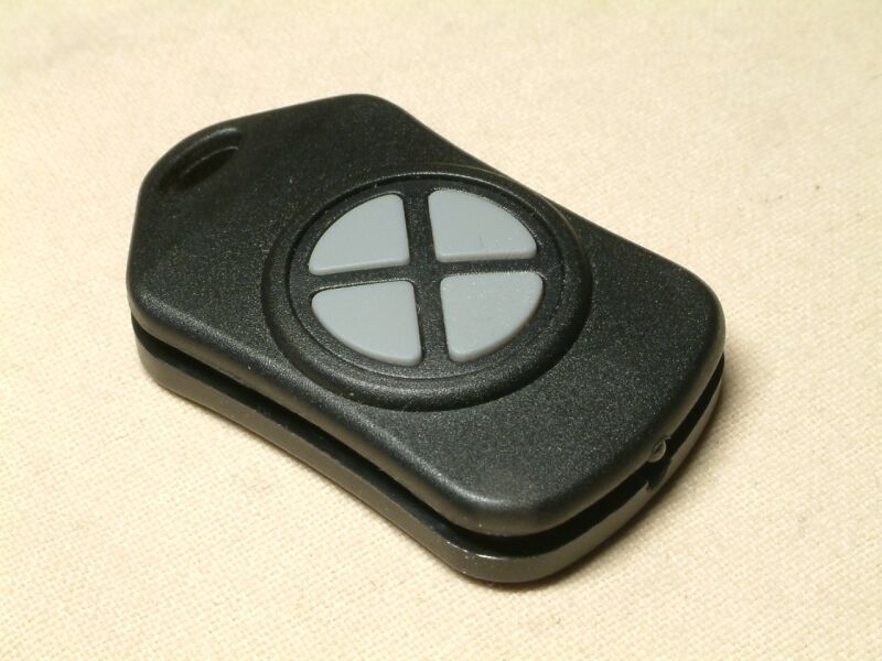

von Horst J. (Gast)
Habe mal im Netz nach "4 button IR remote control" gesucht und in dem
Gehäuse nur eine Funk-FB gefunden. Hier das Teil mit Funk:
https://store.ncd.io/product/4-button-418mhz-ms-series-key-fob/
Möglicherweise hat man sich ein paar Gehäuse beschafft und selber eine
IR-Schaltung plus Codierung erfunden. Gut möglich, dass die Firmware
einen Fehler hat und der Port PB1 (MISO/INT0/AIN1) hinter Pin 6 nicht
richtig initalisiert ist. Denn eine Taste der FB hat ab neu nur
sporadisch funktioniert. Wegen dem hohen Strom auch gut möglich, dass
der Port eine Macke hat.

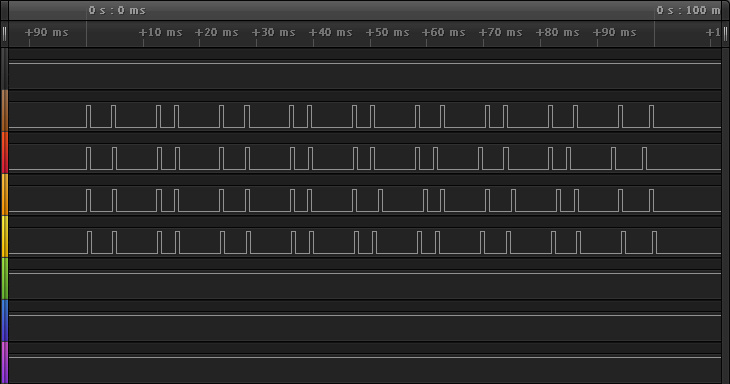

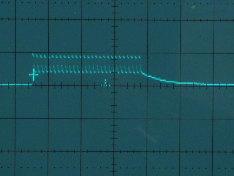

von Horst J. (Gast)
Habe mal die Telegramme der vier Tasten aufgenommen, wo da die
Information stecken soll, kann ich nicht wirklich erkennen. Als Länge
des Telegramms sehe ich 100ms.
Schlaumaier schrieb:
> Ich kenne KEINE die NICHT mit 38 khz läuft.
Ebenso kann ich in dem Telegramm keine 38kHz erkennen.
Zum Anlernen einer FB dachte ich eigentlich, so eine FB scannt das
Telegramm mit einer hohen Auflösung und speichert es 1:1 ab. So würde
ich das zumindest machen.

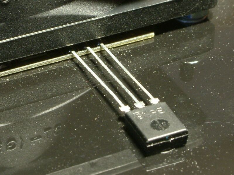

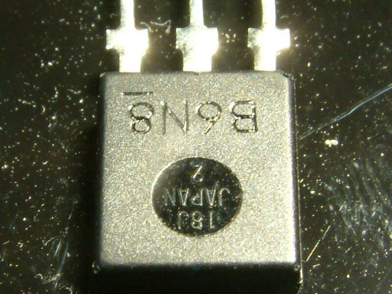

von Horst J. (Gast)
Nachtrag: Die Kurven habe ich mit einem IR-Empfänger aus der Grabelkiste
empfangen. Die sind also nicht an der FB abgenommen.
von Horst J. (Gast)
Eben nochmal mit dem Oszi überprüft: Die IR-Sendediode sendet nur die
Impulse, da ist nichts mit 38kHz.
von Cartman (Gast)
Dann muss dir sowieso jemand eine "neue" schneidern.
Die Lernfaehigen wollen Signale mit einem 38 kHz Traeger.
Fuer 16 Euro wird da aber kaum jemand einen Finger krumm machen...

Also nochmal her mit der 4-Tasten FB und diesmal mit dem Scope (statt
dem LA) direkt die Sendediode adaptiert. Tatsächlich findet sich ein
Träger (Bild, 200µs/div), allerdings mit 42.5kHz. Asche auf mein Haupt
Also bleibt die Frage, ob die selbstlernenden FBs mit den 42.5kHz
klarkommen werden und falls ja, der Empfänger dann mit 38kHz der neuen
FB. Im Netz fand ich keine Informationen, dass 42.5kHz irgendein
IR-Standard sei.

Wenn die Photodiode unbelastet ist, wird der Träger von der
Sperrschichtkapazität glattgebügelt. Schalte mal einen Widerstand
parallel.

von Gerald K. (geku)
Horst J. schrieb:
> Erst wenn man die FB immer mehr daneben hält, kann man kurz vor dem
> Abreißen den Träger mit 38kHz sehen
Diesen Effekt hatte ich auch beim Empfang des IR-Signals von einer
TV-Fernbedienung durch einen IR-Fototransistor.
Ist das Signal sehr stark, dann steuert der Fototransistor in die
Sättigung und wird dadurch langsamer und glättet das Signal (das Sperren
des Fototransistors verzögert sich).  Wird der IR-Strahl abgeschwächt
und der Fototransistor kommt aus den Sättigungsbereich, dann erscheint
die Modulation des Signals.
Ich verwende diesen Sättigungseffekt zur Demodulation des IR-Signals
beim Lernvorgang meiner Fernbedienung.

von Horst J. (Gast)
Hab das Ding nun mal mittels eines selbstklebenden Alutape
hingefrickelt. Funktioniert perfekt. Der Widerstand muss zur
Strombegrenzung rein, bei 3V fließen im Kurzschluss schon paar mA. Mit
mehr Widerstand geht das nicht mehr. Weiß der Teufel, was mit dem µC los
ist.
Die Telegramme der Tasten habe ich nochmal mit dem LA aufgenommen und
gespeichert, falls der µC irgendwann vollends abkackt. Dann darf
Schlaumeier ran, der wollte das doch für 16.95 Euro mal eben aus dem
Ärmel schütteln.

Der Vollständigkeit halber noch das Gerät geöffnet und das
Empfängerdingens abgelichtet. Auf der aufliegenden Seite befindet sich
eine Halbkugel wie bei einer 5mm LED.
Mit der Bezeichnung kann ich nichts anfangen.
Kennt das Teil wer und kann ein Datenblatt verlinken?
Wegen den kHz: Ist in dem Empfängerdingens ein Bandfilter verbaut?
von Horst J. (Gast)
> Und stelle fest was das für eine Sende-Diode ist.
Die Sendediode ist in einem klaren 5mm LED-Gehäuse.
Keine Aufschrift o.ä.
von c-hater (Gast)
Natürlich. Wobei "verbaut" vielleicht der falsche Begriff ist. Wenn man
die Innenschaltung so eines Teils analysiert, kann man nur schwer
zwischen "Filter" und "Empfänger" trennen. Das ist ein kostenoptimiertes
Gesamtwerk, was von vornherein für den einen speziellen Zweck geschaffen
wurde.
von Horst J. (Gast)
c-hater schrieb:
> Das ist ein kostenoptimiertes Gesamtwerk, was von vornherein für den
> einen speziellen Zweck geschaffen wurde.
Besteht die Möglichkeit, dass es sich auch mit 38 kHz anblasen lässt?
Mit der Bezeichnung (Foto) kann niemand was anfangen?
Mich würde das Datenblatt dieses IR-Empfängers interessieren.
von Horst J. (Gast)
Aus reinem Interesse mal die Bits der FB des heimischen TVs mit dem LA
aufgenommen (numerische Tasten 1 bis 4) und dem Impulsformat der
4-Tasten FB gegenüber gestellt. Das Datenformat unten sieht schon einen
Tacken logischer aus, als die seltsame Impulsfolge oben.
Schlaumeier wird das in 10 min. zum Laufen kriegen, da bin ich sicher.

Horst J. schrieb:
> Bei dem "defekten"
Vielleicht ein Zinnwhisker. Der MC hat ja nur 8 Pins, läßt sich leicht
ablöten und dann die Platine auf Verbindungen testen.
von Peter D. (peda)
Ab dem 5. Doppelpuls lassen sich doch gut die Unterschiede erkennen.
von Peter D. (peda)
Eine LED ist stromgesteuert, d.h. an der LED sind kaum Spannungspulse zu
erkennen.
Du mußt an der Basis des Treibertransistors antasten, dann siehst Du
auch die 38kHz.

von Andreas M. (amesser)
Das Ding wird ein typischer 40kHz IR-Receiver sein. sowas wie der hier:
TSOP34840. Die kommen auch mit +-5% Grundfrequenz noch ganz gut hin. Der
AT Tiny läuft mit RC Oszillator, der driftet eh mit der Temperatur.
Vermutlich hat sich der eine Port-Pin nen ESD eingefangen und dabei ist
die High-Side vom Porttreiber durchlegiert. Statt des "Pullup" ist da
jetzt ein durchgeschalteter FET. Mit genügend Strom bekommt man den
natürlich trotzdem in die Knie. Ein paar Schutzwiderstände an den
Portpins hätten nicht geschadet, waren dem Hersteller wohl zu teuer...
Edit: Nen Basiswiderstandfür den  mmbt4401 hat man sich auch gleich
gespart.

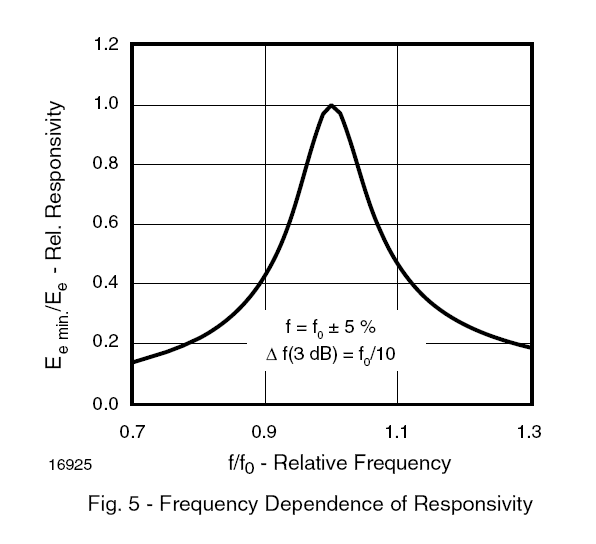

von Horst J. (Gast)
> TSOP34840.
Von der Gehäuseform und den Gehäusedimensionen würde das hinkommen.
In meinem Fall wären das 38kHz zu 42.kHz, da werde ich schon richtig
rein leuchten müssen. Oben das Diagramm aus dem Datenblatt des
TSOP34840.
Angenommen, ich stricke die FB nach: Ein Impuls dauert hier 710µsec, bei
38kHz wären das ca. 30 Perioden. Muss eigentlich das 38kHz Signal
während des Telegramms durchgehend die gleiche Phasenlage haben?
Na wenn du die FB eh nachbauen willst, dann kann man die ja schon genau
auf die Zielfrequenz von 40-42kHz abstimmen. (Wie die originale) Phase
ist dem IR Empfänger wurscht, rausgeben tut der die eh nicht.
Die Kodierung sieht gar nicht so schlimm aus. Betrachtet man mal die
Abstände zwischen zwei kurzen Pulsen, dann sieht das wie Pausenzeit
kodiert aus. Eventuell kann man die Pausenfolgen wie folgt definieren
(Geschätzt vom Screenshot)
- mittlere + lange pause -> "1"
- kurze + lange pause -> "0"
- mittellange Pause -> "E" (Ende)
Damit hätte man dann für die vier Folgen:
- 10100101E
- 10100010E
- 10101010E
- 10100011E
Das würde genau in ein Byte passen.
Wenn Du einen Arduino greifbar hast, könnte man da fix mal ein Programm
zum testen zusammenklöppeln, als Sender reicht da eine IR Diode ( +
Transistor), sind nur ein paar wenige Zeilen Code.
von Horst J. (Gast)
Irgend so etwas wird es sein. Die Strommessung über der Taste hat den
Zeiger im 5mA Messbereich deutlich hörbar rechts anschlagen lassen.
Deshalb der Widerstand zur Strombegrenzung. Wobei 150 Ohm bei 3V auch
schon knackig ist.
michael_ schrieb:
> Horst, welchen Erfolg hattest du mit dem Chip auslesen?
Bisher noch nichts in der Richtung unternommen.
Wichtige Frage: Wird der Chip nicht gegen Auslesen gesichert sein?
von Horst J. (Gast)
> kodiert aus.
Nach deiner Analyse habe ich mir die Impulsfolgen mal genauer
angeschaut: Ist tatsächlich nicht so wild, ich finde nur 4 Zeiten und
eine 5te Zeit zwischen dem letzten Impulspaar eines jeden Telegramms. Es
ist wie du schreibst, die Information ist zwischen den Impulspaaren
versteckt. Ziemlich abstrus das Ganze, wer denkt sich nur so was aus.
Die ersten 4 Impulspaare scheinen eine Art Startsequenz zu sein, hier
kann der Empfänger die Zeiten für kurz und lang (0/1) auszählen und 1x
verifizieren. Am Ende kommt ein noch breiteres Impulspaar als Stoppbit.
Ich würde die Zeiten einfach hintereinander setzen (Bein hoch, Bein
runter) und damit den Ausgang eines freilaufenden 40kHz Oszillators ein
und ausschalten.
Ein neuer Chip zum Auflöten wäre natürlich die erste Wahl, statt das Rad
nochmal neu zu erfinden.

Wenn man sich ganz viel Mühe gibt, dann paust man das Layout von der
Platine ab, schreibt das Program so, dass es zum vorhandenen Layout
passt und ersetzt den Tiny 12L auf der Platine durch nen
selbstprogrammierten.
von Peter D. (peda)
Ich würde erstmal messen, ob es wirklich der Chip ist oder ein
Zinnwhisker.
von c-hater (Gast)
> Zinnwhisker.
An mehreren Pins und erst nach längerer problemloser Betriebszeit? Eher
unwahrscheinlich. Ein ESD-Schaden, wie von Andres M. vermutet, scheint
mir da doch sehr viel wahrscheinlicher zu sein.
von Peter D. (peda)
Wieso mehrere, es ist doch nur eine Taste betroffen.
Ich hatte schonmal einige Ohm nach mehrere Jahren Betrieb. Gesehen habe
ich kaum was, aber messen konnte ich es. Nach Kratzen zwischen den 2
Leiterzügen war es wieder weg.

von Horst J. (Gast)
> Zinnwhisker.
Habe das IC und die Lötstellen mit der Messlupe inspiziert, das ist
sauber gelötet und da ist nix mit Zinnwhisker. Zusätzlich noch mit dem
Ohmmeter die nebeneinander liegenden Beine gemessen, da ist nochmal nix.
> Ein ESD-Schaden tritt dagegen plötzlich ein und wächst nicht
> langsam an.
Mag sein, einen Kurschluss würde man aber mit 150 Ohm kaum überbrücken
können. Mit erscheint die Erklärung von Andreas M. (High-Side vom
Porttreiber durchlegiert) am besten passend.

Der Vollständigkeit halber noch die Schaltung von der FB. An Trivialität
kaum zu überbieten. Wobei da wohl einer mit dem Rotstift am Start war,
einen Vorwiderstand für Basis und LED hätte ich schon spendiert. Was der
Widerstand an Pin 1 soll, erschließt sich mir nicht.
Wie kommt man eigentlich von X2 auf MMBT4401?
Horst J. schrieb:
> nicht mehr angefangen. Trotzdem vielen Dank für den Code, werde mal in
> meinem Umfeld schauen, ob sich jemand mit dem µC und der Programmierung
> auskennt.
Naja, du könntest Dir für den Test ja einen Arduino Uno besorgen, dann
mit der Software og. Programm aufspielen und ne IR-Led, evtl mit
Transistor anschließen und mal probieren ob sich was tut. Wenn ja kann
man das Program vervollständigen. Den Tiny12L kann ich Dir gerne
Programmieren.
Das ist der Pull-Up am Reset Pin von Tiny.
Horst J. schrieb:
> Immer noch würde mich interessieren, ob man den µC (Tiny12L) auslesen
> kann und ob man den Code gegen auslesen schützen kann. Leider kam dazu
> bisher nix.
Das kommt darauf an, ob das Lock-Bit des Tinys gesetzt ist oder nicht,
und das bekommt man nur raus wenn man versucht ihn mit einem Programmer
auszulesen. Den Arduino Uno von oben kann man übrigens in einen
Programmer umwandeln :-) Als Problem sehe ich allerdinges, das die ISP
Schnittstelle des Tiny auf Pins 5,6,7 liegt. Nach deinem Foto oben ist
das jedoch einer der kaputten Pins, wird also vermutlich nicht
funktionieren.
Du meinst von "2X". Dafür gibt es Datenbanken und Seiten, zu dem Marking
kommt noch die Gehäuseform (Hier SOT-23)
https://www.s-manuals.com/smd/2x
oder
http://www.dl7avf.info/charts/smdcode/c2d.html#TOC
von Peter D. (peda)
Welche Taste ist denn die defekte?
Ich vermute mal, die an Pin 7 (neben VCC).
Hast Du mal Pin 7 nach Pin 8 mit dem Ohmmeter gemessen?
Den Chip auslöten, die Lötstellen säubern und wieder einlöten, sollte
schnell gemacht sein.
Ich hatte schon einige finden dürfen, die sieht man of selbst mit dem
Mikroskop kaum. Teilweise sieht man die erst wenn man das Flußmittel
zwischen den Beinchen durch Reinigung entfernt hat und im richtigen
Betrachtungswinkel anschaut.
Die Lötstellen mögen bei dir sauber aussehen, aber ich sehe im Bild
FB4.jpg zumindest einige winzige Lötperlen zwischen den Pins.

von Klaus R. (klaus2)
...oder mal kurz den Pin loslöten und anheben, erneut messen - geht
schneller und ist mit wenig Risiko behaftet. ESD bei ner FB ohne
Massebezug? Wäre schon ungewöhnlich.
Klaus.

von Horst J. (Gast)
> funktionieren.
Örgs, dann ist diese Türe auch zu :-( Den Hersteller der Uhr (ansässig
in Canada) hat es laut Google nie gegeben, denn es findet sich - nichts.
Diese Türe ist also auch zu.
