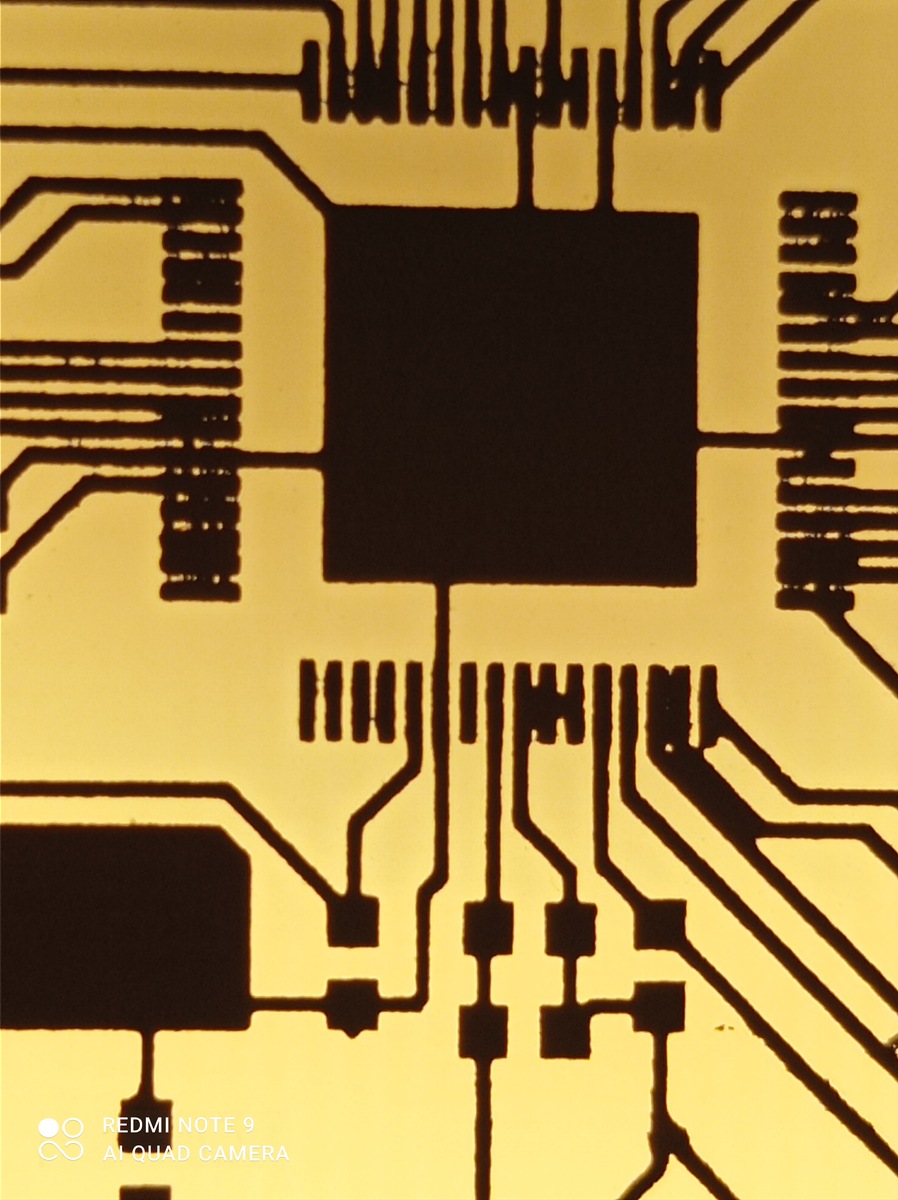

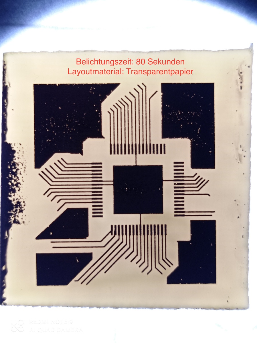

Guten Abend,

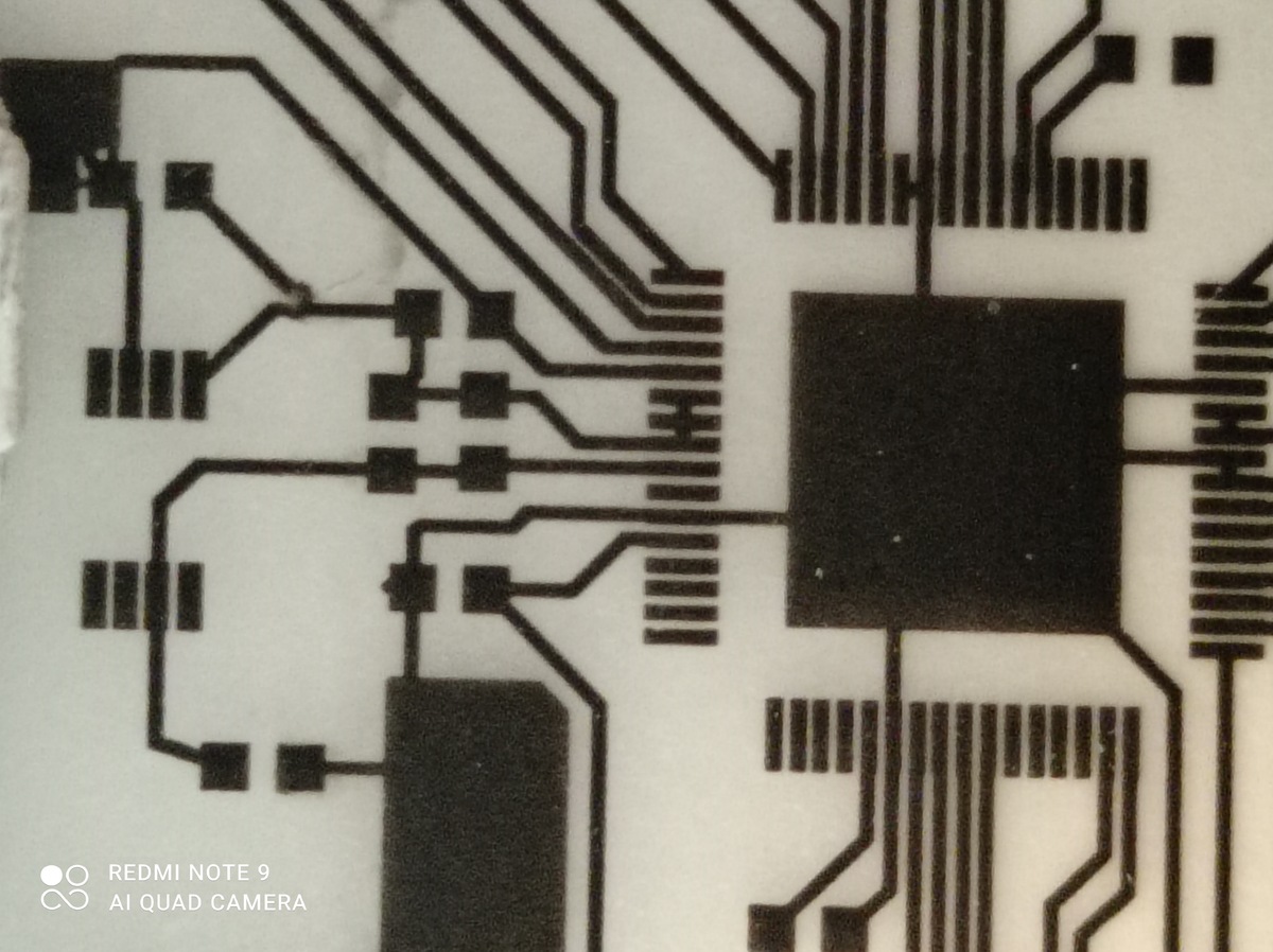

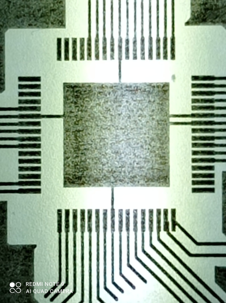

derzeit versuche ich eigene Platinen mit der Photo-Positiv-Methode
herzustellen.
Meine "Ausrüstung":

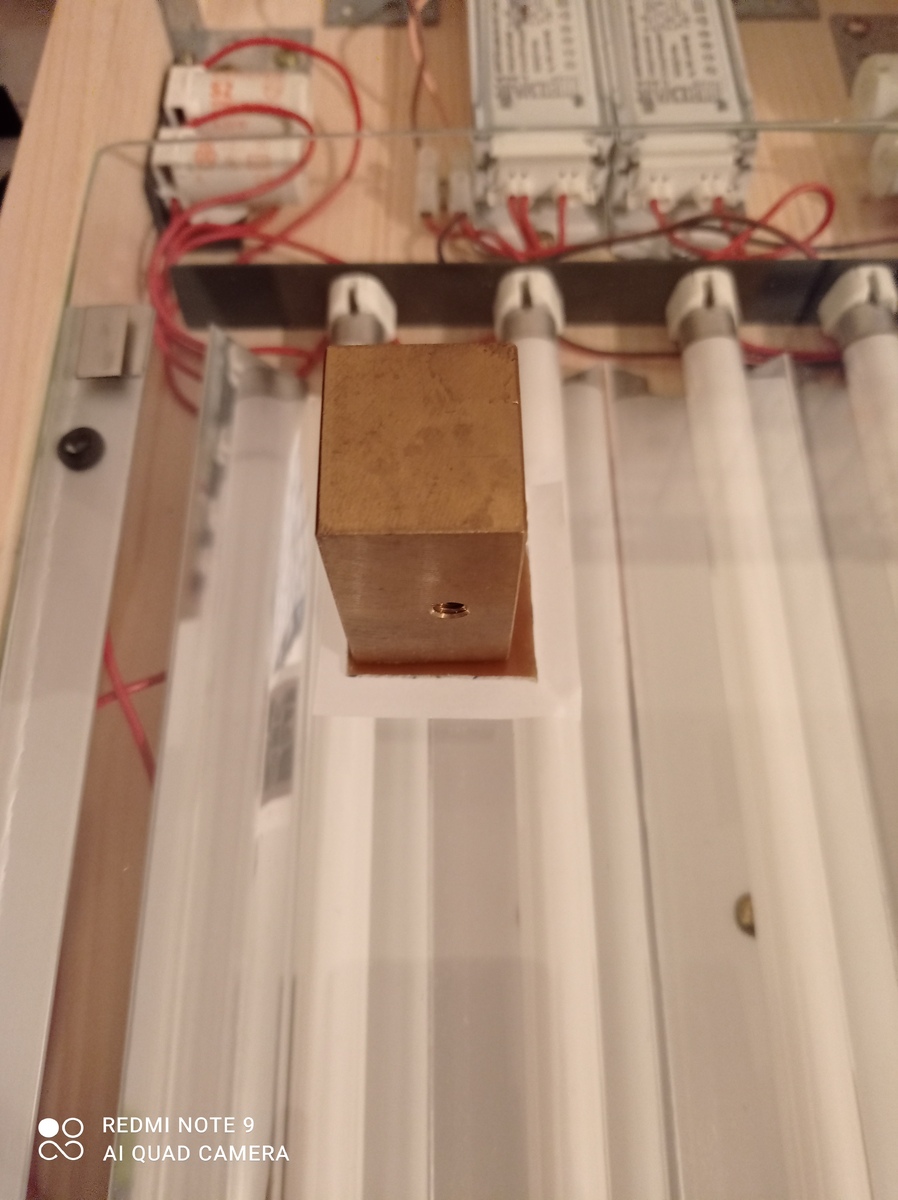

Belichter: Aus einem alten Gesichtsbräuner mit vier UV-Röhren
zusammengebaut. Zur besseren Reflexion habe ich ebenfalls die
Reflextionskomponente des Gesichtsbräuner mitverbaut.
Ätzgerät: Ätzgerät 1 von Reichelt
Platinen: Bungard (Ablaufdatum: 2023)
Ätzmittel: Natriumpersulfat
Entwickler: Natriumhydroxid
Layoutpapier: Transparentpapier
Drucker: Samsung ML2070 (Laser) (Tonersparmodus aus, Hohe Auflösung).
Nachbearbeitung des Layouts: Tonerverdichter FLA ?? (Reichelt)
"Parameter":
Abstand Röhren zur Platine über 6cm.
Über den UV Röhren (6cm) ist eine Glasscheibe als "Planfläche". Für das
im Anhang angefügte Bild habe ich jedoch die Platine über eine
zusätzliche Glasscheibe und kleinen Klemmzwingen zusammengedrückt und
auf die "Hauptglasscheibe" gelegt. Somit ergibt sich ein Abstand über
6cm (wegen den Klemmen).
Aufbau: UV-Röhren
->6cm-Hauptglasscheibe->1cm->Glasscheibe->Layout->Platine
Belichtungszeit: 60sek.
Entwicklung dauerte ca. 60 sek. (Ging schnell!)
Ätzen bei 45°C und vielen Luftblasen ging auch schnell.
Frage: Was könnte der Hauptgrund für die "unerwünschten" verbundenen
Leiterbahnen im Anhang sein ?
Danke !
Gruß,
Student

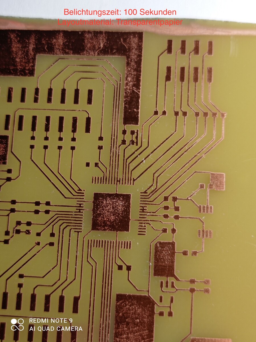

Student schrieb:> Was könnte der Hauptgrund für die "unerwünschten" verbundenen> Leiterbahnen im Anhang sein ?
Verlängre Belichtung und Entwicklung auf 2 Min.
Student schrieb:> Frage: Was könnte der Hauptgrund für die "unerwünschten" verbundenen> Leiterbahnen im Anhang sein ?
Hast musst das Transparentpapier mit dem gespiegelten Layout bedrucken.
Für mich sieht das unterbelichtet oder unterentwickelt aus.
60 sec Entwicklungszeit erscheint mir sehr lange. Ich würde
zuerst versuchen, das NaOH stärker zu machen. Mit einem
Platinenstückchen testen das sicher nicht unterbelichtet ist.
Wenn die Platine 10 sec in der Lösung liegt ohne dass es noch
sichtbare Änderungen gibt, dann ist es zu schwach.
Es ist auch sinnvoll, die Entwicklerschale etwas zu kippeln,
damit gleiche Konzentrationsverhältnisse herrschen auch wenn
der Entwickler lokal verbraucht wird.
Man kann auch mit dem Latexhandschuh etwas über die Stellen
streichen die etwas zu langsam sind. Man muss da aber extrem
auf Fremdkörper achten, sonst zerkratzt man den Lack. Wenn
das hilft, ist der Prozess aber nicht korrekt.

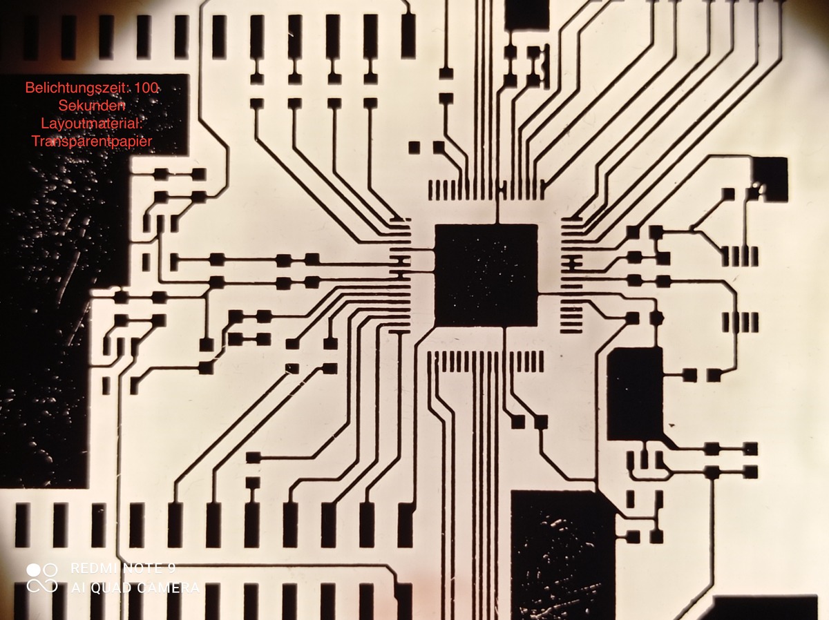

Bei meinem Laserdrucker ist der Grat zwischen optimal und
überbelichtet sehr schmal, das Cu ist dann gerne angefressen.
Mit Offsetfilm aus der nächsten Druckerei geht 4 mil breit / 4 mil
Abstand mit Bungard-Material. Da ist auch Überbelichten kein Thema.
Und die Tonerseite gehört zur Platine. Ich habe noch nie
Tonerverdichter genommen, mich würde interessieren was das
ausmacht.
Und Glasplatten schlucken erschreckend viel UV. Das kann gerne
den Faktor 10 und mehr ausmachen.

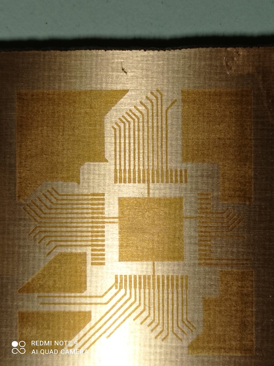

Unterbelichtet und/oder nicht richtig ausentwickelt.
Der Aussage möchte ich direkt zustimmen.
Den Entwickler würde ich allerdings nicht stärker machen.
Wenn der in 60 s soweit entwickelt, ist er stark genug.
Stärker wird er schnell zum Entschichter und löst bzw beschädigt auch
unbelichteten Fotolack.
Bungard Material brauchte bei mir bis zu 3 min. im Entwickler.
Die letzten Lackspuren sind praktisch fast unsichtbar, führen aber zu
genau dem Effekt wie auf dem Foto.
Ganz wichtig: (wurde zwar schon erwähnt) Hast du Schicht auf Schicht
belichtet?
Also Layout spiegelverkehrt gedruckt und dann mit der bedruckten Seite
auf den Fotolack gelegt?
a) (wie oben steht) Folie falsch rum aufgelegt. Immer seitenverkehrt
drucken, damit die gedruckte Seite direkt auf der Platine aufliegt
b) die Folie liegt nicht richtig auf der Platine auf. Prüfe, ob die
Platine absolut gerade ist, manches verbiegt sich im Laufe der Zeit.
Dann muss etwas Gewicht auf die Glasplatte. Und die Platine muss
natürlich auf einer ebenen Fläche liegen, z.B. Tisch oder Holzplatte.
c) Unterbelichtet sieht es nicht aus. Eher zu kurz entwickelt. Ich mache
den Entwickler lauwarm (eher zu kühl als zu warm) und arbeite mit 10g
NaOH (das ist ein feriges Päckchen) pro Liter Wasser. Wenn die
Leiterbahnen gut zu sehen sind und sich nichts mehr ablöst, lasse ich
die Platine noch eine gute Minute im Entwicklerbad und bewege das Bad
auch leicht hin und her. Nach dem Entwickeln spüle ich die Platine mit
heißem Wasser ab, bis alle Entwicklerreste ab sind. Zu langes Entwickeln
gab noch nie Probleme, aber wie gesagt: max lauwarm.

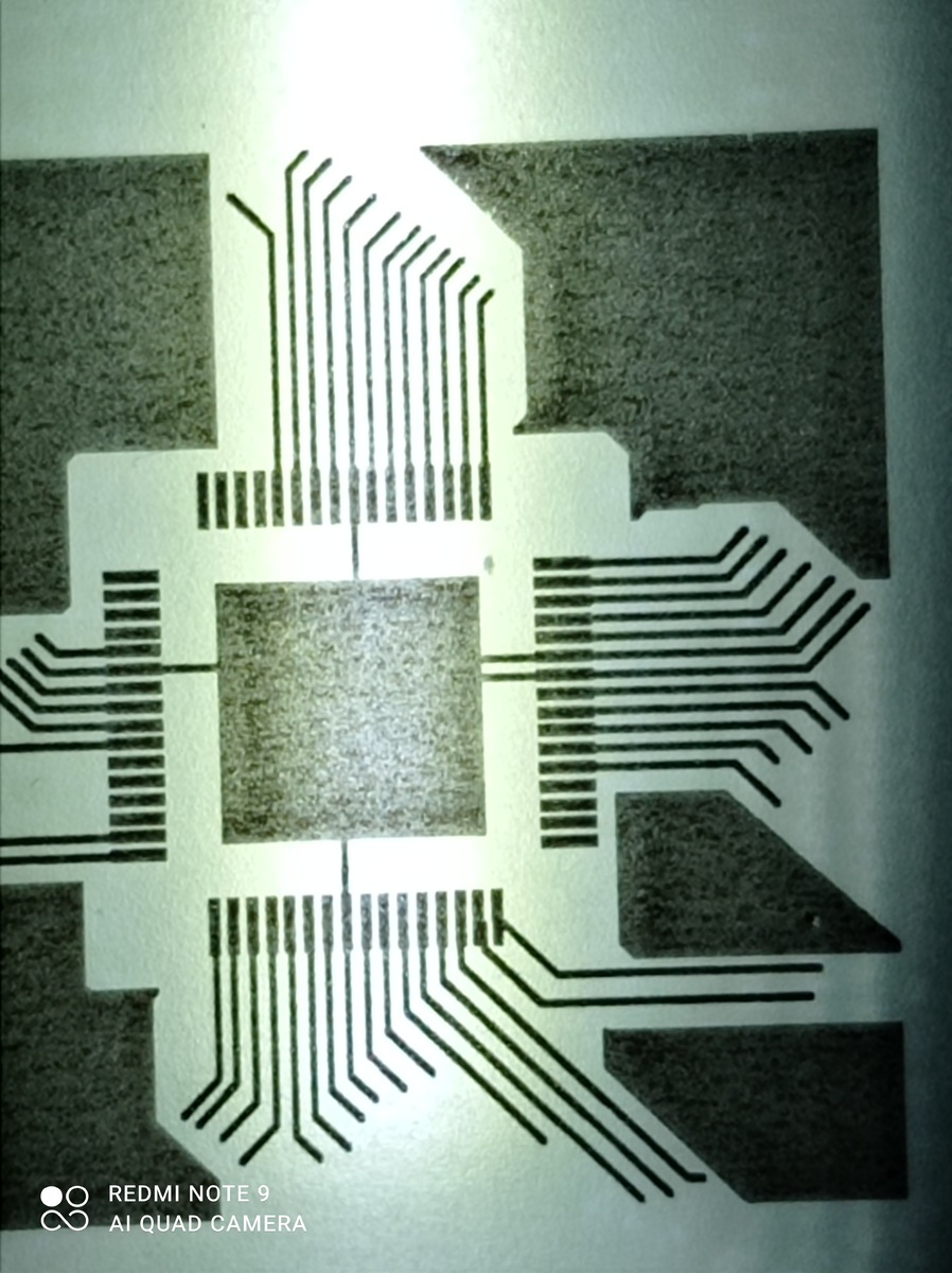

Das ist Avery-Zweckform 3491 "Folien für die Druckformerstellung"
Das ist Plastikfolie, recht steif und mit einer Mattierung beschichtet
auf der der Toner gut hält. Wegen der Mattigkeit ist es extra wichtig
dass die Tonerseite auf der Platine aufliegt. (Spiegeln!)
Beim Preis sind die nicht zimperlich, ich bin mir nicht sicher
ob es Verpackungseinheiten < 100 Stk. gibt. Ein paar Blätter kann
ich Dir abgeben.

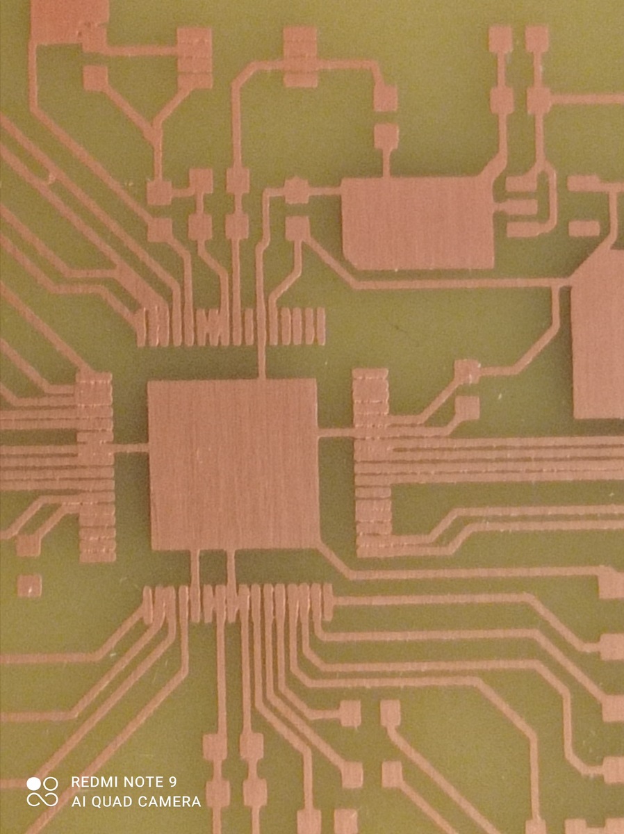

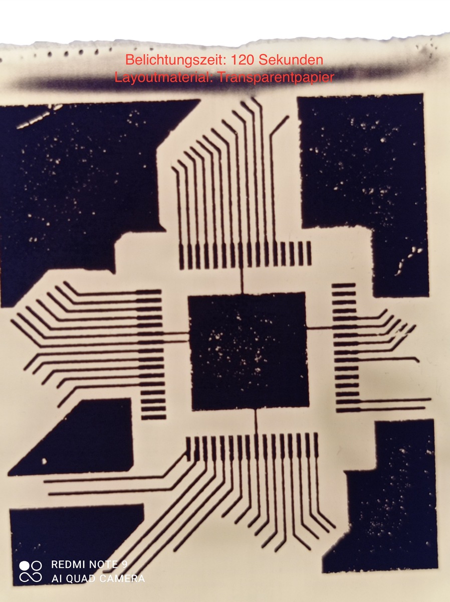

Guten Morgen zusammen,
Vielen Dank für die zahlreichen Anmerkungen.

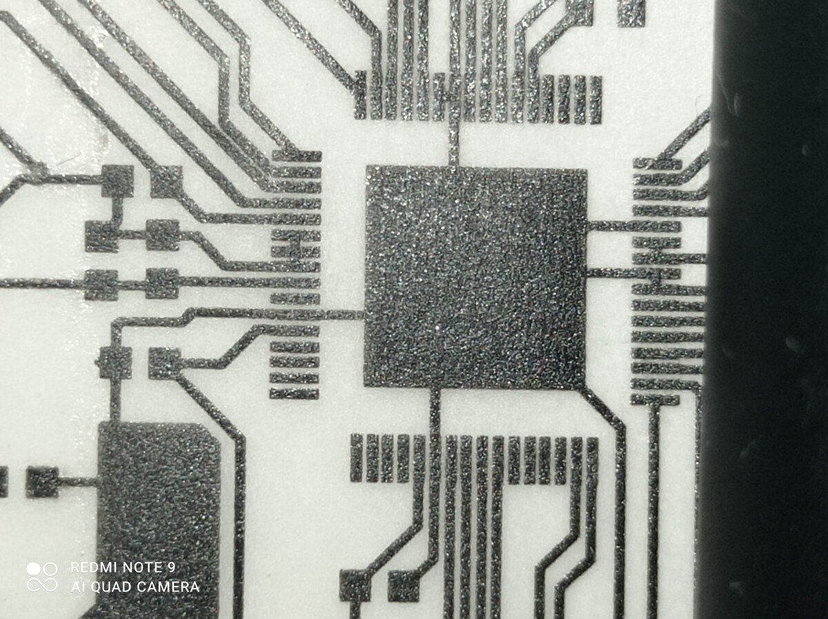

Bezüglich Layout: ja es ist spiegelverkehrt so, dass die Toner-Schicht
direkt auf der Fotoschicht aufliegt.
Bezüglich Entwickler:
Ich habe die Platine ca. 60sek im Entwickler gelassen aber das Layout
hat sich schon schneller als 60sek gezeigt.
Bezüglich Belichter:
Eine naive Frage: muss ich die UV-Röhren schon vorher etwas
"Vorheizen/vorwärmen"?
Denn ich leg die Platine samt Layout auf den Belichter und schalte dann
den UV-Belichter an (fackelt 1-2 Mal) und dabei starte ich penibel den
Timer auf dem Handy ;-)
Gruß,
Student

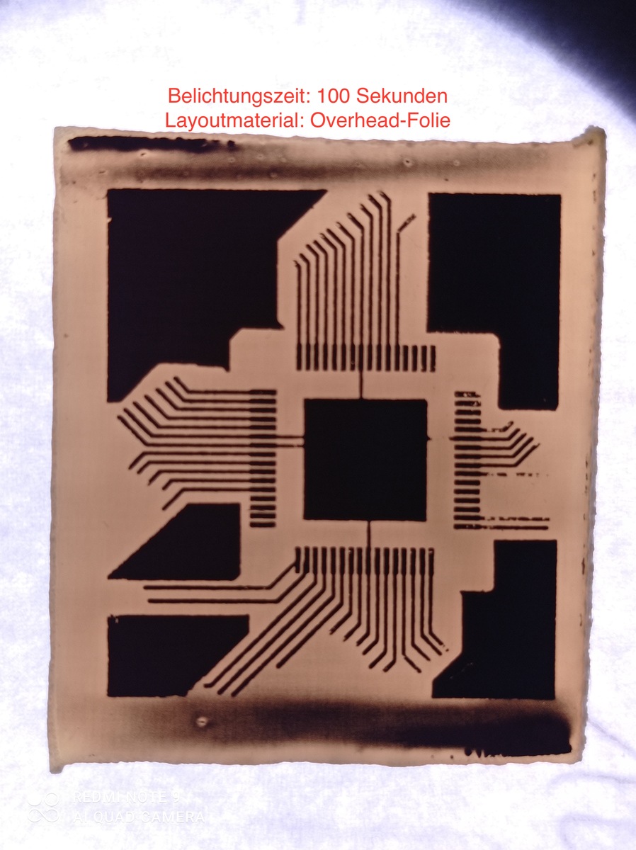

Ich habe auch bereits von der Avery Zweckform 3491 gelesen, nur weiß ich
nicht ob ich damit bessere Ergebnisse erziele. Eine 100er Packung kostet
38€... (Warum eigentlich so teuer?)
Student schrieb:> Bezüglich Entwickler:> Ich habe die Platine ca. 60sek im Entwickler gelassen aber das Layout> hat sich schon schneller als 60sek gezeigt.
Ich hatte ab und an Probleme das Resist vollständig zu entfernen. Länger
entwickeln und mit nem Pinsel nachhelfen hat geholfen.
Student schrieb:> Ich habe auch bereits von der Avery Zweckform 3491 gelesen, nur weiß ich> nicht ob ich damit bessere Ergebnisse erziele.
Bei mir hat das den Durchbruch gebracht. Um Geld zu sparen kannst Du das
Tonerverdichterspray weg lassen. Das habe ich auch versucht, einen
positiven Effekt konnte ich nicht feststellen.
Sehr negative Erfahrungen habe ich mit nicht Original-Toner gemacht.
Beim Entwickeln streiche ich leicht mit einem kleinen Pinsel über das
Layout. Mir kommt es so vor, dass das bei feinen Strukturen hilfreich
ist und effektiver als die Entwicklerschale zu bewegen.
Die UV-Durchlässigkeit von Glas ist sehr unterschiedlich und mit
Hausmitteln kaum zu testen. Also möglichst wenig Glas und wenn Du Deine
Technologie gefunden hast, immer wieder die selbe Glasscheibe benutzen.
Eine wirklich gelungene, selbst geätzte Platine schüttelt man nicht aus
dem Arm. Das ist mit vielen Tests verbunden. Ganz wichtig dabei:
protokolliere Deine Versuche und ändere stets nur einen Parameter.
Gruß Micha
Abhängig vom Toner kann Tonerverdichter sehr nützlich sein. Bei meinem
HP P4515 geht es ohne Tonerverdichter nicht. Ich verwende einseitig
mattierte Folie.
Michael K. schrieb:> Bei mir hat das den Durchbruch gebracht. Um Geld zu sparen kannst Du das> Tonerverdichterspray weg lassen. Das habe ich auch versucht, einen> positiven Effekt konnte ich nicht feststellen.
Bei manchen Toner fust das recht gut.
Hatte erst nen HP, kein Effekt. Jetzt bei nem Samsung ist ne deutlich
Verbesserung zu sehen.
Zum Licht: es ist auch entscheidend, wie die Lichtstarhlen auftreffen,
bei flächigem Licht wie von Röhren in kurzem Abstand trifft ein grosser
Teil des Lichts von der Seite her auf und strahlt unter den Ausdruck,
daher werden kleine Zwischenräume mit belichtet. Abhelfen kann man nur
mit gerichtetem Licht, z.B. mit einer eher punktförmigen UV-Lampe in
Unterbelichtung. i.d.R.
Achte darauf das die Glasplatte Glatt-Plan anliegt, einfach zu
realisieren wenn sie genug Gewicht hat.
Sehr häufig. Die Belichtungszeit ist zu kurz. so da sie an feinen
Stellen nicht sauber trennt. Mein Tipp. Man man ein mit 1 Min. länger.
Ein BISSCHEN mehr schadet nicht.

Ich werde wie empfohlen (vermutlich heute Abend) eine Belichtungsreihe
durchführen. Da es wohl viele Parameter gibt die eine Rolle spielen
können, würde ich wissen wollen, ob der Abstand von 6cm von den
UV-Röhren "ok" ist.
Ich habe im Anhang zwei "Zoom-Aufnahmen" (sorry für die Quali hab nur
Makrofunktion vom Handy zur Verfügung) vom Layout (einmal mit und ohne
Blitzlicht) sowie von der geätzten Platine nur von hinten mit einer
weißen LED Lampe beleuchtet um nochmal die Problematik darzustellen.
Gruß,
Student

zu 99% Unterbelichtet.
Da bin ich mir sehr sicher. Man die Belichtungsreihe in 20 Sek.
Schritten. Und merk dir die Stellung.
Einfach während der Belichtung die schwarze Pappe. KEIN PAPIER nehmen
zum abdecken, besonders kein weißes. !!!. Normales Papier ist
mega-durchscheinend. Da kannst du es dann auch gleich lassen.
Ich finde schwarze Pappe einfach perfekt für so was. Man kann das Licht
Wie hast du den Resist entfernt?
Ein Pinsel bzw. mitn Finger leicht abwischen hilft ungemein.
Ich habe auch einen 4-Röhren Gesichtsbräuner. Die Röhren heize ich vor
dem Belichten einigen Minuten vor.
Belichtungszeit ist bei mir 2 Min 20s für Bungard mit einer 4mm
Glasscheibe.
Auf jedenfall die Platine laenger im Entwickler lassen! Wenn du glaubst
das ist gut genug dann ist das immer noch zuwenig. :-) Das ist der
Fehler der einen am meisten passiert. Selbst wenn man schon >20Jahre
Platinen macht muss man sich immer zusammenreissen und nochmal extra
etwas warten!
Wenn du die Platine aus dem Entwickler nimmst und mit Wasser abspuelst
dann ist ueblicherweise zartrosa. Weil es halt ganz sauberes kupfer ist.
Wenn du dann das Wasser mit einem Kuechenpapiert abtupfst musst die
Platine SOFORT etwas dunkel anlaufen weil das Kupfer sofort mit dem
Luftsauerstoff reagiert. Siehst du das nicht, nochmal in den Entwickler.
Wenn du spaeter im Aetzmittel so ganz kleine duenne Flitter rumschwimmen
siehst, das ist dann Fotolack und zeigt dir das du immer noch nicht
lange genug entwickelt hast.

Student schrieb:> Zoom-Aufnahmen
Das sieht nach Tonernebel in den feinen Zwischenräumen aus.
Außerdem trägt Toner relativ dick auf und wenn das Licht schräg drauf
fällt gibt das einen Schattenwurf.
Laß Dir mal einen lichtdichten Ausdruck auf Film in einem Copyshop
machen, um rauszufinden ob die Belichtungsvorlage selbst schon das
Problem ist.
Länger belichten, bis die Leiterbahnen anfangen auszufransen oder die
Pads des TQFP verkleinern und Abstände zwischen den Leiterbahnen

Was stimmt mit diesem Vorschlag nicht?
Student schrieb:> Soll ich nachdem Entwickeln den Resist mit einer "Chemikalie" säubern?
Nein, während der Entwickler noch wirkt (nach ca. 10-20s),
wische ich mit den Finger oder einen Pinsel leicht über die Stellen,
die Probleme machen könnten. Das mache ich beim Spülen genauso.
Ich bin ganz sicher, das deine Belichtungszeit zu kurz geraten ist.
Was ist das für eine Folie? Wie schaut der Ausdruck aus? Toner
Sparmodus ist eher nicht gut. Liegt die Tonerseite auf der Platine auf?
Ich tippe mal auf einen schlechten Ausdruck welcher genau so ausschaut
wie das Ergebnis auf deiner Platine. Druck muss eindeutig scharfe Kanten
haben
und zwischen den Leiterbahnen muss man klar durchsehen können.
Folie kann beim belichten sich auch durch Hitze verziehen.
Student schrieb:> Ich habe im Anhang zwei "Zoom-Aufnahmen" (sorry für die Quali hab nur> Makrofunktion vom Handy zur Verfügung) vom Layout
Ähm...das sieht aus, als wäre der Drucker das Problem. Nicht nur die
Druckauflösung ist, na ja, der scheint auch zu streuen. In der
Vergrößerung sieht es so aus, als wenn "weiß" zwischen den Leiterbahnen
nicht "weiß" ist. Das würde ich im Original malprüfen, mit Lupe oder
besser: Mit einem Fadenzähler, wenn vorhanden.
Oder aber unterbelichtet, wie oben schon steht. Hier fangen aber die
Spekulationen an, an denen ich mich nicht beteiligen möchte. Ich habe
die Vergrößerung im Anhang zugefügt, da sieht man es sehr gut. An den
etwas dunkleren Passagen zwischen den Leiterbahnen ist jedenfalls der
Hase begraben.
Brutus schrieb:> An den> etwas dunkleren Passagen zwischen den Leiterbahnen ist jedenfalls der> Hase begraben.
Richtig! Wie schaut die Datei aus welche du druckst? Wenn die besser
ist taugt der Drucker nix, oder die Datei der Druckvorlage ist nicht
gut. Abhilfe...als JPG bei Sprint Layout in den Hintergrund laden
Skalieren und nochmal sauber "nachmalen".
Auch mal einen anderen Laserdrucker benutzen. Druckfolie ist gut, habe
ich auch.

Brutus schrieb:> Student schrieb:>> Ich habe im Anhang zwei "Zoom-Aufnahmen" (sorry für die Quali hab nur>> Makrofunktion vom Handy zur Verfügung) vom Layout>> Ähm...das sieht aus, als wäre der Drucker das Problem. Nicht nur die> Druckauflösung ist, na ja, der scheint auch zu streuen. In der> Vergrößerung sieht es so aus, als wenn "weiß" zwischen den Leiterbahnen> nicht "weiß" ist. Das würde ich im Original malprüfen, mit Lupe oder> besser: Mit einem Fadenzähler, wenn vorhanden.
Was soll man von Papier erwarten?
Es sieht furchtbar aus.
Wie oben jemand genannt, 0,2mm für Leiterzüge und 0,1mm für den Abstand
zwischen zwei Leiterzügen habe ich locker hingekriegt.

Guten Abend,
entschuldigt meine verspätete Rückmeldung. Bin leider heute dazu
gekommen, ein paar neue Versuche zu probieren.
Im Anhang die Ergebnisse.
Was hab ich geändert?
(a): Belichter 2min aufgeheizt (daran liegt es aber glaub ich nicht)
(b): Belichtungszeit > 60Sekunden
(c): Platine mit Layout direkt auf Hauptglas des Belichters plus Gewicht
(siehe Anhang)
(d): Entwicklungszeit: 2min + Pinsel schwingen (löste nochmal schön
Entwickler weg -> "schwarze schlierwirbel".
Bemerkung: Die kleinen Layout-Test-Platinen habe ich von der Unterseite
beleuchtet, damit meine Makrofunktion im Handy das fotografieren konnte.
Das TestLayout sieht doch nicht so katastrophal aus oder ? Also das was
der Drucker geleistet hat.
Für mich war Transparentpapier besser als Overhead-Folie, aber die Folie
ist auch nicht die "Super Avery Folie".
Es ist nicht perfekt, aber es ist zumindest ein Anfang.
Lieben Dank an alle !!
Gruß,
Student
Bei einigen Leiterbahnen sieht es so aus als seien
die angeknabbert worden. Sehen zumindest dünner
aus als die anderen Leiterbahnen. Oder das täuscht durch
das Licht wie du sie fotografiert hast.
Karl schrieb:> Bei einigen Leiterbahnen sieht es so aus als seien> die angeknabbert worden. Sehen zumindest dünner> aus als die anderen Leiterbahnen. Oder das täuscht durch> das Licht wie du sie fotografiert hast.
Ja einige sind dünner.
Ich belichte mit Folie, ISEL-Belichter, Bungard-Platinen und 4min.
Und mit Bungard Entwickler schön ausentwickeln ca. 3min.
Mit Pinsel oder Fingern draufrumwischen verbietet sich von selbst.
Student schrieb:> Für mich war Transparentpapier besser als Overhead-Folie
Beide Drucke sind zu schlecht.
Es hilft dann, 2 gleiche Folien übereinander zu legen. Damit werden die
Kanten nicht schärfer, aber die Flächen lichtdichter.
Für mehr Farbe auf'm Papier kann es helfen, ein Raster mit so feinen
Lücken zu drucken, so das es der Drucker nicht mehr auflösen kann. Die
Linien dürfen natürlich auch nicht zu dick sein.
Mach das anders.

Student schrieb:> Ja einige sind dünner.
Kann auch daran liegen wie die PCB auf dem Belichter liegt.
Die Röhren liegen weit auseinander und der Teil der direkt über der
Röhre liegt bekommt bei minimalem Abstand viel Licht ohne Winkel,
während die Stellen zwischen zwei Röhren viel weniger bekommen, das
Licht schräg durch die Vorlage scheint und der relativ dick auftragende
Toner dabei einen Schattenwurf ´verursacht.
Setz mal die Röhren dichter zusammen und / oder nehme mehr Abstand +
längere Belichtungszeit.

Test_Layout_1.jpg und Test_Layout_2.jpg sind Fotos der
Belichtungsvorlage?
Falls ja, dann ist die Vorlage nicht annähernd dicht genug!
Kein Wunder, daß da Löcher im Fotolack auftreten, die teilweise sogar
durchätzen. So eine Vorlage überfordert sogar den großen
Belichtungsspielraum von Bungard-Material.
Die Vorlage sollte in der Durchsicht (nahezu) tiefschwarz aussehen und
das gleichmäßig ohne hellere Flecken, nicht blaßgrau und fleckig wie auf
den beiden Fotos.
Wenn sich die Dichte durch Änderung der Druckereinstellungen nicht noch
deutlich steigern läßt, ist der Drucker ungeeignet für Layoutvorlagen.
Bei der hier zu sehenden starken Fleckigkeit hilft nicht einmal mehr der
altbewährte Trick, zwei Folien übereinanderzulegen.
Die Randschärfe des Ausdrucks wäre mir auch deutlich zu schlecht.
Habe gute Erfahrungen gemacht mit Canon Tintenstrahldruckern auf
Zweckform Folie für Tintendruck. Drucken muß man allerdings im
Fotomodus, nicht im Folien-Modus, sonst bleibt auch hier die Dichte zu
gering.
Bei Laserdruckern hatte ich mit älteren Modellen bessere Erfahrungen als
mit aktuellen Druckern. Ein HP Laserjet 5 druckte auf Folie dicht genug,
hatte aber feine weiße Löcher in Flächen. Zweimal drucken und
Übereinanderlegen war da die Lösung, weil die Löcher zufällig verteilt
waren und sich nicht deckten. Die Dichte war auf dem Leuchttisch
tiefschwarz und die Kantenschärfe wesentlich besser, als bei dem hier
gezeigten Druck.

Zu den Foto nach den Belichtung. Das Ergebnis ist Brauchbar aber NICHT
schön. !! Die Leiterbahnen fransen schon.
Und das macht das Ätzen auch nicht besser, eher schlimmer. Bei
hauchdünnen Leiterbahnen riskiert man da Unterbrechungen. !!
> Im Anhang ein Foto direkt nachdem Entwickeln (vergaß ich gestern> anzufügen). Es spiegelt leider... Sorry für die Qualität.
Anhand von Bildern laesst sich sowas nur sehr schwer beurteilen, aber
ich
vermute es haette noch etwas laenger in den Entwickler gekonnt.
Wie schon gesagt, wenn du die Platine gewaessert hast dann einmal das
Wasser mit einem Kuechentuch abtupfen/wischen. Das blanke Kupfer muss
dann sofort mit dem Luftsauerstoff reagieren und etwas dunkler werden.
Wenn das nicht der Fall ist dann hast du noch eine hauchduenne
Lackschicht drauf, dann musst du deutlich laenger aetzen und dann kommt
es zu so unteraetzungen wie bei sie bei dir zu sehen waren.
Wenn ich frisch angesetzte Amoniumpersulfat bei 50Grad habe und da eine
Platine reinlege dann ist die nach 1min geaetzt. Wenn es schon aelter
ist dann sind auch auch schonmal 3-5min. Aber spaetestens dann wechsel
ich das Zeug. Wenn du sehr viel laenger brauchst dann wirst du auch in
deinem Aetzmittel so kleine Flitter rumschwimmen sehen. Das ist die
duenne Lackschicht die dafuer gesorgt hat das es solange gedauert hat
und als Folge davon bekommst du die Unteraetzungen welche deine Pads von
der Seite her angreifen.
