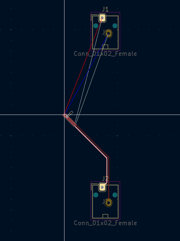

Ich habe in den Feiertagen ein wenig mit KiCad6 gespielt, da ich bis
jetzt in einer Pool-Lizenz Eagle 6 benutzt habe, was im nächsten
Semester nicht mehr geht.
Beim routen von einem differentiellen Paar bin ich nun so weit, dass ich
euch um Rat fragen möchte: Zuerst dachte ich mein Rechner (Core i 3te
Gen) ist zu lahm. Das glaube ich allerdings nicht mehr wegen den
folgenden Punkten und weil single ended Leitungen keine Probleme
darstellen.
Wenn ich ein differentielles Paar Route und das erste mal beginne mit
linksklick einen Zug zu setzen, habe ich immer das Problem, dass die
Leitunng irgendwie nicht mehr weitergeht. Wedeln mit der Maus bringt
irgendwann wieder eine Leitung hervor, aber das ganze scheint mir
extremst zäh. Ich kann mir eigentlich nicht vorstellen, dass das so
gedacht ist.
Außerdem ist mir aufgefallen, dass die Taste '/' im Gegensatz zu
single-ended Leitungen keinen Effekt hat.
Interessanter Effekt ist auch, wenn ich mit einem 45 Grad Winkel aufhöre
(per Linksklick) und dann senkrecht weiter routen will, geht das nicht.
Ich muss den neuen Leiterzug erst mal in der selben Richtung beginnen...
Irgendwie kommt mir das verbuggt vor.
Kann einer versuchen das nachzuvollziehen?

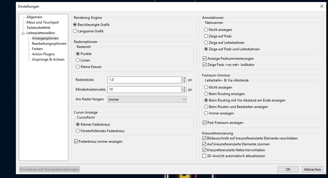

von Max M. (Gast)
Welche GraKa hast Du, welches OS?
Beschleunigte Grafik ist aktivierbar?
Hab das jetzt nicht nachvollzogen, aber Kicad setzt massiv auf Opengl
und es könnte sein das einiges mit CPU Emulation nicht vollständig läuft
oder nicht vollständig getestet ist.
Langsamer ist es ohne opengl auf jeden Fall.
Auf WIN10 sind z.B. die HD3000 Treiber nie vollständig umgesetzt worden.

von Tobi (Gast)
ich habe das jetzt auf einem anderen Rechner getestet. Da sieht das auch
so aus. Beides Notebooks mit Win 10.
Das eine mit Nvidia GTX670MX, das andere ist ein Dell Precision M6800
mit dedizierter Graka AMD HD8950 und Intel HD 4600.
Beschleunigte Grafik ausschalten ändert nichts.

von Max M. (Gast)
Tobi schrieb:
> nachvollziehen
Hab das jetzt mal nachvollzogen.
Ja, Du hast Recht, ist definitiv ein Bug.
War bei mir genauso.
Dann habe ich mit den Router Einstellungen rumgespielt -> keine
Änderung.
Raster verändert -> keine Änderung
Einstellungen -> Magnetische Punkte: alle aus
Fehler ist weg!
Alle Einstellungen wieder in den Originalzustand verändert:
Fehler bleibt weg!
Jetzt ist alles wieder schnell, ruckelt nicht und beliebig lange
Leiterbahnführungen sind kein Problem.

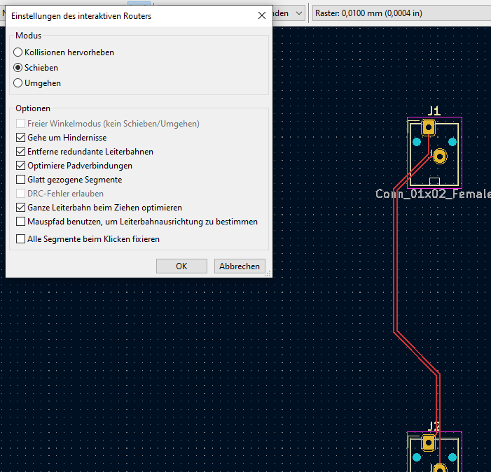

von Tobi (Gast)
Das hat das kopieren der Versionsinfo ergeben:
Und das 'Projekt' bei dem das minimal möglich ist sind 2 Stecker und
eine Leitung.
Ich glaube das hakeln hat mit dem Problem zu tun, was ich oben
beschrieb nämlich, dass die Maus (exakt) in der Richtung der Leiterbahn
sein muss UND dann man nicht von schräg direkt senkrecht routen kann.
Damit ist dann die Maus natürlich zu weit weg von 45 Grad.

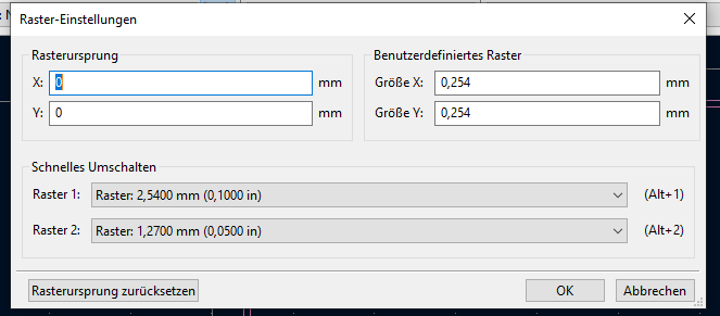

von Max M. (Gast)
Also ich bin mir nicht sicher ob ich Dein Problem so richtig verstehe.
Bei mir hat das arg gehakelt bis ich das Raster mal feiner eingestellt
habe.
Momentan steht alles auf Raster fangen um jeden Preis, aber das ist eben
sehr grob und der nächste zulässige Punkt ist für Kicad einen riesen

Spiel mal mit den Raster und den Einstellungen des interaktiven Routers.
Ich stelle das Raster immer sehr fein ein, weil nicht das Raster den
Leiterbahnabstand bestimmen soll, sondern die Designrules für Breite und
Abstand. Das raster ist mir für leiterbahnen total egal. Je feiner je
besser.
Du kannst auch den Rasterfang ausstellen.
Ja, man muss ein klitzekleines Stück in die gleiche Richtung weiter, bis
man die ändern kann. Mit einem sehr groben Raster ist das eben ein
großes Stück.

von Tobi (Gast)
Das könnte gut sein. Ich will das Schlagwort nicht unbedingt in den Mund
nehmen, aber da ich Eagle 6 benutzen konnte habe ich die Erfahrung damit
natürlich im Hinterkopf. (Längen- und Phasenabgleich brauchen wir nicht
drüber reden, da funktioniert alles in KiCad um Lichtjahre besser als
bei Eagle)
Also was ich erwarten würde: ich lege eine Leitung und klicke irgendwann
an eimem Punkt eine Teilstrecke. Dann bewege ich die Maus nach oben und
dabei würde ich erwarten, dass die Leitung weiter vom letzten Punkt nach
oben mit läuft. Ggf. mit einem 45 Grad Stub zur Maus. Wenn ich die Maus
bewege und in einen anderen Quadranten komme erwarte ich dass eben das
Verhalten auch da ist, also dass die Bahn theoretisch erst horizontal
verläuft. Genauso wie bei normalen Leitungen.
So wie es jetzt ist 'verliert' man aber die Leitung und kann sie nicht
durchgehend routen. (Jedenfalls wenn das Raster so wie im Screenshot
eingestellt ist)
Es kann sein dass ein feineres Raster helfen wird, weil man bei dem
beschriebenen Szenario mit der Maus ne leichte Schlangenlinie fährt und
dann unbemerkt in die selbe Richtung verlegt bzw die Leitung 'greift'.
Aber definierte Knicke gibt das dann auch nicht... Ich finde es komisch

von Max M. (Gast)
> eingestellt ist
Bei Eagle 6 warst Du selbst dafür verantwortlich die Abstände
einzuhalten.
Der DRC konnte das zwar finden, aber beim Verlegen war man auf sich
selbst gestellt und konnte beliebig Mist bauen. Daher brauchte man das
Raster zwingend.
Kicad kann zwar aufs Raster einrasten, tut das auch standardmäßig, aber
eigentlich ist das ein überflüssiges Relikt, weil die Abstände nach den
Rules gehalten werden UND nach Raster, was dann zu größeren Abständen
führt als man eigentlich wollte und das Design größer macht.
In den interactive Router Settings kannst Du wählen ob vorhandene
Leiterbahnen umgangen werden oder die unter Beachtung aller Regeln
verschoben werden. Das gibt aber nicht immer die besten Ergebnisse, also
mit Bedacht wählen.
Du kannst beliebige Rules für beliebige Netze und Objekte in den custom
rules definieren und die werden auch nicht unterschritten.
Der dif router verhält sich m.E. wie der singel ended.
Aber der kann eben nicht plötzlich die Richtung ändern, weil die bereits
bestehende Leiterbahn ja bestehen bleibt und bei einem Richtungswechsel
würden die Abstände der Design Rules unterschritten werden, weil jetzt
die rechte Leiterbahn die linke schneidet beim routen nach links.
Also lässt Kicad das erst zu wenn Du etwas weitergezogen hast.
Das etwas weiter ist jetzt aber ein gigantisch großer Rasterabstand.
Das führt dann zu dem Verhalten das Dich stört.
Löse Dich mal gedanklich von der Notwendigkeit des Rasterfangs.
Mach das Raster viel, viel kleiner und verlasse dich darauf das der
interaktive Router zuverlässig die Abstände einhält die Du früher selbst
einhalten musstest.
Und erwarte nicht zuviel von den Verlegehilfen.

von Tobi (Gast)
Guten Morgen.
Ich glaube, die Einstellung "Alle Segmente beim klicken fixieren" in
den Router Einstellungen ist genau für das Gefühl verantwortlich was ich
gemacht habe.

Ich kann die Funktion "Raster aus"  nicht finden.
Es ist nur möglich, die Anzeige des Rasters auszuschalten....
