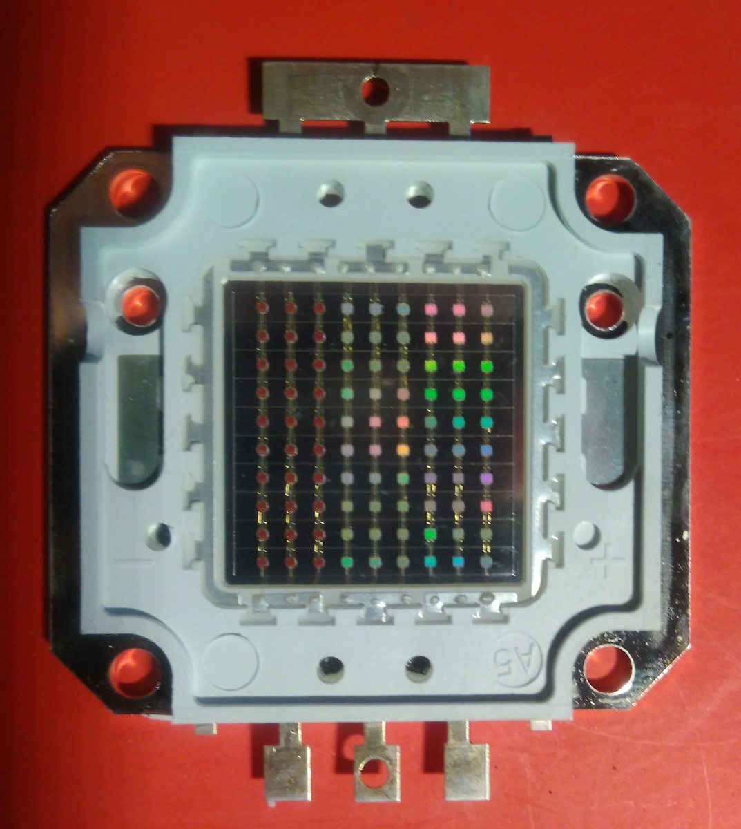

von Patrick L. (Firma: S-C-I DATA GbR) (pali64)
Als Beispiel mal ein 50W RGB COB für Gobolights die wir herstellen:
(Siehe Bild)
Das Seriel/Paralell-schalten der "Die" in COB ist üblich und
funktioniert bei guter Selektion wunderbar.
Axel S. schrieb:
> Und das gemeine dabei ist: es passiert nicht sofort. Eine überlastete
> LED stirbt nicht instantan. Dafür muß man sie schon mit dem 10-fachen
> des Nennstroms betreiben. Aber die Lebensdauer verkürzt sich. Dann ist
> die Leuchte aber längst verkauft. Den Hersteller tangiert das nicht
> mehr.
Wie kann ich eine Gute Selektion erkennen?
Dazu machen wir 2 Tests mit den Gefertigten COB:
Zuerst wird die Spannung langsam hochgefahren, sollte ein oder Mehrere
"Die" nicht im gleichen Pegel anfangen zu "Glimmen/Leuchten* ist es
klasse (B) und geht meist in den eBay handel.
dann wird mit der Wärmebildkamera der COB unter Vollast beobachtet.
Ist die Wärmeentwicklungsunterschied der einzelnen "Die" gößer als 0,5%,
ist es Klasse B+ und geht in die Herstellung von Billigprodukten (an
unsere Kunden, Spielzeug/Customer Artikel)
Nur wen die COB beide Tests besteht und nach 12h keine Änderung
erfährt,(Spannungstest wird danach wiederholt)
ist sie Klasse A und wird in den eigenen Produkten verbaut.
Ja auch eine Vorselektion ist nie 100%, da je nach Dottierungsgrad,
könne Abweichungen erst nach 2h~5h Auftreten.
Allerdings kosten die A Klasse COB auch mehr als B oder B+.
Wenn man es richtig machen will:
Wenn man einzel LED und nicht COB verwendet.
Selektierte LED-Ketten, jede Kette hat ihr eigener Strom-mess-shunt,
Die Leistung wird für jede Kette sauber geregelt, und dann
protokollieren und messen.
Erst dann kannst du eine Zulassung für Industrie oder Medizin überhaupt
beantragen.
Das betrifft aber nicht die Lampen die man im Obi oder Ikea kauft :-D
Speise mal so eine Kette extern und fahre langsam mit der Spannung hoch
bis sie anfangen zu glimmen/leuchten.
Du wirst überrascht sein was da für bunte Muster entstehen können :-D
von noch ein LED fan (Gast)
Erich schrieb im Beitrag #6932163:

von Stefan F. (Gast)
Und da sieht man, was bei Billigware ohne Selektion passiert:
https://youtu.be/kPyBkjgl5bI?t=639
von Johannes U. (kampfradler)
Oh ja, ist auch sehr schoen beobachtbar bei Billigramsch von Aliexpress.
Hab hier eine Handvoll 12V 10W COBs (wahrscheinlich 3p3s), wo der erste
Chip
bereits bei 6,5V anfaengt zu leuchten und der Rest dann sukzessive beim
Hochregeln der Spannung folgt..
Sowas bekommt man fuer 10st/1Teuro.
Gute bauartgleiche LEDs mit selektierten Chips gibts durchaus, da kostet
aber eine LED ~1,50-
Dafuer gehen die Chips dann bei gleicher angelegter Spannung an.
Ja da war wohl schon gar keine Vorselektion im Gange ;-)
So etwas habe ich echt noch nie gehabt :-S
