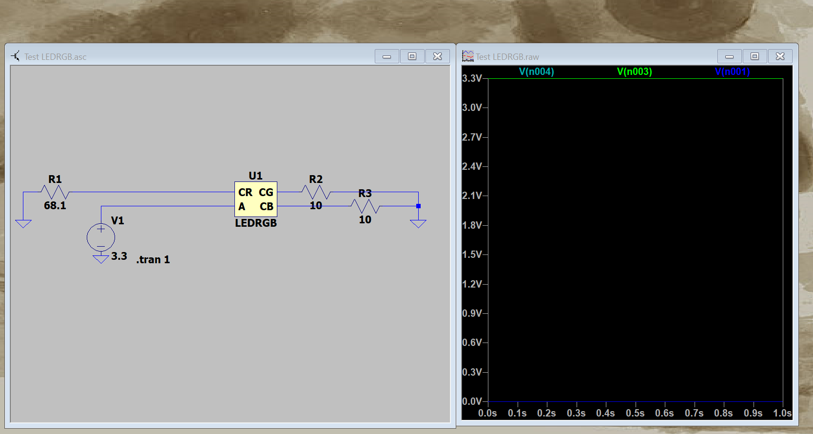

Moin! Leider habe ich ein kleines Problem, möglicherweise kann mir einer von euch dabei helfen? Ich möchte ein SPICE-Modell einer RGB-LED (WP154A4SEJ3VBDZGC/CA, Common Anode) erstellen. Als Ersatzschaltbild sehe ich das Ganze als drei unterschiedliche LEDs mit gemeinsamer Anode an, die LEDRED, LEDGREEN und LEDBLUE. Hier ist mein Modell: *CONNECTIONS.... RED VIN BLUE GREEN .SUBCKT LEDRGB 1 2 3 4 D1 2 1 LEDRED D2 2 3 LEDGREEN D3 2 4 LEDBLUE .MODEL LEDRED D + Is=2e-13 + N=3 Rs=1.5 + Eg=2.3 + Cjo=35p + Tnom=25 .MODEL LEDGREEN D + Is=1e-9 + N=7 Rs=6 + Eg=3.2 + Cjo=45p + Tnom=25 .MODEL LEDBLUE D + Is=1e-9 + N=7 + Rs=10 + Eg=3.3 + Cjo=100p + Tnom=25 .ENDS LEDRGB Wenn ich damit eine Simulation durchführe, fällt an der Diode keinerlei Spannung ab, ich vermute also, dass mein Modell einen Fehler hat, den ich nicht erkenne. EDIT: Ich habe meinen Text etwas abgeändert und die missverständliche Formulierung von "parallel geschalteten LED" zu "LED mit gemeinsamer Anode" geändert. Die drei Modelle sind einzeln für sich funktionsfähig. Hat jemand von euch vielleicht eine Idee? Beste Grüße, Max

Grundsätzlich funktioniert die Lib. Das eigentliche Problem dürfte also an deiner Simulations- oder Symboldatei liegen. Diese solltest du bei solchen Fragen am besten gleich mit dem Eröffnungsbeitrag zur Verfügung stellen.
Danke für den Hinweis, das berücksichtige ich nächstes mal. Ich habe den Test-Schematic hochgeladen. Das Symbol ist aus meinem Spice autogeneriert. Beste Grüße, Max
#6938226
Maximilian H. schrieb: > Ich habe den Test-Schematic hochgeladen. Das Symbol ist aus meinem Spice > autogeneriert. Warum hängst du nicht gleich alle deine relevanten Dateien an? Auch ein Screenshot der diesen fehlerhaften Wert und dessen Bestimmung zeigt ist nützlich. Maximilian H. schrieb: > fällt an der Diode keinerlei Spannung ab Mit meiner lib und dem ebenfalls automatisch generierten Symbol lässt sich dieser Fehler nicht nachvollziehen.

Hallo, ich kann nur noch die autogenerierte Datei und den screenshot anbieten (mehr habe ich einfach nicht).

Maximilian H. schrieb: > ich kann nur noch die autogenerierte Datei und den screenshot anbieten Da fehlt noch "C:\Users\…\Downloads\RGB-LED-SPICE.net", die im Symbol hintelegt ist. Wenn ich diese durch meine "LEDRGB.lib" (im aktuellen Verzeichnis) ersetze funktioniert es auch wieder.
Oh, ich wusste nicht, dass in diesen Ordner referenziert wird, bzw. dass dort eine notwendige Datei liegt. Sie ist angehängt.
OK, ich habe das SPICE-Modell aus meinem Download-Ordner übernommen und abgespeichert, jetzt scheint es zu funktionieren. Das war also tatsächlich ein Konfigurationsfehler meinerseits. Vielen Dank für die Hilfe! Eine Anmerkung noch: ich habe versehentlich meinen vollen Namen in den Dateien hinterlassen, das ist nicht in meinem Sinne. Wärst Du so freundlich, das in Deinem Reply zu ändern, ligno? Ich passe das derweil in den Dateien an, die ich hochlud. Nochmal, besten Dank für die Unterstützung! Alles Gute, Max

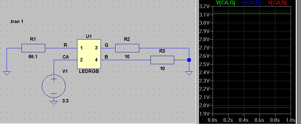

Maximilian H. schrieb: > OK, ich habe das SPICE-Modell aus meinem Download-Ordner übernommen und > abgespeichert, jetzt scheint es zu funktionieren. Das Fehler wird durch die lib verursacht und nicht nur durch unverändertes Abspeichern behoben. Der Ersteller bzw. Du haben anscheinend nur die Anschlüsse des subckt umbenannt, ohne die internen Verbindungen anzupassen. Flasch:

sein. Da keinerlei interne Verbindung vorhanden ist, gibt es auch keinen Strom (abgesehen von simulationsbedingten Defaultwerten) und somit auch keine Spannung über die Diode. > Eine Anmerkung noch: ich habe versehentlich meinen vollen Namen in den > Dateien hinterlassen, das ist nicht in meinem Sinne. Ich habe erst nach dem Absenden bemerkt, dass ich deinen Nachnamen über das Zitieren des Pfades veröffentlicht habe. So leid es mir tut, kann ich daran nichts mehr ändern. Als angemeldeter Benutzer hast du aber die Möglichkeit, den Beitrag zu melden, um den Admin um Bearbeitung oder Löschung dieses Zitats zu bitten.
