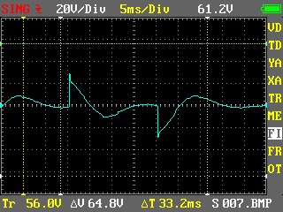

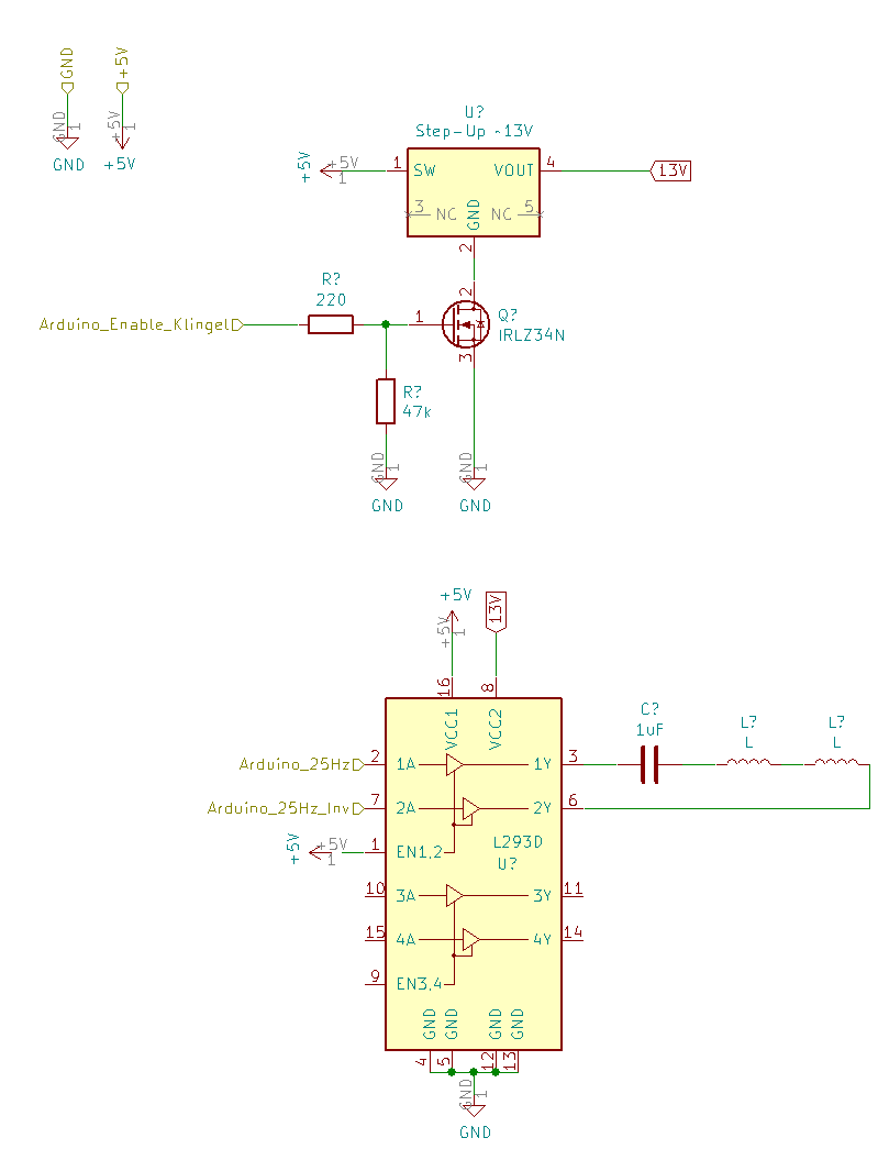

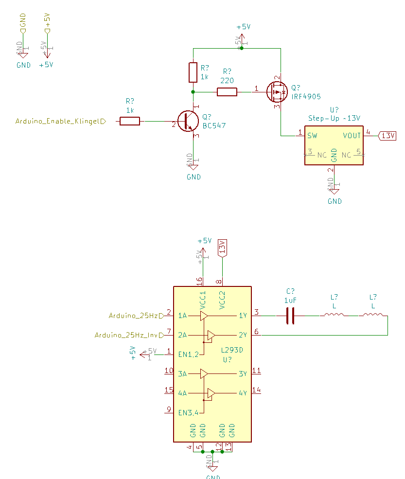

Hallo! Ich beschäftige mich mit einem Umbau eines W48-Wählscheibentelefons. Derzeit habe ich einen Versuchsaufbau für die Klingelschaltung mit einem L293D umgesetzt. Die Schaltung habe ich ursprünglich aus diesem Beitrag: Beitrag "Re: Mein verrücktes Projekt ist fertig :)" Ich nutze jedoch einen Arduino um die 25Hz zu erzeugen. Ich nutze 2 Digitalausgänge "im Wechsel". Ich verstehe noch nicht so ganz, wozu der Kondensator in Reihe zu den beiden Spulen (ich habe ein W48 mit 2 Spulen) eigentlich da ist. Mein Kenntnisstand ist nur, das dieser den Gleichspannungsteil filtern soll. Schließe ich die Klingel wie im Schaltplan an, dann bekomme ich nur ein "Surren". Es reicht nicht um die Klingel läuten zu lassen. Betreibe ich die Schaltung ohne den Kondensator habe ich ein Starkes Klingeln bereits bei 13V durch meinen Step-Up. :) Ich muss dazu sagen, dass ich leider keinen 1µF Kondensator da habe. Ich habe drei 0.33µF Parallel betrieben. Sollte aber kein Problem machen? Eigentlich könnte ich die Schaltung ohne den Kondensator betreiben. Ich möchte jedoch gerne verstehen, warum dies so ist. Ich habe in meinem Versuchsaufbau mal einige Messungen gemacht. Siehe Bilder. Ohne_Kondensator.jpg: Eigentlich fast wie erwartet. Man sieht hier eigentlich sehr schön, dass die Polung umgedreht wird. Ich vermute durch die Spulen kommt es zu dem Überschwingen. Warum zeigt mir die Messung 83,5V an? Bei 20V/Div sehe ich nur ca. +20/-20V also ca. 40V. Oder ist die Spitze so klein, dass sie nicht sichtbar ist? Der L293D ist Spezifiziert für max. 36V. Vermutlich wird er dies nicht so lange überleben? Wie kann ich den L293D schützen? Bei einem Motor würde das doch genauso passieren? Oder verstehe ich das Datenblatt falsch? Mit_Kondensator.jpg: Die gemessene Spannung ist wesentlich geringer. Aber warum kommt es zu dem Schwingen auf ca. -10V/+10V während sich der Kondensator entlädt? Mit_Kondensator0.33.jpg: Der gleiche Versuchsaufbau, jedoch nur mit einem 0.33µF Kondensator. es ist eine deutlich verkürzte Schwingung zu sehen. Leider habe ich nur noch kleine Kondensatoren in meiner Grabbelkiste. Wie groß müsste der Kondensator ausgelegt werden? Kann man das (per Faustformel) berechnen? Oder einfach empirisch ermitteln? Nach den Messungen liege ich bei grob geschätzt 4-5µF...dann würde ich zum Zeitpunkt der "Durchschwingung" in etwa umschalten. (?) Muss ich wie bei einem Motor parallel zu den Spulen einen kleinen "Entstörkondensator" vorsehen? Danke. Gruß Bismosa

Der Kondensator dient beim klassischen Telefon zur Abtrennung des DC-Anteils, den brauchst du gar nicht.

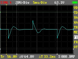

H. H. schrieb: > Der Kondensator dient beim klassischen Telefon zur Abtrennung des > DC-Anteils, den brauchst du gar nicht. Ändert aber nichts daran, dass die Klingel als Nennwert 60V-AC haben möchte. Gemeinsam mit dem C hat sie etwa 10 kOhm Impedanz.

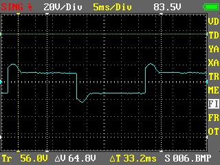

Hallo! Manfred schrieb: > H. H. schrieb: >> Der Kondensator dient beim klassischen Telefon zur Abtrennung des >> DC-Anteils, den brauchst du gar nicht. > > Ändert aber nichts daran, dass die Klingel als Nennwert 60V-AC haben > möchte. Gemeinsam mit dem C hat sie etwa 10 kOhm Impedanz. Ich habe schon einige Beiträge zu den Telefonen gelesen. 60V wurden wohl in der Vermittlungsstelle erzeugt. Durch die langen Kabellängen sollten die Klingeln wohl bereits mit 40V problemlos läuten. (Wobei es da auch unterschiede in den Klingeln gab) Wenn ich den Kondensator nicht benötige...muss ich den L293D gegen diese Spannungsspitzen von 83,5V(~) "absichern"? Henrik V. schrieb: > Vor kurzem ein W48 an eine Fritzbox gehängt. > Erst auch nur schnurren... > W48 aufschrauben, die Glocken sind A-zentrisch festgeschraubt. Das ist mir bekannt. Meine Schaltung lässt es auch ordentlich klingeln, wenn der Kondensator nicht dran hängt. Ich wollte damit auch nur ausdrücken, das die Kraft der Spulen nicht ausreicht um den Klöppel richtig zu bewegen. :) Gruß Bismosa

Sascha S. schrieb: > Wenn ich den Kondensator nicht benötige...muss ich den L293D gegen diese > Spannungsspitzen von 83,5V(~) "absichern"? Mit Freilaufdioden, so wie im Datenblatt beschrieben.
Sascha S. schrieb: > Ich habe in meinem Versuchsaufbau Ich finde es eine extrem schräge Idee, dem Schaltregler die Masse wegzuschalten. Vermutlich wird dein vermeintlich "abgeschalteter" Stepup im ausgeschalteten Zustand die 5V einfach geradeaus durchlassen, wenn der wie ein klassischer Stepup aufgebaut ist.
Lothar M. schrieb: > Vermutlich wird dein vermeintlich "abgeschalteter" Stepup im > ausgeschalteten Zustand die 5V einfach geradeaus durchlassen, wenn der > wie ein klassischer Stepup aufgebaut ist. [ironie] Und die Spule dient als Heizung, auch gut verhindert Kondenswasser :-D [/ironie] Aber ich pflichte dem Bei Masse wegschalten ist keine gute Idee.

Sascha S. schrieb: > Manfred schrieb: >> [...] Ändert aber nichts daran, dass die Klingel als Nennwert 60V-AC haben >> möchte. Gemeinsam mit dem C hat sie etwa 10 kOhm Impedanz. > > Ich habe schon einige Beiträge zu den Telefonen gelesen. 60V wurden wohl > in der Vermittlungsstelle erzeugt. Durch die langen Kabellängen sollten > die Klingeln wohl bereits mit 40V problemlos läuten. Die nominelle 60V-AC Rufspannung meint den Effektivwert (RMS), nicht den Spitze-Spitze-Wert. Deine Scope-Bilder zeigen, wenn ich den Screenshot richtig interpretiere, aber nur etwa 13V_p (~Rechteck) ohne Kondensator. "eigentlich" [tm] brauchst Du deutlich mehr Spannung - sei froh, dass es überhaupt gerade so ausreicht. HTH (re)

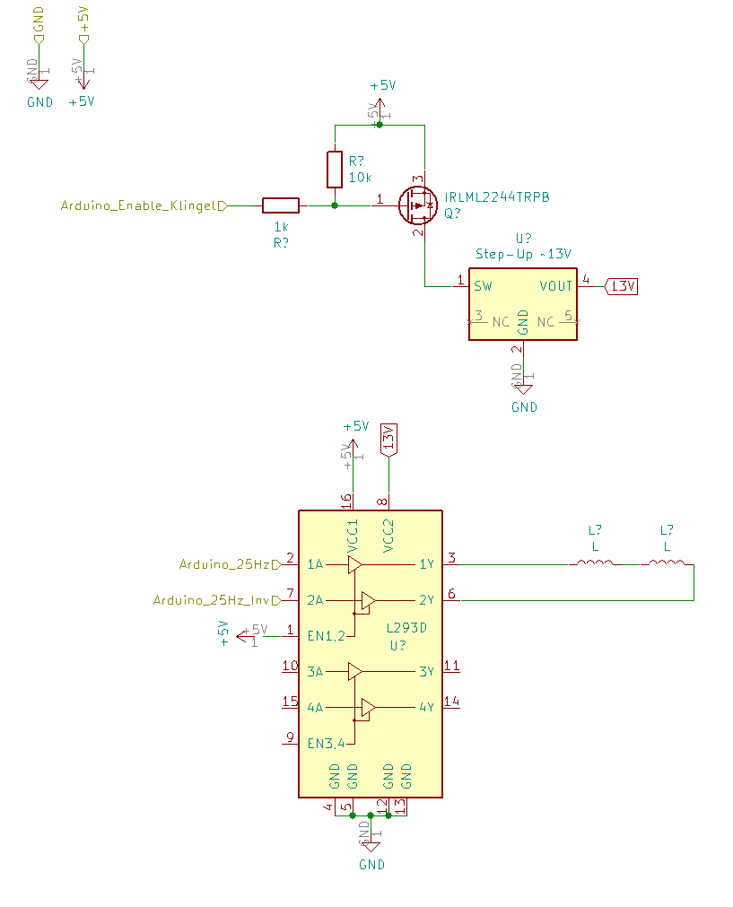

Hallo! Ich nutze den L293D. Hab das jetzt auch im Datenblatt gefuden: > Output diodes are internal in L293D Kein Wunder, warum die Messung so gleich war. :) Ich hab gleich mal die Mosfet-Schaltung für den Step-Up angepasst. Siehe Anhang. Gruß Bismosa
Sascha S. schrieb: > Ich hab gleich mal die Mosfet-Schaltung für den Step-Up angepasst. Sieh dir die Body-Diode des Mosfets an: die leitet (wie alle normalen Dioden) in Pfeilrichtung von + nach -. In deiner Schaltung also immer. Fazit: der Mosfet ist falsch rum drin. > Ich hab gleich mal die Mosfet-Schaltung für den Step-Up angepasst. Statt des IRF4905 wäre ein Logic-Level-P-Kanal-Mosfet besser. > Ich hab gleich mal die Mosfet-Schaltung für den Step-Up angepasst. Du kannst dir die Inverterstufe mit dem Transistor sparen und den Mosfet direkt mit dem Arduino ansteuern. Ein Low-Pegel schaltet den Mosfet ein. Das kannst du leicht im Programm anpassen.
Hallo! Lothar M. schrieb: > Sieh dir die Body-Diode des Mosfets an: die leitet (wie alle normalen > Dioden) in Pfeilrichtung von + nach -. In deiner Schaltung also immer. > Fazit: der Mosfet ist falsch rum drin. Oh. Anfängerfehler! Hätte mir auffallen müssen! Ich zitiere mich mal selbst: Sascha S. schrieb: > Ist > meine erste Schaltung mit Mosfets. Da muss ich mich noch etwas einlesen > und dann meine Schaltung ändern. Ich habe eine schöne Erklärung zu den Mosfets gefunden: https://www.homofaciens.de/technics-physical-computing-P-channel-MOSFETs_ge.htm Ich habe sogar das Gefühl, dass ich vieles verstanden habe. Speziell die Abbildungen 10 und 11. Ich versuche es mal mit meinen eigenen Worten wiederzugeben: Da ich sowohl am µC als auch am Mosfet die gleiche Spannungsversorgung (5V) verwende, reicht es in meinem Fall aus, ohne "Treiberstufe mit Transistor" zu arbeiten. Ist der Pin am µC high (5V) habe ich eine Spannung Ugs von 0V und der Mosfet wird Hochohmig. Ist der Pin vom µC low (0V) habe ich eine Spannung von Ugs von 5V und der Mosfet wird niederohmig. Problematisch wird es nur, wenn ich eine Spannung von z.B. 12V Schalten möchte. Dann schaltet der Mosfet zwar bei einem Low-Pegel vom µC durch, er sperrt nur nicht, bei einem high-Pegel vom µC, da die Spannung Ugs dann 7V beträgt. Habe ich das richtig verstanden? Was ich noch nicht so ganz verstanden habe ist die Auswahl eines geeigneten Mosfets. Ich möchte gerne ein TO220 Gehäuse verwenden, da ich nicht so gerne SMD löte. Der Strom den ich benötige ist nicht sehr hoch. Vielleicht so 500mA max. Ich verwende die Liste https://www.mikrocontroller.net/articles/MOSFET-%C3%9Cbersicht Ich benötige ein Ugs unter 5V, da die Spannungsversorgung 5V beträgt? Dann verbleiben noch die Typen: Ugs IRF4905 TO-220AB 4,0 IRF5305 TO-220AB 3,0 SUP75P03-007 TO-220AB 3,0 Wobei ich hier wohl zu einem IRF5305 greifen würde, da Ugs nur 3V sind. [OT] Ich benötige noch eine Lösung für einen Raspberry-Pi. Hier muss ich gelegentlich meine 1-Wire Temperatursensoren neu starten. Dies funktioniert nur Zuverlässig, wenn die Spannungsversorgung (5V) der Sensoren gekappt wird. Hier könnte ich den IRF5305 auch verwenden, da Ugs mind. -2V sind. Ich habe jedoch -1,7V, wenn auf dem Gate 3.3V anliegen. Wäre dies möglich und ok? Ansonsten könnte ich einen z.B. IRLML6402 mit der Treiberstufe über einen Transistor verwenden. Hab ich das auch richtig verstanden? [/OT] Welche Mosfets verwendet ihr? Bzw. welche würdet ihr empfehlen, die in jede "Bastlerkiste" gehören? Danke für eure Hilfe und Gelduld :) Gruß Bismosa

Sascha S. schrieb: > Wobei ich hier wohl zu einem IRF5305 greifen würde, da Ugs nur 3V sind. Äh, nein, das Datenblatt widerspricht dem doch recht eindeutig: Unter 4.5V U_gs gibt's für den nicht mal mehr "typische" Kurven im Datenblatt und 3V ist schon innerhalb des Bereichs für U_gs(th). Und das gibt an, ab wann er eindeutig **sperrt**. Daten für verlustarmes Leiten sind aber erst ab -10V spezifiziert. > Danke für eure [...] Gelduld :) Hm, IIRC habe ich genau obiges erst vor wenigen Tagen schonmal zu Tastatur gebracht... ;-) > Ansonsten könnte ich einen z.B. IRLML6402 mit der Treiberstufe über > einen Transistor verwenden. Schon eher: R_DS ist, wenn ich richtig gelesen habe, schon ab -2.5V garantiert. Du müsstest aber nochmal scharf kalkulieren, ob Dir der Maximalstrom für die Glocke tatsächlich ausreicht. > Welche Mosfets verwendet ihr? Bzw. welche würdet ihr empfehlen, die in > jede "Bastlerkiste" gehören? War IMHO schon eine brauchbare Auswahl. Ich werfe noch mal IRLML6344 als N-Kanal-Wald-Feld-und-Wiesentyp dazu. Kriterium: 3.3V-Logik-fähig, niedriger R_DS_on, billig, überall zu haben. HTH (re)

Sascha S. schrieb: > Ist Vgs(th) nur für das Sperren angegeben? Es steht üblicherweise dabei, welcher Drainstrom dabei fließt. Denk mal über diese Angaben nach und geh im Zweifelsfall immer vom schlimmsten Fall aus. Beim IRF5305 fließen bei Ugs = 4V schlimmstenfalls nur 250µA. > Ich habe derzeit einen Maximalen Strom von 87mA gemessen. Womit hast du das wie gemessen?

Sascha S. schrieb: > Wo finde ich die -10V? Nur bei den Maximum Ratings "@-10V"? Oder bei R_DS(on)? Letzteres. Da wird ein Maximalwert von R_DS(on) garantiert und zwar für U_GS=-10V. Für den IRLML6402 wird beispielsweise auch was für U_GS=-2.5V und -4.5V angegeben. Aber für den ITF5305 wird für betragsmäßig kleinere U_GS als -10V gar nichts mehr garantiert. > Ist Vgs(th) nur für das Sperren angegeben? V_GS(th) ist eine charakteristische (temperaturabhängige) Größe bei der physikalischen Modellierung eines MOSFET ("the gate-source voltage at which the drain current begins to flow" [Horowitz/Hill:AoE]). Im Durchlass-Bereich gibt es aber keinen solchen charakteristischen Punkt, da garantiert man den R_DS(on) dann für einige wenige "nützliche" oder "gebräuchliche" Spannungen, insbesondere die Spannungen, die für den vorgesehenen Einsatzzweck sinnvoll sind. Trifft meistens zufällig [tm] die Spannungen, wo eine weitere Erhöhung wegen anderer Effekte sowieso kaum noch Verbesserungen beim R_DS(on) bringen. > Ich habe derzeit einen Maximalen Strom von 87mA gemessen. Da ist ein > Mosfet vermutlich völlig überdimensioniert. :) Alles in allem sollte das genug Reserven haben um zu passen, aber Vorsicht im Detail: Der kleine Winzling (IRLML6402) hat so gut wie keine thermische Kapazität und beim Wärmeübergangswiderstand von 100K/W ist ein Qudratzoll (!) Kupferfläche am Drain als Kühlkörper vorausgesetzt. Da kann unberücksichtigter Inrush von der Schaltreglerbaugruppe schnell für einige ms zuviel die zulässigen 2A überschreiten; die 3A gelten nur für T_amb=25°C - und zwar eben auf der Platine, da wo das Bauteil sitzt, nicht etwa 5mm daneben, wo der Luftstrom ist. > Aber auf Lochraster... Drei Löcher "über-Eck" geht bei SOT-23 eigentlich ganz gut. Nur bei der Wärmeableitung muss man bei Lochraster eventuell mit etwas Kupferfolie improvisieren, wenn es denn wirklich nötig sein sollte. > Gar nicht so einfach, den richtigen Mosfet auszuwählen. Den Tip von H.H.(hhinz) finde ich BTW auch noch recht nützlich - hatte ich noch gar nicht auf dem Schirm. Viel Erfolg! (re)

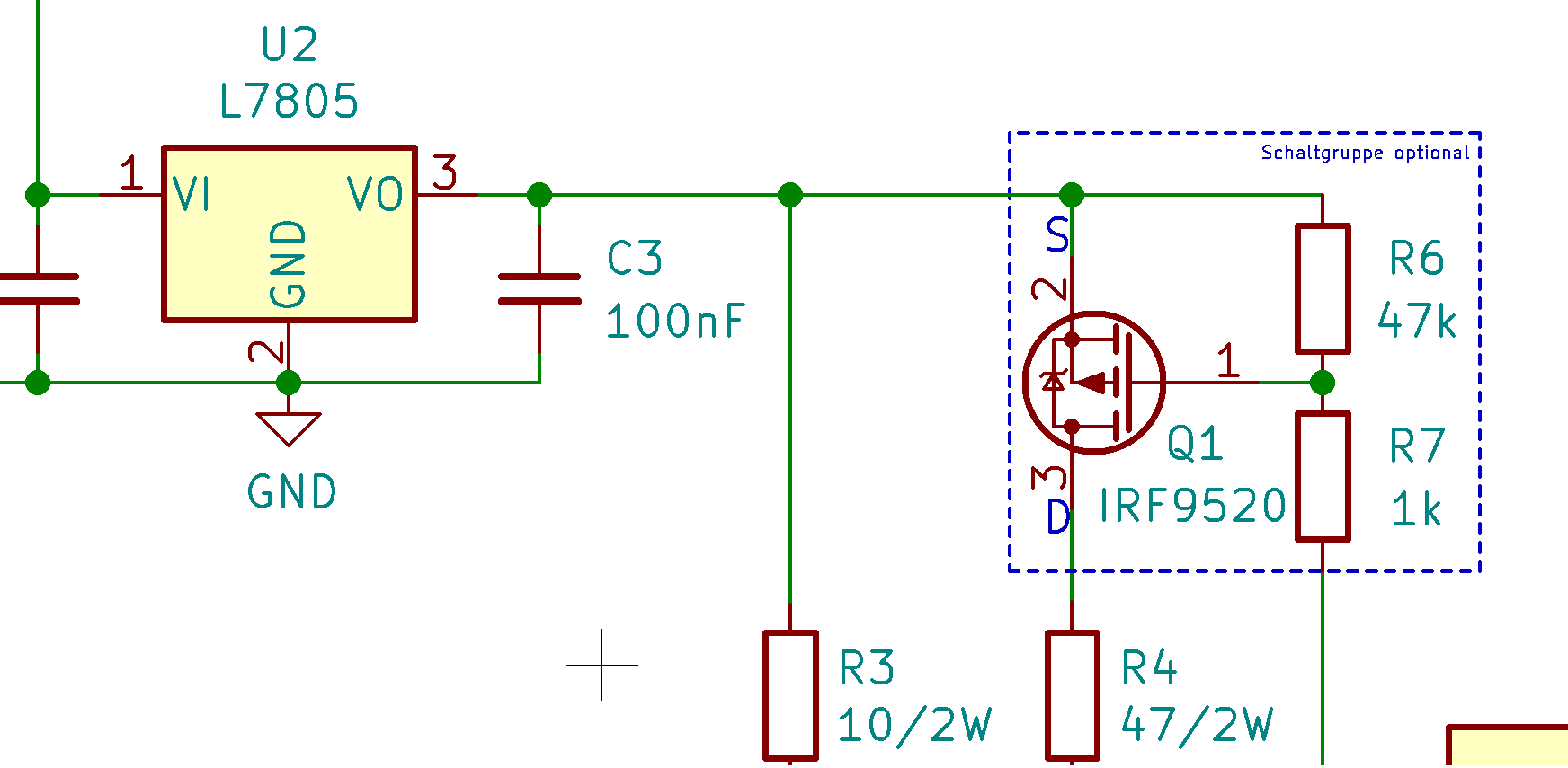

> THT MosFet für 1-Wire-Sensoren Ich habe dafür den IRF9520 von Vishay benutzt.
Hallo! svensson schrieb: > Ich habe dafür den IRF9520 von Vishay benutzt. Auch von einem RaspberryPi mit 3.3V? Bei einer Sensorspannung 5V? Dann aber sicherlich mit Treiberschaltung über einen Transistor? Oder reicht das V_GS(th) min. 2.0V um sicher abzuschalten? [edit] Eigentlich müsste der auch bei meiner Klingelschaltung problemlos funktionieren? Wenn ich das Datenblatt richtig verstehe... Oder? [/edit] Ich setze den mal mit auf meine Einkaufsliste. :) Gruß Bismosa

> svensson schrieb: >> Ich habe dafür [1-wire] den IRF9520 von Vishay benutzt. Sascha S. schrieb: > Eigentlich müsste der auch bei meiner Klingelschaltung problemlos > funktionieren? Der Unterschied zur Klingel ist, dass man bei 1-Wire von so schlapp einem Milliampere pro Sensor spricht. Da muss der FET nicht großartig aufgerissen werden, damit das funktioniert. (re)
re schrieb: > Die nominelle 60V-AC Rufspannung meint den Effektivwert (RMS), nicht den > Spitze-Spitze-Wert. eben bis 96V aus EWSD zur Reichweitenerhöhung! Deswegen passt das mit dem genannten Kondensator

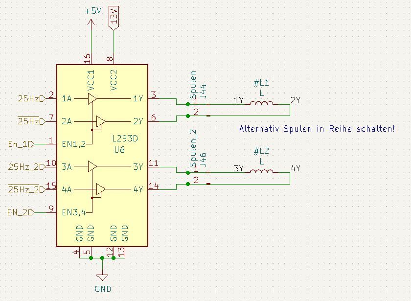

Hallo, ich habe nun endlich mein Projekt abgeschlossen. :) Ich habe nun beide Spulen direkt an den L293D angeschlossen. Siehe Schaltplan. Die 25Hz und die Klingelfolge kann ich problemlos mit dem Arduino erzeugen. Bei einer Eingangsspannung von 13V für die Spulen habe ich bereits ein kräftiges Klingeln. Für meine Zwecke völlig ausreichend. Alternativ könnte man auch beide Spulen in Reihe schalten und die Polung wechseln. Dies hatte nur einen minimalen Unterschied gemacht. Um Strom zu sparen reicht es, wenn die Spulen jeweils nur 10ms angezogen sind. Dieser Wert lässt sich bestimmt auch noch etwas optimieren. Ich habe damit aber gute Erfahrungen gemacht. Die 13V erzeuge ich mit einem Step-Up-Wandler. Hier musste ich noch einen 1000µF Elko Ausgangsseitig installieren, damit genug Strom zur Verfügung steht. Das macht ein kleines zusätzliches Problem. Durch die Aktivierung des Moduls mittels Mosfet ist der Anfangsstrom so hoch (leider für mich nicht messbar da zu kurz), dass der Arduino die Versorgung über USB nicht mehr aufrecht erhalten kann. Läuft die Schaltung von einer Batterie (18650) gab es hier keine Probleme. Ich konnte mir helfen, indem ich einen 1,2 Ohm Widerstand vor die Versorgung des Moduls zur Strombegrenzung gelötet habe. Nicht schön, aber funktional. Für die Mosfets habe ich jetzt die IRLML2244 verwendet. Das Löten ging viel besser als erwartet. Die funktionieren auch einwandfrei ohne die "Treiberstufe". Muss man halt im Programm beachten, das ist aber kein Problem. Vielen Dank nochmal für die ganzen Tipps und Hilfen! Gruß Bismosa
