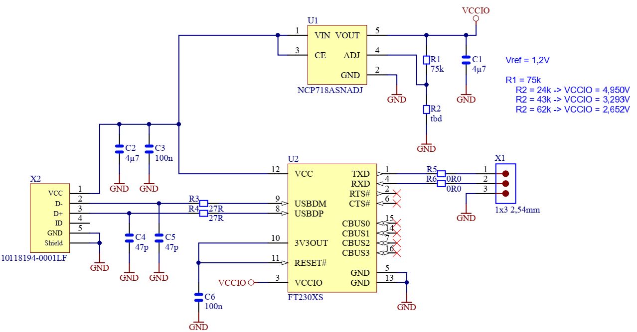

Wofür werden die gefragten FT232RL denn eigentlich verwendet?
Zumindest für USB/UART gibt es von FTDI längst Alternativen, etwa den
FT230XS, der kostet nicht mal die Hälfte und hat ein etwas freundlicher
zu lötendes Gehäuse, geht aber eben auch bis 3 MBaud.
Verfügar sehe ich die auch gerade nicht, aber z.B. Mouser hofft Mitte
Mai 190k davon ab Lager zu haben.
https://www.mouser.de/ProductDetail/FTDI/FT230XS-R?qs=sGAEpiMZZMtKBkH%252Brst%2F1tFlrofq3gZrXAniqyeqt2w%3D
Wobei:
https://www.mouser.de/ProductDetail/FTDI/FT232RL-REEL?qs=sGAEpiMZZMut9fa67LKaQhwAv46p%2Fs5RSJOztVM7cEI%3D
https://www.mouser.de/ProductDetail/FTDI/FT232RL-TUBE?qs=sGAEpiMZZMut9fa67LKaQs9ZTVYWJPRq1u6Wa9p%252BHGw%3D
Lieferbar ab Ende Februar / Anfang März ist im Moment doch praktisch wie
ab Lager lieferbar. Und das ist sogar schon 2022. :-)
von 🦔 Igelchen (Gast)
Der FT230XS kann aber nur 1,8-3,3V
https://ftdichip.com/products/ft230xs/
Doof für die die 5V TTL brauchen/wollen

von Xtera (Gast)
Im Datenblatt steht doch,
True 3.3V CMOS drive output and TTL input;
operates down to 1V8 with external pull ups.
Tolerant of 5V input
Kannst Du dir die Pull Up Widerstände nicht leisten?

von Rudolph (Gast)
Ja, Mist, wieder vergessen, VCCIO soll man nur bis 3,63V einstellen.
Ich muss das Bild mal neu erzeugen damit ich das beim nächsten Mal
ausgraben nicht wieder so einstelle.
Mit 3,6V reicht das aber für viele 5V Designs gerade so direkt.
Und der Eingang ist 5V tolerant.
Das kommt davon, wenn man sowas nur bei 3,3V oder niedriger verwendet...
