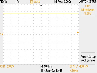

Sofern keine 230V am Eingang anliegen ist alles schön und ich bekomme
einen statischen Pegel (siehe Screenshot) den ich auch erkennen kann.

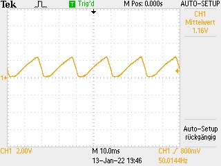

Liegen aber 230V an, dann bekomme ich am Ausgang ein relativ hohes
Signal von über 2V. Das Datenblatt des ATmega sagt dazu
   - Logisch Null: < 0,2 * Vcc
   - Logisch Eins: > 0,6 * Vcc
Von daher wird die Eins sauber erkannt, die Null aber nicht. Bin selbst
mit dem Mittelwert knapp über 0,2 * VCC (1V vs. 1,16V).
Was mache ich falsch, bzw. muss ich das noch in SW nachbearbeiten? Oder
habe ich einen Fehler in der Schaltung?

Moderator (Firma: Titel) Persönliche Seite #6942512
Warum nicht? Da ist doch laufend alle 20ms ein definierter Low-Pegel.
Schreib das Programm einfach so, dass ein Zähler auf 0 gesetzt wird,
wenn du an diesem Pin eine 0 erkennst. Und wenn du eine 1 erkennst, wird
der Zähler jede ms um 1 hochgezählt. Wenn dieser Zähler über z.B. 50
ist, dann liegt sicher keine Wechselspannung mehr an. War gar nicht so
schwer... 😉

In seiner Konstellation mit einer Diode lädt sich der C auf, dann ist
Ende und die Diode wird nur noch über R3-R4 versorgt, ca. 250µA(eff).
Dirk Maier schrieb:
> Wollte eigentlich nicht bestellen und sofort kaufen,
Musst Du auch nicht. Lege eine beliebige Diode, darf auch eine LED sein,
andersherum (antiparallel) auf den Eingang Deines 817.

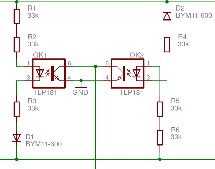

Lothar M. schrieb:
> Ich mag diese Schaltungen mit Kondensator und LED gar nicht, weil durch
> den Kondensator steilflankige Störungen und Schaltspitzen einfach so
> "durchgehen".
Das Verhindern R1+R2.
Das ist ein normales Kondensatornetzteil.
Der Großteil der E27 Lampen funktioniert so.
Kein Hexenwerk und eine super Methode ohne große Wärmeverluste an AC den
Strom zu begrenzen, wenn man einen konstanten Verbraucher kleiner
Leistung hat.

Lt. Oszi Screenshot geht die noch

Max M. schrieb:
>> "durchgehen".
Ja, aber eben nur schlecht, wenn man bedenkt, was für Störungen auf dem
Netz vorkommen dürfen und können.
Mich wundert sowieso, warum da nicht 2 gleiche Widerstände drin sind.
Wenn schon...
Meine zigzehntausendfach verwendete Nulldurchgangserkennung sieht so aus
wie im Anhang. Keinerlei Ausfälle im Feld.
Zur Erkennung "230Vac da oder nicht?" aka "Powerfail" reicht eine Hälte
der Schaltung und der oben erwähnte Timer in der Software.
Der Pullup auf Logikpegel (nicht im Bild) an den Pins 6 der OK ist ein
10k-Widerstand.
In der Schaltung fließen 3mA Spitzenstrom. Es fällt über allen 3
Widerständen gesamt eine Leistung von 260mW an, was pro SMD-Widerstand
(1206) grade mal 90mW sind.
Wenn man sich wie gesagt einen OK mit höherem CTR (z.B. einen EL817D mit
min. 300% statt nur min. 50% beim TLP181) leistet, dann kann man da auch
3x 100k oder 3x 150k verbauen.
> wie im Anhang.
DIESE Schaltung sieht vernünftig aus.

a) Der Optokoppler muß ein AC-Typ sein, damit beide Halbwellen
ausgewertet werden. Ein "normaler" OK mit nur einer Diode plus eine
externe Schutzdiode reicht nicht, da dann nur eine Halbwelle ausgewertet
wird. Dann gibt es halt die oben gezeigte Pulsfolge, die man per
Software interpretieren muss.
b) Die Schaltung auf der rechten Seite mit Vorwiderstand und Elko ist
sicher verbesserungswürdig. Hat damals gut funktioniert -> Never change
a running system.
Ich würde aber auf keinen Fall hier irgendwelche Schaltungen empfehlen,
die ohne Netztrennung arbeiten. Die meisten Forenteilnehmer haben nicht
genug Expertise, um das verletzungsfrei zu überstehen. Das sollte man
nur machen, wenn man wirklich weiß, was man tut.
> ausgewertet werden.
Genauso gut kann man zwei DC Optokoppler als AC-Koppler verschalten,
d.h. die LEDs antiparallel und die Ausgangstransistoren parallel.
