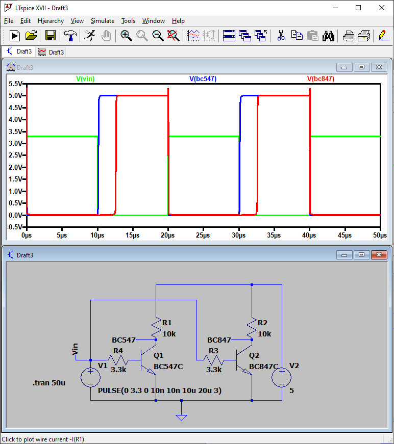

von Mike (Gast)
Der Bipolartransistor BC547 und sein SMD-Pendant BC847 sollten
eigentlich weitgehend identische Parameter haben. Nicht so in LTSpice.
Hier scheint der BC847 viel langsamer zu sein als sein bedrahteter
Bruder. Meiner Meinung nach ist das Modell für den BC547 falsch, es
scheint das Sättigungsverhalten (Speicherzeit) nicht richtig zu
berücksichtigen. Im beigefügten Screenshot ist das gut zu sehen.
Für die praktische Anwendung als invertierender 3.3->5V Pegelumsetzer
fehlt natürlich noch die Baker-Klemmdiode.

von HildeK (Gast)
Ja, das ist leider so. Man sollte nicht mit dem 547 simulieren; ich
nehme immer den 847. Der ist zumindest näher an der Realität. Der
Hauptunterschied ist der Parameter TR, beim 547 mit 1e-32 angegeben,
beim 847 und einem weiteren Modell für den 547 bei rund 1e-7.
Das könnte man in der standard.bjt auch nachtragen. Oder diese Zeile
hinzufügen. Hier mein zweites Modell für den 547, das besser zum 847
passt:

von jo (Gast)
HildeK schrieb:
Kuck da:
Beitrag "Re: WS2812B 800KHz PWM mit Transistor Pegelwandler"
Ich zitier mich mal selbst:
jo> Was LT dem Programm an Modell-Parametern beilegt, kommt von anderen
jo> Herstellern, im Fall des BC547B, BC847B und 2N2369 wohl von NXP
jo> (Ableger von Philips).
jo>
jo> Die TR (reverse transit time) scheint mir beim BC547B mit
jo> 10e-32 sek jedenfalls etwas suspekt.
jo>
jo> Das PSpice Modell von ON Semiconductor (Motorola Abkömmlig) meint,
jo> dass beim BC547 ein BTR von 1e-07 passen würde.
jo>
jo> Damit scheinen mir die 9e-8 des BC847B schon eher glaubhaft.
Ich jedenfalls habe in meiner LT-Lib alle NXP-Transistoren mit TR=10e-32
rausgepatcht und durch Transistoren von ON Semiconductor ersetzt.

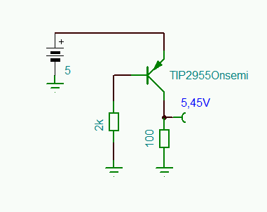

von ArnoR (Gast)
Na dann schau dir mal das angehängte Bild an. Das Transistormodel ist
von onsemi.com heruntergeladen worden.

von ArnoR (Gast)
H. H. schrieb:
> Zeig mal.
Im Anhang.
von H. H. (Gast)
ArnoR schrieb:
> H. H. schrieb:
>> Zeig mal.
> Im Anhang.
Macht Mist! Muss mal sehen weshalb.
Bitte zweite ASC Datei nehmen!
von ArnoR (Gast)
Sag ich doch. Ich hab es auch nochmal neu in TINA importiert, mit
gleichem Ergebnis.
Ich nehme gar keine ASC-Datei, benutze kein LTSpice.
von H. H. (Gast)
ArnoR schrieb:
> gleichem Ergebnis.
Das zeigt, dass es wirklich an den Parametern liegt. Aber bei schneller
Durchsicht ist mir nichts aufgefallen.
Bei LTSpice ist ein D45H11 dabei, der macht den Unsinn auch.
So ist es. Hier ist ein Ausschnitt des Modells:
IS=9.73033e-13
BF=139.321
NF=0.705063
ISE=8.51339e-09
BR=13.9321
NF ist viel zu klein. Das sollte ungefähr bei 1 liegen, kann auch etwas
größer, aber nur minimal kleiner sein.
ISE ist normalerweise deutlich kleiner als IS, hier aber um 4(!)
Größenordnung größer.
BR ist zu groß, erst recht für einen Leistungstransistor, bei dem das BF
nur 139 ist. Die Zahlenwerte deuten darauf hin, dass hier ohne
nachzudenken oder gar zu messen einfach mal BR = BF / 10 genommen wurde.
Trägt man für diese drei Parameter (vor allem für NF und ISE)
vernünftige Werte ein, dann klappt es auch mit der Simulation.

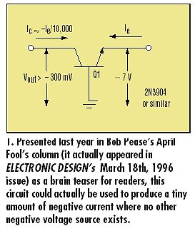

von Arno H. (arno_h)
Abdul K. schrieb:
> Da gab's doch noch diese Geschichte mit der Erzeugung einer negativen
> Spannung per interner Elektronenemission oder so. Müßte googlen... (Mit
> Handy jetzt nicht)
> Bei dem hier vorhandenen doch recht niedrigem Belastungswiderstand fällt
> das aber flach.
Meintest du den Artikel von Bob Pease? Siehe Anhang.
Arno
