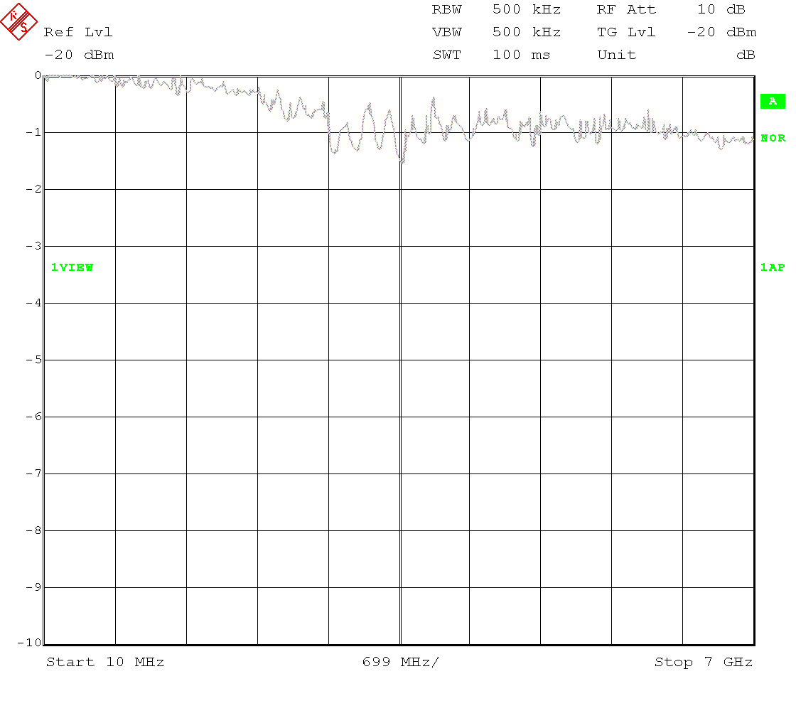

das kann durchaus gehen. Ich hatte mal 3 Stück 100nF im 0402 Gehäuse als
Abblock-Kondensator verwendet. Der NWA (network analyser) war der
meinung das ginge ganz gut bis 8GHz. Waren "ganz normale"
Keramikkondensatoren (Yaego glaub ich mich zu erinnern.)
Ist natürlich dann vom Hersteller nicht garantiert. Und es muss der
100nF Wert sein!! Die 82nF der Baureihe waren bei hohen Frequenzen
wesentlich schlechter! Offensichtlich wurden die runden Werte die
typisch zum Abblocken verwendet werden besonders auf hohe Frequenzen
optimiert, und die krummen Werte nicht.
Warum das ein Hersteller so macht weiß ich nicht. Das waren damals aber
die eindeutigen Messergebnisse.
Wie breit ist deine (50Ohm?) Leiterbahn? Mache so viele der 0402 oder
besser 0201 nebeneinander drauf dass sie die Leiterbahnbreite abdecken.
Und dann messen.

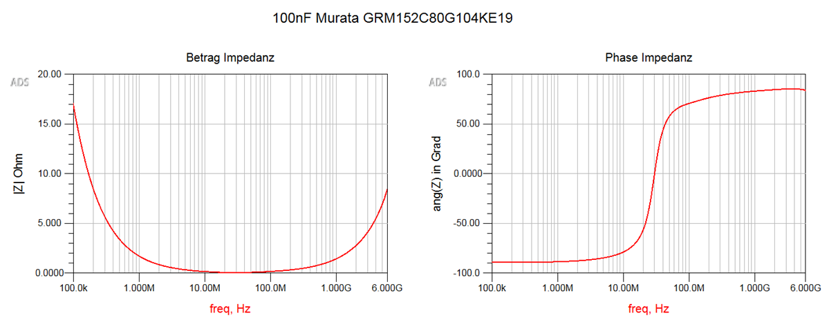

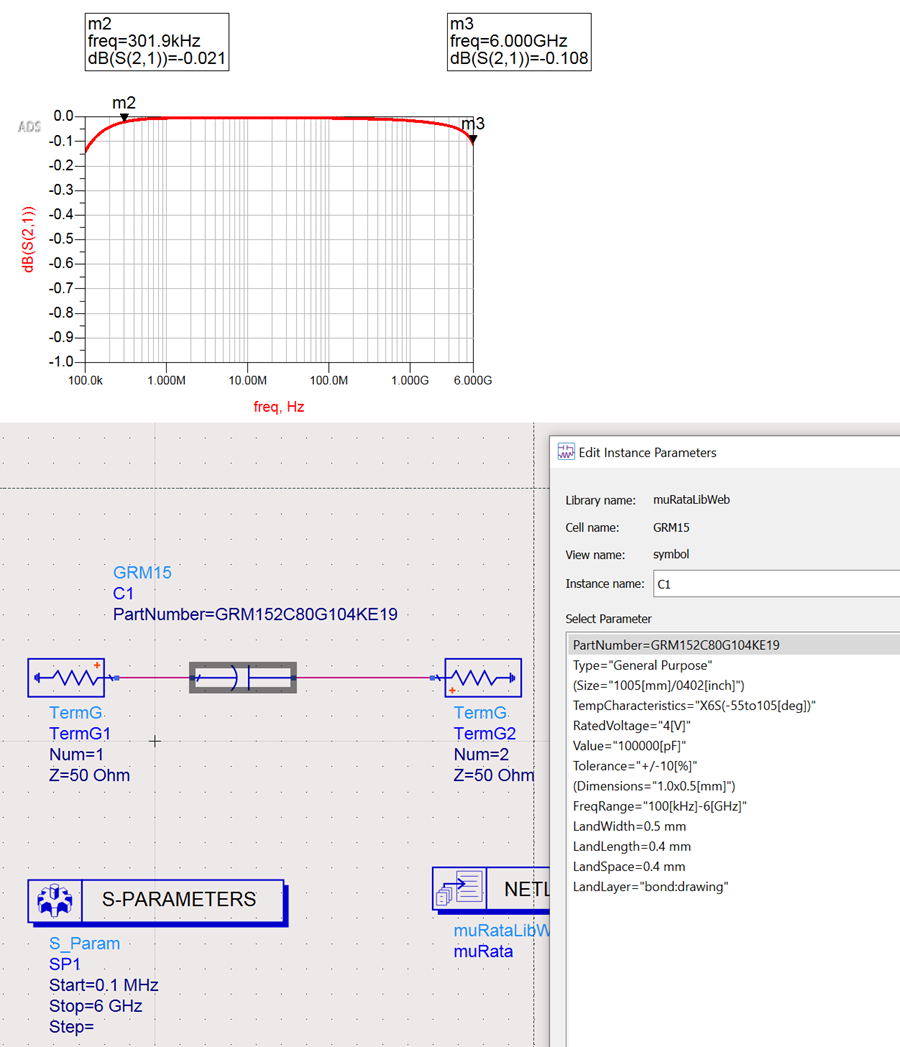

Ich würde da einfach einen beliebigen 100nf 0402 oder 0201 Kondensator
nehmen. Wenn es nur um Transmission geht ist das in der Praxis auch bei
den Frequenzen kein Problem. Du kannst dir bei Murata ja Mal das S21
verschiedener Kondensatoren anschaue im online Tool. Kaum Verluste trotz
suboptimaler Impedanzkurve.

Wie andere schon schrieben, Standardbauteile sollten hier ausreichen,
sofern es nicht aufs Zehntel-dB ankommt. Anbei der Frequenzgang eines
stinknormalen 0805-Kondensators mit 100 nF und X7R-Dielektrikum in
Thru-Konfiguration. Die Ripple dürften von der Fehlanpassung der
Kondensator-Lötpads an die Leiterbahn herrühren. Insgesamt wird die
Einfügedämpfung kaum größer als 1 dB, selbst beim grobschlächtigen 0805.
Diese Frage taucht hier öfter auf. In
Beitrag "Re: Gibt es billige DC-Block-Kondensatoren für 2,45 GHz?" hatte
ich mal verschiedene 0805-Kpondensatoren vermessen, allerdings nur bis
1,8 GHz. Wie man sieht, sind die auch jenseits der
Serienresonanzfrequenz noch gut als Koppelkondensator brauchbar.

Gast #6944505
HFler schrieb:
> Löte einen 15pf und 10n übereinander
Das ist nicht ratsam, weil man sich damit eine Parallelresonanz baut aus
dem 15pF und dem wegen Eigenresonanz induktiv wirkenden 100nF. Ich habe
das beispielhaft für Murata 0402-Bauform simuliert mit S-Parametern von
Murata.
Ein einzelner 100nF funktioniert besser, Ergebnisse ebenfalls angehängt.
Viel Erfolg!

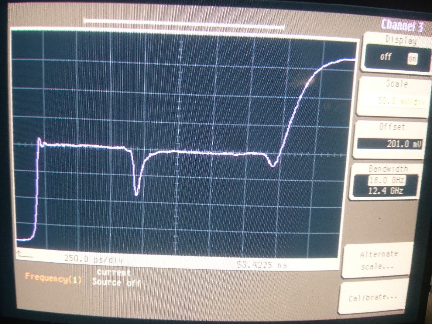

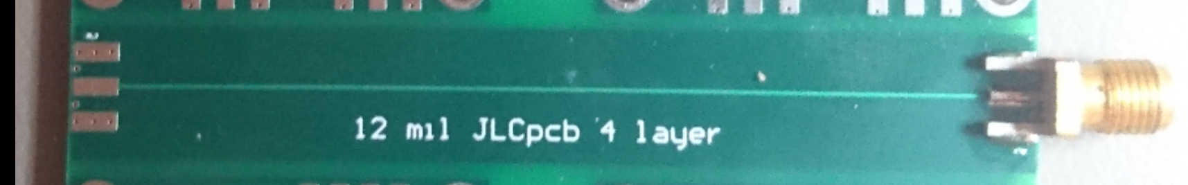

#6944708
Dieter schrieb:
> Gerhard H. schrieb:
>> diese blöde microcontroller.net-Software zerstört den Originaltext beim Posten
> Da waren vermutlich Begriffe und Abkürzungen dabei, die zufälligerweise
> am PI-Filter hängen bleiben. Musst mal danach suchen und mit ein paar
Da kann ich nix mehr suchen; was weg ist ist weg.
Ich glaube, da war ein Bild nicht mehr dort wo es erwartet wurde.
Jetzt kann ich auch noch schnell was zu der TDR-Messung sagen.
In TDR-Einschub des scopes ist ein schneller Generator der einen
200mV-Impuls auf eine Coaxleitung gibt. An der gleichen Stelle
ist ein sampler verbunden mit dem man sehen kann was aus der Leitung
reflektiert wird. Auf dem Weg von Pulsgenerator/Sampler
ist eine genaue 50 Ohm-Leitung bis zur Frontplatte. Die kann man
als Referenz benutzen.
Die Platine wird mit dem SMA-Ende auf den Stecker der Frontplatte
geschraubt. Die Verschraubung ist noch ganz OK, aber bei etwa
800 ps vom Anfang der Spur kommt die Stelle wo der Mittelleiter
mit der Platine verlötet ist. Die Lötstelle ist viel zu groß.
Das Pad ist zu lang und zu breit und dann liegt da noch der
fette Mittelleiter des SMA und das Lötzinn drauf. Der SMA-
Fußstapfen war nicht für Multilayer gedacht, aber ich wollte ja
sehen wie schlimm es wird.
Die Impedanz an dieser Stelle ist viel zu niedrig; das macht
die große Kapazität an dieser Stelle.
Man könnte eine Masse-Aussparung unter dem Mittelleiter machen
um Kapazität zu sparen damit das Pad noch lötbar bleibt.
12 mil ist für eine Lötstelle am Stecker doch recht wenig.
Dann kommt die 50 Ohm-Leitung auf der Platine. Die ist OK; könnte
möglicherweise 1 mil schmaler sein.Ich habe die Leitung in
Alzium 12 mil breit gezeichnet, ausgerechnet hatte ich 11.4 WIMRE.
Kann so bleiben.
Das nächste Ereignis auf der Zeitachse ist der unbestückte SMA-Launcher.
Er ist nicht ganz so schlimm wie der bestückte.
Danach bekommt man die Totalreflexion weil der Microstrip einfach
zu Ende ist.
100n NP0-Kondensatoren sind vor allem mechanisch größer.
Ich mag das wenn etwas Verluste da sind. Das macht die ganze
Angelegenheit weniger hippelig. Verstärkung ist billig.
Gruß Gerhard

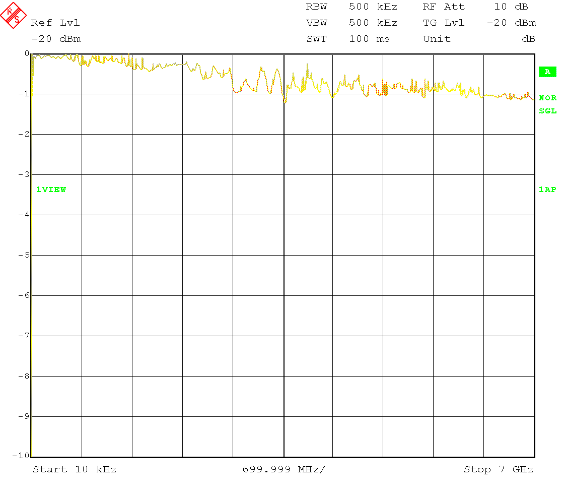

Ja, sicher, 1 dB kann manchmal schon zu viel sein. Ich habe den 100
nF/0805/X7R-Kondensator nochmal mit dem VNA nachgemessen. Der
Kondensator ist dabei nicht de-embedded, es sind insgesamt noch ca. 30mm
GCPWG und zwei SMA-Launcher dabei. Die magentafarbene Kurve ist der
GCPWG mit den SMA-Launchern allein, was schon ca. 0,4 dB bei 3,7 GHz
verschlingt. So schlecht ist der 100 nF-Kondensator tatsächlich nicht.
Das alles nur bis 4 GHz, mehr gibt das Bastellabor nicht her.
