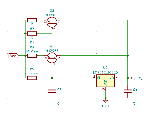

von Stefan H. (alve89)

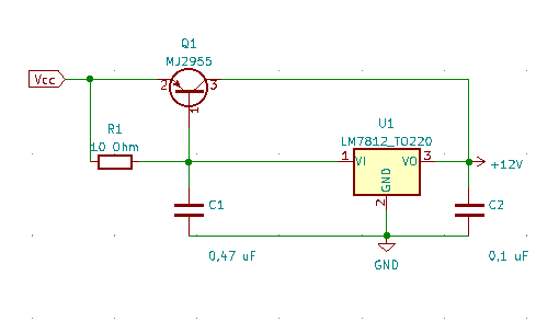

gemäß dem Datenblatt zum LM78H12K (S. 24,
https://www.st.com/resource/en/datasheet/l78.pdf) habe ich einen
Schaltkreis aufgebaut, der meine Last schalten soll.
Verwendet habe ich einen LM78H12K in Kombination mit einem MJ2955, um
eine Last von 3 A zu schalten.
Der Transistor erwärmt sich erwartungsgemäß sehr stark, dafür aber
zumindest der LM78 nicht mehr.
In Ermangelung der Verfügbarkeit der richtigen Werte von Widerstand und
Kondensator habe ich "geringfügig" andere Werte genommen - ist das
problematisch, insbesondere der erhöhte Basiswiderstand am PNP?
Nun dachte ich daran, einen bzw. mehrere MJ2955 zusätzlich parallel zu
schalten, um den Strom einigermaßen gleichmäßig zu verteilen, so dass
jeder einzelne weniger stark beansprucht wird.
Im Internet finden sich zahlreiche Beispiele für die Parallelschaltung
von NPN-Transistoren, nicht jedoch für PNP-Transistoren. Daher würde ich
mich freuen, wenn ihr mir helfen könntet, meine Schaltung zu korrigieren
/ dimensionieren. Wie groß müssten die beiden Emitterwiderstände sein
und ist die Schaltung so überhaupt möglich?
Danke und Grüße
Stefan

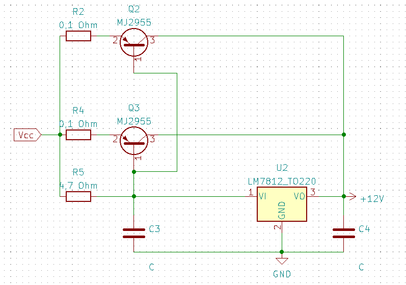

von Stefan F. (Gast)
R2 muss weg. Die Basis von Q2 muss mit der Basis von Q3 verbunden
werden.
Danach bestimmt R5, ab wann die Transistoren dem Spannungsregler helfen.
Nämlich wenn da 0,7V abfallen. Mit 10Ω passiert das schon bei 0,07A. Ich
würde eher 4,7Ω verwenden.
Die Widerstände am Emitter (R2 und R4) dienen dazu, die Stromstärke
einigermaßen gleichmäßig auf beide Transistoren zu verteilen. Da musst
du aber viel weniger Ohm verwenden. Eher 0,1 Ohm würde ich mal sagen.
Sonst fällt da viel zu viel Spannung ab, so dass die Transistoren dem
Spannungsregler kaum helfen können.
Danke für die sehr schnelle Rückmeldung!
Stefan ⛄ F. schrieb:
> R2 muss weg.
Ich nehme mal an, dass du R3 meintest.
Deine Anmerkungen habe ich übernommen, ich hoffe sie richtig verstanden
zu haben.

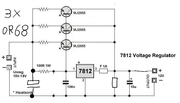

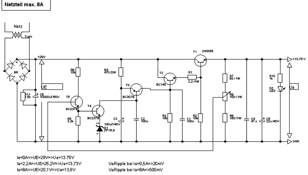

von Phasenschieber S. (Gast)
Hier eine Schaltung wie ich sie verwende.
Funktioniert prima.

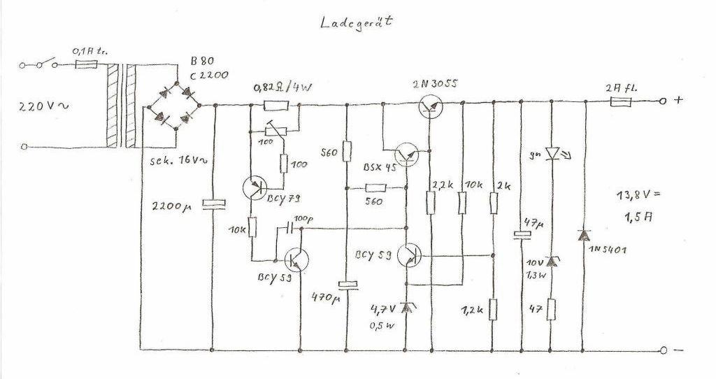

von so (Gast)
> zu haben.
Ja, so habe ich es gemeint
von MaWin (Gast)
> Funktioniert prima.
Wehe die Eingangsspannung schwankt, dank der dämlichen 470uF schlägt das
ungeregelt auf den Transistorenstrom und damit Ausgangsstrom durch.
Die Schaltung ist maximal blöd.
Nicht nur dass sie den Kurzschlussschutz, den SOA Schutz und den
Überhitzungsschutz des 7812 aushebelt.
Die 1A Sicherung hinter dem 7812 ist auch noch witzig. So ein 7812
begrenzt den Strom auf 1.5 bis 2.5A, je nach Exemplar. Da brennt die
Sicherung entweder gar nicht oder erst nach 30 Minuten durch.
https://www.eska-fuses.de/fileadmin/produkte/feinsicherungen/datenblaetter/Feinsicherung-520.000-ACIDC-5-x-20-mm-flink-ESKA.pdf
Also klar eine Schaltung wie sie dümmer nicht sein kann.
Stimmt, der Kondensator gehört ein Stück weiter nach links, vor den
Widerstand.
Ein Kommentar, wie er dümmer nicht sein kann!
von oszi40 (Gast)
Leider hat MaWin maximal Recht, wenn auch freundlicher geht.
Kurzschlussschutz wird ausgehebelt bei solchem 78xx-Missbrauch.

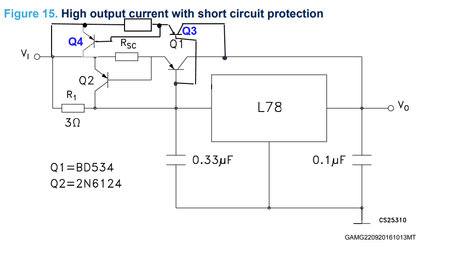

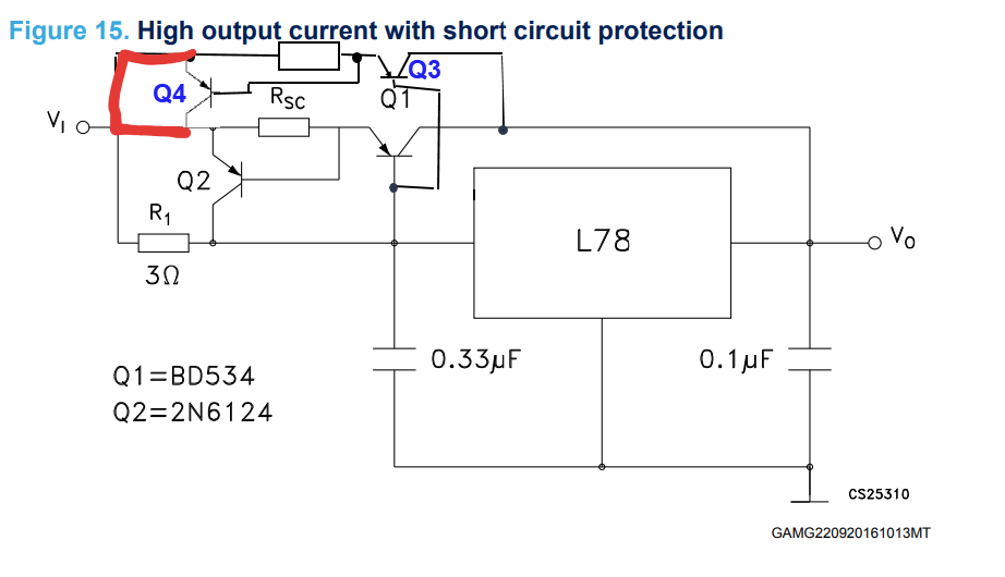

In besagtem Datenblatt gibt es auch ein Schaltplan für
Kurzschlusssicherung. Das habe ich mal als Grundlage genommen und einen
parallel geschalteten MJ2955 dazugezeichnet (nicht schön, dafür
einzigartig). Ist die Schaltung so denn richtig?
Allerdings verstehe ich den "Schutztransistor" nicht und daher auch
nicht seine Dimensionierung. Wie lege ich den denn passend aus?

von MaWin (Gast)
Wenn an Rsc mehr als 0.7A abfallen, leitet der 'Schutztransistor' den
Strom durch den 7812, nicht durch den 2955, und der 7812 übernimmt dann
das Abregeln. Der Transistor sollte also 1A aushalten.
Die Schaltung ist wesentlich sinnvoller als die von DC VOLTAGE REGULATOR
Hoax auf die Phasendchieber reingefallen ist, aber natürlich auch
unsinnig viel Leistung verbratend.

von Michael M. (Firma: Autotronic) (michael_metzer)
Q4 wird überbrückt.
von Karl B. (gustav)
Zieht UBE von Q1 etc. nach "unten" in Richtung Sperren, wenn
Spannungsfall -> Strom über Rsc groß genug.
Rechne aus, wann da ca. 0,7 V abfallen sollen.
Hängt von dem geforderten Strom über Q1 ab.
Bei 1 A also 0,7 Ohm.
> Funktioniert prima.
Jetzt bräuchte man nur noch die Emitterwiderstände auf 0,68 Ohm zu
vergrößern, dann hätte man wenigstens schon mal eine Strombegrenzung von
insgesamt 3 Ampere (1A pro Transistor).
Bei je 0,33 Ohm sind es insgesamt etwa 6A.

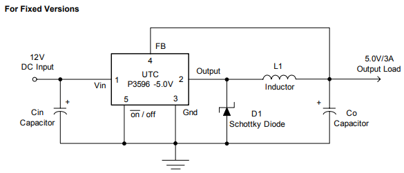

von Helmut L. (helmi1)
Sagt mal Leute, leben wir noch in den 70er des vorigen Jahrhunderts?
Warum wird hier kein Schaltregler verwendet anstatt Linearregler mit
Dinosaurier grossen Kuehlkoerper?
>> Funktioniert prima.
Die Berechnung der Strombegrenzung erschließt sich mir nicht. Wie hast
du das denn errechnet (1 A je Transistor)?
Stefan H. schrieb:
> Wie hast du das denn errechnet (1 A je Transistor)?
Sobald 0,7V am 0,68 Ohm Widerstand abfallen, liegt an der Basis ein
höheres Potenzial an, als am Emitter und der PNP Transistor sperrt. Aber
das funktioniert nicht wirklich, weil der 100R und der 7812 als
Spannungsteiler wirken und somit die Basis eigentlich immer angesteuert
wird.
Da ist die Schaltung auf diesem Bild deutlich besser. Man könnte jetzt
einfach parallel zum Q1 noch zwei weitere PNP Transistoren schalten.
Aber mit jeweils einem 0R1 Ohm Widerstand direkt am Emitter. Der Rsc
Widerstand bestimmt die Stromgrenze.

von Peter D. (peda)
Wer heutzutage noch Linearregler für >0,5A nimmt, der hat den Schuß
nicht gehört.
Reichelt bietet z.B. den P3596-ADJ bis 3A an.

Wie wärs mit der Schaltung?:
Liefert mir 7 A bei 13,5 V
ciao
gustav
Du mutest dem armen 2N3055 ja eine Menge zu. Ich weiß, dass er mal ein
robustes Arbeitspferd war, aber 100W kommt mir dennoch ein bisschen viel
vor.
Ansonsten sehe ich in der Schaltung keine Strombegrenzung, und damit
keinen großen Vorteil gegenüber dem geboosterten LM7812.
von Peter D. (peda)
Diese Schaltung liefert 0V/0A, da alle Transistoren sperren.

von MaWin (Gast)
Ist hier der Wettbewerb nach dem allergrössten Schrott ausgebrochen ?
Sie funktioniert nicht und der 2N3055 wird grandios überlastet, von SOA
Bereich hat offenbar niemand was gehört.
29V-13.8V x 8A = 121 Watt.
Überlast- und Kurzschlussschutz sowieso ein Fremdwort.
hatten wir schon mal.
Ein Transistor wird invers betrieben.
Zugegeben, eine durchaus untypische Schaltung, die nicht dem strengen
Dogmatismus der Diplomingenieure entspricht, aber trotzdem in hoher
Stückzahl aufgelegt und verkauft wurde. Speziel für CB-Funk-Geräte.
ciao
gustav

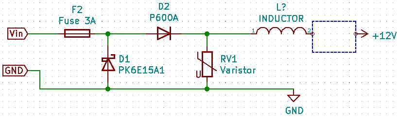

Versorgt werden soll ein Peltier-Element über das Kfz-Bordnetz (12 V).
Da das sehr stark schwankt (auch mit starken Spitzen in (+) und (-)
Richtung), möchte ich eine konstante Spannungs- / Stromquelle. Die
Schwankungen würde ich abfangen mit TVS, Varistor, Gleichrichterdiode
und ggf. Drossel (s. Anhang). Der blaue Teil (regulierte 12 V) fehlt
mir. Ich kann auch mit 10 V leben, 12 V wären mir jedoch lieber.
> Ich verstehe nicht, wie T3 leitend werden soll.
Hi, die Erläuterungen zur Schaltung oben:
Beitrag "Re: Mehrere PNP-Transistoren parallel schalten"
versprochen ist versprochen:
"...Wenn die Versorgungsspannung eingeschaltet wird, ist nur T5 leitend.
Der Emitter liegt auf ungefähr 9V. Erst wenn sich C3 auflädt, wird ab
7...8V (T3 Emitter) langsam T4 leitend (Emiiter T5 wird ungefähr 7...8V)
und somit auch T3, T2 und T1.
Regelverhalten:
Wenn an R9-Abgriff die Spannung über 8V steigt, wird T5 mehr leitend,
dadurch T4 mehr leitend, dadurch T3 mehr leitend, und gleiches gilt für
T2 und T1. Die Spannung am R9-Abgriff wird noch höher. Also eine klare
Mitkopplung.
T5/T4 werden erst leitend wenn T5 Basisspannung höher ist als die
Referenzspannung
plus zwei Diodenstrecken.
UBasis5>UZener+0.6V+0.6V
Dieses altbekannte Konstrukt (normalerweise reicht aber ein Transistor
dafür aus, nämlich T4) ist ein ganz rudimentärer Differenzverstärker,
der einfachst denkbare Differenzverstärker mit nur einem Bauteil (Die
Differenz liegt zwischen Basis und Emitter an) der die Regelabweichung
verstärkt. Er wird erst leitend wenn die Regelabweichung positiv ist.
Wenn die Regelabweichung positiv wird (Ausgangsspannung höher als sie
soll) dann zieht T4 die Basisspannung von T2 herunter.
T3 könnte folgende Funktion haben: Im normalen Regelbetrieb wirkt er wie
ein Stück Draht zwischen allen 3 Beinen. Aber wenn man die
Ausgangsspannung kurzschließt wird die Regelabweichung stark negativ, T5
und T4 sperren sofort vollständig, dann (und nur dann) kann auch T3
ausreichend sperren und die Ausgangsspannung bleibt dauerhaft unten. Nur
im Einschaltmoment greift das für einen kurzen Zeitraum noch nicht, da
zieht der noch entladene C2 für einen kleinen Zeitraum die Basis von T3
ganz runter, so ist er definitiv durchgeschaltet, gerade lange genug um
der Ausgangsspannung zu erlauben hochzukommen.
Trotzdem verursacht die unkonventionelle Verwendung des T3 ein wenig
Stirnrunzeln, ich hätte das versucht anders zu lösen, einen akuten
Mangel an Transistoren oder besondere Sparsamkeit kann man dem
Entwickler ja nicht nachsagen, die gleiche Anzahl hätte man sicher auch
etwas konventioneller einsetzen können.
Weil T5 nur wenige uA in die Basis braucht um leitend zu werden, da
reicht der Leckstrom durch T1 dafür der bei einem Transistor wie dem
2N3055 mehrere 100 uA betragen darf, d.h. wenn die Ausgangsspannung um
wenige mV steigt wird T5 leitend.
> Die Basis von T4 hängt falsch
Nein, T4 ist richtig beschaltet. Mit T5/T4 soll die Differenz zwischen
der Spannung am Potischleifer und der Spannung an der Zenerdiode
verstärkt werden. T5 hätte man auch weglassen und gleich auf die Basis
von T4 gehen können.
T4 ist voll durchgesteuert, an seinem Kollektor liegen 6,8 plus
vielleicht 0,2 = 7V an, T3E hat dann 7,7 und T3K so 7,5V. und das erst
mal ziemlich fest.
7,5 bezeichne ich jetzt mal als Z-Spannung und schon haben wir ne
amtliche, so verpönte, billige Emitterfolger Reglung, nur eben mit nem
Darlington hinten dran.
Raus kommen hinten 7,5 minus 2x 0,7 ... rund 6V.
lässt man T4 nun doch nicht ganz durchsteuern, dann steigen alle
Spannungen und man kann sogar mehr als 6V erreichen. Und der Spass
regelt sogar, denn jetzt ist die Schleife richtig in Phase.
Was für eine Schaltung, bestimmt empirisch ermittelt. :-)
Die Härte ist ja auch T5. Bekommt sein Zeug vom Spannungsteiler vorne.
Der irre niederohmig ist. T5 als Emitterfolger der bekanntlich nur ne
Stromverstärkung hat, aber dessen Ausgang auf 3,3k hängt. Rein paar
100Ohm , raus 3,3k. das Teil hat ne amtliche Stromverschwächung.
ciao

von Peter D. (peda)
Der wird nicht invers betrieben, sondern T3 geht in die Sättigung und
ist damit wirkungslos, quasi eine BE-Diode und ein CE-Kurzschluß.
T4 regelt dann die Spannung an C3 soweit ab, daß sich die 13V ergeben.
C2 liefert beim Einschalten Strom, damit die Schaltung überhaupt
anlaufen kann. Bei Kurzschluß sperrt T4 und C2 kann sich vollständig
aufladen, so daß die Schaltung gesperrt bleibt.
T1 wird grenzwertig betrieben und kann leicht durchbrennen. Ne typische
Edelbastlerschaltung eben.
Invers bedeutet, der Strom fließt durch CE vertauscht, also beim PNP ist
+ an C und - an E. Das ist hier aber nicht der Fall.
Karl B. schrieb:
Vielen Dank für deine Mühe
Warum? Seine Basis liegt doch auf 0 Volt.
> Weil T5 nur wenige uA in die Basis braucht um leitend zu werden, da reicht der
Leckstrom durch T1
Aber der Spannungsteiler R7, R8, R9 ist doch relativ niederohmig. Damit
da ca. 8 Volt heraus kommen können, müssen fast 30 mA fließen. So hoch
wird der Leckstrom durch T1 wohl kaum sein,.
Da ist noch eine Unstimmigkeit:
Damit T4 leitet, muss (wegen der Zenerdiode) an seiner Basis 7,5 V
anliegen, richtig? Dazu wiederum müssen durch R5 etwa 22 mA fließen.
Dabei fallen an R6 220 Volt ab. Wo sollen die her kommen?
Offenbar kann ich R6 einfach auslöten und T5 durch eine Diode ersetzen.
> anlaufen kann.
Das kann ich nachvollziehen. Es wird wohl sehr von der Last abhängen, ob
die Schaltung überhaupt startfähig ist. Großartig kapazitive Last ist
wohl nicht erwünscht.

von Jens G. (jensig)
Kaum. Wo soll denn sein Basisstrom herkommen, um die niederohmige
Grundlast "hochreißen" zu können?
Das Ding ist offensichtlich eher als Ladegerät für Bleiakkus, vielleicht
auch für Geräte mit Akkustützung, gedacht. Sobald man den Akku
anschließt, fängt die Schaltung an zu arbeiten (womit der T3 in die
Sättigung geht). Ohne Akku (bzw. externe Spannung) am Ausgang fängt die
Schaltung gar nicht erst an zu arbeiten. Praktisch nur im Standby, bis
diese eine äusere Spannung am Ausgang sieht.

von Thomas (kosmos)
by the way, da weiter oben dieser Step Down empfohlen wurde. Was für
Werte sollte die Drosselspule und die Z-Diode haben?
von MaWin (Gast)
Auch der kostet mehrer als 1 Volt, ruiniert also die Peltierleistung,
bei normales Eingangsspannung.
> Was
> für Werte sollte die Drosselspule und die Z-Diode haben?
Das ist keine Z-Diode.
Als Schottky würde ich 3A empfehlen, SB340.
Die Spule muss auch 3A aushalten, um so höher die Induktivität, um so
geringer der Ripple, 100uH ware wohl ok
Nochmal ein paar Bemerkungen zum ominösen AF3007A Netzteil:
danke für die zahlreichen Schaltungsanalysen.
Wie gesagt, folgendes habe ich mit dem Netzteil, das von den Ingenieuren
der Firma AF konstruiert wurde, gemacht:
Einen Ringkerntrafo eingebaut. (Originaltrafo ist in etwa dem Block
Typ139 sehr ähnlich.)
8 Stunden bei 7A laufen lassen.
Dann gemerkt, dass der Trafo Windungsschluss hatte.
Elektronik hat keinen Schaden genommen.(!)
Den alten Trafo wieder eingebaut.
Dann verschiedene Tests gemacht.
Und läuft. Siehe Video.
Bei Volllast geht die Sekundärspannung des Trafos auch runter, so dass
der 2N3055 nicht mehr so viel Leistung verbraten muss. Die Temperatur am
Kühlkörper geht auf etwa 52 Grad hoch. Ohne Ventilator.
Nachteilig ist der hohe Ripple.
Und der Einstellbereich ist nicht besonders groß, von ca. 10V bis 14,5V
sonst funktioniert die Schaltung nicht richtig, bzw. überhaupt nicht
mehr.
Hatte testweise den Spannungsteiler am Ausgang geändert, um den
Einstellbereich zu vergrößern. Geht nicht. Hat mich viel Kopfkratzen
gekostet. Aber es geht nicht nur mir so, sehe ich an euren Reaktionen.
Gibt bestimmt bessere Netzteile, die auch Kurzschlussauslösung haben.
Das gezeigte zum damaligen Zeitpunkt mit 147,- DM noch im Rahmen des
Budgets.
In der Tat nehme ich es jetzt als externe DC-Quelle für das XPeak-50-Bal
Ladegerät, dessen eingebautes 230V-Schaltnetzteil die ganze Gegend auf
dem UKW-Bereich verseucht.
ciao
gustav

von Andrew T. (marsufant)
R4, T3 und C2 sind relevant.
C2 ist anfangs entladen, und steuert kurz die Basis von T3 auf.
Damit läuft die Schaltung an.
R4 sorgt dann nach dme Abschalten für das Entladen von C2.
Denn Rest hat Gustav beschrieben:
Zum Neustart muß der Elko links entladen sein.
Es funktioniert,
ob man damit zufrieden ist muß man dann selber entscheiden.
IMHO: Alles in allem eine "Bastelschaltung".
Es ist die so ziemlich einfachste Art, eine elektronische
Sicherungsfunktion in die Schaltung zu bringen.
Oder neudeutsch: Requirement engeneering, die Aufgabe mit wenigen
Bauelemente so gelöst, das gerade noch die benötigte Funktion erfüllt
ist.
von MaWin (Gast)
Michael M. schrieb:
> Der 2N3055 ist immerhin mit 117W Verlustleistung angegeben
So was wie SOA ist dir unbekannt, Wasserkühlung scheint bei dir aber
