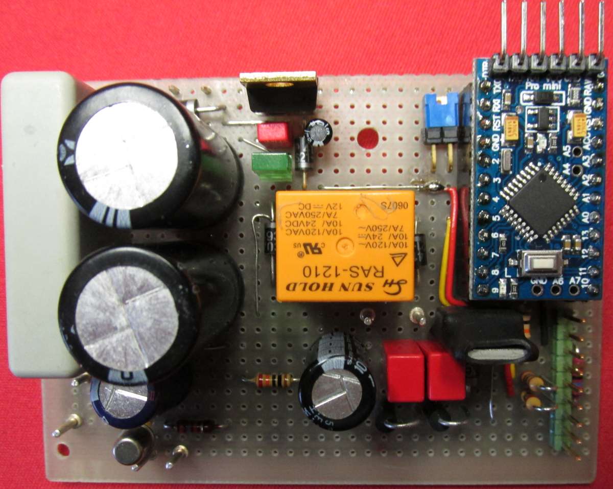

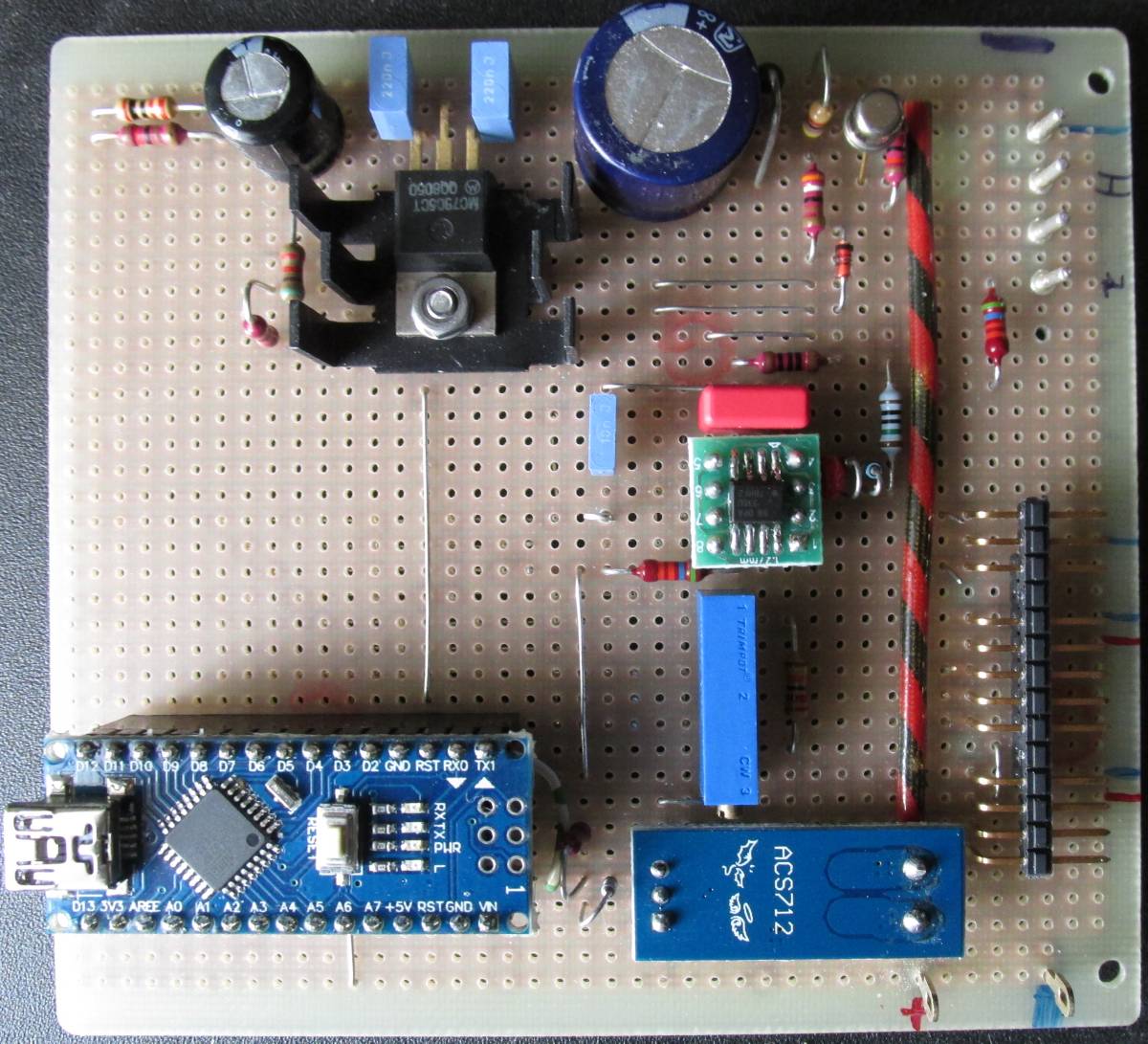

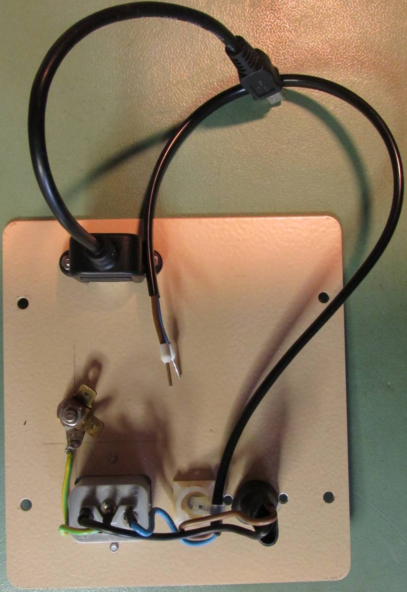

Gerhard O. schrieb:
> Ich baue Arduinos manchmal in meine eigenen Bords

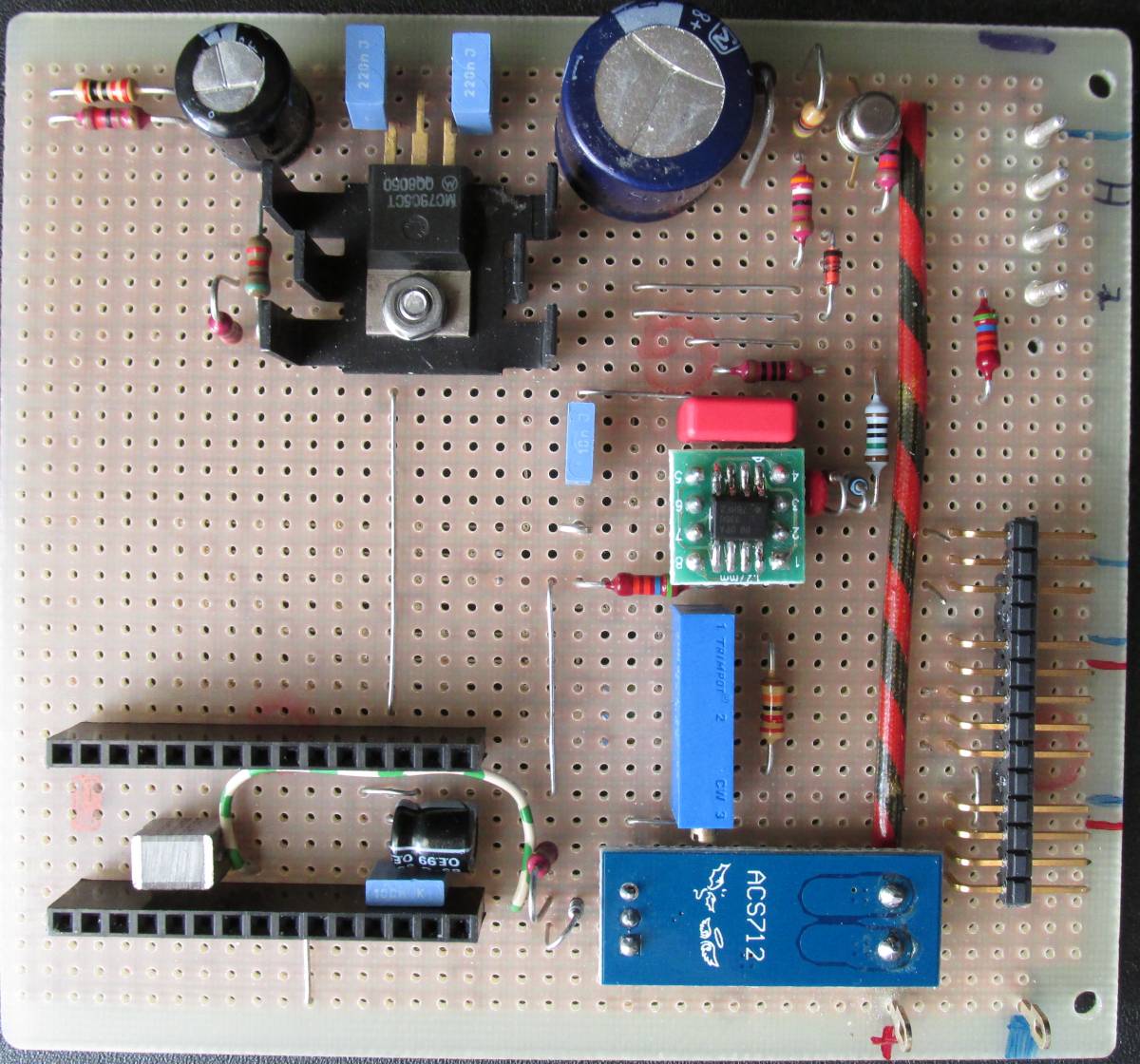

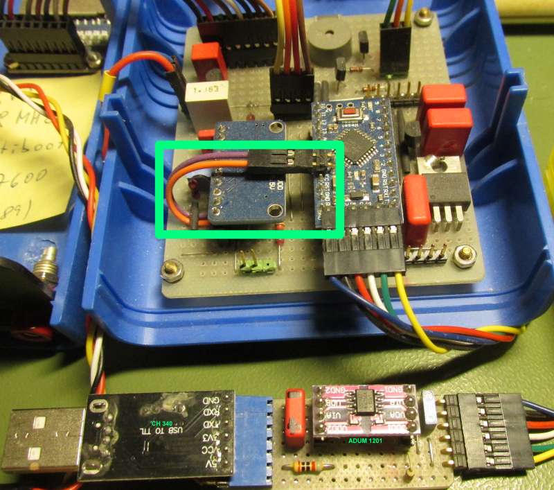

Ich bin noch konventioneller unterwegs, baue meine Einzelstücke auf
Lochraster. Irgendwie habe ich keine Motivation, mich mit CAD zu
befassen. Vor Jahrzehnten habe ich Leiterplatten von Hand geklebt und in
der Firma fertigen lassen, aber, wie gesagt, CAD am Bildschirm schreckt
mich ab.
Auf dem Bildchen "Steuerplatte" ist viel (zu viel) Leerraum, aber das
ergab sich aus der Gehäusemechanik, das Einschubträgerchen erfordet
100mm Platinenhöhe.
Auf dem Anderen sitzt ein B80C3200/5000, da ist im Gesamtaufbau Strom
unterwegs und es wird ein Netztrafo geschaltet - das habe ich auf Anhieb
hinbekommen, ohne dass der ProMini abstürzt.
von Schlaumaier (Gast)
Irgendwie sah meine letzte Schaltung ähnlich aus. ;)
Allerdings noch ein paar Steckerchen-Anschlüsse  für Sensoren.

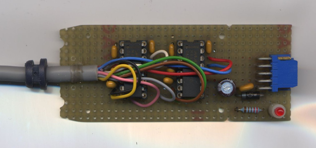

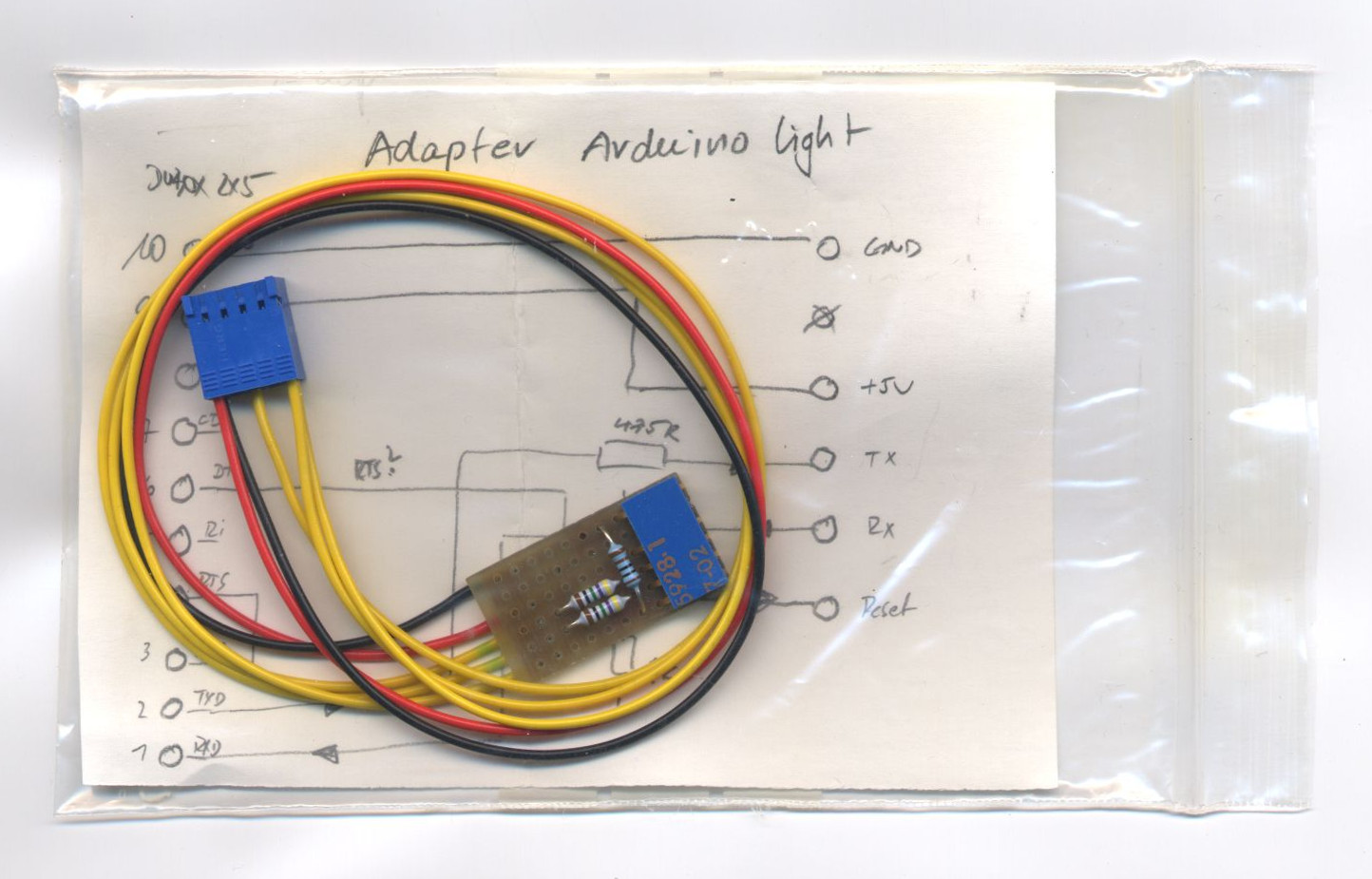

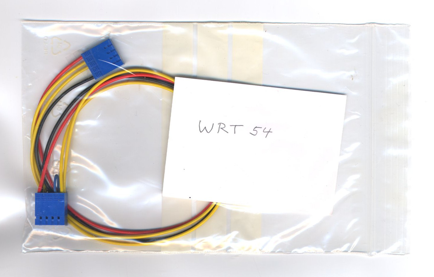

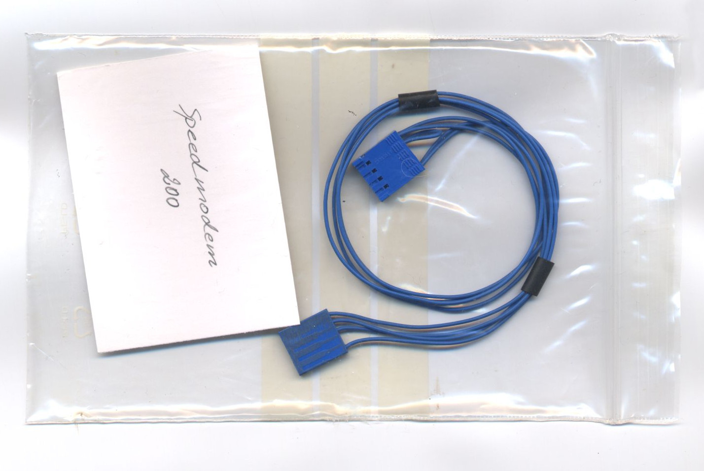

Kurz drauf hatte ich mich in Arduino verliebt und das Bootloader-Konzept
neu adaptiert. Und mir parallel dazu einen Arduino light ausgedacht:
Einen UNO ohne USB-Chip und Stecker-Gedöns, dafür die wichtigen Signale
(+5V, GND, TX, RX, Reset) auf eine 6(5)-polige Steckerleiste gelegt.
Das passte ganz gut in mein Konzept eines RS232/TTL-Adapters mit einer
Kiste voll Adapterkabelchen - für die vielen WRT54, SM-200, Nokias und
den ganzen, restlichen Kram. Fotos anbei.
Hint an den TO: Du verbaust dir nichts, wenn du eine
Debug/Monitor-Schnittstelle vorsiehst. Ob du sie benutzt oder nicht,
Bootloader ja oder nein - kannst Du später entscheiden.
PS: Diese Monitor-Schnittstelle ist schon uralt, siehe z.B.
https://www.cs.cmu.edu/Groups/AI/util/html/faqs/ai/microcontroller-faq/8051/faq.html
- dort unter 8051.zip/RISM51
-Alois
Du hast den Pro-Mini erfunden?

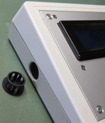

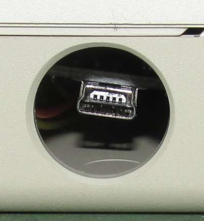

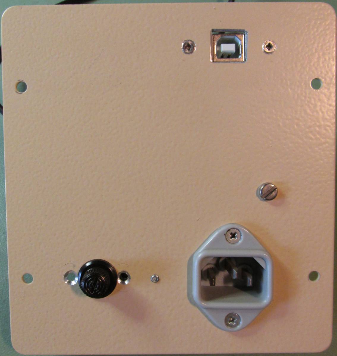

> Was mir für einen Festeinbau nicht besonders gefällt ist der
> USB-Anschluss. Das Ding ist immer im Weg und muss trotzdem irgendwie
> durch die Gehäusewand.
Man kann Kabel kaufen, siehe Bilder 'Rueckwand'.
Oder man baut so, dass der USB vom Nano hinter einem Loch steckt, siehe
Bilder 'USB ...'
Schön ist halt, dass man Daten senden kann und im Problemfall dran
kommt, ohne das Gerät aufzuschrauben.
> Arduino lite könnte hier Linderung verschaffen. Einen Adapter
> USB-auf-TTL gibt es für 'nen schmalen Euro. Wenn es eh eine eigene
> Platine braucht ... wieso nicht?
ProMini gesehen? Da ist kein USB-Baustein drauf, aber trotzdem muß man
ja Rx - Tx - GND irgendwie erreichbar lassen.

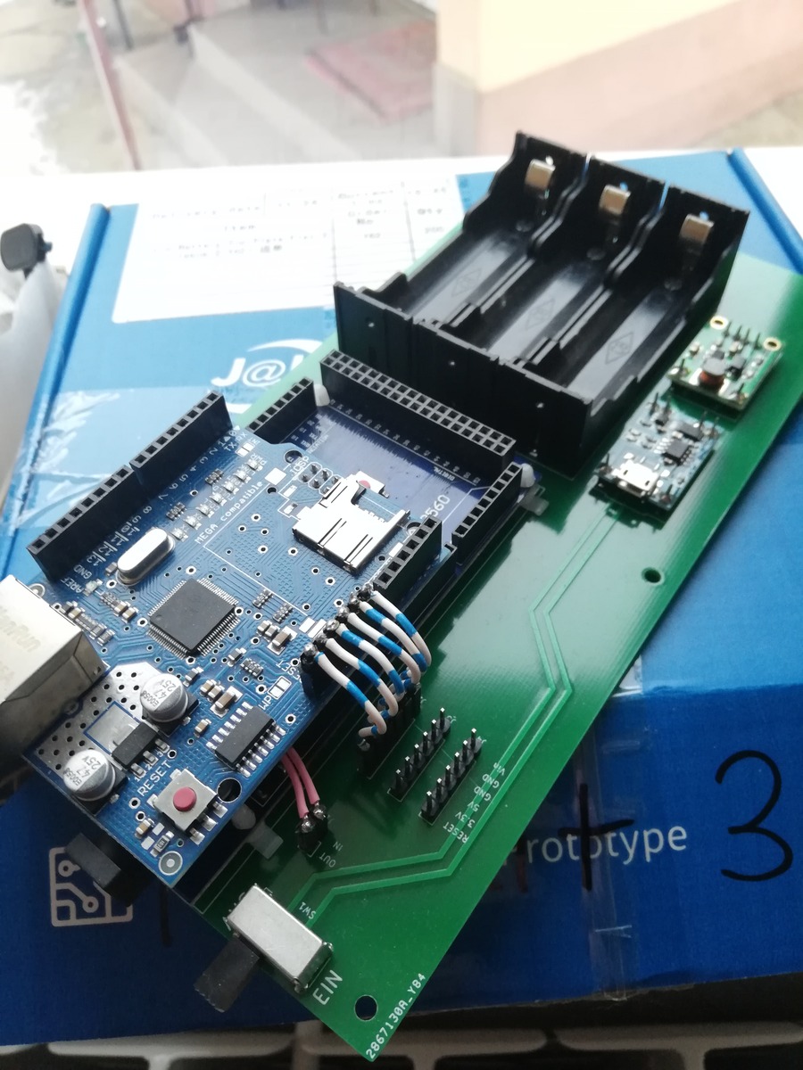

von Christian M. (christian_m280)

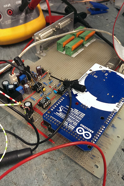

Manfred schrieb:
> Der UNO mit seinem großen DIL-IC hatte seine Berechtigung, bis auf
> diesen saudämlichen Rasterversatz der Steckverbinder.
Nicht nur das. Der Formfaktor des Prints ist komplett verdesignt.
Montagelöcher willkürlich verstreut, mit Muttern anschrauben nicht
möglich. Ungeeignet zum Aufgesteckt werden, also genau "falsch" wie man
es auf einem eigenen Print braucht. Da find ich die Anschlüsse noch
einigermassen brauchbar: Sie schauen 2mm hinaus, perfekt um bündig in
ein Aluminiumgehäuse eingebaut zu werden. Sogar ein aufgestecktes
Ethernet-"Shield" passt so zusammen. Ich habe schon mit dem "Mini Mega"
geliebäugelt:
https://www.ebay.com/itm/Mega-Pro-Embed-Mega-2560-Extra-Mini-CH340g-ATmega-2560-16AU-2560-Arduino-/255283244125?mkcid=16&mkevt=1&_trksid=p2349624.m2548.l6249&mkrid=707-127634-2357-0
Aber bis jetzt hat meistens der Nano o.ä. gereicht. Sonst habe ich die
Anschlüsse runtergeführt, wie im Bild.
Mann muss eh noch an der Spannungsversorgung rumbasteln, um ein
vernünftiges Gerät zu haben, dass auch autonom arbeitet - und über USB
geladen werden kann.
Alles in allem ein bisschen gebastel...
Gruss Chregu
Der Mega auch wohl nicht in der Absicht produziert worden, um es
irgendwo drauf zu stecken. Sondern um Shields drauf stecken zu können.
Für den normalen Anwender machen die Stacheln nach unten eher kein Sinn.
- erhöhen die Bauform
- neigen zum verbiegen
Deine ist also eine eher seltene Anwendung.
Damit auch diese Anwender sich nach Gusto befriedigen können, sind bei
manchen Nachbauten die Steckleisten unbestückt. Sind seltener, findet
man aber.

von Wolfgang (Gast)
Was spricht gegen eine vernünftige USB-Durchführung mit Flansch?
https://www.reichelt.de/neutrik-usb-einbaudurchgangsbuchse-silber-neutrik-nausb-p63200.html
Sagte ich das nicht sinngemäß? Irgendwann kam der A*-Nano, der sich
klaglos wie ein großes DIL-IC in eigene Platten setzen lässt.
Ausnahmslos alles, was ich auf dem Uno bespielt hatte, läuft klaglos auf
dem Nano. Dessen ursprünglichen Preis fand ich allerdings unverschämt.
Eine gute Sache ist auch der Pro-Mini, ohne USB-Baustein, aber da haben
sie es wieder verbeutelt: Es gibt eine zweite Steckerreihe mit 1,27 mm
Versatz und bei den Chinesen sind zwei verschiedene Layouts unterwegs.
> möglich.
Befestigungslöcher ohne nachzudenken findet man auf allen
China-Boards, so eng neben anderen Komponenten, dass man mindestens eine
dicke Kunststoff-Unterlegscheibe braucht.
Mir ist es ziemlich egal, ob ich eine Buchsen- oder Steckerleiste in das
Basisboard setze, sehe ich kein Problem drin.
Ich setze Buchsenleisten auf die Lochrasterplatine und setze nach Bedarf
noch ein paar Bauteile darunter, Bild unten links. Klar, es kostet
Bauhöhe.
Wer damit Ärger hat, ist im falschen Hobby unterwegs.
Schlaumaier schrieb:
> Ich bekomme FAST jede Arduino-Platine OHNE Stecker-/Buchsenleisten bzw.
> sie liegen nur dabei.
Ich will generell alles ohne eingelötete Leisten, im Gegensatz zu den
China-Kindern bekomme ich die sauber rechtwinklig eingelötet. Ein Board,
was mit schief eingelöteten Leisten geliefert wird, bekomme ich nicht
gerade gerückt.
> Ist Teilweise sogar preiswerter.
Das ist ein Nebeneffekt, den man gerne mitnimmt.

Mich ärgert vor allem A4/A5, da muß man dann kreativ werden - ich knipse
das mal für Dich. A4-5 sind die beiden I2C-Leitungen, hätten die Dussel
wenigstens zwei andere, unwichtigere Ports verbastelt.
