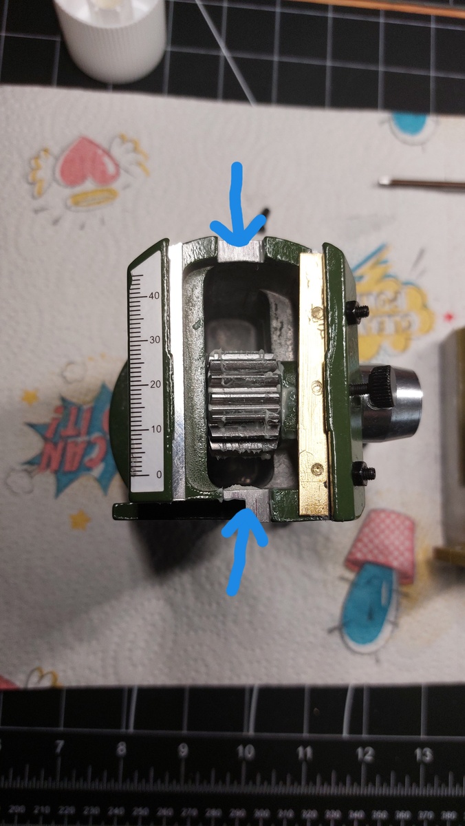

Hallo allerseits,
seit einer Weile nenne ich so einen kleinen Proxxon-Bohrständer
MB200 (Best.-Nr. 28600) mein Eigen. Mir gefällt die Bauart mit
der Schwalbenschwanzführung recht gut, das Ding macht insgesamt
einen ziemlich soliden Eindruck.
Allerdings gibt es einen Haken: Es gelingt mir nicht, die
Führungsleiste so einzustellen, dass der Schlitten weder
klemmt noch wackelt. Das Spiel ist zwar gering, aber fühlbar;
ich fürchte, dass mir die HM-Bohrer reihenweise wegknacken
werden.
Die Schwalbenschanzführung ist aus Alu und offensichtlich
gefräst; ich befürchte, dass das Spiel bzw. das Klemmen
schlicht Folge unvermeidlicher Fertigungstoleranzen ist.
Kennt jemand einen Weg, die Formabweichung mit Hausmitteln
zu messen und/oder die Teile nachzuarbeiten?
Brauchbare Messmittel (vernünftige Schiebelehre, Mikrometer-
schraube) sind vorhanden; desgleichen ausreichend Geduld
sowie eine ausgeprägte Neigung zum meditativen Zerspanen --
allerdings steht nur ein bescheidener Hobbykeller zur
Verfügung, keine Feinmechanikwerkstatt. Ein Haarlineal
o.ä. lässt sich sicher noch beschaffen.
Es geht mir weder um eine Dremel-versus-Proxxon-Schlacht
noch um die Beschwerde, Proxxen verkaufe nur überteuerten
Mist, denn ich bin (wie schon gesagt) von der Grund-
konstruktion eigentlich angetan; lediglich die Fertigungs-
qualität lässt ein paar Wünsche offen.
Schätzungsweise müssen nur ein paar Hundertstel an der
richtigen Stelle weggenommen werden -- aber wie finde ich
die richtige Stelle? Wir reden ja nicht von Stahl, sondern
von Alu...
Jegliche konstruktive Hinweise werden gern angenommen
und Rückfragen im Rahmen meiner bescheidenen Möglichkeiten
beantwortet.
Danke im Voraus für's Lesen und für konstruktive Ideen!

Die Führung war schon im Auslieferungszustand gefettet
und ist es immer noch. Die Führung frisst auch nicht,
sondern klemmt einfach in manchen Bereichen.

Einfachste Lösung mit Hausmitteln: Ich würde mir Messingblech besorgen
und nach Art einer Keilleiste in die Schwalbenschwanzführung einlegen,
um das Spiel zu verringern und die Gleitfähigkeit zu verbessern. Dicke
des Bleches muss natürlich dem vorhandenen Spiel angepasst sein.

Dann würde ich erst Mal tuschieren (ohne Abzutragen). Das geht auch mit
einem Edding. Beide Seiten müssen dann nur entfettet sein.
Wenn Du siehst, dass es nur eine Stelle gibt, die klemmt, hast Du mit
Hausmitteln (Dreikantschaber) eine Chance. Wenn beide Seiten krumm sind
nicht.
Edit: Wenn es wirklich nur eine Stelle ist, ist auch eine dreieckige
Schleiffeile evtl. Mittel der Wahl. Da muss man nur aufpassen, dass
keiner zuguckt.
Bei einer so kurzen Führung ist das Risiko, dass man etwas unreparierbar
kaputtpfuscht, ja eher gering. Notfalls legt man später Fühlerlehrenband
unter oder macht eine dickere Druckleiste.

Die Einstellung der Leiste mit den drei Schrauben ist immer eine
Wissenschaft für sich.
Da muß man üben, üben, üben, ...
Abtragen von Material braucht man nicht.

Dann alles zerlegt: Die Schwalbenschwanzführungen waren krumm und schief
gefertigt (beide Teile), offensichtlich auf ausgemusterten und runter
genudelten Maschinen gefertigt. Das Ganze hat man mit einer händisch
verbogenen Blechleiste so eingerichtet, dass es scheinbar spielfrei
lief.

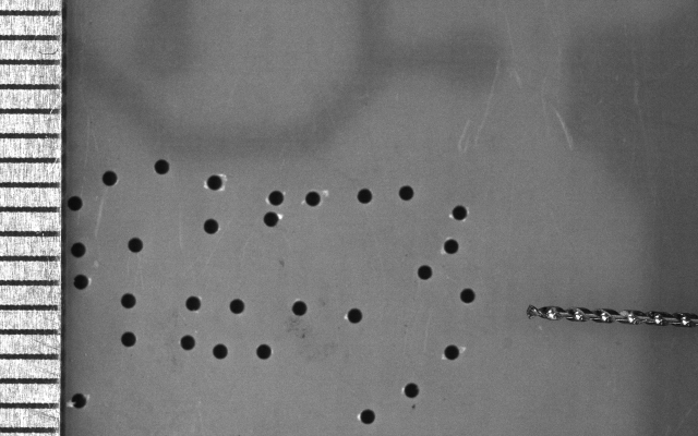

Ist jetzt keine Antwort auf die Frage des TO, sondern nur ein Hinweis:
Mit dem MB 200 zum Bohren von Platinen war ich nicht zufrieden. Man
musste höllisch aufpassen, dass man wegen des Spiels nicht die teuren
Bohrer abriss. Also den Hebel möglichst genau nur nach unten und nicht
auch seitlich zu bewegen.
In dieser Hinsicht war die als Ersatz gekaufte TBM 220 deutlich besser.
Dafür war (wegen der niedrigeren Drehzahl?) die Qualität der Löcher
etwas schlechter, d.h., die Löcher waren auf der Unterseite der Platine
etwas "ausgefranst". War aber für Hobbyanwendungen kein Problem. Ein
ewiges Leben hatten die Bohrer aber auch mit dieser Maschine nicht. War
aber meiner mangelnden Ruhe und Gelassenheit beim Bohren geschuldet ;-).

Michael B. schrieb:
> Sorgt dafür, daß es gleichmässig gleitet, allerdings
> nicht unbedingt unverdreht in die richtige Richtung.
Das wäre nicht ganz so schlimm. Die Führung ist drehbar,
so dass eine gewisse Lageabweichung wenigstens in dieser
Ebene ausgleichbar wäre.
Kilo S. schrieb:
> Messingstreifen als "Gleitlager" in passender Stärke.
Hmm. Auch eine Idee.
> Waren bei meinem dabei,
Tatsächlich?
Bei meinem ist nur auf der einen Seite das verstellbare
Andruckblech, das ist sicherlich kein Alu. Auf der anderen
Seite ist nix dazwischen, soweit ich sehe. Habe es aber noch
nicht komplett demoniert; das wird noch kommen.
Ich verstehe sowieso nicht, was Proxxon da geritten hat.
Alu für tragende Gestellteile ist ja üblich und nicht zu
beanstanden -- aber für Führungen?
> regelmäßige Reinigung ist auch wichtig. Vor allem feiner
> Staub lässt die Führung schnell schwerfällig werden.
Das kommt später; das kann im Moment noch nicht das Problem
sein, denn ich hatte das Ding noch nicht im Einsatz. Ich
wollte erstmal die klemmende Führung beseitigen.
> Messingblech besorgen und nach Art einer Keilleiste
> in die Schwalbenschwanzführung einlegen, um das Spiel
> Dicke des Bleches muss natürlich dem vorhandenen Spiel
> angepasst sein.
Wenn ich das Ding komplett zerlegt habe, werde ich mal
nachmessen, wieviel Platz dafür überhaupt vorhanden ist.
Ich behalte die Idee im Hinterkopf.

Walter T. schrieb:
>> Proxxon-Bohrständer MB200 (Best.-Nr. 28600) mein Eigen.
> Der ist zumindest mal besser als der unsägliche MB 140.
Naja, das ist ja kein Zufall. Auch wenn es nicht auf
Fakten, sondern nur auf Bauchgefühl beruht -- die
Konstruktion des MB 140 gefiel mir einfach nicht.
> Egon D. schrieb:
>> Hausmitteln
> Egon D. schrieb:
>> ausreichend Geduld
> Das geht auch mit einem Edding. Beide Seiten müssen
Das ist ein guter Einfall; das werde ich probieren.
Jetzt fällt mir auch ein, wo ich das schon mal gelesen
habe: Bei den Astro-Spiegelschleifern. Die prüfen auf
diese Art, ob der Bewegungsablauf stimmt und der
Glasabtrag gleichmäßig ist.
> hast Du mit Hausmitteln (Dreikantschaber) eine Chance.
> Wenn beide Seiten krumm sind nicht.
Ja, ich werde das Ding erstmal zu Ende zerlegen, reinigen
und dann mit'm Haarlineal und mit Edding mal gucken, ob
man irgendwas sieht. Dann ist immer noch Zeit, sich über
die Bearbeitung den Kopf zu zerbrechen.
> immer eine Wissenschaft für sich.
Du verstehst das Problem nicht: Ich löse die Kontermuttern,
stelle die Schrauben ein und ziehe die Kontermuttern wieder
an.
Jetzt bewege ich den Schlitten von Hand langsam von einem
Anschlag zum anderen: An manchen Stellen läuft er satt so,
wie er soll, an anderen Stellen klemmt er, und an wieder
anderen Stellen läuft er SEHR leicht -- und wackelt.
Wie soll ich das durch Verstellen von zwei Schrauben
ausgleichen?

Übrigens bohre ich mit der Proxxon TBH und dem
Proxxon-Billig-China-Kranzfutter locker bis 0,7 und 0,6mm.
Mir ist noch nicht eingefallen, wegen Unrundheit dort Spannzangen zu
benutzen.

Da sind gleich mehrere Dinge die verhindern werden, das man das sauber
eingestellt bekommt.
Zum einen die Konstruktion des Teils aus Aluminium. An dieser Stelle ist
Aluminium völlig fehl am Platz.
ZUm einen ist  für diese Anwendung zu weich und der Abrieb ist viel zu
hoch, d.h. selbst wenn Du es einstellt bekommst, wird es nicht lange
halten und Du mußt wieder nach stellen.
Die Keilleiste wird auch nicht von sonderlich hoher Qualität sein und
wenn man sich das Teil auf den Fotos mal anschaut, wahrscheinlich auch
noch viel zu dünn, also labberich. Du machst in das Ding dann einfach
nur Wellen beim Einstellen und dann klemmt es halt irgendwann. Wenn
Keilleiste aus Stahl ist haben wir gleich das nächste Problem. Alu hat
einen Ausdehnungskoeffizient von rund 23 und Stahl 11-12 µm/m/K. Da
liegt mehr als ein Hunderstel mm zwischen den 2
Ausdehnungskoeffizienten, d.h. das ganze ist auch noch extrem
temperaturabhängig - du wirst ja keine Klimatisierung in Deiner
Werkstatt haben.
Gerade bei den Keilleisten wird oft gespart und die sind oftmals von
minderer Qualität. Wenn genug "Fleich" da ist, kann man die sich in
einer Mechanikerbude evtl. überschleifen lassen. Wenn man weiß wie es
geht und man eine gute Planplatte hat, kann man es mit Schleifpapier und
Öl oder noch besser Petroleum selbst versuchen - wenn schief geht kann
man es immer noch zum Schleifen geben, aber eben nur wenn genug Material
da ist.
Dann die 3 Stellschrauben ist ist auch Mist, da macht man zumeist Wellen
in die Keilleisten, wenn man nicht aufpasst. Besser wären 5
Stellschrauben und die möglichst mit Feingewinde.
An der Führung selbst würde ich nichts rum fummeln, denn das geht meist
in Hose.
Ich habe das alles mit dem Kreuzschlitten bei meiner Drehbank durch und
bin da durch viele Tränentäler gegangen. Der Unterschied zu Deinem
Bohrständer ist allerdings das Ding aus Stahl ist und ich auch Zugriff
auf entsprechendes Equipment habe.
Deshalb mein Tip stell es so gut ein wie geht und lebe ansonsten mit den
Unzulänglichkeiten. Bei Proxxon ist leider so, das Vieles auf den ersten
Blick einen soliden Eindruck macht. Der täuscht aber leider. Einzig gut
von Proxxon waren bei mir leider nur die Dremel, der Rest war leider
immer ein (teurer) Griff ins Klo.
