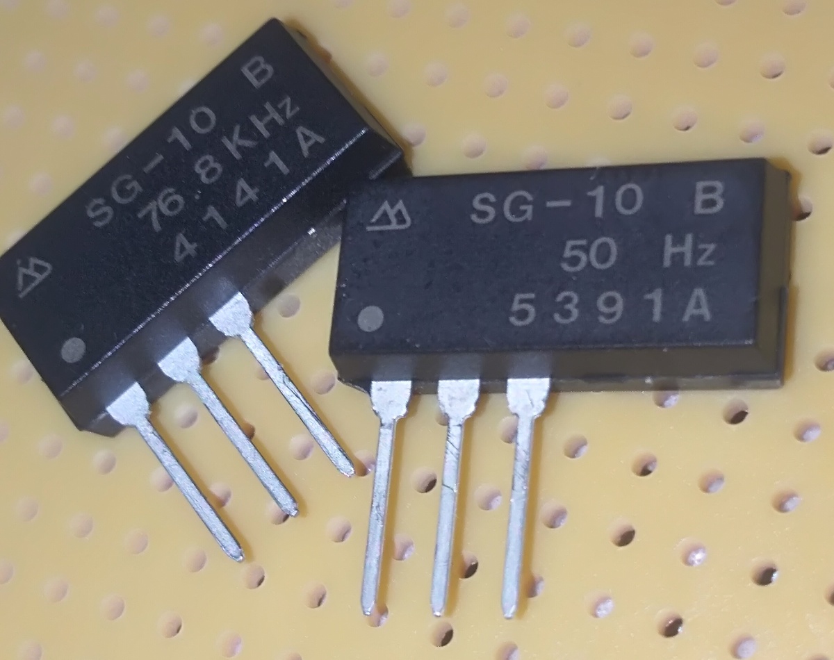

von Tim S. (Firma: tsx89) (freak_ts) Benutzerseite
Bei der Pollin-Quarz-Tüte lag letztens was 'passendes' dabei. (Siehe
Foto / 50Hz Version) Nur leider kann man die sich nicht aussuchen, und
wohl auch nicht einzeln dort kaufen. Die geben scheinbar Rechteck. Weiß
nicht. Ich kann gerne einen gegen Porto abgeben! Gruß tsx

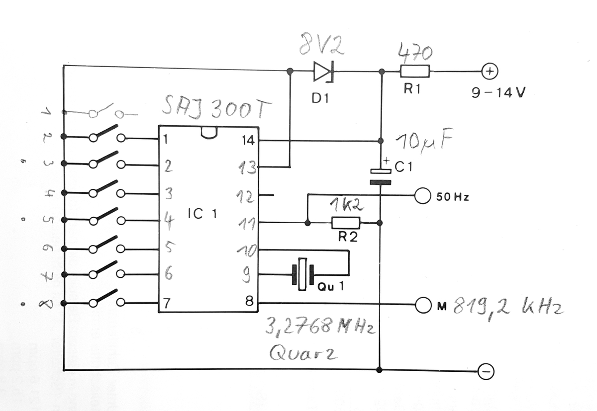

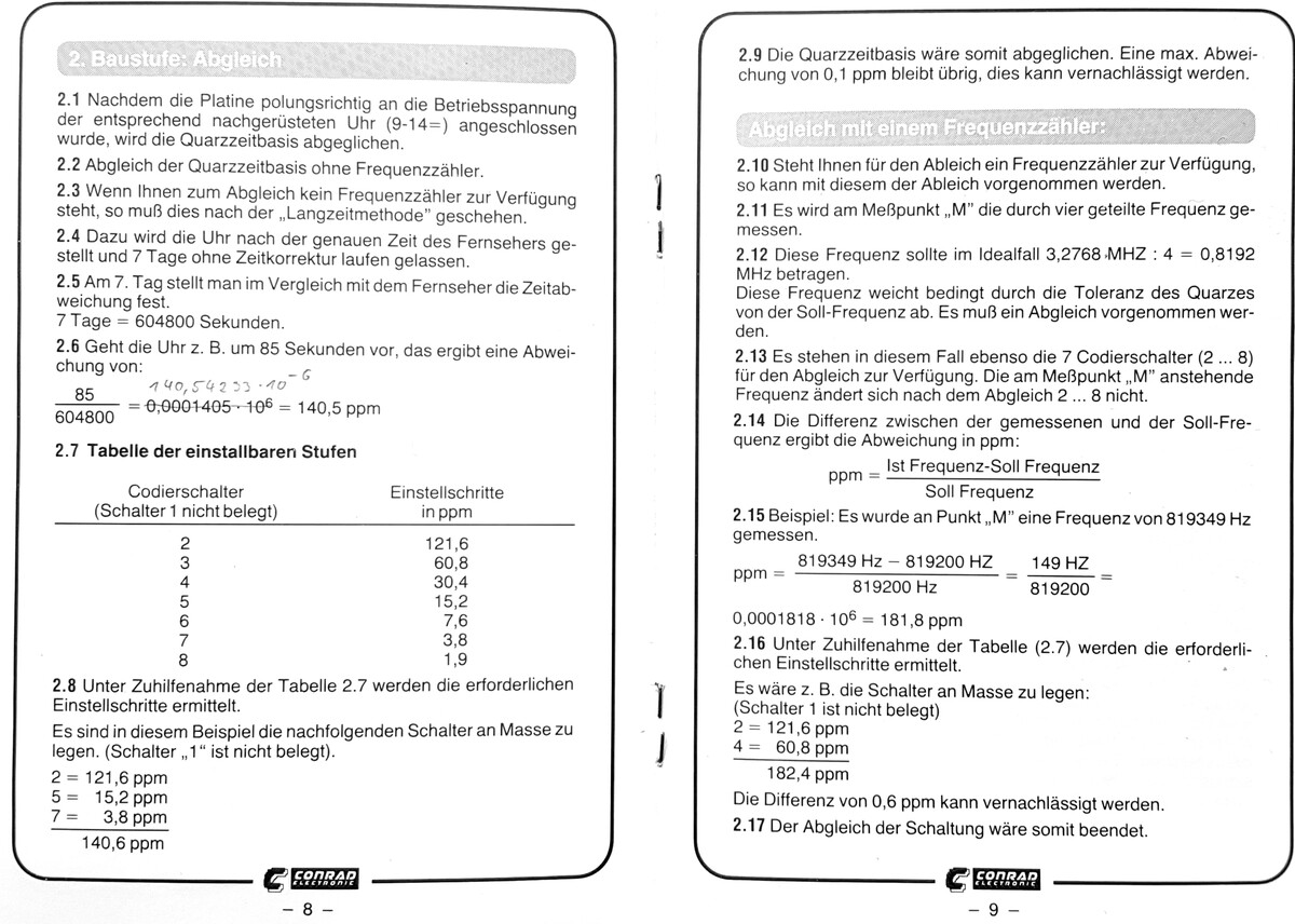

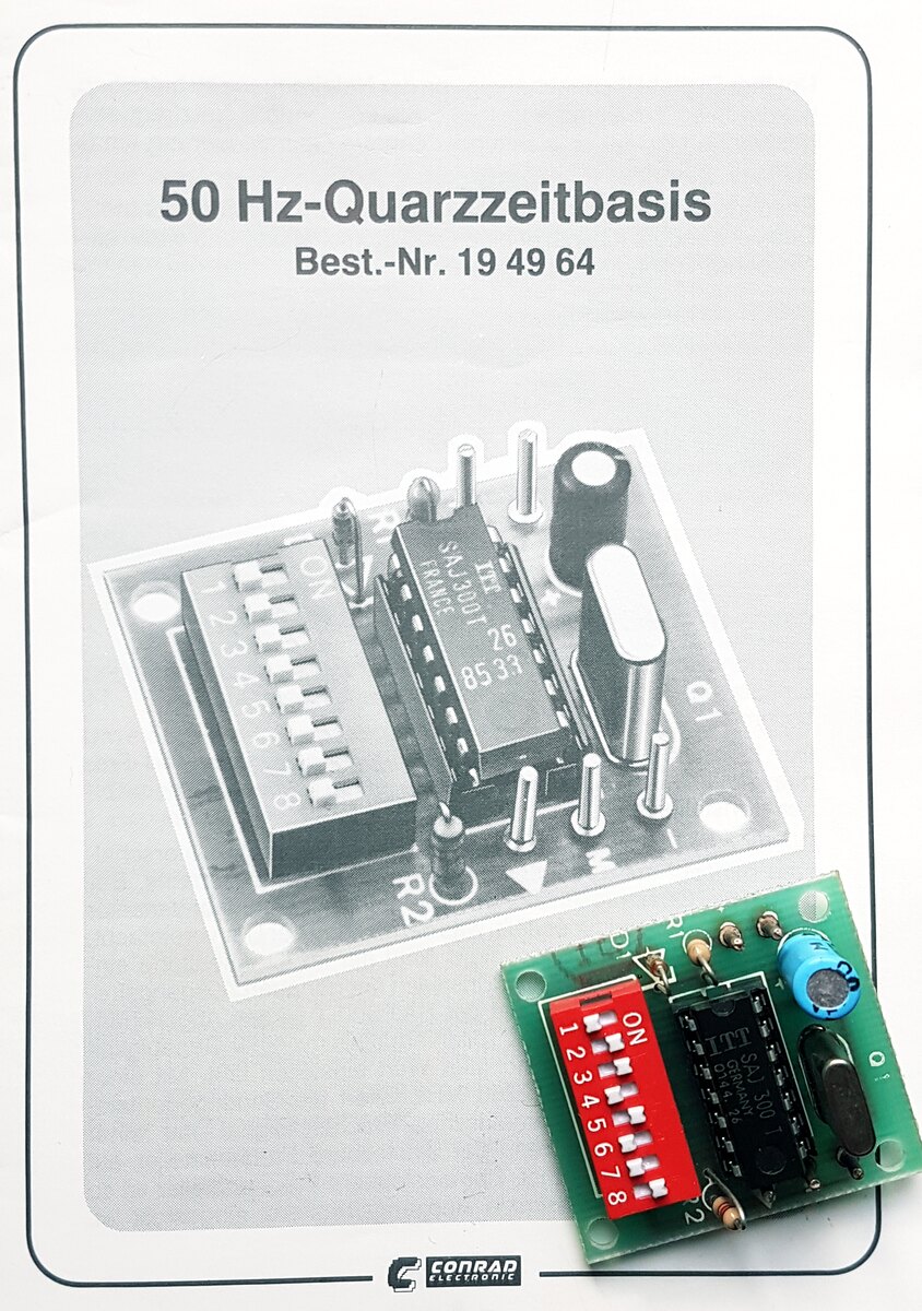

von Michael M. (Firma: Autotronic) (michael_metzer)
Bei Conrad gab es mal eine 50 Hz Quarzzeitbasis mit dem SAJ300T und
einem 3,2768 MHz Quarz. Die Stromaufnahme beträgt allerdings 5 bis 10mA.
Vielleicht könnte man den 1k2 Widerstand durch einen größeren Widerstand
ersetzen.

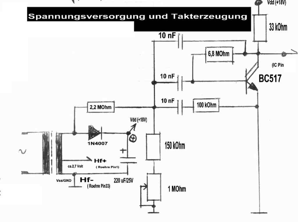

von Karl B. (gustav)
Matrix SG schrieb:
> einen externen
> 50/60Hz-Sinusgenerator aufbauen kann. Das Zusatzmodul soll dann einen
> Uhrchip LM8560 mit LED-Anzeige takten.
die Gangreserve einer Digitaluhr wurde serienmäßig so realisiert.
Der Taktgenerator schwingt immer, wird bei Netzbetrieb aber zwangsweise
synchronisiert. Bei Netzausfall reicht 9V Batterie aus, um den Generator
im selbstschwingenden Betrieb aufrecht zu erhalten.
(Die Genauigkeit steht auf einem anderen Blatt.)
Statt des Darlington BC517 kann man u.U. ersatzweise zwei "normale" TUNs
entsprechend verschalten, um die hohe Stromverstärkung hinzubekommen.
ciao

Der ebenfalls vorgeschlagene (längst abgekündigte) 50Hz-Oszillator
SG-10B von Epson ist zwar sehr kompakt, benötigt aber eine 5V-Versorgung
und zur korrekten Ansteuerung des  LM8560 einen Pegelwandler (dafür
sollte ein Transistor ausreichen).

Schon vom Januar, aber trotzdem:
http://bitsavers.informatik.uni-stuttgart.de/components/national/_dataBooks/1977_National_MOS_LSI_Databook.pdf
Das erste Kapitel sind Uhrenchips, die meisten für Netzbetrieb und mit
Trafo/Diodengleichrichtern. Im zweiten Kapitel ein Oszillator/Teiler auf
60 Hz MM3569
Es gab schon damals spezielle "Auto clocks" mit Quarzoszillator, die
hatten wegen der niedrigen Grenzfrequenz damaliger ICs 2,097 MHz das ist
(2hoch21), also nicht für 50 Hz geeignet.
Reichelt hat immer noch einen im Programm, es gibt auch noch die oben
genannten 3,27 MHz:
Artikel-Nr.: 2,097152-HC18 Standardquarz, Grundton, 2,097152 MHz
