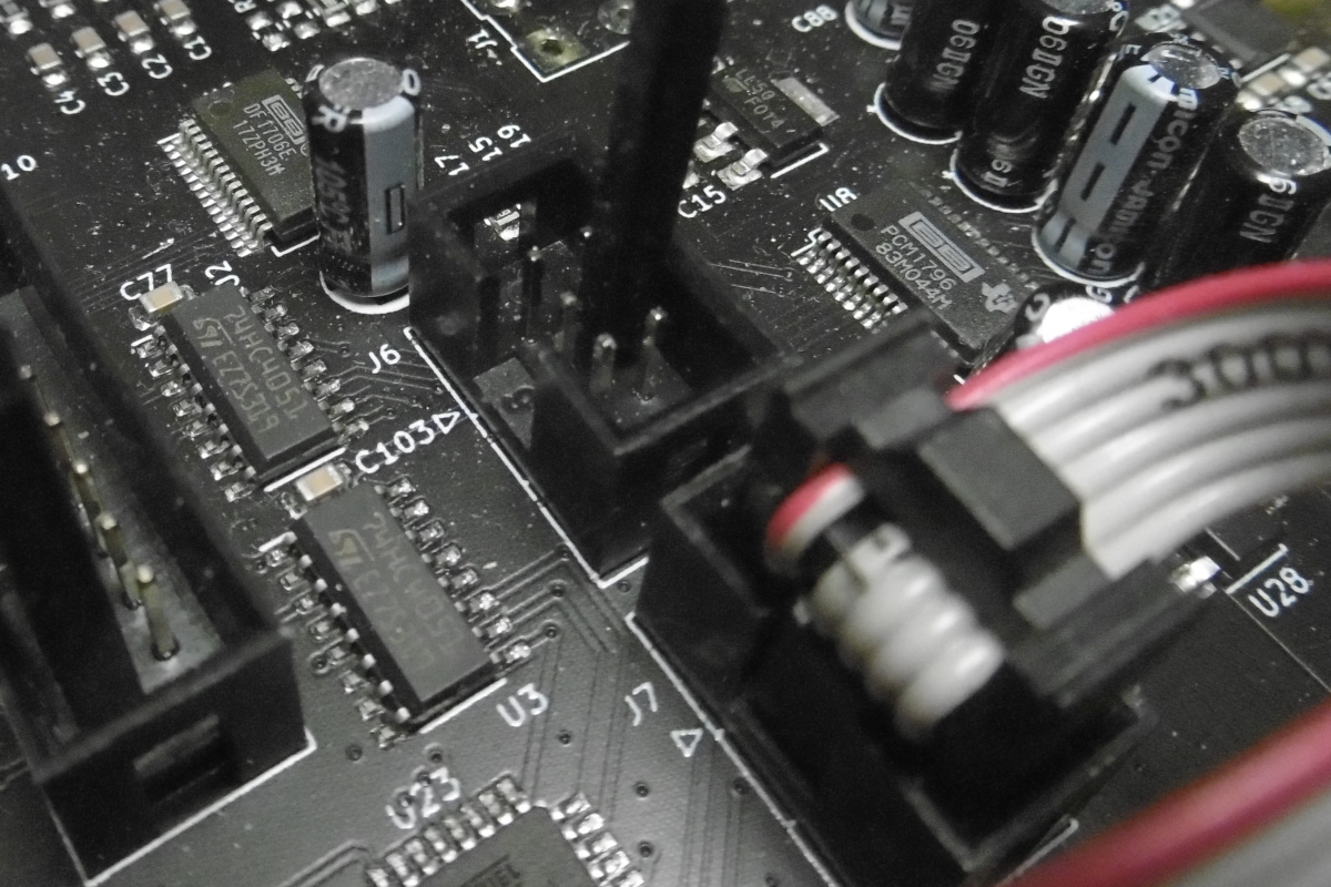

von Jobst M. (jobstens-de)
Wird auf der Platine, die gerade vor mir liegt, von HC4051 erledigt.
Jobst

von Dieter S. (dsteinwe)
>Warum machst du den Takt dann nicht direkt mit dem µC?
>Könntest doch ein Timer verwenden und die Frequenzen(Tackt) so direkt
>generieren anstelle von Umschalten?
Leider sind alle Pins des uC schon belegt, daher kann ich diesen Weg
nicht gehen.
In der Tat fehlt ein bisschen der Kontext, was der analoge MUX genau
haltet. Aus dem PCM1796 auf dem Foto schließe ich, dass es sich
wahrscheinlich um eine Soundkarte o.ä. handelt. Schaltet der MUX I2S bis
ca. 25MHz?
Falk schrieb weiter oben, dass man den 74HC153 als digitalen MUX
benutzen kann. Prinzipiell bin ich dem ja sehr zu getan, allerdings
möchte schon anhand des Datenblattes verstehen können, dass MUX das
Taktsignal sauber durchschaltet und wirklich geeignet ist. Oder anders
gefragt: Läßt sich irgendwie anhand des Datenblattes die max. Bandbreite
dieses Bausteins bestimmen?
> ca. 25MHz?
> benutzen kann.
Auf dem Board werden mit den HC4051 nur Taktquellen umgeschaltet. Also
genau das, worum es in Deinem Eingangspost ging. Bis 25MHz. (512fs).
I²S schalte ich NICHT damit, würde aber natürlich auch gehen.
Allerdings werden die Signale durch die Widerstände, wie von Dir
befürchtet, etwas verschliffen. Das ist aber weiter kein Problem.

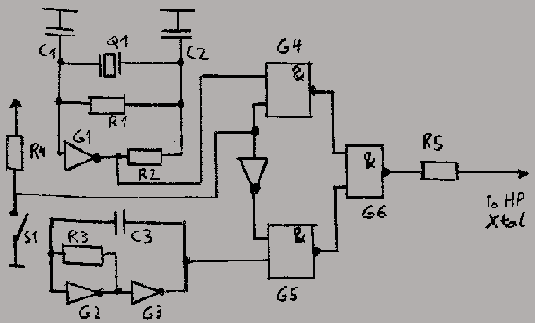

von Olaf (Gast)
Schau mal hier. Damit schalte ich seit 1990 die Taktfrequenz an
meinem HP48SX um. Das geht auch im laufenden Betrieb ohne das
es Probleme mit dem Clock gibt. Der ist bisher noch nicht abgestuerzt.
Du musst das nur noch fuer drei Eingaenge erweitern.
Olaf
von Äxl (Gast)
> Olaf
So macht man das ja auch, also früher(tm). Spricht nix dagegen, das
heute genauso zu machen.
Und R5 hat dann 100R ;)

uff basse schrieb:
> Und was willst du damit zeigen? Dass du die perfekte funktions-
> fähige Lösung der Problemstellung des TO vorweisen kannst?
Auf jeden Fall gefällt mir das Foto. Kann man ja mal n Artikel
schreiben, wie man sowas hinbekommt. So als Anleitung für viele hier,
die lieber ihre Tischplatte zeigen oder einfach draufhalten, ungeachtet
der fokalen Ebene.
Im Ernst: sieht sehr gut aus!

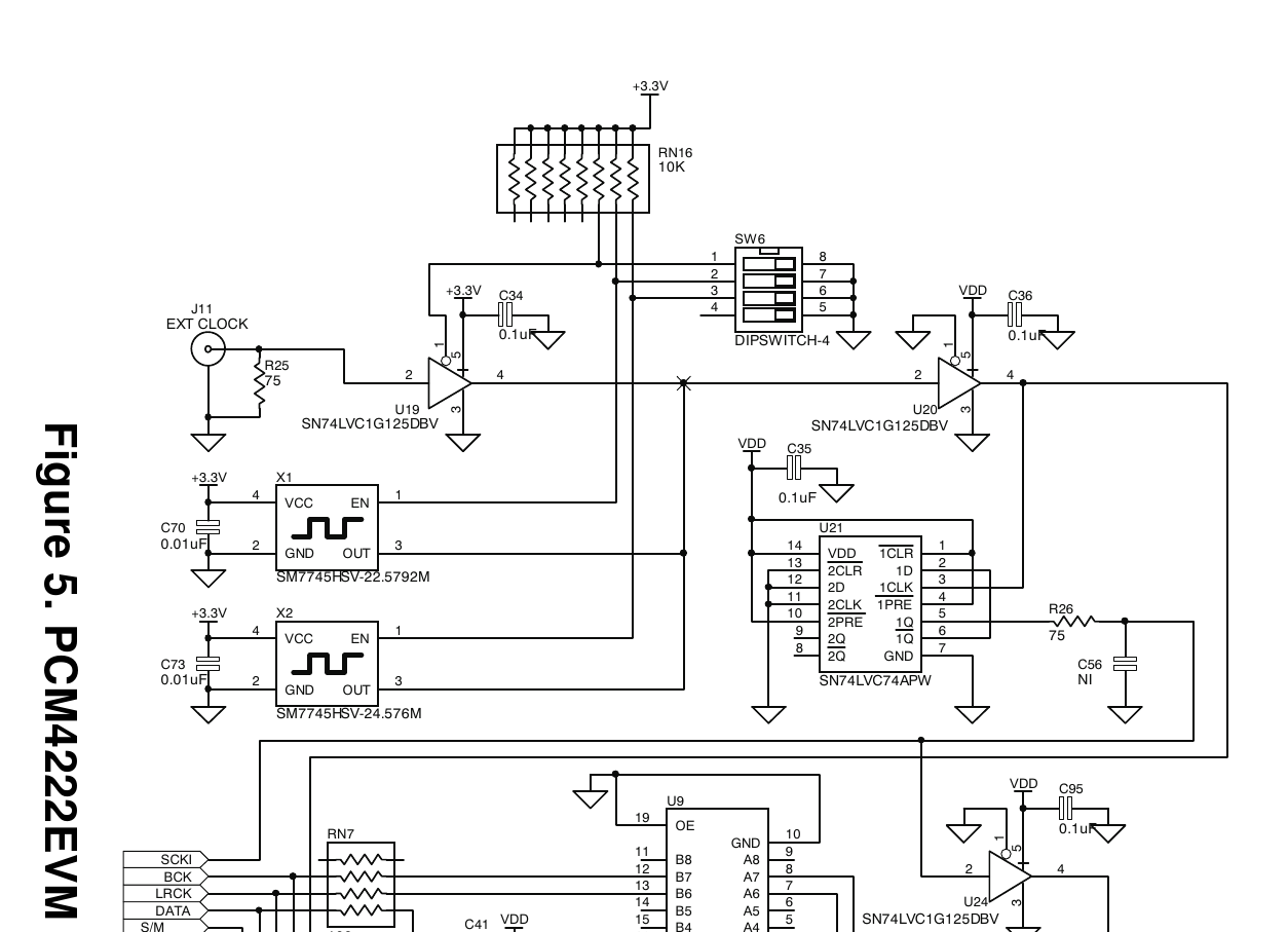

>Quarzoszillatoren mit Enable können direkt an den Ausgängen parallel
>geschaltet werden.
Die Oszillatoren haben einen Enable-Pin. Ich hatte auch schon darüber
nachgedacht, die Ausgänge direkt miteinander zu verbinden, um ein Gatter
einzusparen. Ich bin mir da noch unsicher, ob dadurch die Signalqualität
der Oszillatoren leidet oder nicht (z.B. wegen Leitungsreflexion).
Setz sie einfach dicht beieinander.
Es funktioniert auf jeden Fall, habe ich auf einem anderen Board schon
so gemacht.
Jobst
Danke für die Info, Jobst.
Dieter
Machen 'die Großen' auch so ... ;-)
Jobst
Ich hätte es nicht erwartet, solch eine Schaltung auf einem
Referenzboard zu finden. Ich finde das spannend. Nun sind die letzten
Zweifel ausgeräumt, und ich werde es definitiv genauso umsetzen. Vielen
Dank für Deine Unterstützung Jobst! Ich wünsche Dir ein schönes
Wochenende!
Dieter
> der fokalen Ebene.
Oh, das sehe ich jetzt erst.
Großflächig helles Licht ist der 'Trick'. Dann zieht die Blende mehr zu
und dadurch wird der Schärfebereich größer. Außerdem gibt es weniger
Schatten. Licht aus einer Punktquelle erzeugt harte Schatten. (vgl.
Schatten bei Sonne mit Schatten bei Bewölkung)
Scharf gestellt sein sollte dennoch. Vielleicht ist der 2. Trick, darauf
zu achten.
Das Foto beeindruckt aber vermutlich vor allem wegen seiner Farbarmut.
Bis auf die Flachbandleitung ist ja fast alles Farblos.
Schwarzer Lötstoplack, schwarze ICs, schwarze Wannenstecker, schwarze
Elkos, dazu weißer Aufdruck und reflektierende, also weiße, Lötstellen.
Nur die Kerkos sind etwas farbig, aber so dass es kaum auffällt.
Dann braucht man eine Optik, die nah genug scharf stellen kann und
weitwinklig genug ist. Dadurch entsteht mehr 'Dramatik' (mir fällt
gerade kein besseres Wort ein)
Der selbe Bildausschnitt mit einem Tele aus entsprechender Entfernung
wirkt erheblich 'platter'. Der Vollständigkeit halber: Ein sogenanntes
'Normalobjektiv' bildet etwa so ab wie das Auge. Bei Kleinbild sind das
50mm.
Hinzu kommt, dass ich mich auch semiprofessionell mit Fotografie
beschäftige und daher automatisch Dinge wie Schnitt und Bildaufteilung
beachte.
Ich könnte das vermutlich gar nicht als 'Anleitung zu einem guten Foto'
aufschreiben, auch weil ich selber Dinge erstmal ausprobieren, anfassen,
'be-greifen' muss um zu sehen, wie sie wirken.
Das Bild wurde mit einer Lumix DMC-SZ8 aufgenommen. Diese verfügt über
ein 24mm (equivalent) Weitwinkel. Das Bild wurde nachträglich mit Gimp
ausgeschnitten und verkleinert. Beleuchtung waren zwei Leuchten auf
einer Fläche von ~20x20cm in 15cm Abstand.
