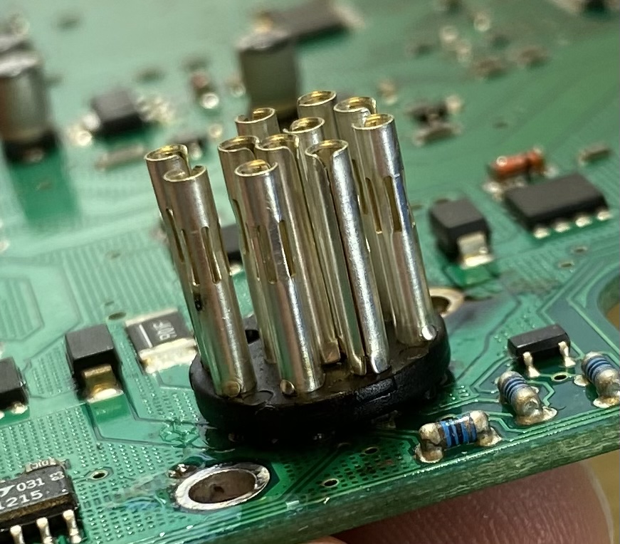

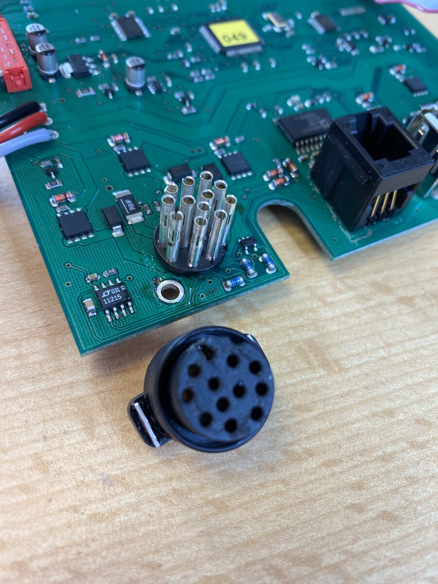

Mir ist ein Pin in der Buchse der WX2 abgebrochen (dank billigster Stanzkontakte, danke Weller). Zuerst dachte ich noch, dass das kein großes Problem sei. Nach mehreren Monaten mit viel Recherche und Telefonaten weiß ich jetzt, dass mir nur der Neukauf einer kompletten Ersatzplatine bleibt, die so viel kostet wie eine leicht gebrauchte Station. Also quasi Totalschaden. Repariert wird natürlich nicht. Danke Weller. Kurzum: Buchsen und Stecker sind proprietär Weller, da kann man außer 3D-Druck nichts bekommen. Das Toolkabel, wie Du schon bemerkt hast, gibt es für “läppische“ 50€. Die Buchsen überhaupt nicht.
ja dann würde ich an deiner stelle einfach die Stecker tauschen - gegen etwas gängiges in der größe ,.. entweder nen CPC oder irgend was anderes rundes! Für 56€ bekomme ich nen Lemo Stecker mit Raumfahrtfreigabe... genau sowas ist komplette Scheiße! Davon hat niemand etwas! Weder Weller noch der Kunde! und jeder der sich für 1.2k nen "Lötkolben" kauft kann auch problemlos nen Stecker umbauen also wozu das ganze? um die Kosten in der Produktion hoch zu treiben? custom Stecker,.. ich glaub ich spinne! nichtmal ein Kabelbaum aus nem F1 Auto verwendet nen custom connector! (gerade einen aus nem 2016er Auto hier am Tisch liegen :)

Die Buchse habe ich vor 3,5 Jahren in openScad gemacht: Beitrag "Re: Weller WX/WSM/WHS Serie Kabel Reverse Engineering" Weiter unten hat Hydron den letzten Schliff gemacht.
#6961936
Welche Kontakte wurden da verwendet, den Beitrag kannte ich, allerdings nie einen Hinweis auf die Kontakte gefunden
#6961965
Im scad-Sourcefile erwähnt Hydron: // following dimensions are for the contacts I used (from a binder series 678 connector salvaged from a scrapped JBC station) // I have seen slightly different dimensions from other binder series 678 contacts - would suggest measurement before using my values! r7=2.4/2;//hole size for contacts at bottom *needs to be drilled out to 2.5mm after printing* z.B. von https://www.esto-stecker.de/binder-miniatur/binder-serie-678/ https://www.esto-stecker.de/binder-miniatur/binder-serie-678/105/binder-flanschdose-serie-678?c=369 Es kann sein, dass Molex Mini- oder Microfit-Crimpkontakte passen, ich schaue nochmal nach.
Vielen Dank für die Hinweise! Wie gesagt, momentan regt sich was. Mal sehen, was da geht.
Leider keinen Namen des Steckers, dafür aber eine kleine Reparaturanleitung: Wir hatten ende letzten Jahres in der Firma das Problem, dass die es zunehmend zu Wackelkontakten am Stecker der Station gekommen ist. Teilweise funktionierten nicht mehr alle Werkzeuge an allen Stationen (Haben ca. 5 von den WX2 Dingern im Labor), manchmal nur nach mehrmaligem ein- und ausstrecken. Austausch der Kabel ohne Erfolg. Es hat mir dann irgendwann gereicht. Das Gehäuse der Station kann man sehr einfach ohne Schrauben öffnen. Es gibt hinten 2 Clips. Nach dem Eindrücken lässt sich das wellergrüne Plastikteil mitsamt Display nach vorne klappen. Genau gleich kann man dann auch das Displayteil vom Gehäuse lösen. Achtung ein eher kurzes Kabel verbindet die beiden Teile. Alle Kabel von der Platine abstecken und Platine aus dem grünen Plastikteil nehmen. Das schwarze Kurstoffteil des Steckers wird an 2 Seiten von Metallklammern gehalten. Diese sind in die Platine eingelötet, und zudem sind die Klammern umgebogen, sodass sie sich nur schwer entlöten lassen. DANKE WELLER!!! Das Kunststoffteil kann dann von der Platine gezogen werden. Zurück bleiben die Kontakthülsen. Diese lassen sich dann prima einzeln auslöten. Die Löcher frei machen. An den Kontakthülsen sind 4 so Kontaktpunkte die leicht nach innen gedrückt werden können. Diese dann wieder in das Kunststoffplastik einstecken und das ganze am Schluss wieder in die Platine löten. Den ganzen Spaß wieder zusammenbauen. Seit dieser Reparatur gab es keinen Ausfall mehr. Edit: Achja wir haben auch die WXD2010N mit Venturipumpe. Das Teil geht verdammt gut! Ich kann dir wenn du willst rein schauen wo das Ventil angeschlossen wird.
Gabriel M. schrieb: > Leider keinen Namen des Steckers, dafür aber eine kleine > Reparaturanleitung Vielen lieben Dank für die detaillierte Reparaturanleitung! Das ganze Auseinander und Zusammenbauen habe ich schon viele Male hinter mir, das bereitet überhaupt keine Probleme. Ich war schon ein paar Mal drauf und dran, die ganze Buchse auszulöten, was an der großen Wärmekapazität scheiterte (den großen 200W kann ich ja dafür nicht nutzen, Henne-Ei Problem). Ich habe mir dieses niedrigschmelzende Lot Chipquick Removal geholt (und schon damit gearbeitet, super Zeug). Damit sollte ich das Buchsengehäuse gut entfernen können. Wird heute Abend ausprobiert. Übrigens: Die beschriebenen Wackelkontakte kenne ich auch. Vlt. werde ich nach dieser Anleitung mal beide Buchsen bearbeiten. Allerbesten Dank!
Erfolg! Dank der Anleitung von Gabriel war es einfach, das Buchsengehäuse zu entfernen und die Kontakte freizulegen. Hätte nie gedacht, dass sich das so einfach trennen lässt, ist man ja von solchen Buchsen eigentlich nicht gewohnt. Damit war es dann auch sehr leicht, den abgebrochenen Pin zu entfernen. Im übrigen kann man dann auch mal die Federn nachspannen, wie vorgeschlagen. Das Chipquick Removal Lötzinn war eine große Hilfe. Man vermengt dieses Spezialzinn (Schmelzpunkt 58°C) mit der zu lösenden Lötstelle. Da es lange flüssig bleibt kann man die beiden Stützpunkte abwechselnd erwärmen und bequem nach oben abziehen. War eine Sache von wenigen Minuten. Man muss nur nachher penibel reinigen, damit das neue Lot auch hält. Das mit der Nachrüstung der WXD für den WXD120 finde ich auch sehr interessant. Ich habe mal geschaut, Venturi-Adapter kann man ja z.B. bei Festo bekommen. Sorry an den TE für das Kapern des Threads.

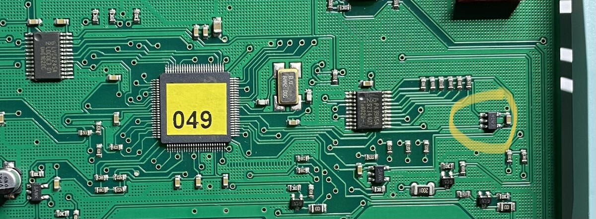

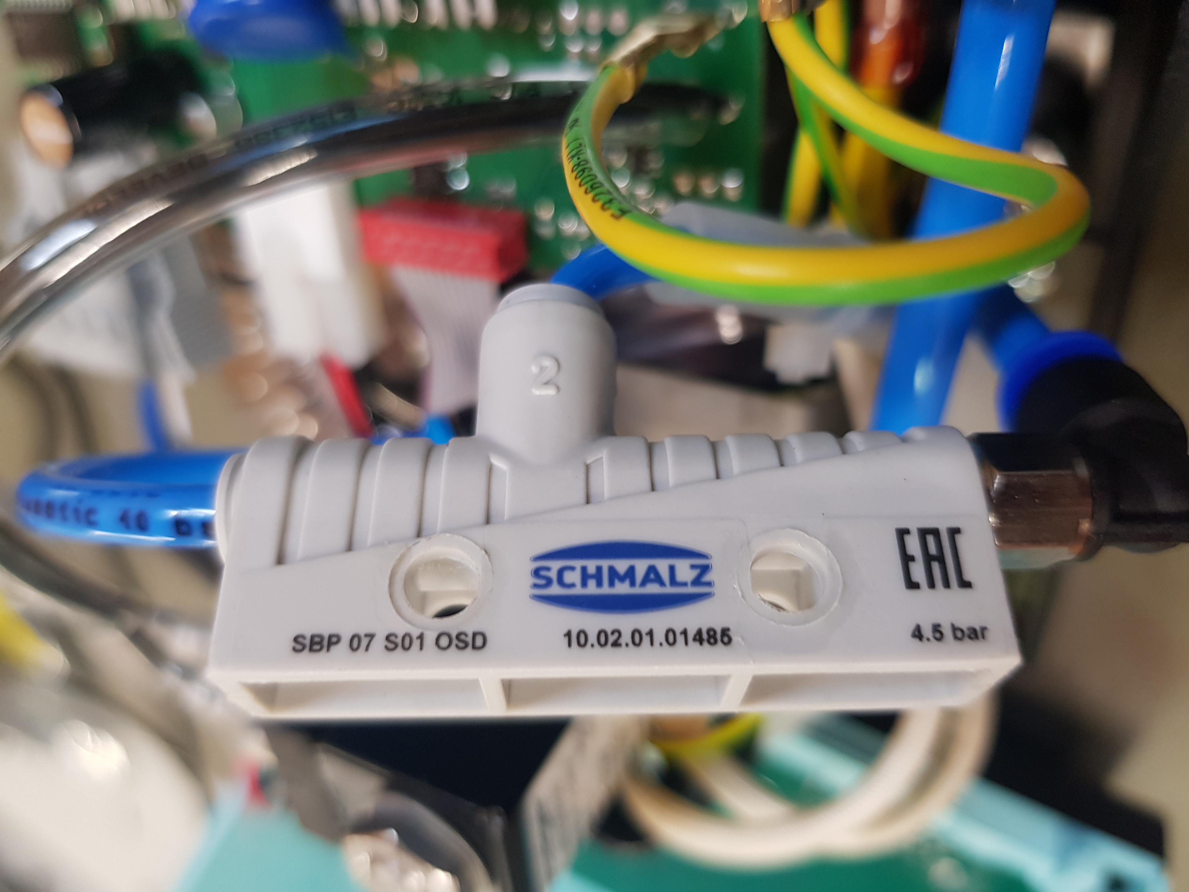

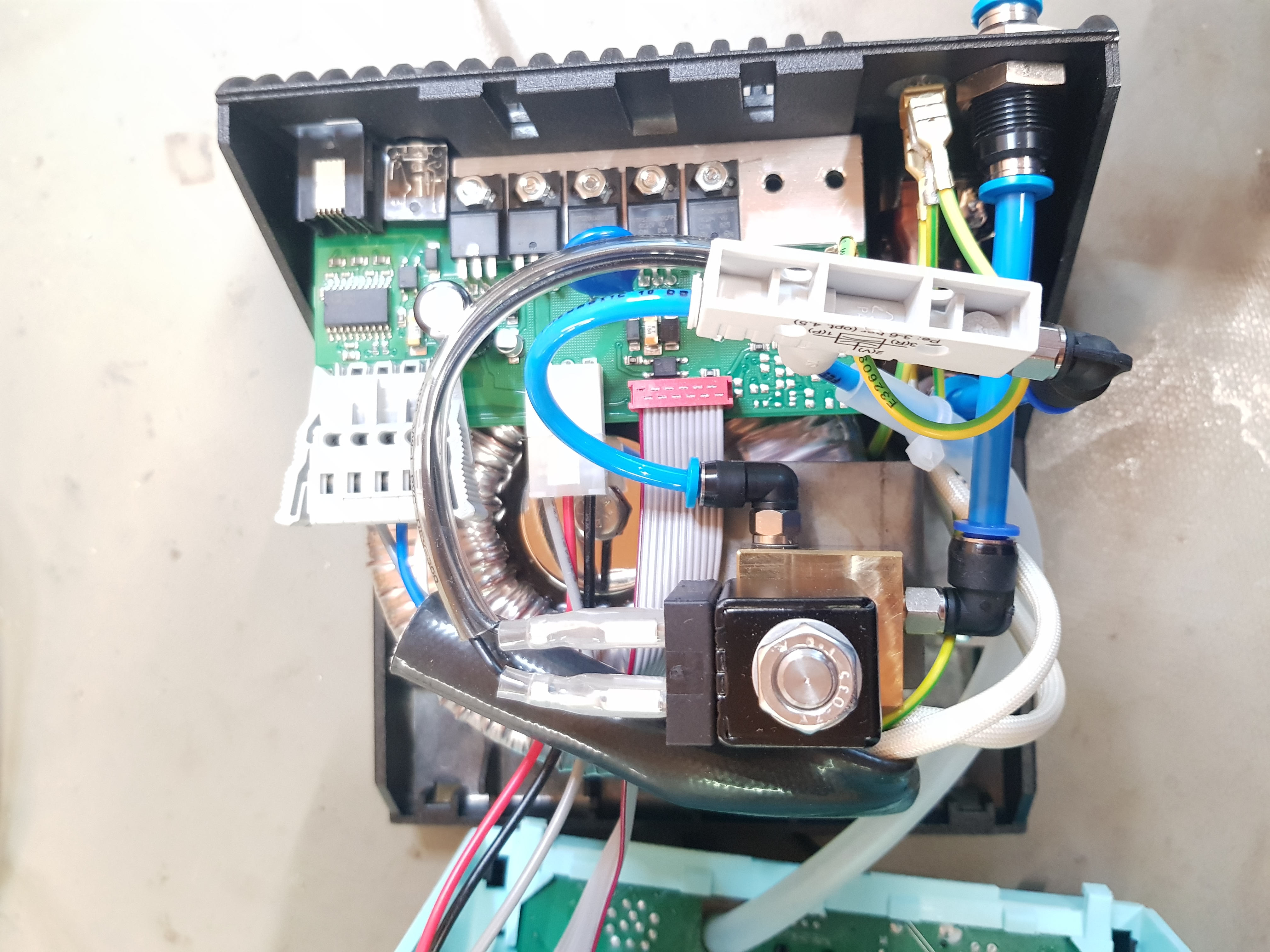

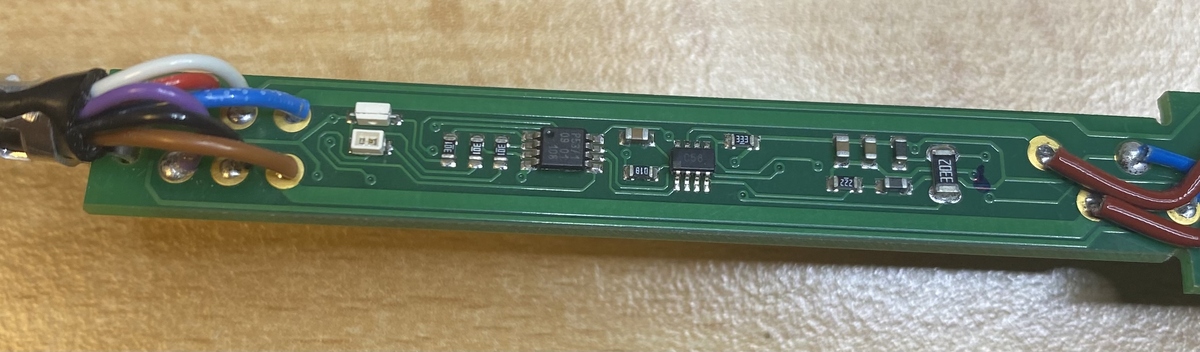

Bzgl. der Umrüstung einer WX2 auf WXD2 (mit Absaugung) Die zusätzlichen Komponenten sind ja recht überschaubar! Auf dem Foto Detail.jpg von Gabriel lässt sich gut erkennen, dass das Ventil sehr einfach von einem SOT23-6 MOSFET (Pinout passt) + Freilaufventil angesteuert wird. Dieser Teil ist bei einer WX ohne Absaugung nicht bestückt, die Pads sind aber vorhanden. Höchstwahrscheinlich wird aber dieser Pin nicht angesteuert, da die Frontplatine ja immer noch von einer normalen WX ausgeht. Die Firmware ist die gleiche, von daher muss die Variante kodiert werden. Durch Vergleiche mit einer einkanaligen WX1 Platine ist mir aufgefallen, dass die Widerstände in dem markierten Bereich unterschiedlich sind. Hier wird vermutlich auch die Variante WXD kodiert. Hat evtl. nochmal jemand Lust, bei seiner WXD nachzuschauen? Im Netz bin ich leider nicht fündig geworden.

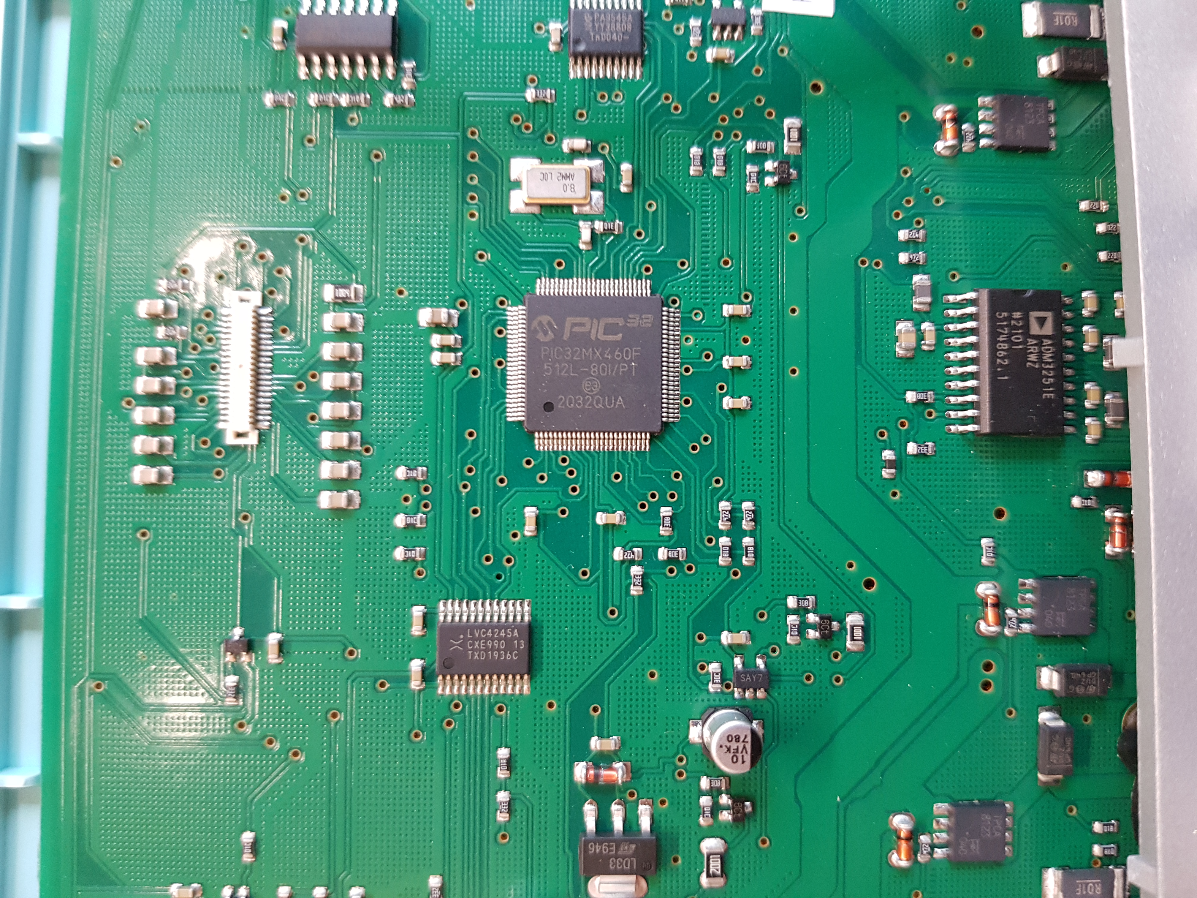

Ich bin noch etwas weitergekommen, es gibt auch ein I2C EEPROM, siehe Bild. Habe da mal ein Logic-Analyzer angeschlossen, da stehen ein paar Zahlen drin (offensichtlich die Einstellparameter), zusätzlich auch der Text „Made in Germany“, welcher Bestandteil der Einschaltmeldung ist (gibt ja auch Mexico als Standort). Links neben dem EEPROM befindet sich ein I2C-Multiplexer PCA9545A, der die EEPROMS aus den angeschlossenen Lötkolben mit diesem EEPROM multiplext. Ich habe die SDA-Leitung beim Einschalten mal auf GND gezwungen, die Station weiß trotzdem, dass sie eine WX2 ist. Demnach müsste es doch noch eine weitere Codierung geben. Falls nicht jemand noch eine weitere Idee hat gebe ich an dieser Stelle auf. Bis hierhin für mich sicher beherrschbar, tiefergehende Maßnahmen sind mir aber dann doch zu heikel.

ja mache gerne mal Bilder..- bekommt man bei Weller nur die Platine als Ersatzteil? bräcuhte man nur noch die Seriennummer einer Lötstation mit absaugung :) weiß jemand Preise?

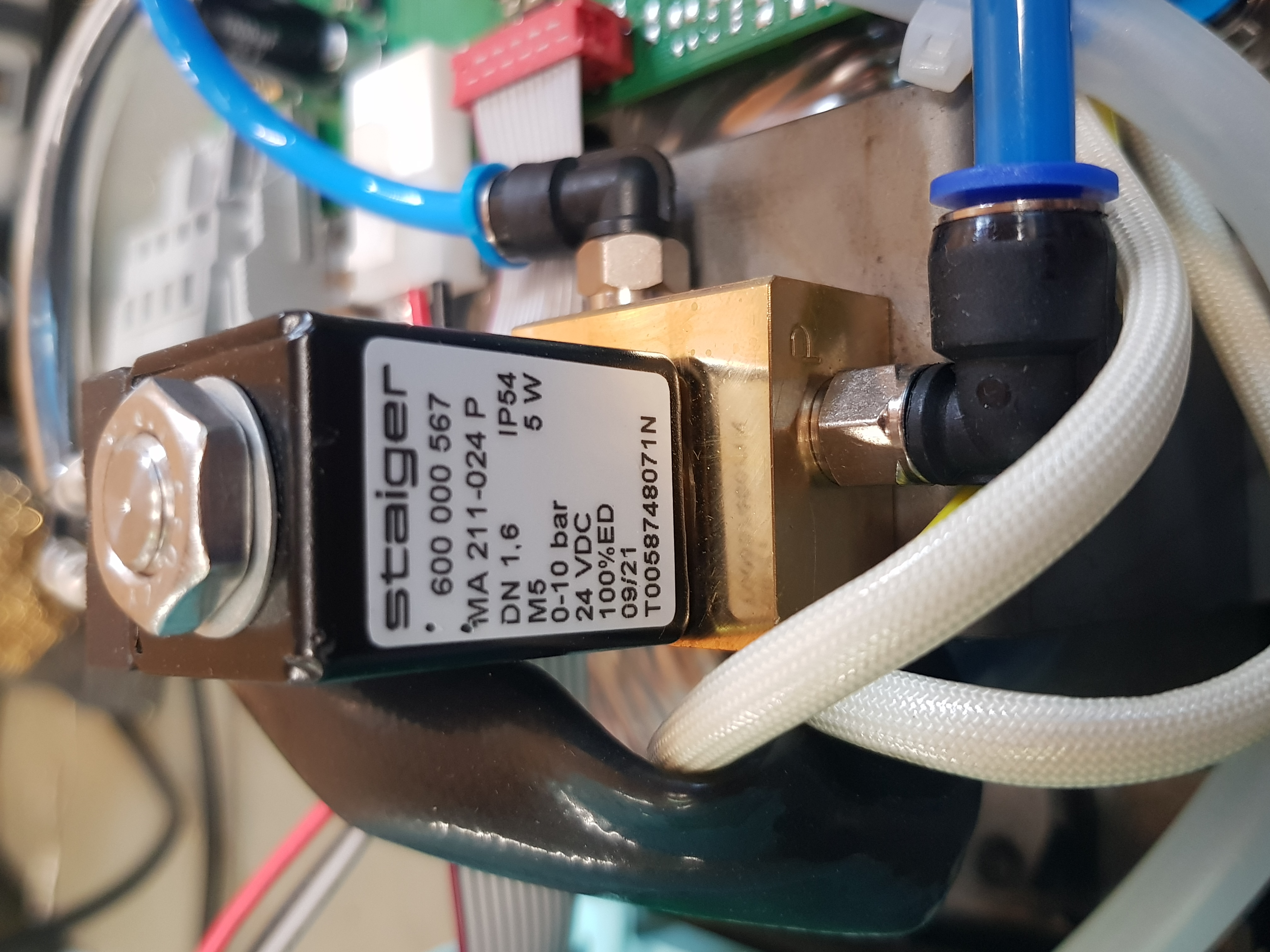

Harald A. schrieb: > überlegt, eine einfache Vakuumpumpe zu kaufen Wichtig ist, dass der Unterdruck schnell ansteht. Wir hatten früher in der Firma Entlöter mit eingebauter Pumpe von Pace. Die Pumpe läuft an und das laue Lüftchen kühlt die Lötstelle, bevor genug Saugkraft da ist. Mit den gleichen Stationen, aber Druckluft und Ejektor, ließ sich erheblich besser absaugen. Flo R. schrieb: > die vakuumpumpe ist so leise und hängt an > nem 60L absauggerät so evakuiere ich das Ding, und das reicht für > Stunden,.. "absauggerät" sagt mir nichts. Wenn Du damit einen Vorratsbehälter meinst, sollte das passen und den schnellen Anstieg erreichen.
Danke für den Hinweis! Ich würde es auf jeden Fall mit Ventil bauen, d.h. das die Pumpe nicht dann erst anläuft. Notfalls baue ich das genau mit der Venturipumpe nach, ich habe ganz guten Zugriff auf derlei Komponenten.

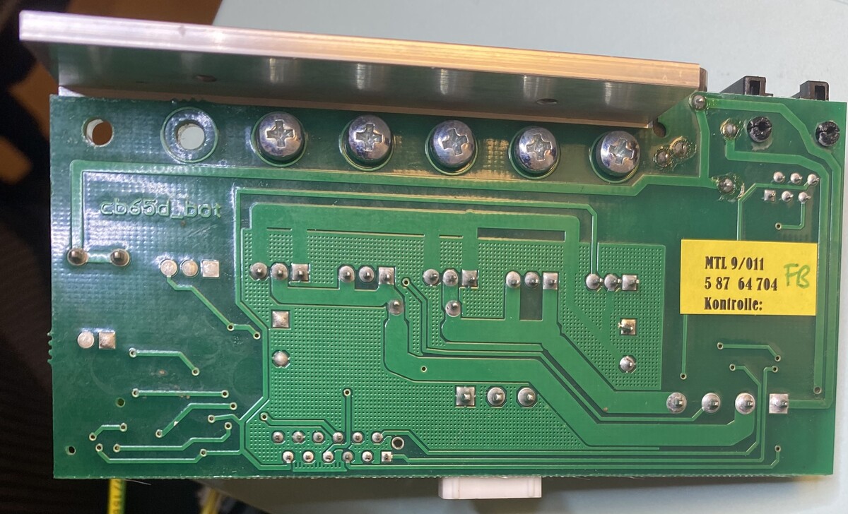

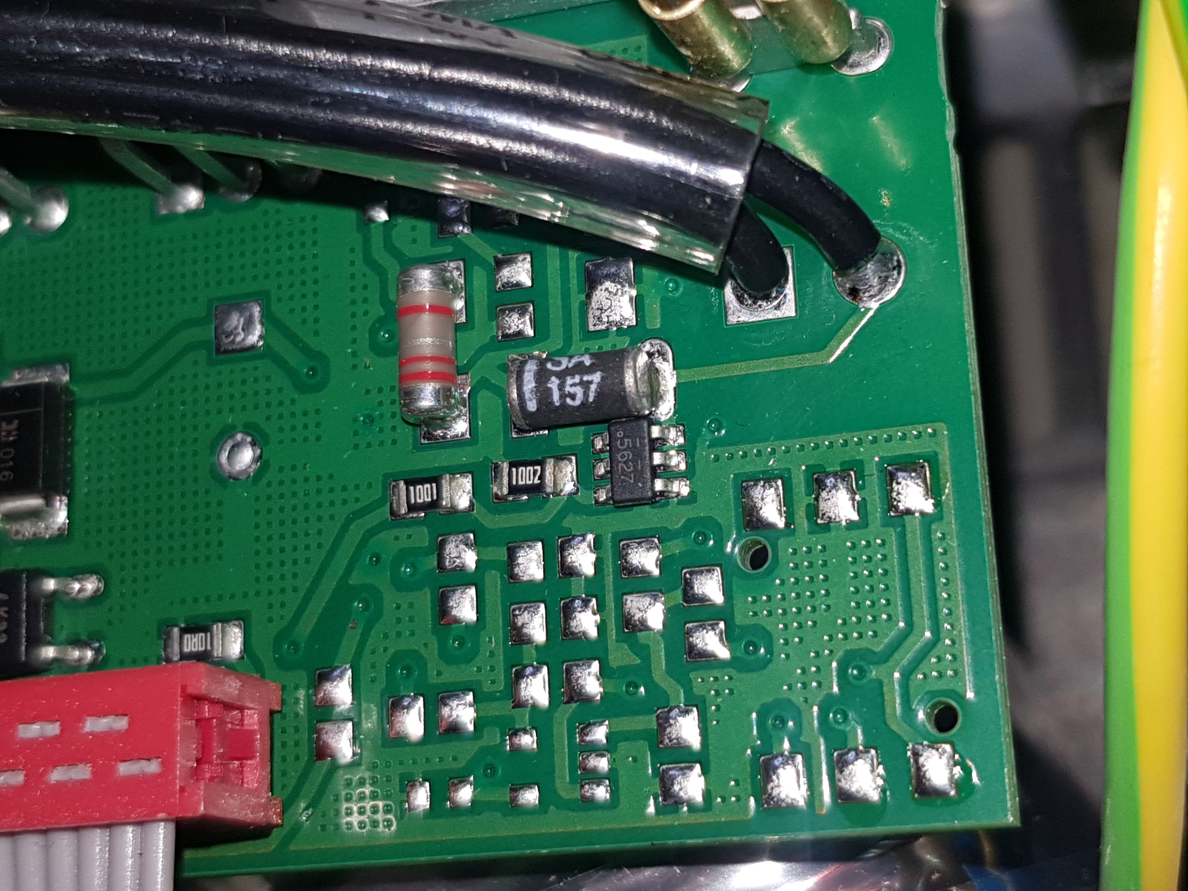

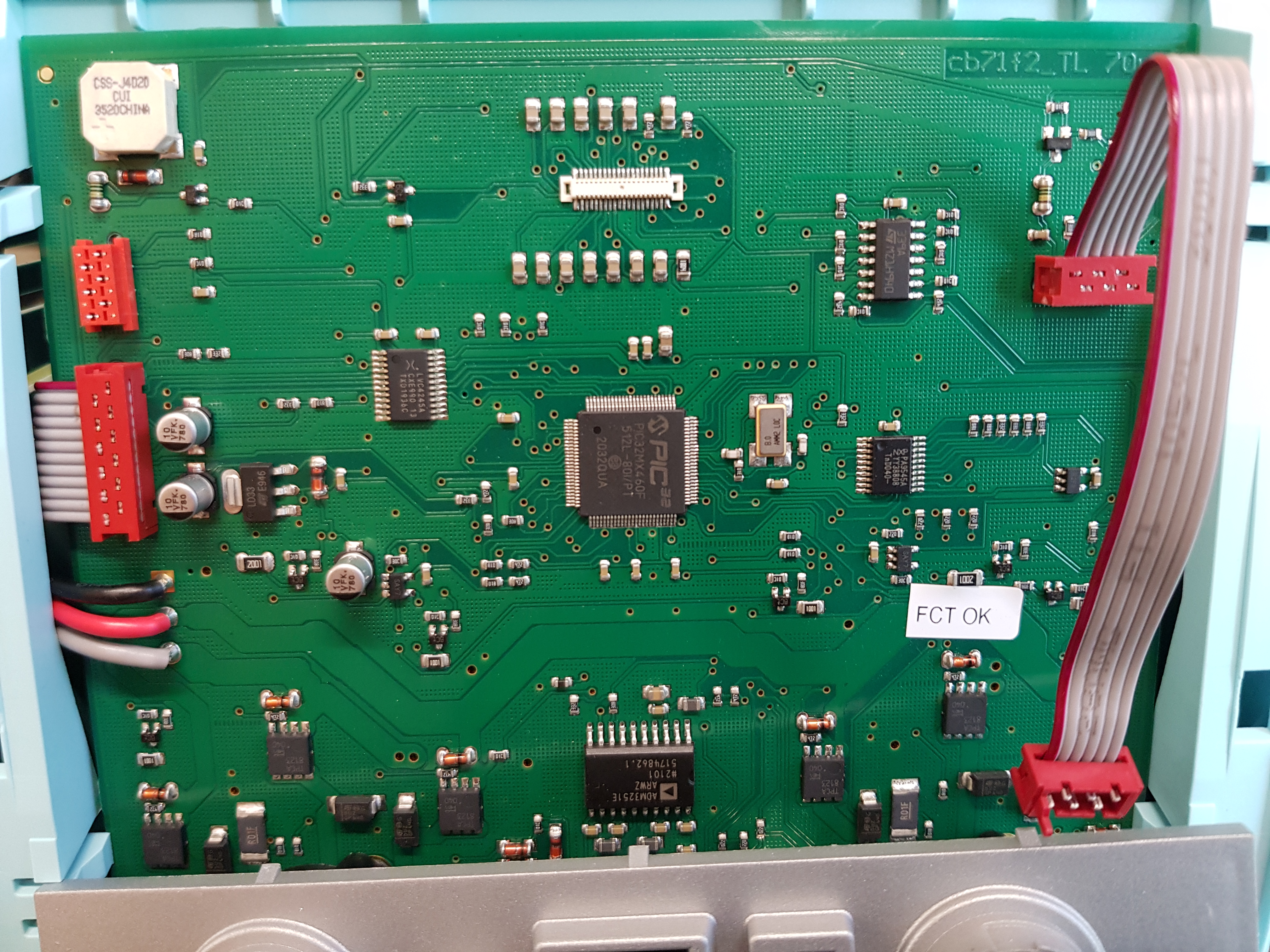

Die Widerstände sehen identisch aus. Also doch andere Firmware, oder wie ich so was realisieren würde, Codier Widerstand auf der hinteren Platine.
Nochmals vielen Dank! Die Platinenrevision ist unterschiedlich, siehe Bilder. Ich habe alle Widerstände verglichen, dann wird es vlt. ein Portpin sein, der auf GND gezogen ist. Ich habe mittlerweile einen WXDP, an dem ich mal messen kann. Mal sehen, wo das Tastersignal ankommt und hinführt.
Gabriel M. schrieb: > oder wie > ich so was realisieren würde, Codier Widerstand auf der hinteren > Platine. Hm, vlt. prüfen die einfach den Portpin zum MOSFET, ob der in der Luft hängt (nicht bestückt) oder ob der samt Pulldown da ist. Ich schaue mir mal die hintere Platine genauer an.
Ich vermute eher dass möglicherweise über den MELF Widerstand die Spannung gemessen wird oder so. Sonst ist ja nicht sonderlich viel auf der Platine, bzw. unterschied zwischen den beiden.

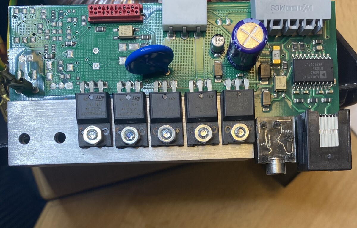

Sehe erst jetzt, dass vermutlich hier bei der WX2 ein ganzer TO220 auf der hinteren Platine fehlt. Das ist bei deinem Foto oben nicht erkennbar, da genau das Kabel davor ist. Meine Platine siehe Foto. Die beiden 1k und 10k vor dem MOSFET habe ich bestückt, das ist es schon mal nicht. Die Codierung auf der hinteren Platine erscheint doch wieder fraglich, da die Frontplatinen WX und WXD unterschiedliche ET Nummern haben.

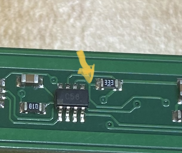

Weiterhin ist es auch im WXDP120 Lötkolben komplizierter als gedacht. Der Taster ist nicht einfach auf den Stecker gelegt. Er geht an ein SOT23-8 IC mit der Aufschrift C58. Könnte ein I2C Teilnehmer sein, der den Eingang liest und auf den Bus legt. Gelb markiert im Bild der Tastereingang mit einem Pulldown. Das macht die Sache natürlich kompliziert, damit scheidet auch die Idee eines Abgriffs vor der Station aus. Das einfachste ist vermutlich ein Fußtaster, mit dem man das Vakuumvemtil bedient. Oder man müsste mit einem kleinen Controller das I2C mitlesen und dann den Taster rausextrahieren. Habe ich da Lust dazu? Hmm. @hinz: Liest Du mit? Kannst Du sagen, welche ICs das sind?
Harald A. schrieb: > Das ist bei deinem Foto oben nicht > erkennbar, da genau das Kabel davor ist. Der fehlt bei der Version mit Absaugung ebenso. Sieht man auf der Gesamtaufnahme. Harald A. schrieb: > Die Codierung auf der hinteren Platine erscheint doch wieder > fraglich, da die Frontplatinen WX und WXD unterschiedliche ET Nummern > haben. Schade. wäre zu einfach gewesen. Harald A. schrieb: > Die > beiden 1k und 10k vor dem MOSFET habe ich bestückt, das ist es schon mal > nicht Hast du schon probiert, ob die WX den FET trotzdem ansteuert? Beim Layout der PCB hat sich anscheinen Jemand keine Mühe gemacht...
Gabriel M. schrieb: > Der fehlt bei der Version mit Absaugung ebenso. Sieht man auf der > Gesamtaufnahme. Stimmt, habe Tomaten auf den Augen. > Hast du schon probiert, ob die WX den FET trotzdem ansteuert? Aber natürlich! Leider nein. > > Beim Layout der PCB hat sich anscheinen Jemand keine Mühe gemacht... Hä, genau den gleichen Gedanken habe ich auch gehabt. PCB Layout hat doch auch was mit Ästhetik oder wenigstens eigenem Anspruch zu tun. Nun ja, gut funktionieren tut es ja jedenfalls.

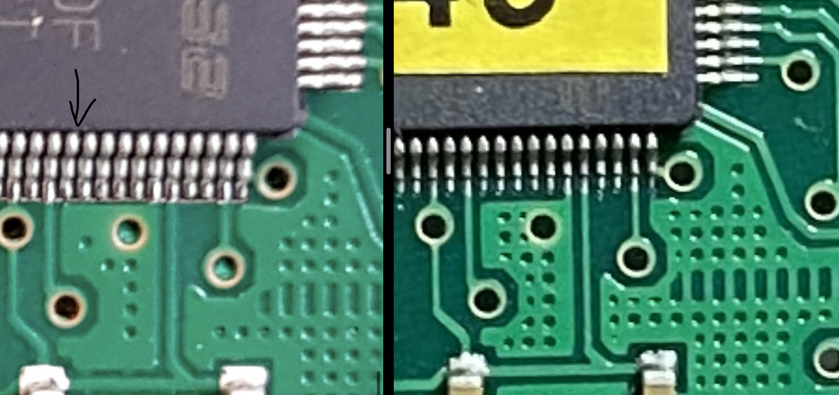

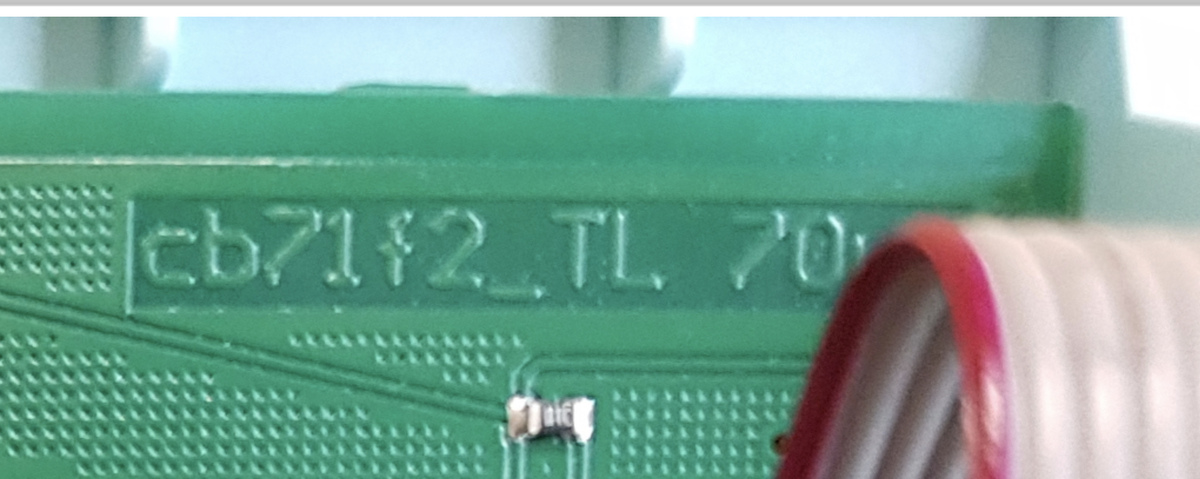

Habe mal die Bilder verglichen, einen Unterschied habe ich ausgemacht. Leider lässt die Forenkomprimierung keine genaue Deutung der Bilder zu. Kannst Du mal nachschauen, ob der markierte Pin bei Dir mit der Fläche darunter verbunden ist?

Ich vermute der unterschied ist der R am Quarz, und wird vermutlich nicht für die versions erkennung verantwortlich sein. Da der PIC anscheinend kein OTP oder so hat ist das vermutlich in der FW / Flash kodiert, ... Interresant finde ich das der Baustein einen eignene 12k Flash bereich für den BootCode ausgewiesen hat. Ich tippe auf BootCode oder eine flash kachel, die die FW nicht braucht. Der baustein hat JTAG, ... die pins (fals ich das allesrichtig gesehen habe) verschwinden alle unter dem IC, ... müsten somit dan auf der rückseite der Platine vermutlich auf testpunkte gehen.
123 schrieb: > > Ich tippe auf BootCode oder eine flash kachel, die die FW nicht braucht. > DAS ist eine sehr gute Idee, so wird es sein. Ich habe den vermeintlichen Pin nach Lektüre des Datenblatts einfach mal vorsichtig mit einem 1k Widerstand auf Masse gelegt. Es hat sich nichts getan. Das war es dann für mich auch in dieser Hinsicht, mehr werde ich nicht wagen. Ich warte noch auf Vakuummpumpe samt kleinen Speicher und Fußpedal - das wird dann die perfekte Nachrüstlösung denke ich.

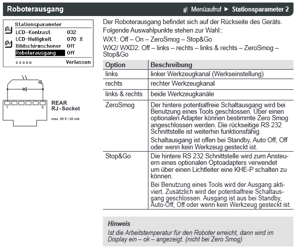

Hast du eigentlich schon probiert was mit dem Roboterausgang passiert wen du auf die Vakuumtaste drückst, oder ob über die RS232 Schnittstelle Daten übertragen werden? So wie ich das Handbuch deute Kann man den Ausgang schon irgendwie mit dem Angeschlossenen Lötkolben Steuern.
Auch eine sehr gute Idee. Die Vakuumpumpe ist noch „im Aufbau“, wenig Zeit dafür gehabt. Ich werde das testen und berichten!
