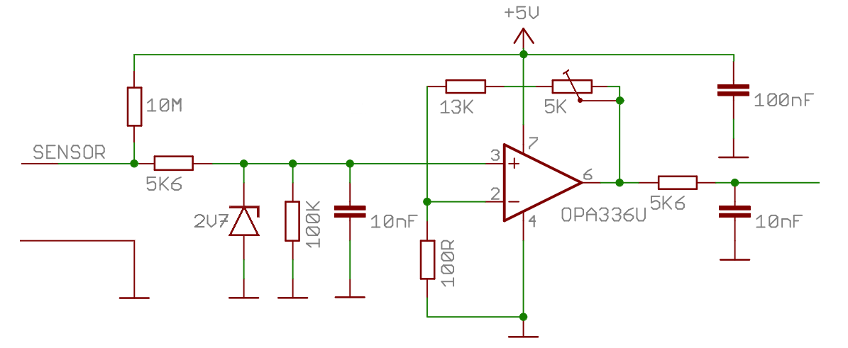

Ich habe ein 42V/66A Schaltnetzteil bei dem ich den Strom mit einem Arduino messen und auf einem display anzeigen will. Das NT hat einen eingebauten Shunt, anhand des Ausgangsstromes schätze ich mal so 100µ bis 1mOhm, konnte ich noch nicht nachmessen. Somit hätte ich eine Maximalspannung von 66mV. Das kann der Arduino nicht besonders genau messen (100mA Genauigkeit wären schon nett), also muss ich die Spannung zuerst mit einem OpAmp erhöhen. https://www.fingers-welt.de/phpBB/viewtopic.php?t=11334#p23503 Ich habe hier schon einen Schaltplan gefunden. Allerdings habe ich gerade keinen LM358, Conrad hat ihn nicht lagernd und wegen einem einzigen Teil will ich nicht bestellen. Ich hätte einen LM311 da, kann ich den verwenden? Muss ich dann im Schaltplan was abändern?

Dein viel Größeres Problem: auf welchem Potential liegt der shunt ?

Der 311 ist ein Komparator. Im Prinzip kann man solche auch als Operationsverstärker missbrauchen, glücklich wird man dabei aber selten. My2cents schrieb: > Dein viel > Größeres Problem: auf welchem Potential liegt der shunt ? Das ist der springende Punkt. Der LM358 kann auch Eingangspegel verkraften, die nahe dem GND-Potential liegen, dafür kann er Spannungen, die nahe an der oberen Versorgungsgrenze liegen, nicht verarbeiten. Das liegt an der Struktur der Eingangsstufen. Andere Operationsverstärker verhalten sich da genau anders herum. Da muss man das Datenblatt genau ansehen. Einfacher hat man es da mit CMOS-Operationsverstärker, die am Eingang und am Ausgang "Rail to Rail" zulassen. Dafür haben die aber häufiger größere Offset-Spannungen. Den idealen Operationsverstärker für alle Anwendungsfälle gibt es halt nicht.

Julian D. schrieb: > Ich hätte einen LM311 da, kann ich den verwenden Nein, das ist ein Comparator. Ein LM358 mot 7mV Offsetspannung ist bei 66mV Range eh Unsinn, erzeugt 10% Fehler, da ist das ditekteessen mit 1.1V Referenzspannung genauer. Du bräuchtest schon einen präziseren OpAmp, für 0.1% (10 bit) aus 66mV also einen besser als 66uV, wie MCP6V11 (8uV zerodrift 1.6-5.5V, Reichelt) TSZ121 (8uV, ST, 1.8-5.5V) LTC1049/LTC1152 (10uV zerodrift, Ladungspumpe, Reichelt) AD8551 (1uV typ 10uV max, zero drift, Reichelt 2.7-5.5V) AD8622 (10uV) NCS333 (10uV 1.8..5.5V, 30uV in dual und quad Versionen) LMP2015/LMP2016 (800nV typ. 10uV max. 2.7..5.25V) EC6761 (15uV 2.2-5.5V R2R auch dual) AD8671 (20uV, Reichelt) EC6731 (20uV 2.2-5.5V R2R auch dual) OPA177F/OPA188 (10uV typ 25uV max, 36V, 0.6MHz, Reichelt) OPA376/2376/4376 oder den alten OP07. Dr will aber eine negative Versorgung. Wobei auch die Rail-To-Rail OpAmps von oben nie exakt auf 0 kommen ohne eine kleine negative Versorgung, z.B. aus einem LM7705. Es gelingt dir nicht, aus einfachen Transistoren Differenzverstärker zu bauen die so genau sind, auch ein uA741 hilft trotz Offseteinstellung nicht weiter. Du wirst bestellen müssen, es muss ja nicht Apotheke Conrad sein, es gibt genügend Händler die auch Briefe zum Briefporto verschicken.
Julian D. schrieb: > 42V/66A Julian D. schrieb: > 100mA Genauigkeit wären schon nett Naja, das macht 0.15% Genauigkeit, da tun sich schon viele Profis schwer (und teuer).
Wendels B. schrieb: > Julian D. schrieb: >> 42V/66A > Julian D. schrieb: >> 100mA Genauigkeit wären schon nett > Naja, das macht 0.15% Genauigkeit Das kann der ADC des AVR schon gar nicht. Denn die dortgehandelten 10 Bit sind nur die Auflösung, aber eben nicht die Genauigkeit. Die Genauigkeit wird von Messfehlern (Offset, Nichtlinearität, Rauschen, ...) beeinträchtigt. Besonders, wenn man schnell messen will... > Ich habe ein 42V/66A Schaltnetzteil Welches denn?
My2cents schrieb: > Dein viel > Größeres Problem: auf welchem Potential liegt der shunt ? Der Shunt liegt auf GND. Das Netzteil hat auch einen 5V Ausgang (common GND) mit dem ich wenn möglich gleich das ganze betreiben würde. MaWin schrieb: > Du bräuchtest schon einen präziseren OpAmp, für 0.1% (10 bit) aus 66mV > also einen besser als 66uV, wie [...] Den LTC1152 gibt es bei Conrad. Kann ich den also statt dem LM358 einbauen? Und was muss ich bei den ganzen Widerständen ändern? MaWin schrieb: > Du wirst bestellen müssen, es muss ja nicht Apotheke Conrad sein, es > gibt genügend Händler die auch Briefe zum Briefporto verschicken. Würde ich gerne, kennst du solche Händler, wenn möglich in Österreich? Wendels B. schrieb: > Naja, das macht 0.15% Genauigkeit, da tun sich schon viele Profis schwer > (und teuer). Ist vielleicht übertrieben, stimmt. Aber wenn möglich sollte diese Genauigkeit bis ca 15A eingehalten werden, darüber kann ich auch mit 1A leben. Wäre dann 0,6% bis 15A und darüber 1,5%. Lothar M. schrieb: >> Ich habe ein 42V/66A Schaltnetzteil > Welches denn? Das Cisco WS-CAC 3000W.

Julian D. schrieb: > Ich hätte einen LM311 da, kann ich den verwenden? Das kommt drauf an, auf welchem Potential der Shunt liegt und was du an Versorgungsspannungen zur Verfügung hast. > Muss ich dann im Schaltplan was abändern? Ohne wird es nicht gehen. Vergleich einfach mal die Pins von LM358 und LM311.
Julian D. schrieb: > My2cents schrieb: >> Dein viel >> Größeres Problem: auf welchem Potential liegt der shunt ? > > Der Shunt liegt auf GND. mfg

MaWin schrieb: > Das ist derselbe, nur halt 4-fach, und damit hast du dasselbe Problem, > 10% Abweichung statt gewünschten 0.1% Eigentlich ist der LM358 für Single Supply Aufgaben gut geeignet (er ist dafür wie geschaffen), aber wenn am Eingang nur 0,1V oder weniger reinkommen, dann muss auch der LM358 eine negative Versorgung haben, damit er möglichst genau operieren kann. Auch einen modernen Rail To Rail OPV würde ich bei so kleinen Eingangsspannungen im einstelligen mV-Bereich, schon wegen der Genauigkeit, mit einer zusätzlichen negativen Versorgung betreiben. Minus 3V bis minus 5V genügen.

Michael M. schrieb: > Auch einen modernen Rail To Rail OPV würde ich bei so kleinen > Eingangsspannungen im einstelligen mV-Bereich, schon wegen der > Genauigkeit, mit einer zusätzlichen negativen Versorgung betreiben. > Minus 3V bis minus 5V genügen. Dann isses kein R2R am Eingang, wenn er das bräuchte. Es gibt genügend OPV, die ohne Einbußen bis auf Null, und sogar leicht darunter kommen, ohne extra neg. Versorgung.

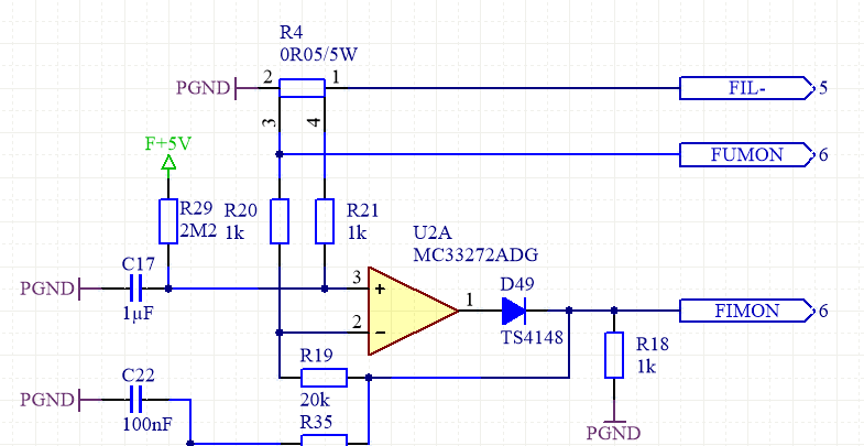

Die Spannung über einem Shunt mißt man in 4-Leitertechnik. Anbei ein Bild. Die Spannung wird an den 2 Meßanschlüssen des Shunt abgegriffen und x21 verstärkt (R20, R19). D49 brauche ich, da der OPV nicht bis 0V runter geht. Um wirklich bis 0A zu messen, wird über R29 ein kleiner Offset addiert, der dann in der Software wieder abgezogen wird.
Julian D. schrieb: > Der shunt liegt, wie bereits geschrieben, auf GND. Nur welches Ende. Wenn der Ausgang des Netzteils Gnd ist und der Shunt im Massepfad liegt, dann misst du am shunt eine Spannung die negativer als Gnd ist.
#6962239
Udo S. schrieb: > Nur welches Ende. Wenn der Ausgang des Netzteils Gnd ist und der Shunt > im Massepfad liegt, dann misst du am shunt eine Spannung die negativer > als Gnd ist. Ist doch egal. Siehe R29. Kann man zum 0-Abgleich auch als Trimmpoti ausführen.
