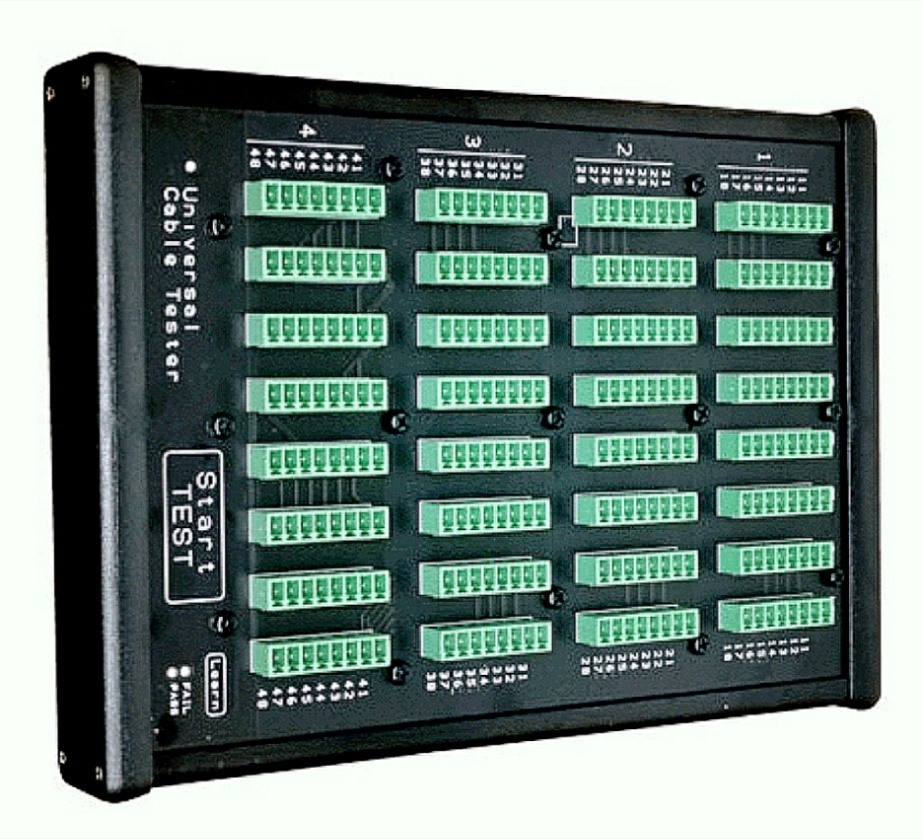

Wir bauen Kabelbäume für Rennfahrzeuge, und haben jetzt folgende
Thematik, wir bekommen beispielsweise einen Kabelbaum aus nem Rennwagen
zu dem es keine Unterlagen und Spezis gibt,.. nun müssen wir uns
hinsetzen und den Baum mit der Hand komplett durchmessen, geben das dann
in unsere wiring harness software ein damit wir am Ende einen schönen
Kabelplan bekommen.
ihr könnt euch vorstellen dass das ne riesen Aufgabe ist da man nicht
nur einmal misst sondern auch gerne 5 mal bis man fertig ist,.. das sind
duzende Stunden!
Aktuell haben wir nen Kabelbaum aus nem F1 Auto aus 2016, da haben nur
die beiden ECU Stecker jeweils 128 Pins,.. die zwei BCMs nochmals
jeweils 64 Pins,.. macht mal knackige 384 wires nur von den beiden units
weg, die jeweils zwei enden haben. Das mit der Hand zu messen dauert
vermutlich drölf Jahre! Von den Fehlern die sich bei der Masse an Pins
einschleicht garnicht zu sprechen! Wer möchte kann ja mal rechnen wie
viele Messvorgänge das sind!
Jetzt dachte ich, ich bau mir dazu ein Werkzeug, das am Ende alle
routings in ein CSV schreibt, das könnten wir dann sogar in die Software
übernehmen die wir zum zeichnen der Kabelbäume nutzen.
Folgende Anforderung
- einzelne Platinen zu je xx I/Os am besten stapelbar (huckepack)
- am ende nen Arduino der die daten in ein CSV schreibt und das auf ne
Speicherkarte knallt
- Betriebsspannung kann faktisch alles bis 12V sein 3,3v 5v or what
ever!
- kurzschlussfest am Eingang (um das ding nicht bei falscher verkabelung
abzufackeln)
- Programmierungs parameter können für jedes Projekt im Programm
angepasst und neu hochgeladen werden
- einen Taster für START
- zwei LEDs eine für Ready eine für Working

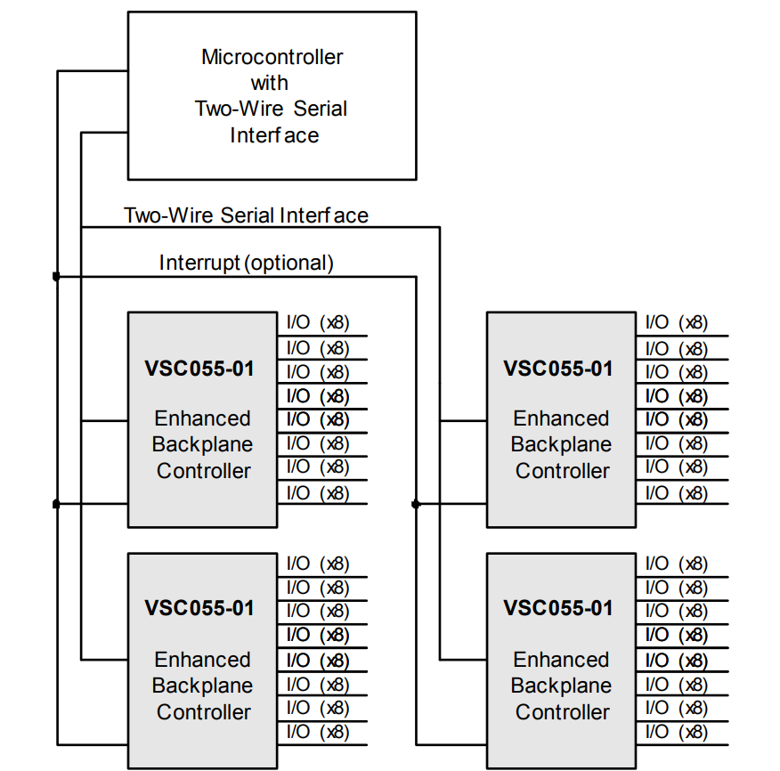

jetzt zu den Fragen
welche Bausteine würden euch einfallen um I/Os am Arduino zusammen zu
fassen? I2C zB ???
mit shift Registern wird das wohl nichts werden, da kaskadiert man sich
vermutlich einen Wolf
da der kabelbaum ja sequentiell getestet werden soll müssen die I/Os
auch I/Os sein und nicht nur I oder O bzw habe ich keine lust auch noch
800 sperrdioden einzulöten
zum prüfablauf,
Programm startet
I/O 1 wird zu Output und geht High
alle anderen I/Os werden zu inputs und "lauschen"
niederschrieben in das CSV PIN 1 - und alle i/os listen die ein HIGH
zurück geben
dann I/O 2 das selbe und so weiter bis alle I/Os durch sind
schön wäre wenn man nach "oben" keine Grenzen hat und das "System" um
belibig viele I/O expander erweitern kann dann könnte ich das zum
Platinen reverse engineering auch verwenden :) hab bei manchen I2C
erweiterungen gesehen dass man zB max 8 erweiterungen zu je 16 pins
verwenden kann, das wäre schlecht,..
ich suche also nen Baustein der 32 oder 64 oder mehr I/Os in I2C oÄ
umwandelt oder alternativ in ein anderes protokoll das man am arduino
nutzen kann...

von Clemens S. (zoggl)
Ich denke auch dass Schieberegister am einfachsten sind. Ein Bit durch
alles durchschieben und fertig.
Herausforderung  bei dem Projekt ist eher die mechanische Seite. Da hat
ja jeder seinen eigenen Stecker, oder sind da eher alle ähnlich?
Entweder für jeden Stecker eine Adapter Platine mit Gegenstück machen,
oder 500 Messspitzen an die jeweiligen Stecker fummeln.
Sg
von EAF (Gast)
Warum?
So wärest du immerhin schon bei 128 Testpunkten.
Jetzt noch ein I2C Multiplexer (TCA9548A?)
Macht dann 1024 Testpunkte an einer einzigen I2C Schnittstelle.

von Frank K. (fchk)
Flo R. schrieb:
Es gibt für Euer Problem fertige Lösungen, wo Du nicht basteln musst.
Schau Dir das an:
https://www.advantech.com/products/1-2mlkb0/pcie-1758/mod_b073e900-9f1a-4048-b113-009c3d9aa335
Da hast Du pro Karte je nach Modell 128 Ausgänge oder 128 Eingänge oder
64 Ein- und 64 Ausgänge, galvanisch isoliert, ESD-geschützt, 0-30V,
etc., eben für den Industriealltag gemacht. Von diesen Teilen kannst Du
so viele in einem PC stecken, wie Du freie Slots hast.
Das ist jetzt nicht die billigste Lösung, aber zumindest eine, die von
Leuten mit deutlich mehr Erfahrung und Weitsicht als dir entwickelt
worden ist. Wenn Ihr damit Geld verdienen wollt oder müsst, dann ist das
zumindest eine solide Basis.
fchk

So was gibts auch komlett fertig. Bei den meisten Gibts auch eine Scan
funktion.
Ganz nebenbei ist dass dann auch das passende Prüfgerät.
https://www.ditmco.com/
Grüße
von Patrick L. (Firma: S-C-I DATA GbR) (pali64)
Joa, genau so muss das richtig aussehen, Solch ähnliche Dinger haben wir
für die Flugindustrie hergestellt.
Aber sonnst gäbe es da auch noch den VSC055-01 von
Maxim/Microchip/Vitesse, der hat 64 I/O's
Mit 4 Stück schaffst du 256 I/O's (Siehe Bild) und angehängtes Datasheet
und nebenbei erwähnt, hätten wir noch ein paar im Lager ;-)
Hallo Flo R.
Ich habe dir als Vorschlag den VC055 genannt, mit dem du auf einmal 64
Anschlüsse abdeken kannst.
Am I/O kannst du dann jedes Pin mit einer Doppeldiode (Bat68 als
Beispiel) im Cent-Bereich noch ESD schützen plus ein 4k7 Widerstand auf
(+5V).
So kannst du mit wenig Aufwand pro Einheit 64 Kanäle abtasten.
Da kannst du dank Adressiermöglichkeit auch mehrere Kaskadieren, will
heißen das gleiche Print mehrfach machen. Dann mit einem Mäuseklavier
die Adressierung variabel machen.
Vorteil du kannst dank Interrupt-Fähigkeit des VC055 sogar großteils die
Schaltung selbstständig, auf Entdecken von Rückmeldung reagieren lassen.
Willst du das Signal auf 12V Puschen brauchst du noch ein Fett und je 3
Widerstände plus 1 Diode pro I/O. liegt aber ebenfalls im Cent-Bereich
pro Kanal.
Alternativ auch mit SMD Doppel-Transistor (Typ BCR119S) mit Integriertem
Basiswiderstand verwenden, spart Bauteile.
Mit etwas Programmieraufwand und Hühnerfutter, kannst du so dann sogar
Kapazität und Widerstand/Güte der Kabel bestimmen.
N00B schrieb:
> Also muss es einen Grund für das FPGA geben?
1987 ist der Grund. damals waren es FPGA bzw. EPLD (OTP Versionen) von
Altera die das Rennen machten. Ja damals hatten die Löschbaren noch
Fenster für UV Löschgeräte.
µC waren zu der Zeit noch nicht so weit wie heute und eine Zulassung war
schon gar nicht möglich. ;-)
Heute würde ich es tatsächlich aber auch nicht mit µC umsetzen.
Wohl als Kontroller (Damals war es ein 6502) heute ein µC.
sondern ich würde tatsächlich die VC055 einsetzen, da ist dann eine
Kaskadierung weniger Aufwand, wie wenn jedes Print einen µC, mit heute
bei fielen I/O meist nur 3.3V und nur wenigen mA Leistung verbaut würde.
Das Problem bei µC ist gerne das wen viele I/O Leistung treiben müssen
geht der µC in die Knie und mit der Zeit über den Jordan.
Oft ist die Gesammtzulässige Leistung der I/O, so dass wenn jeder Pin
diese bringen soll, der µC überlastet ist, was gerne mit Schäden der
Speisebond auf dem "Die" quintiert wird.
