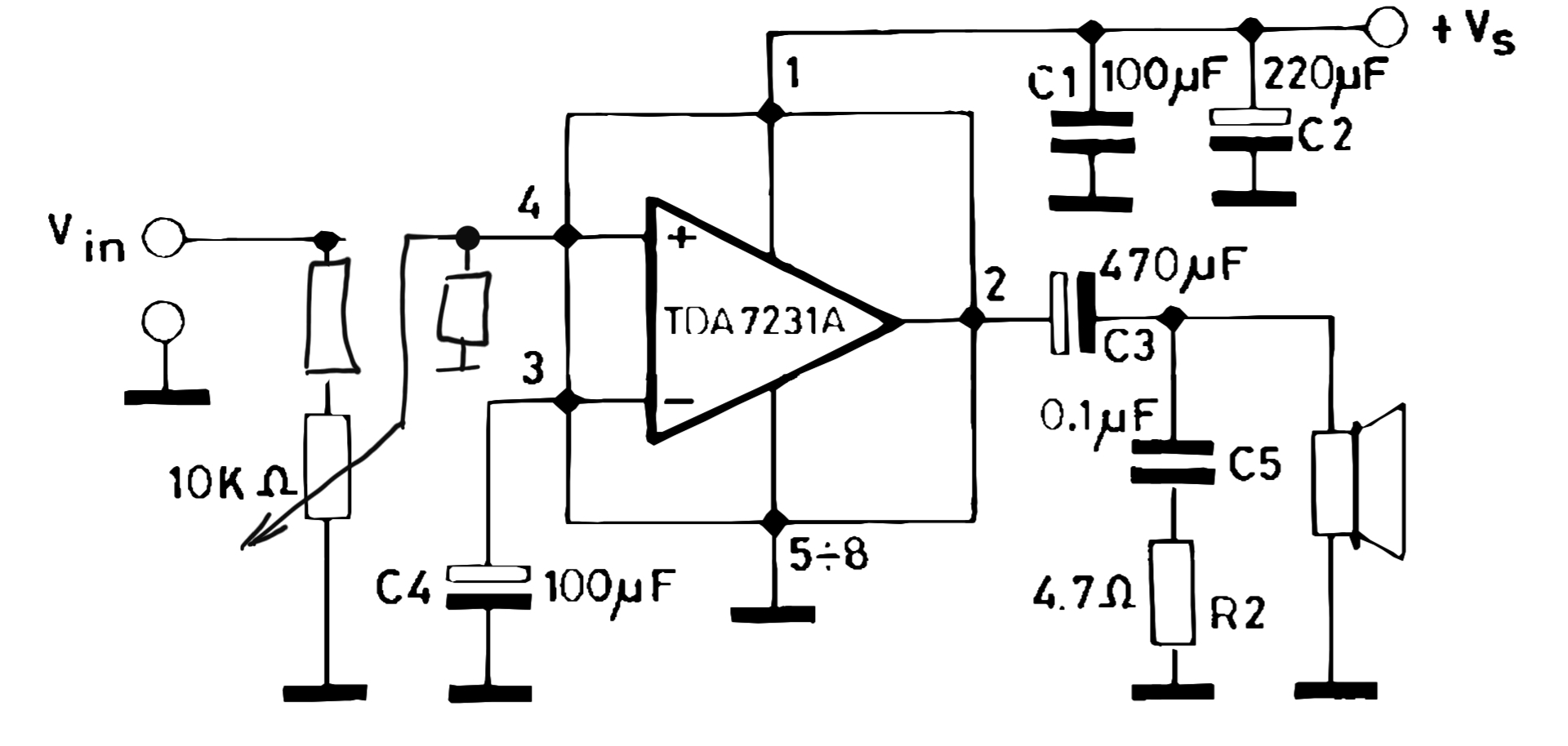

ich habe einen Mono-Kopfhörervestärker mit einem
TDA7231
aufgebaut (beide KH-Lautsprecher 32 Ohm sind parallel geschaltet).
Ansich funktioniert das ganze gut, allerdings kann der Eingangspoti 10k
lin. maximal auf ein zehntel aufgedreht werden, sonst fliegen die Ohren
weg.
Kann man ausgangsseitig etwas sinnvolles machen, um die Lautsrärke zu
reduzieren? Man könnte vor den KH natürlich einen Widerstand einfügen,
aber ich glaube, dann wird der Dämpfungsfaktor ungünstig.
Wahrscheinlich müsste eher so etwas wie ein Dämpfungsglied von 16 Ohm
auf 16 Ohm eingefügt werden mit einer definierten Signalabschwächung.
Kommt das hin?
Auf S.2 ist der Schaltplan
https://eu.mouser.com/datasheet/2/389/stmicroelectronics_cd00000135-1204145.pdf
R1 ist als Lautstärkepoti ausgeführt (Schleifer auf Pin4).

von Mani W. (e-doc)
> weg.
Dann nimm ein Eingangspot mit 5 K und schalte dem noch 5 K davor,
besser wäre aber ein LogPot...

von MaWin (Gast)
Nein, das ist schon ok.
Der IEC/ISO Standard für Kopfhörer sagt, dass dort 120 Ohm in Reihe
liegen sollen, nimm 270 Ohm, auch wenn Kopfhörerhersteller davon aus
gehen dass der Ausgang fast 0 Ohm hat.
Zudem reduziert so ein Widerstand am Ausgang das Rauschen. Dein als
Kopfhörerverstärker völlig ungeeigneter TDA7231 hat ein Eingangsrauschen
von 2-3uV und eine Verstärkung von 38dB also 80-fach, macht zumindest
160uV Rauschen am Ausgang. Das hört man, ein 270 Ohm Widerstand vor dem
32 Ohm Kopfhörer reduziert das Rauschen auf 17uV, leidlich erträglich.
Dennoch solltest du erst mal das ungeeignete lineare Poti gegen ein
logarithmisches ersetzen.

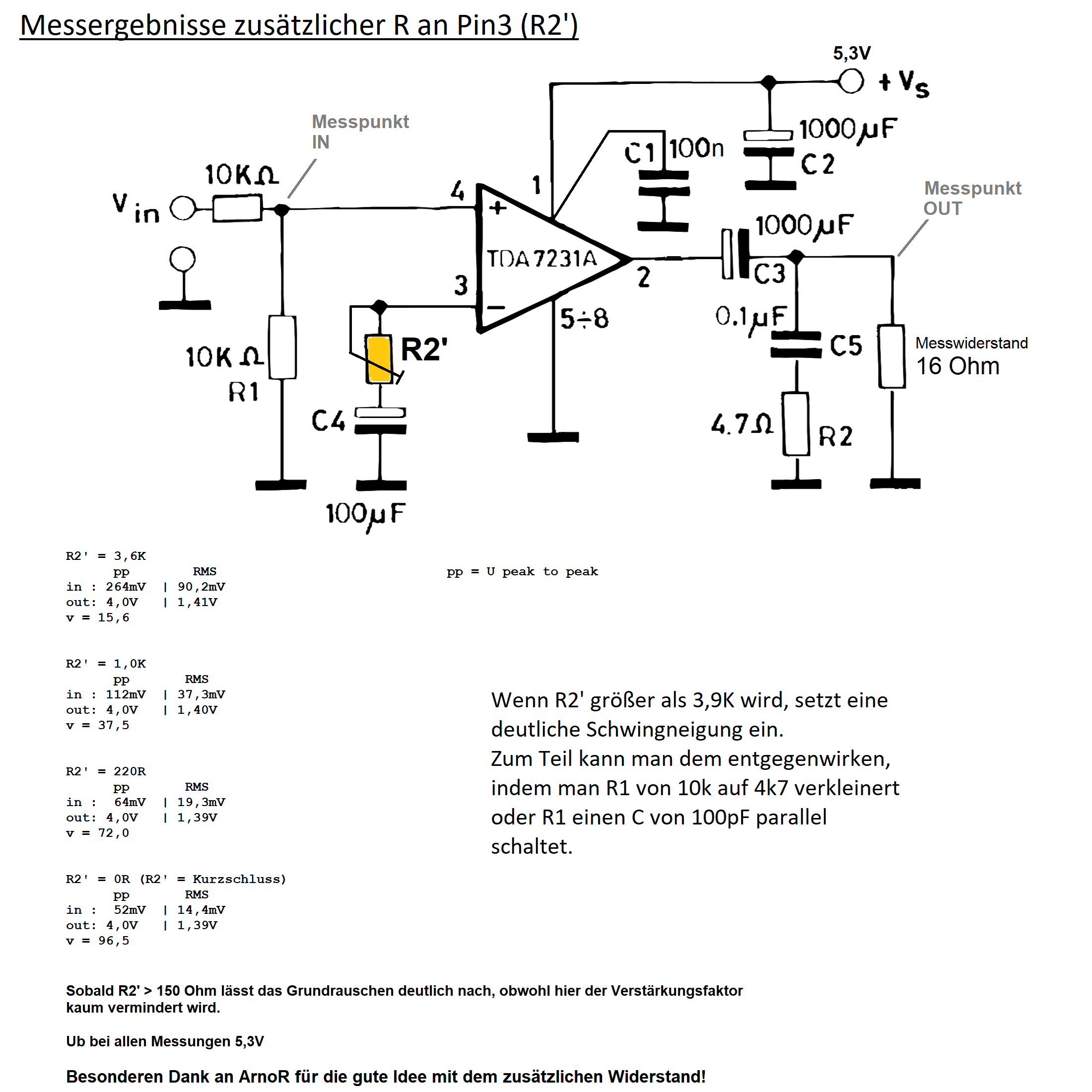

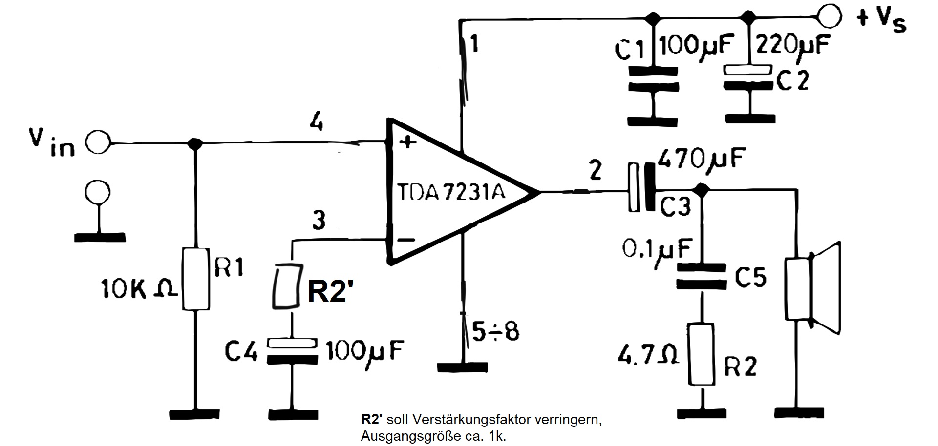

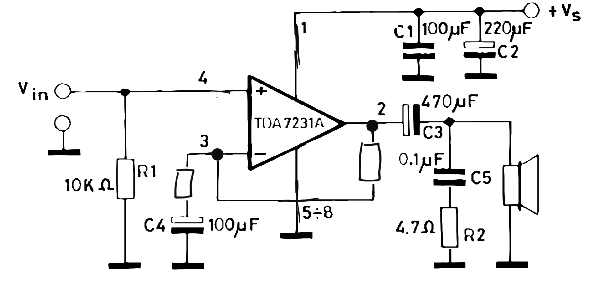

von ArnoR (Gast)

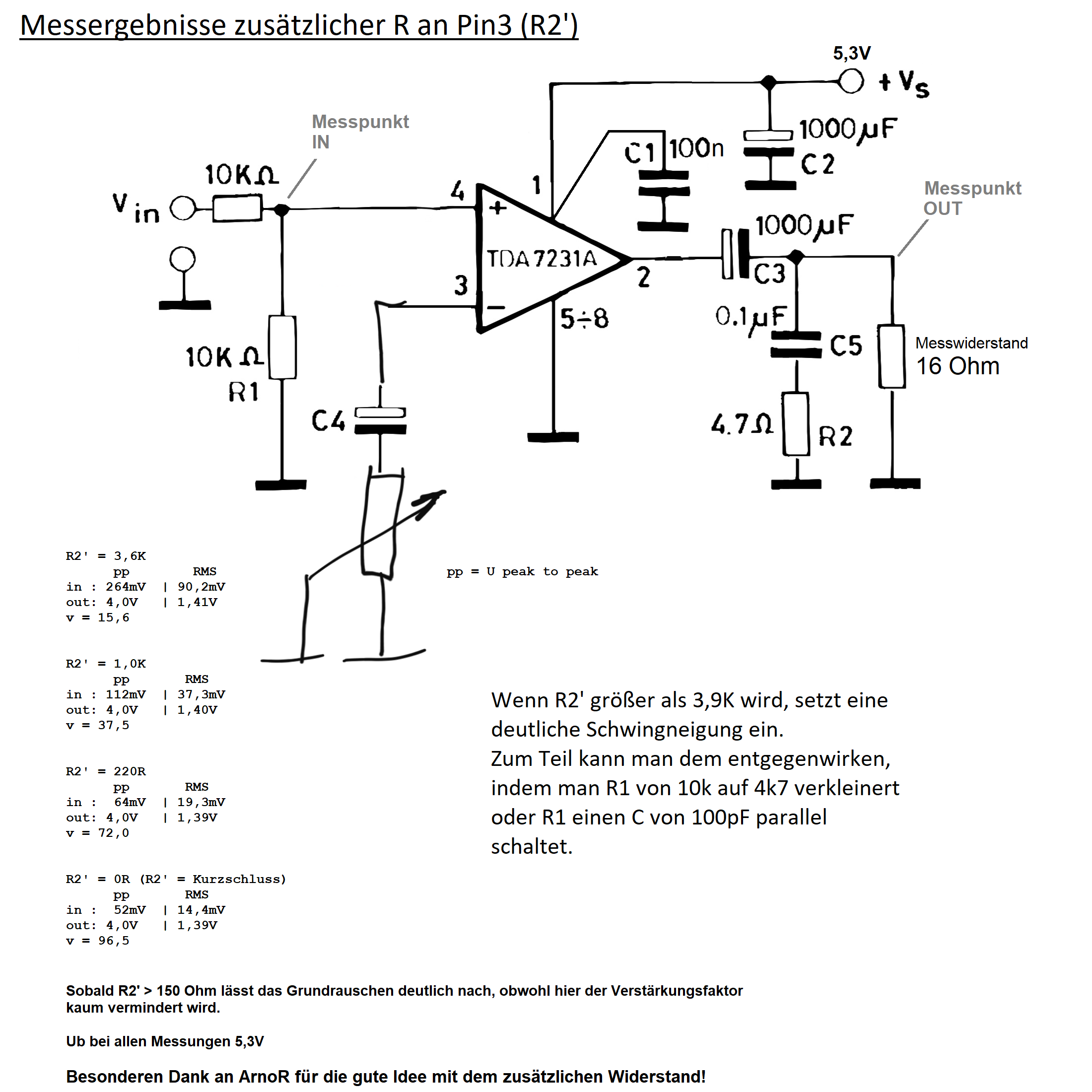

Man könnte versuchen die Verstärkung des TDA7231 zu verringern, indem
man zu dem Elko am invertierenden Eingang (Pin 3) einen Widerstand in
Reihe schaltet.
Allerdings darf man die Verstärkung nicht zu weit reduzieren, weil der
IC ansonsten schwingen wird. Ich würde mal halbe Verstärkung anpeilen.
Der Wert des Widerstandes kann nur experimentell ermittelt werden, da im
Datenblatt keine Innenschaltung gezeigt ist. Am besten ein kleines
1kHz-Rechtecksignal an den Eingang und die Verstärkung nur soweit
reduzieren, daß kein Überschwingen an den Signalflanken auftritt.

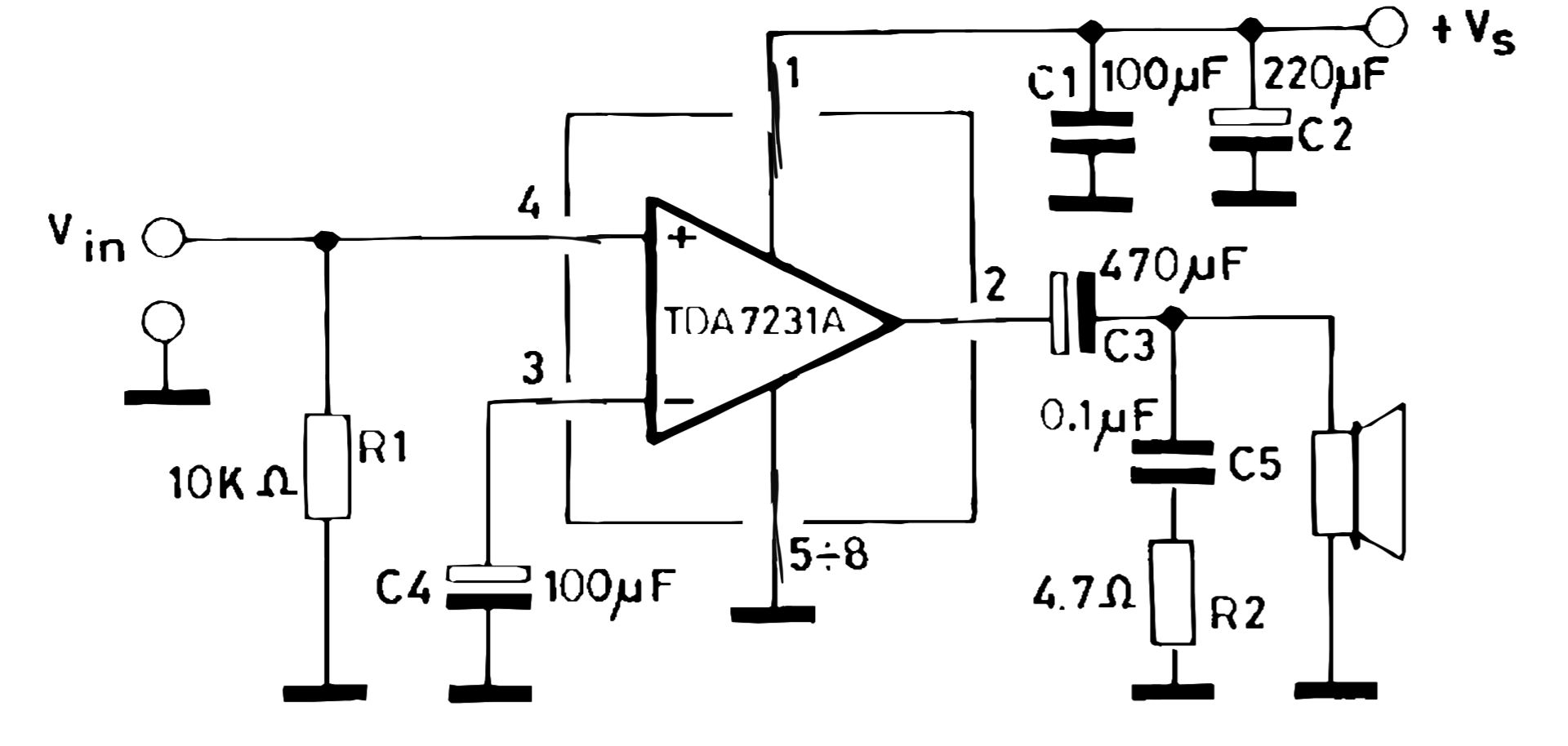

von albi (Gast)
Blöder Schaltplan

von flo (Gast)
> Reihe schaltet.
Interessante Idee!
Vielleicht würde auch ein zusätzlicher Gegenkopplungs-Widerstand vom
Ausgang zu Minus-IN helfen.

von albi (Gast)
Warum ist Pin 2 mit Pin 4 verbunden und dann extra noch mal mit Pin 3
obwohl die Eingänge Pin 3 und Pin 4 bereits verbunden sind?

von ArnoR (Gast)
Nicht ohne den von mir vorgeschlagenen Reihenwiderstand, weil der Elko
das rückgekoppelte Signal sonst einfach nach Masse ableitet, ohne daß es
am -Eingang wirksam wird.

von flo (Gast)
Gut zu wissen!
Hier hat übrigens jemand eine Motorsteuerung mit dem TDA7231A aufgebaut:
https://www.researchgate.net/profile/Ronald-Hecht/publication/309770304/figure/fig9/AS:668590105702405@1536415711264/Abbildung-15-Spurt-Schaltung-mit-dem-Leistungsverstaerker-TDA7231A.png
Dort sieht  man jeweils einen 50k-Trimmer von Ausgang nach minus-IN und
von minus-IN nach Masse (ohne Elko).
Eventuell kann man das ganze so umstricken, sodass minus-IN der Eingang
wird, wenn das Vorteile bringt?

ArnoR schrieb:
> indem man zu dem Elko am invertierenden Eingang (Pin 3) einen Widerstand
> in Reihe schaltet.
Genau. Am besten beide Widerstände einbauen:
von ArnoR (Gast)
Michael M. schrieb:
Unsinn, der Reihenwiderstand zum Elko genügt vollkommen, der zusätzliche
Widerstand vom Ausgang zum -Eingang ist überflüssig.

von ArnoR (Gast)
ArnoR schrieb:
> der zusätzliche Widerstand vom Ausgang zum -Eingang ist überflüssig.
Der kann sogar dazu führen, daß die Schaltung überhaupt nicht mehr
funktioniert, weil damit das Potential am -Eingang beeinflußt wird. Wir
wissen ja nicht, woher der -Eingang sein Arbeitspunktpotential intern
bezieht. Der von mir vorgeschlagene Reihenwiderstand zum Elko verändert
nichts am Arbeitspunkt des Verstärkers.

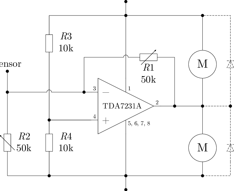

Hier die besagte Motorsteuerung mit dem TDA7231A.
Quell-Link hier drin:
Beitrag "Re: Kopfhörersignal verringern"

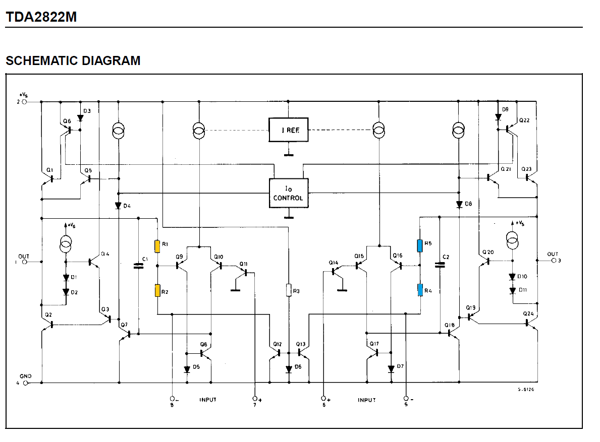

Vielleicht schaust du mal ins Datenblatt des TDA2822, der wohl die
Dualversion des TDA7231 ist. Dort sieht man in der gezeigten
Innenschaltung die komplette Gegenkopplungsbeschaltung eingezeichnet.
Die äußere Beschaltung ist identisch zum TDA7231.

von flo (Gast)
Vielen Dank für die Info!!!

von Michael M. (Firma: Autotronic) (michael_metzer)
ArnoR schrieb:
> Der TDA2822 enthält jeweils BEIDE Widerstände.
Dann zeig uns doch mal den zweiten Widerstand!

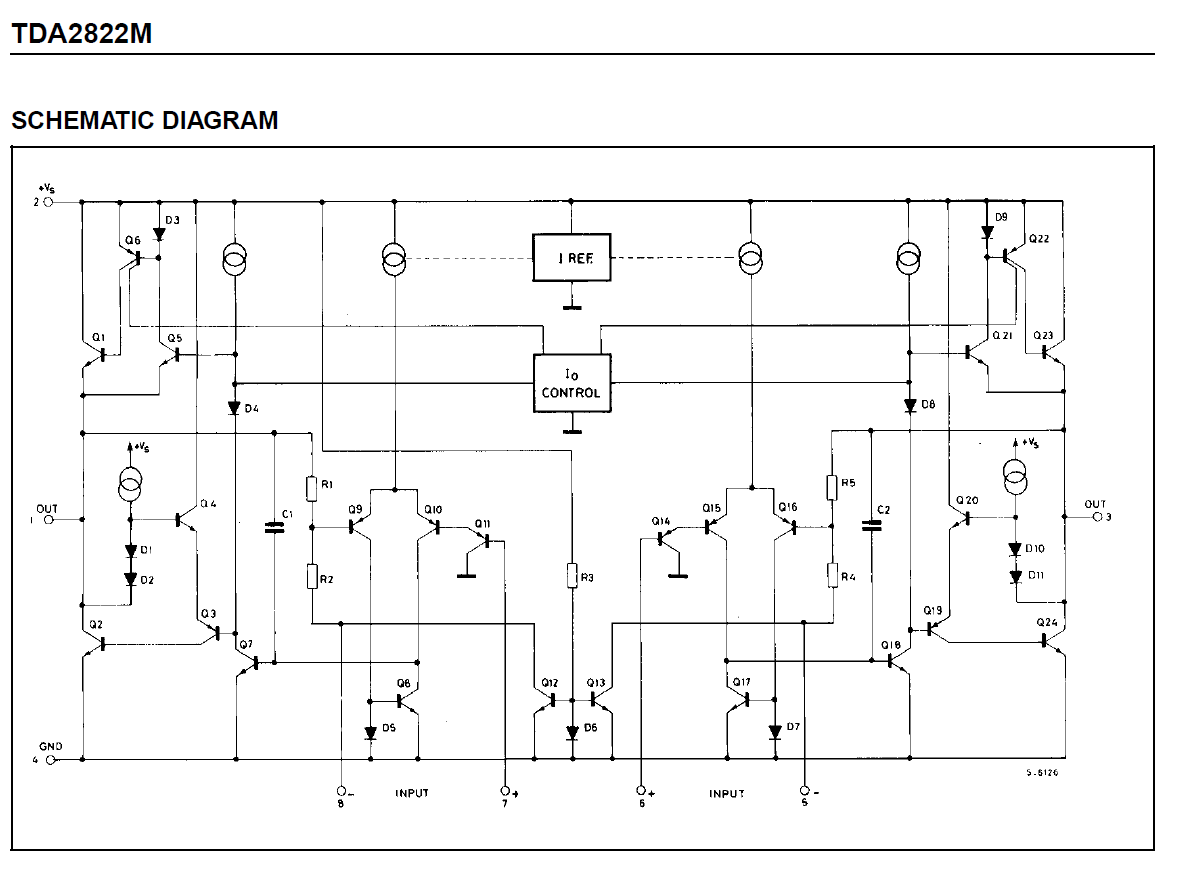

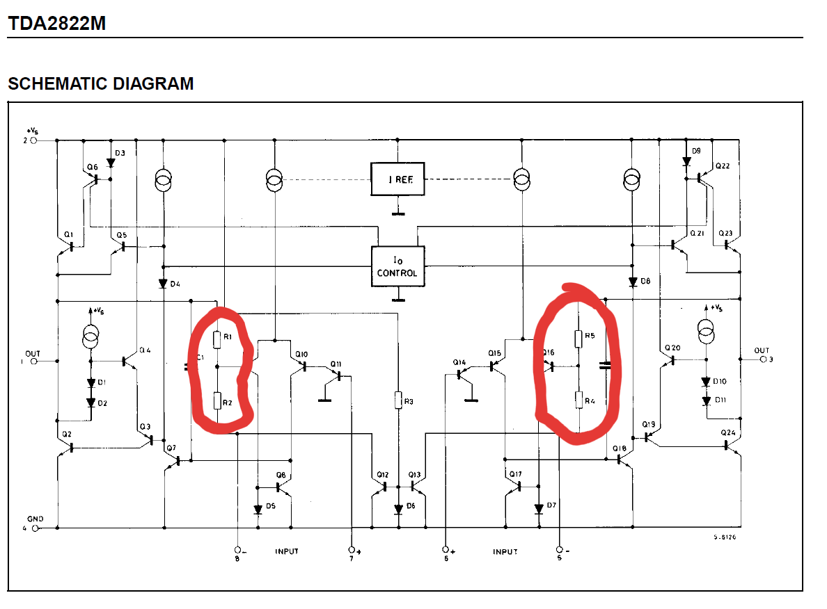

von flo (Gast)
Innenleben TDA2822.
Als KH-Amp wird er mit nur 3V betrieben ( = weniger Grundrauschen?)
                                        ( = weniger Ohrenexplosion)
Als KH-Amp in einem Walkman haben die 10k-Potis noch Vorwiderstände.
Ich nehme alles zurück. Jetzt habe sogar ich es begriffen :)
von flo (Gast)
R1/R2 und R4/R5 sind die GK für die beiden Stereo-Kanäle.
Beim ausgebauten TDA7231 misst man zwischen OUTPUT und INPUT-Minus (also
zw. Pin2 und Pin3) etwa 61,3k-Ohm.
von flo (Gast)
TDA2822M:
Zwischen Pin1 und 8 sind es 49,6K-Ohm
Zwischen Pin3 und 5 sind es 49,6K-Ohm
("Messrichtung egal")

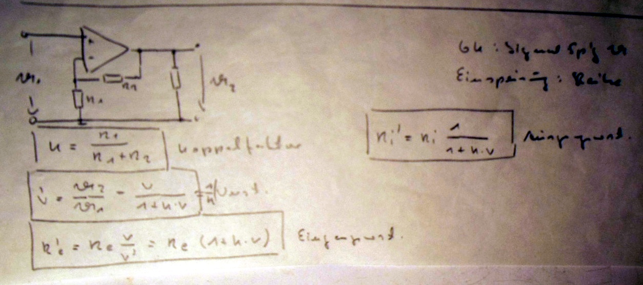

MaWin schrieb:
> Dein als
> von 2-3uV und eine Verstärkung von 38dB also 80-fach, ...
Mit den Infos müsste man die werte der beiden GK-Widerstände eigentlich
ausrechnen können:
https://de.wikipedia.org/wiki/Operationsverst%C3%A4rker#Nichtinvertierender_Verst%C3%A4rker_(Elektrometerverst%C3%A4rker)
Also ->
v = 1 + R2/R1

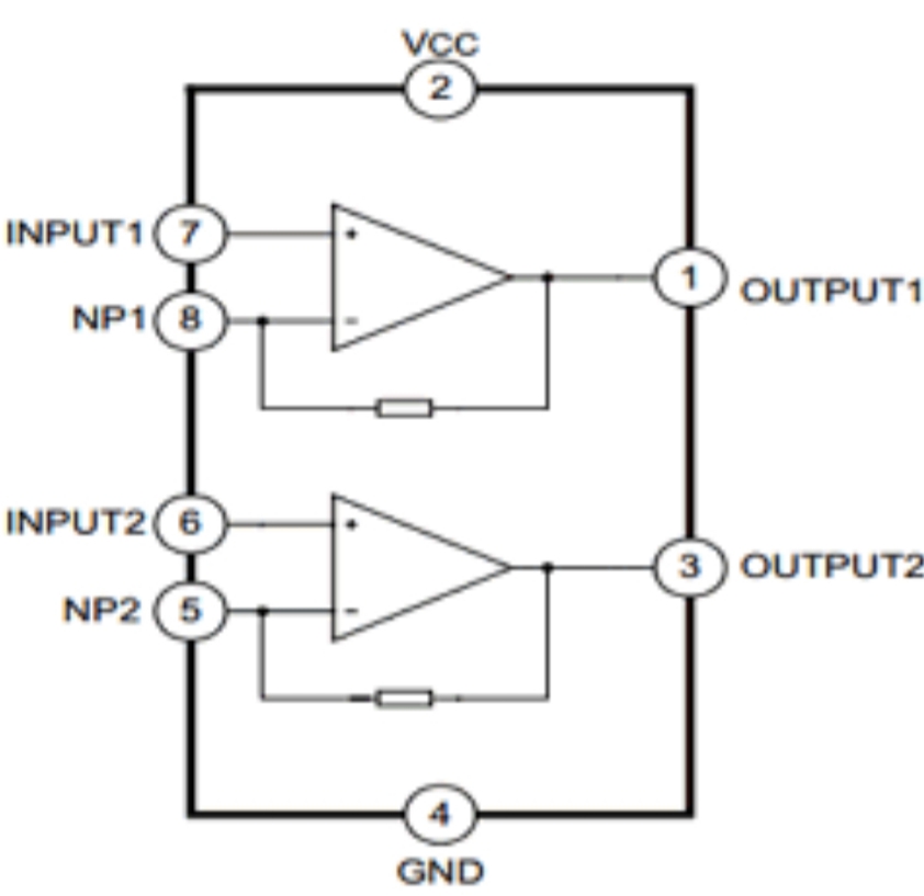

Sehr gut! Wenn man jetzt noch wissen möchte, wie die 49,6k auf die
beiden Widerstände aufgeteilt sind, muss man das sowieso durch einen
praktischen Verstärkungsversuch herausfinden. Also erübrigt sich die
Berechnung. Letzten Endes ist ja nur die "V-Zahl" von Interesse.
> Also ->
> v = 1 + R2/R1
R2/R1 = v - 1 = 80 - 1 = 79
Damit wäre R2 sehr grob über den Daumen etwa 60k und R1 etwa 1k.
https://de.wikipedia.org/wiki/Datei:Noninverting_Amplifier.svg
ArnoR würde jetzt wie im Anhang vorgehen, um den Verstärkungsfaktor zu
senken, richtig?
Also erst mal R2' einfügen wie im Anhang (als Ausgangswert könnte 1k gut
funktionieren) und dann schauen, was passiert.
Genau. Dann würde die Verstärkung nur noch 40 betragen und das dürfte
noch problemlos funktionieren.
Ideal wäre eine Verstärkung von 10, also praktisch für R2' einen 6k8
Widerstand einbauen. Wenn dann noch nix schwingt ist es gut. Zur
Sicherheit auch mal mit 8k2 testen. Nicht dass du mit 6k8 schon an der
Schwinggrenze liegst!
von flo (Gast)
Prima, dann schleife ich da morgen einen 10k-Trimmer ein und probiere
das am Oszi durch.
Zur Unterdrückung von Schwingneigungen könnte man dem R2' vielleicht
noch einen 100pF-C parallelschalten (direkt nach Masse). Das ist aber
reine Spekulation.
https://www.mikrocontroller.net/attachment/545398/TDA7231A_Verstaerkung_verringern.jpg
von albi (Gast)
> probiere

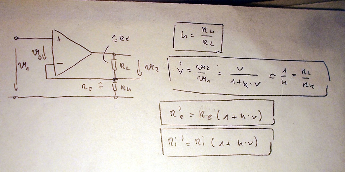

Warum nicht rechnen?
v ist bekannt, k= Koppelfaktor ist der Spannungteilerquotient.
Die Formel kann man umstellen.
Das ist eine Mitschriftnotiz von vor 50 Jahren. Gilt das nicht mehr?

von albi (Gast)
Mani W. schrieb:
> albi, nicht alles nachplappern, sondern selbst Vorschläge und
> Lösungen bringen, alles andere ist nur Nachgeplapper,...
...und das hatte ich mir damals noch notiert. Vielleicht läßt sich damit
was anfangen?
Da ich sämtliche Mitschriften entsorgt habe (ich mußte umziehen) kann
ich leider nicht ins Detail gehen. Die ganzen OPV-Schaltungen, das ist
alles weg. Aber ich denke, für diesen Fall ist das auch überhaupt nicht
nötig.

von albi (Gast)
Nach nochmaliger Betrachtung stelle ich fest: Meine beiden Skizzen
werden wohl nicht weiterhelfen wegen der nunmehr hohen Potentiale am
Eingang.

So, hier die Messergebnisse im Anhang. Wie man sieht, funktioniert es
mit dem zusätzlichen Widerstand R2' an Pin3 auch in der Praxis.
R2' = 3,6K
      pp       RMS
in : 264mV  | 90,2mV
out: 4,0V   | 1,41V
v = 15,6
R2' = 1,0K
      pp       RMS
in : 112mV  | 37,3mV
out: 4,0V   | 1,40V
v = 37,5
R2' = 220R
      pp       RMS
in :  64mV  | 19,3mV
out: 4,0V   | 1,39V
v = 72,0
22
R2' = 0R (R2' = Kurzschluss)
23
      pp       RMS
24
in :  52mV  | 14,4mV
25
out: 4,0V   | 1,39V
26
v = 96,5
Sobald R2' > 150 Ohm lässt das Grundrauschen deutlich nach, obwohl hier
der Verstärkungsfaktor
kaum vermindert wird.
Ub bei allen Messungen 5,3V
Wenn R2' größer als 3,9K wird, setzt eine deutliche Schwingneigung ein.
Zum Teil kann man dem entgegenwirken, indem man R1 von 10k auf 4k7
verkleinert oder R1 einen C von 100pF parallel schaltet.
Großen Dank an ArnoR für die gute Idee mit dem zusätzlichen Widerstand!
von ArnoR (Gast)
Danke für die Rückmeldung. Jetzt wissen wir auch die Werte der internen
Widerstände, nämlich etwa 600R/57K.
Dann würde ich die Verstärkung mindestens auf den doppelten Wert
einstellen.

machen.
von ArnoR (Gast)
albi schrieb:
> Mit MaWins Gegenkopplungswiderstand: 61k-Ohm
Den hat nicht MaWin, sondern flo gemessen.
> und z. B. 1k-Ohm für R2´ wäre die errechnete Verstärkung v = 62.
Nein, im IC ist ein GEGENKOPPLUNGSTEILER (das wurde oben schon alles
ausgiebig erklärt). Dieser Teiler muss in die Berechnung einbezogen
werden.

von ArnoR (Gast)
albi schrieb:
> Aber inwieweit sich das Teilerverhältnis bzw. der untere Widerstand bei
> der Beschaltung mit PIN 3 gegen Masse (über C) auswirkt, ist mir noch
> nicht ganz klar.
Die Verstärkung ist V=1+(R1/R2+R2`). R2 und R2` müssen also addiert
werden, da sie ja in Reihe geschaltet sind.
V=1+(57k/1k+600R)=36,6. flo hat gemessen V=37,5. Der Unterschied
resultiert aus der Rundung der Werte, die ich vorgenommen hatte.
von albi (Gast)
Wegen einer besseren Übersichtlichkeit (bilde ich mir ein), könnte man
den Kondensator auch über den R2` setzten. Aber man traut sich ja hier
ja gar nichts mehr zu schreiben.
von ArnoR (Gast)
Nein, damit wird R2´ überbrückt und damit wirkungslos. Die Verstärkung
hätte wieder den Wert wie ohne R2´.
Es ist nicht egal, ob man Bauteile in Reihe oder parallel schaltet.
von albi (Gast)
Ich habe mich unklar ausgedrückt. Ich meine C in Reihe mit R`.
Aber das wird wohl völlig egal sein? Nur, weil ich das in einer
vorliegenden
Schaltung so gesehen habe.
von ArnoR (Gast)
In welcher Reihenfolge die Bauteile in Reihe geschaltet sind, ist
unerheblich. Man kann also die Position von R2` und C vertauschen.
Ja, man könnte das Poti mit dem Schleifer an GND schalten, dann wäre es
beim Anfassen an der Metallachse nicht mehr brummempfindlich.
Aber da der TE vermutlich langfristig einen Festwiderstand (1k, 1k2,
1k5, 1k8) einbauen wird, ist es besser den Elko mit seinen großen
HF-einfangenden Platten an das kalte Ende (GND) zu schalten.

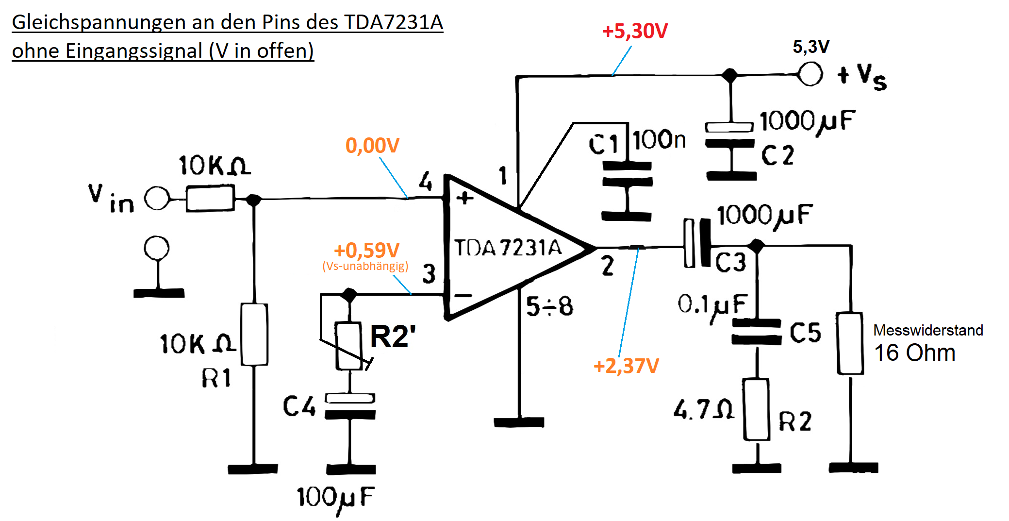

von flo (Gast)
Gleichspannungen an den Pins des TDA7231A ohne Eingangssignal (Vin
offen, auch im Anhang zu erkennen).
        ---__---
+5,30V -|1    8|- GND
+2,37V -|2    7|- GND
+0,59V -|3    6|- GND
 0,00V -|4    5|- GND
von flo (Gast)
Hier der richtige Anhang, kann gerne gegen den falschen Anhang in
getauscht werden.

von flo (Gast)
flo schrieb:
> ---__---
> +5,30V -|1    8|- GND
> +2,37V -|2    7|- GND
> +0,59V -|3    6|- GND
>  0,00V -|4    5|- GND
An Pin4 würde man normalerweise etwas um die halbe Betriebsspannung
erwarten.
Weil im DaBla aber kein Eingangs-C angegeben ist, vermute ich, dass
intern ein C hinter Pin4 verbaut ist.
von albi (Gast)
0,6V Unterschied zwischen PIN 3 und PIn 4???? äh!
albi schrieb:
> Nimmt man mal 50 Hz als untere Grenzfrequenz an
Das ist deutlich zu wenig! Dann könntest du auch gleich den 1000uF
Ausgangselko auf 470uF reduzieren. Bei 16 Ohm kommst du dann auf 20 Hz.
Bei zwei gleichen Hochpässen in einem System, steigt die
Gesamtgrenzfrequenz sogar um den Faktor 1,4 an (28 Hz)!
Ich würde besser alles so lassen und nur noch den R2' einbauen. Um den
Rauschspannungsabstand zu vergrößern, den 10k im Signalweg am Eingang
weglassen und evtl. sogar noch einen kleinen Spannungsteiler am Ausgang
einsetzen (33R und 10R).
von albi (Gast)
Ohne einen Gleichspannungsanteil im Eingangssignal deiner Schaltung
funktioniert das vielleicht gar nicht mit dem R2* und man sollte auf den
Widerstand verzichten? Aber die Verringerung der Kapazität auf 10uF bei
vorliegender Originalschaltung würde ich noch ausprobieren in der
Ausgangsschaltung ganz oben.
von albi (Gast)
Soll mir doch mal jemand sagen, wo ich in LT-Spice dieses IC finde!
von albi (Gast)
Michael M. schrieb:
Schönes Comic, aber der Text gehört auch mit dazu - oder?
Du kannst mit "meme generator" jeden beliebigen Text selbst dazu
generieren.
von albi (Gast)
Ich hab* mich nur gewundert, daß du das so schnell hingekriegt hast.
von albi (Gast)
Einen Keramik- oder Folienkondensator parallel zum Elko würde vielleicht
auch
helfen?
von albi (Gast)
Ich sehe gerade: Ohne Eingangssignal.
Dann macht die Messung aber auch nicht viel Sinn.
von flo (Gast)
Wäre auf jeden Fall cool, wenn jemand sagen könnte, warum der
Eingangspin vom IC auf 0V liegt. Ist da wirklich intern ein C verbaut???
https://www.mikrocontroller.net/attachment/545720/TDA7231A_Spannungen_an_den_Pins.png
Weil der pnp-Diff-Transistor Q11 seinen Basisstrom über einen rel.
niederohmigen Widerstand von Masse her bezieht. Der andere
Diff-Transistor Q9 bekommt Basisstrom aus der Stromquelle Q12. Damit die
Stromquellen Q12/Q13 überhaupt arbeiten können, gibt es auf der einen
Seite im Diff eine Darlington-Schaltung (Q10/Q11), dadurch liegt das
Basispotential von Q9 um Ube über Masse. Das sind die 0,59V am -Eingang,
die du gemessen hast.
Über R3 und D5 ist der Strom der Stromquellen Q12/Q13
versorgungsabhängig und über den internen Widerstandsteiler R1/R2 wird
die Ausgangsmittenspannung mit der Versorgung mitgeführt. (Linke Seite
im TDA2822 für die Beschreibung benutzt)
Nur ein kleiner Kompensationskondensator von ein paar pF.
