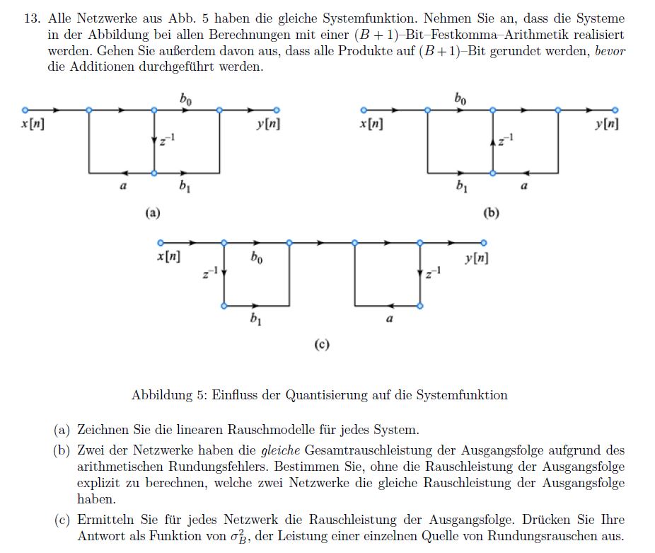

ich habe eine Hausübung in Digitale Signalverarbeitung und komme bei dem
angehängten Beispiel nicht weiter und hoffe, dass ich in diesem
Forumteil richtig bin.
Punkt a) konnte ich bereits lösen, da das lineare Rauschleistungsmodell
eines Multiplizierers aus einem Multiplizierer mit einem dazuaddierten
Rauscheingang  dargestellt werden kann. Aber bei Punkt b) und c) habe
ich gar keinen Ansatz. Kann man vielleicht die Rauschleistung der
Ausgangsfolge einfach durch eine Übertragungsfunktion mit den einzelnen
Rauscheingängen darstellen?
Vielen Dank im Voraus.

Im Beispiel 1 ist es allerdings ein digitales Rauschen. Ich weiß nicht,
ob man das mit dem analogen Rauschen aus Beispiel 2 vergleichen und/oder
in gleicher Weise verrechnen kann.
Wer kann das  beantworten?

Hier ist das weitgehend beschrieben:
https://www.sciencedirect.com/topics/engineering/quantization-noise
Mit den Rauschmodellen hatte ich aber immer so meine Probleme. Das sind
abstrahierte statistische Modelle, die zur generellen Definition von
Rechenketten taugen aber nicht viel über den Einzelfall aussagen. Da
muss man genauer hinsehen.
Um das einzuschätzen, fehlt mir in der Aufgabenstellung z.B. auch noch
die genaue Definition der Rundung, siehe auch den Beitrag zu
unterschiedlichen Rundungsverfahren:
Beitrag "Integer Division mit Rest"
Vor allem ist es dabei von Interesse, wie das Signal behandelt wird,
bevor gerundet wird, um die Rauschleistung zu beeinflussen, genauer
gesagt, dessen Spektrum. Dazu gibt es hier gerade eine Diskussion:
Beitrag "Re: Gitarreneffekte selber bauen - Auflösung des Wandlers"
Gast #7051940
Bitte die Frage präzise stellen.
Fast alle, die geantwortet haben gehen vom Rauschen von
Analogschaltungen aus.
Aus dem beigefügten Ausschnitt ist jedoch zu entnehmen, dass nach dem
Quantisierungsrauschen von digitalen Rechenschaltungen gefragt ist.
Beides sind getrennte paar Schuhe.

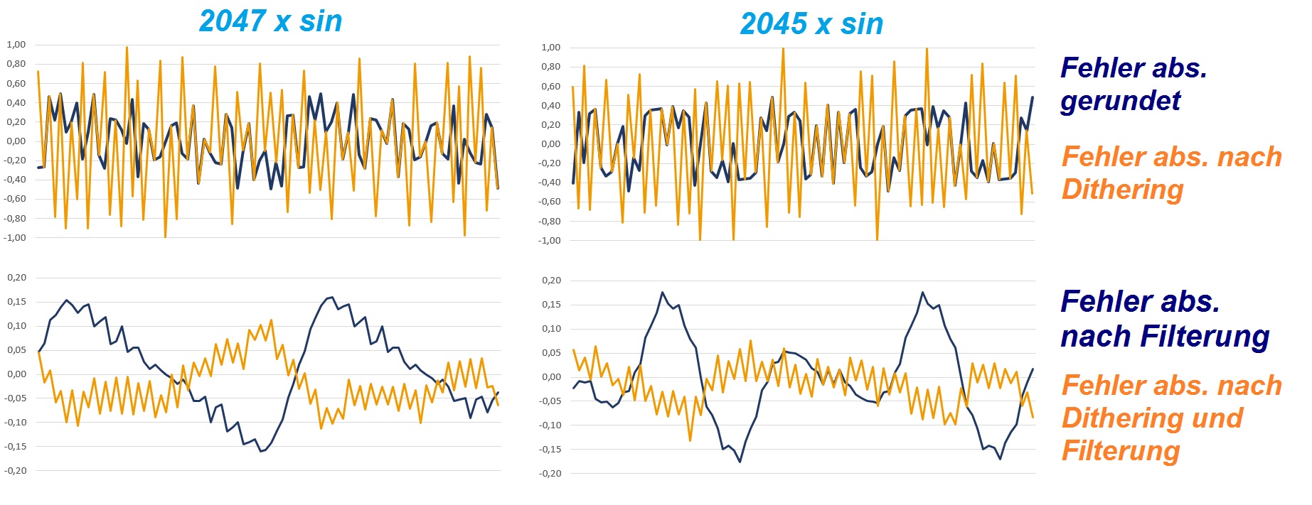

Das Rauschen solcher digitaler Netzwerke ist nicht so einfach zu
betrachten. Gerade gab es einen thread in einem anderen Forum, wo es um
die Rundungsfehler geht, die zwangsläufig immer vorhanden sind, wenn man
digitale Signale aus analogen erzeugt oder bearbeitet, bzw. sie
generisch erzeugt werden, wie z.B. aus einem Sinus. Das Spektrum kann
völlig anders sein, auch wenn die Signalform konstant bleibt - allein
schon, wenn sich die Abtastintervalle ändern. Dazu kommt es auch auf den
Pegel an, wie sich die Rundung abbildet und welches Spektrum (=
Abweichung von theoretischen Wert) sich ergibt. Obendrein sind Signale
per dithering bezüglich nachfolgender Rundungen passend vorbehandelt was
das Rauschspektrum auch wieder ändert.
