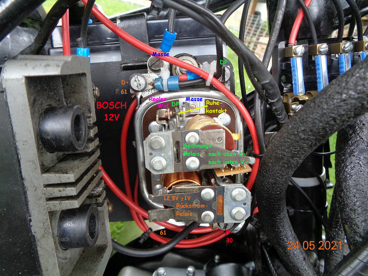

Gast #6966982
>> Übrigens konnte man bei den alten Käfern die Batte-
>> rien auch polvertauscht einbauen.
> Aha, und die wurde dann verkehrt herum geladen,
> was natürlich auch kein Problem war ...
Die Gleichstromlichtmaschien hat ihren Erregerstrom der die Polarität
definiert von der Batterie bekommen.
Batterie umgedreht -> Lichtmaschien polt sich um -> Ladestrom stimmt
Spanungsregelung erfolgte über Relais die Magnetzugkraft (proportional
i²) gegen Federzug verglichen haben, denen war die Polung auch egal
Ja die Technik war so primitiv das ging wirklich, auch wenn man sich das
heute nicht mehr vorstellen kann

Gast #6967054
Sobald die Sollspannung c.a. 14,2V erreicht hatte, unterbrach ein
Kontakt den Ladestrom. Eine Spule, die vom Ladestrom durchflossen wurde,
bewirkte dies. Meistens hatte es auf derselben Spule noch einen viel
dickeren Draht aufgewickelt, welcher bewirkte, dass sich der Kontakt bei
zu hohem Strom ebenfalls öffnete(um ein überhitzen der Lichtmaschine zu
verhindern.

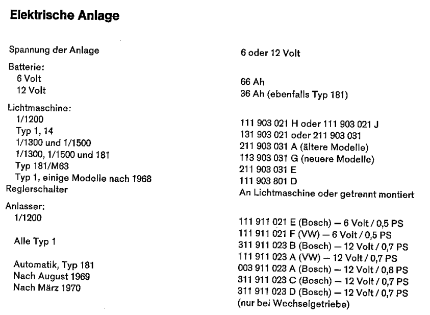

> Erstaunlich. Ich hatte den 6 V Käfer mit 36 Ah in Erinnerung; der Ford
> Taunus in den 70ern kam auch nur mit 44 Ah daher.
Der 12V Käfer hatte 36Ah, das 6V Modell 66Ah.

Hp M. schrieb:
> Wie hast du dieses Kunststück hingekriegt?
> Normalerweise verhindern die unterschiedlich dicken Batteriepole solch
> eine Vertauschung.
Nicht ich, sondern mein Nachbar, der sich mit Elektrik nicht
besnders gut auskannte. Der ein Pol war so locker, das ich
ihn mit der Hand abziehen konnte und der andere wurde wohl
mit roher Gewalt draufgeklopft(?). Wohlgemerkt: Der Nachbar
kam zu mir, weil sein (Transistor-)Radio nicht ging. Er war
aber vorher schon mehrere Tage mit dem Käfer zur Arbeit und
zurück gefahren. Es handelte sich um einen etwas neueren Kä-
fer, der aber noch keine Drehstromlichtmaschine hatte (VW
war da wohl etwas konservativ). Zur gleichen Zeit hatte ich
einen Fiat 127. Der hatte zwar schon eine Drehstromlichtma-
schine, aber noch einen mechanischen Regler. Da hätte das
Umpolen natürlich nicht funktioniert. Den mechanischen Regler
(Spannungsspule) habe ich alle ein bis zwei Jahre mechanisch
nachjustiert, bis wieder genau 14,4V rauskamen.

#6968369
Jetzt muss ich mich doch noch hier einklinken. Habe bisher mit Interesse
von den frühen Reglern mit "Spannungsspule" gelesen. Aus der Zeit komme
ich nicht, hatte in den 80er Jahren noch einen alten /8 mit Stern, der
hatte nach meiner Erinnerung schon einen elektronischen Regler.
Jedenfalls gab's keine Probleme.
Wie muss ich mir diese "Spannungsspule" vorstellen? Ich male es mir

Das Rückstromrelais war prinzipiell etwas anderes als das
Laderegler-Strombegrenzungs-Relais welches auch eine Stromspule hatte.
Ein vernünftiger Regler hatte damit drei Relais:
Rückstromrelais
Strombegrenzungsrelais
Spannungsregler-Relais
Es gab aber auch Sparlösungen wo auf einem gemeinsamen Eisenkern die
Spulen der Länge nach hintereinander gewickelt waren und an beiden Enden
vom Kern je einen Anker mit Kontaktsatz betätigt haben.
