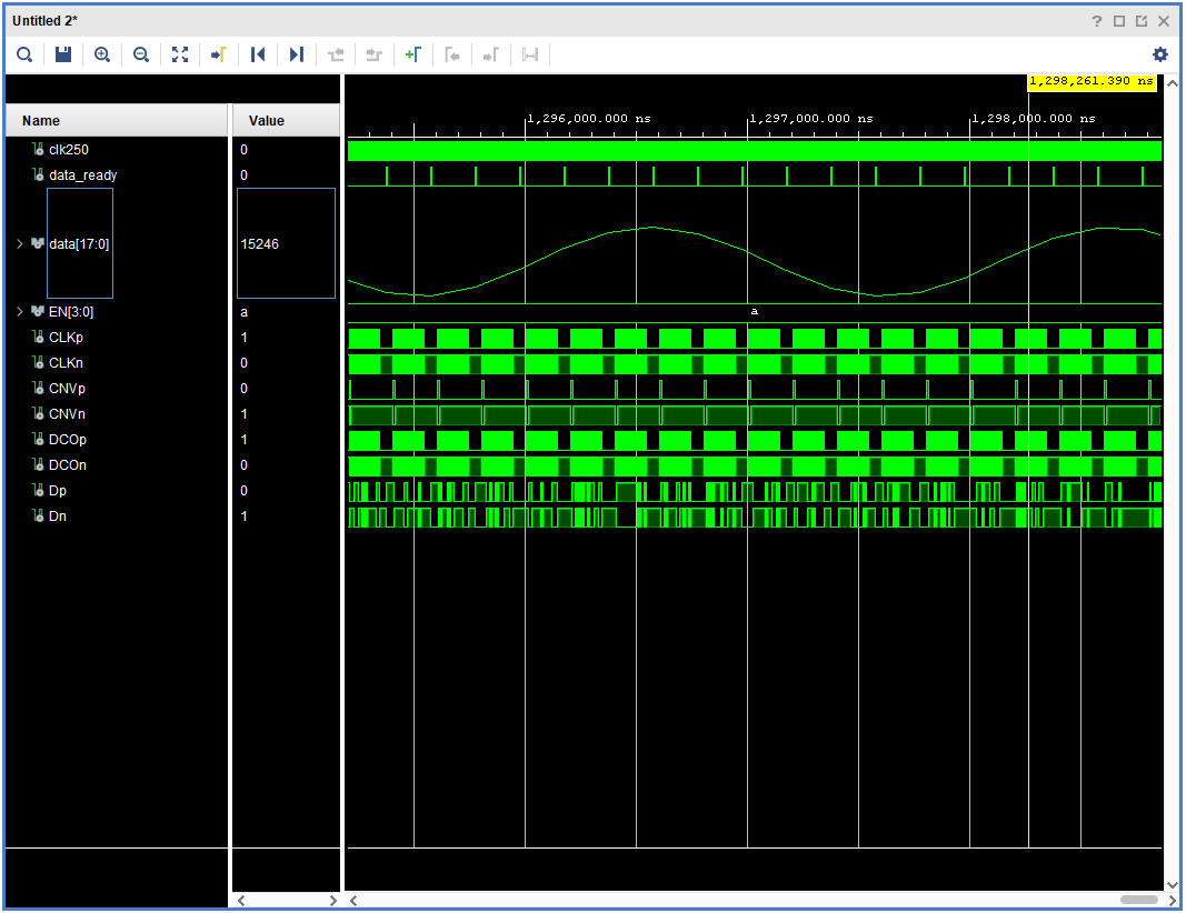

Also ich vermisse schonmal die IBUFDS. Da ich den Baustein selber
verwende baue ich dir mal ne kleine Testbench, kommt also nachher an
dieser Stelle.
Edith hat die Dateien hochgeladen, das simuliert in Vivado einen Sinus
Sweep. data ist dabei 18 Bit Signed.

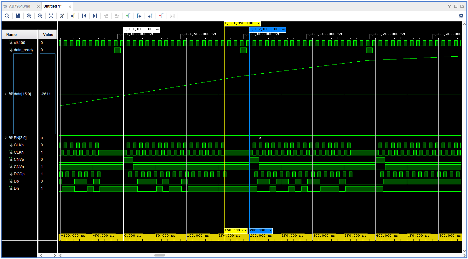

So, jetzt hab ich das auch für den AD7961 (16 Bits) und zwar mit 100 MHz
Clock und ODDR. Simulation sieht gut aus, aber ich kann das nicht auf
Hardware testen weil ich hier einen AD7960 habe.
