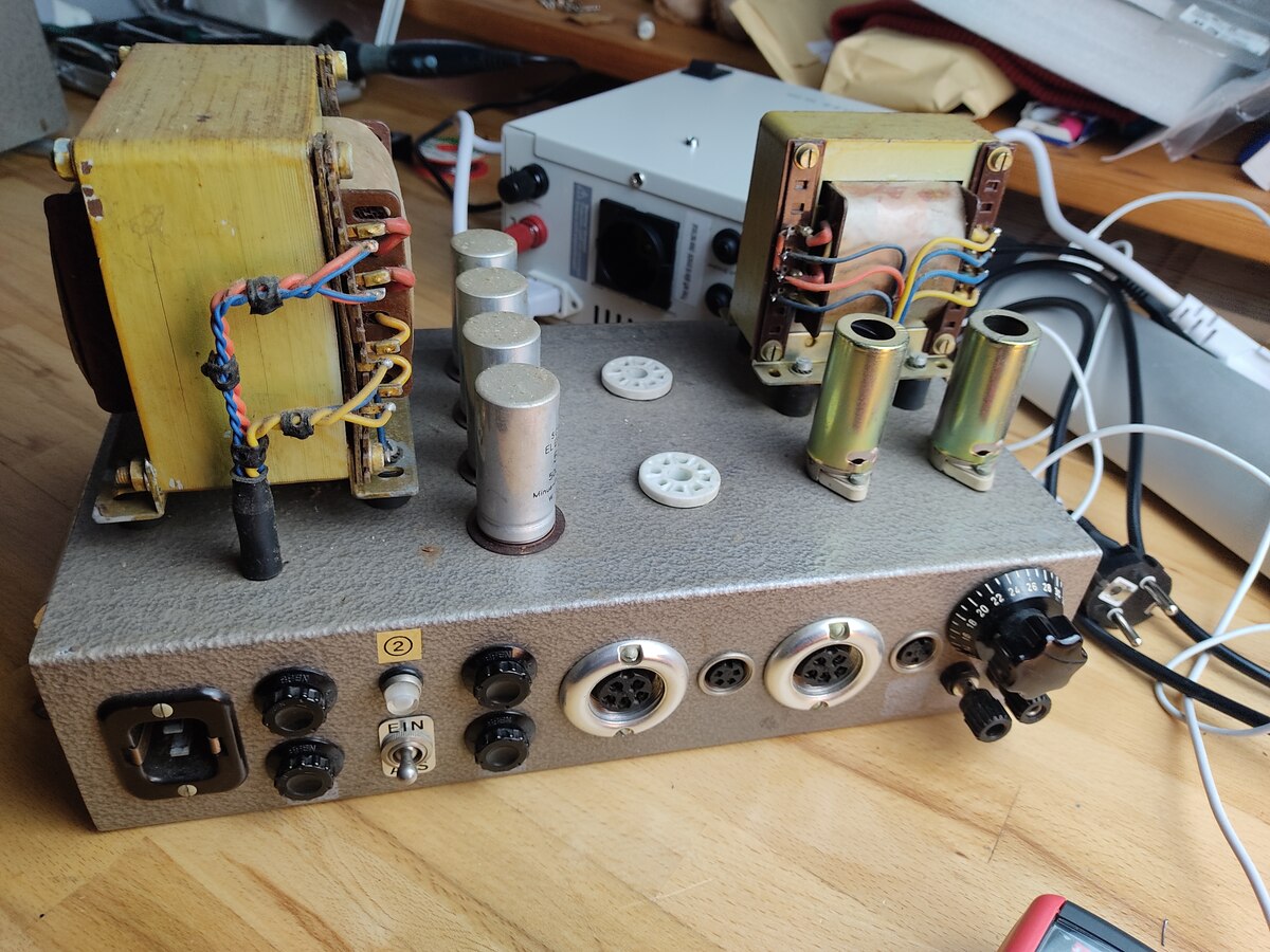

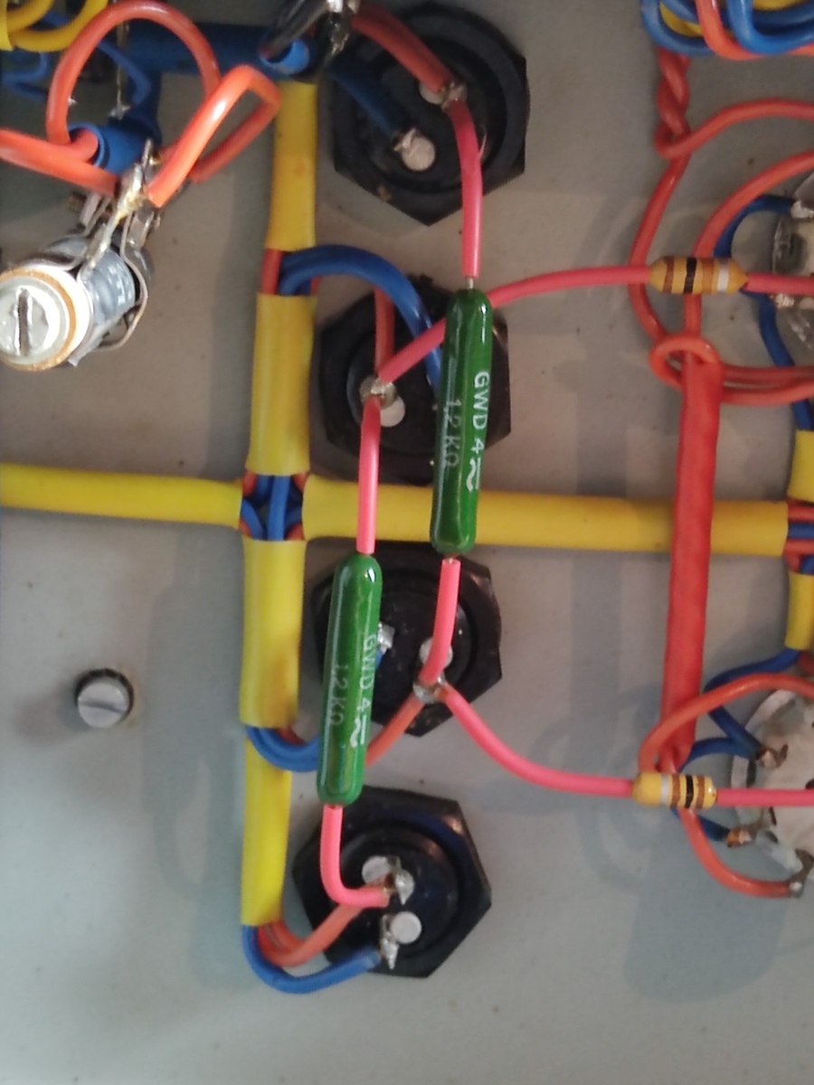

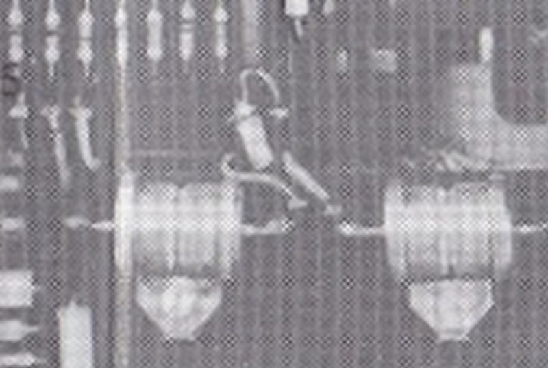

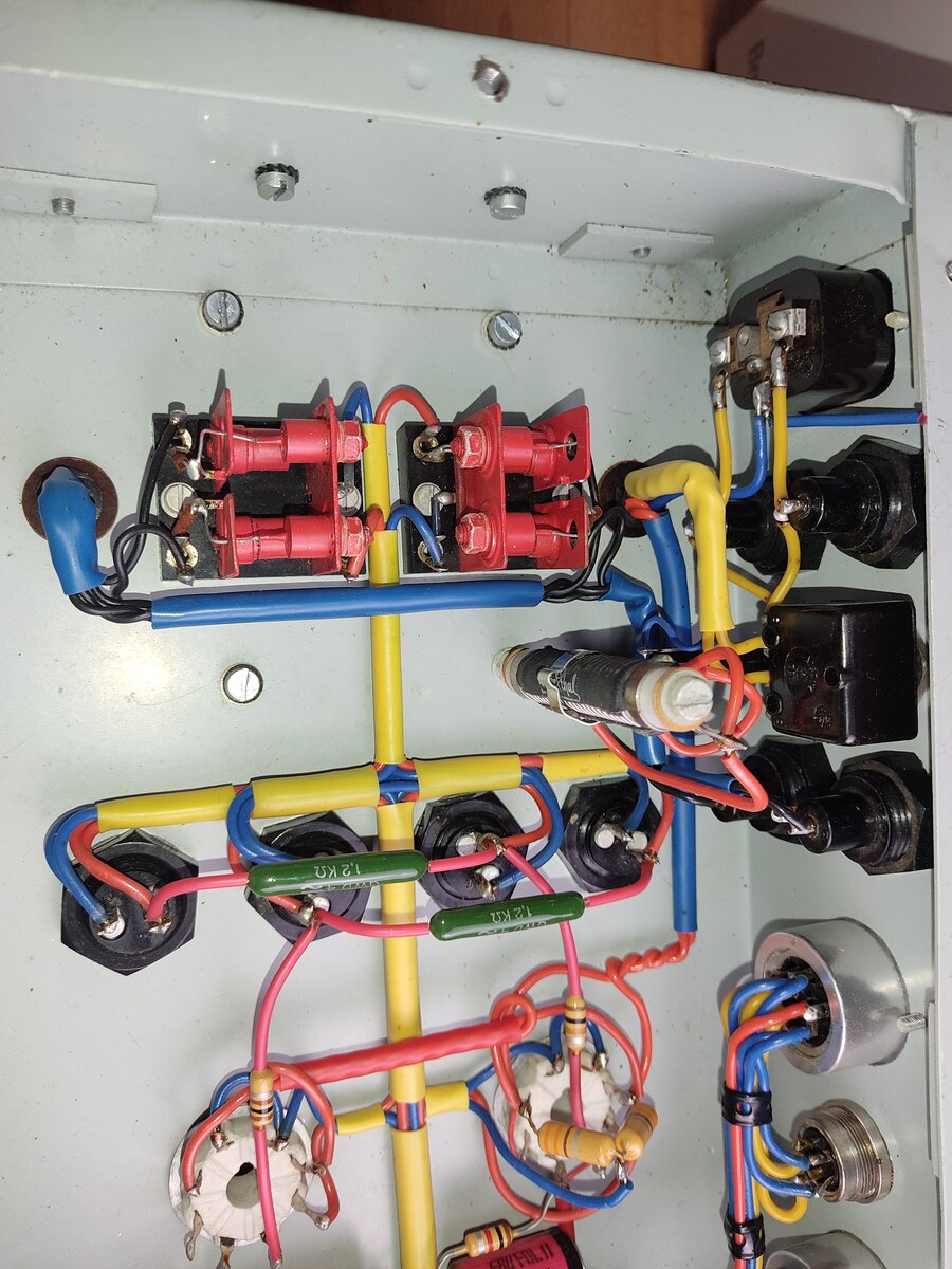

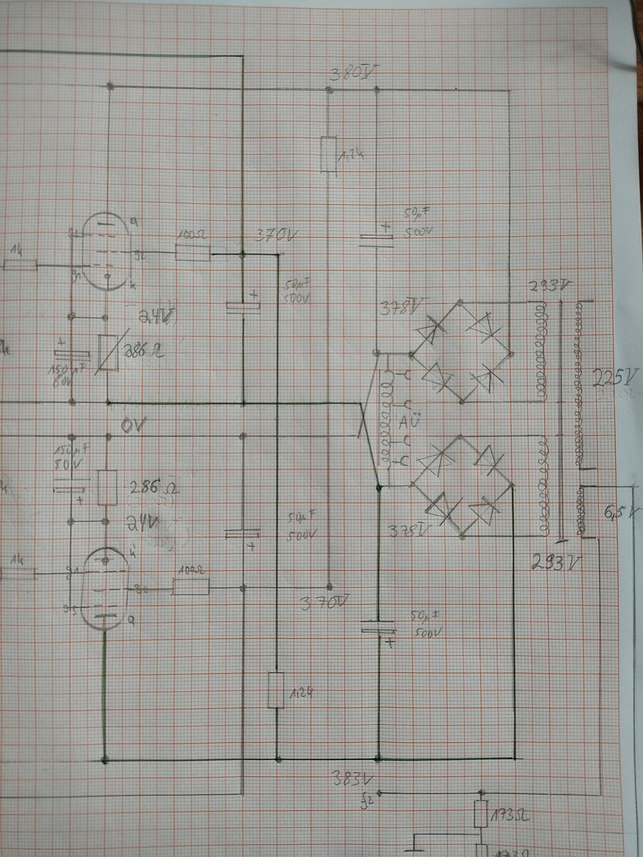

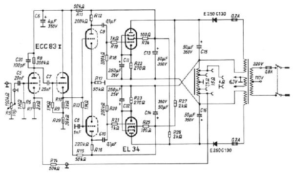

ich möchte meinen Röhrenverstärker reparieren und bräuchte etwas
Unterstützung bei der Fehlersuche.
Der Verstärker hat kaum Bauteile und ist sehr sauber aufgebaut aber
leider doch kaputt :( Es handelt sich um 2x EL34 + 2x ECC83 - Schaltplan
gibt es nicht
Im Bereich der Röhren befinden sich 2 Elkos 150 µF und 50 µF habe ich
schon getauscht - Röhren auch - hat nichts gebracht.
Es gibt 4 Sicherungen, 2x auf der Primärseite des Trafos und 2x 0,25 A
auf der Sekundärseite - eine von den den beiden 0,25A fliegt immer nach
ca. 5 Sekunden raus. Auch wenn man die Röhren komplett rausnimmt.
Also sind es evtl. die Gleichrichter? Wer hat eine Idee wie man vorgehen
könnte? Anbei ein Foto damit man es sich besser vorstellen kann. Die
schwarzen Kabel kommen aus der Sekundärseite des Trafos..
Hoffe auf Antworten & Vorab vielen Dank :)

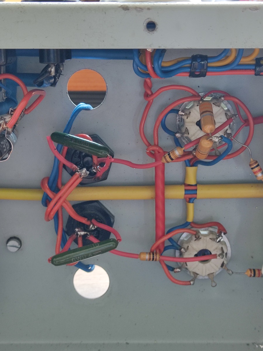

von Röhrenfan (Gast)
Das Problem ist halt ich kann nichts messen weil nach 5 Sekunden die
Sicherung fliegt. Ich habe aber noch einen 2. identischen
funktionstüchtigen Verstärker als Referenz.
Bild von oben anbei.
Ich bin mir bewusst dass es Gefahren gibt aber ich möchte es lernen.
Trenntrafo habe ich schon.

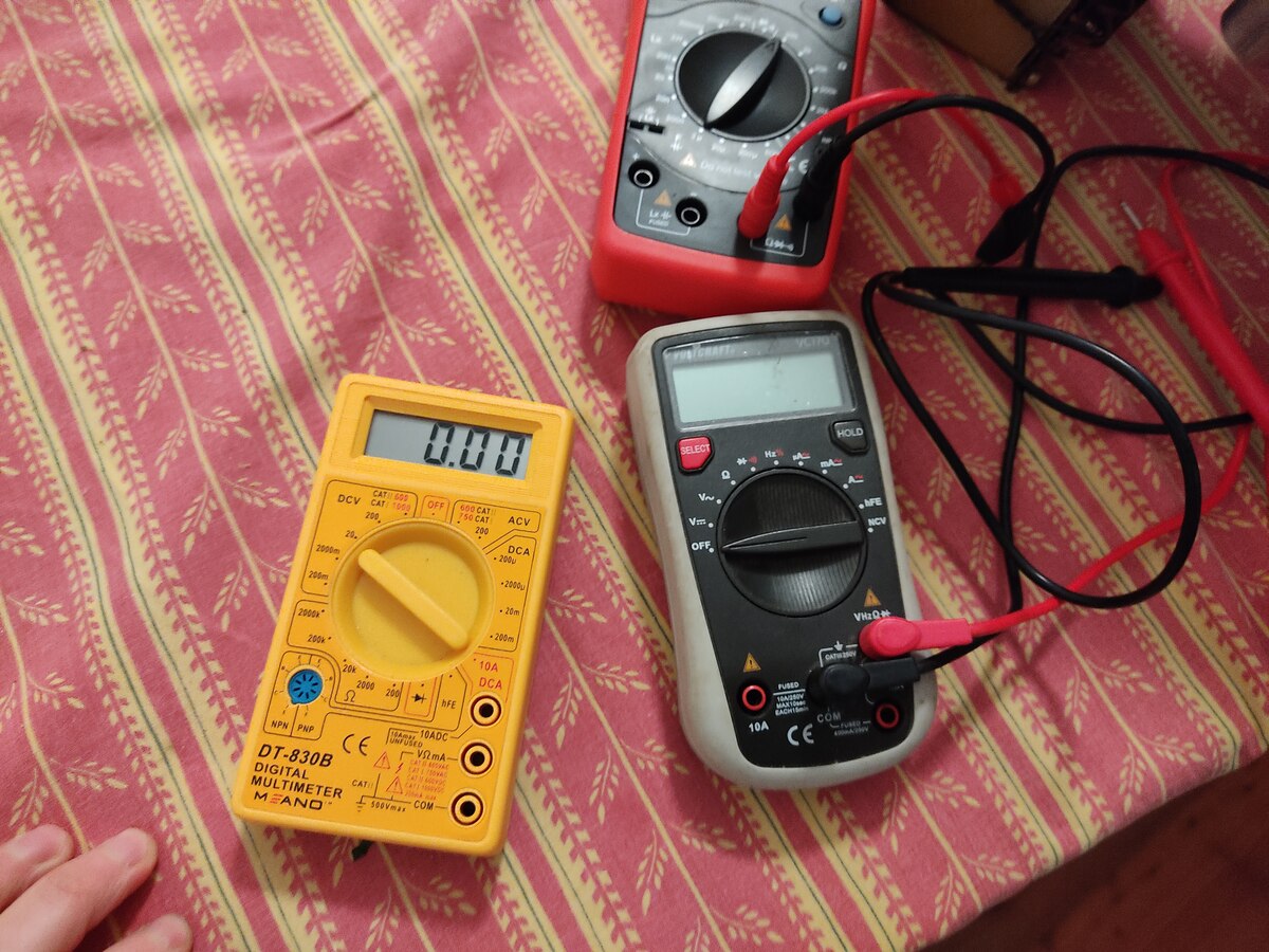

Was hast du denn für ein Messgerät?
Wenn es 5 Sekunden Zeit hat, muss es doch schaffen, einen Wert
anzuzeigen.

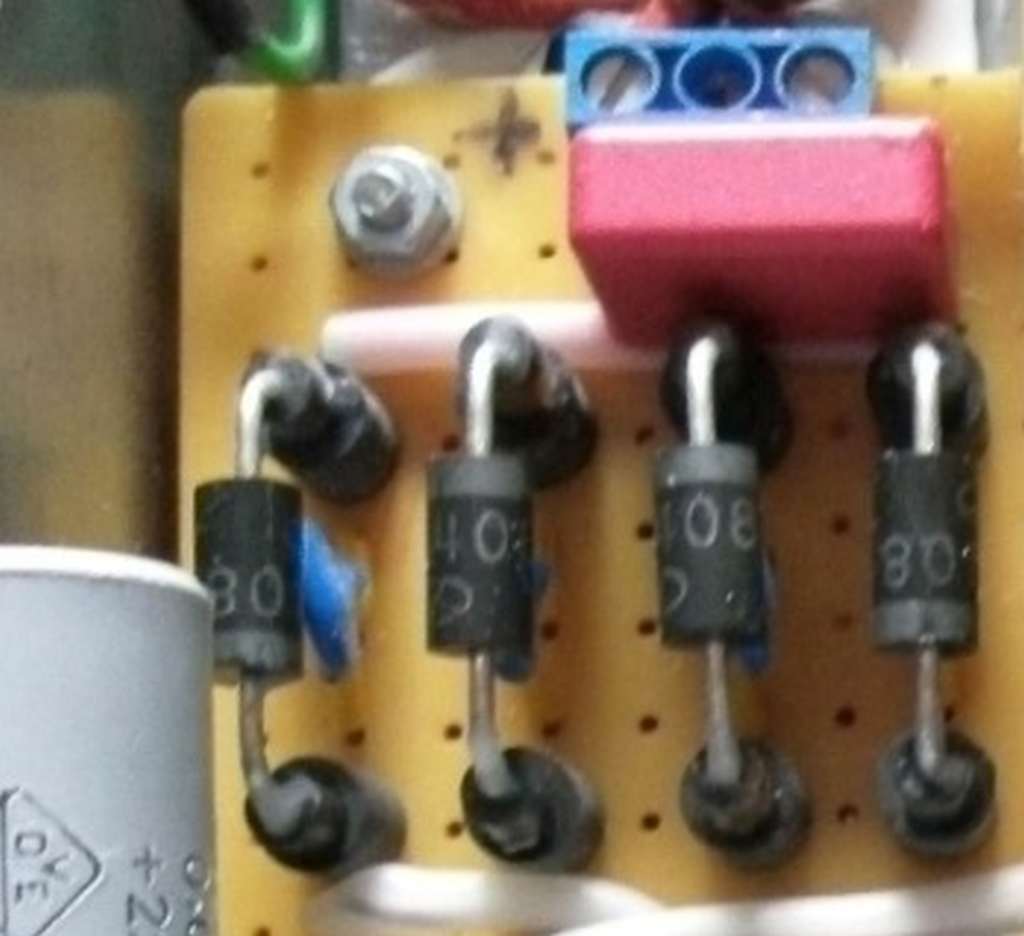

von Peter D. (peda)
Dann werden es wohl die Dioden sein. Diese rot lackierten Dinger, sehen
aus wie DDR-Typen SY110 (1000V/1A).
Ich würde sie durch ne 1000V Brücke ersetzen, z.B. RS207M.
https://www.mouser.de/ProductDetail/Rectron/RS207M?qs=0QEfxlTaxasFcTlzGnM5iQ%3D%3D
danke für die Tipps. Ich kann sowieso erst nächstes Wochenende
weitermachen, bis dahin sollten sich die momentan 0,3V
Kondensatorspannung komplett entladen haben.
Ich bin übrigens auch auf der Suche nach einem guten Messgerät
(Spannung/Strom) für Röhrengeräte falls jemand eine Idee hat ansonsten
halt erstmal ein normales 600V Multimeter..

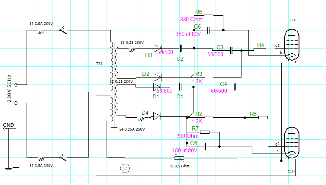

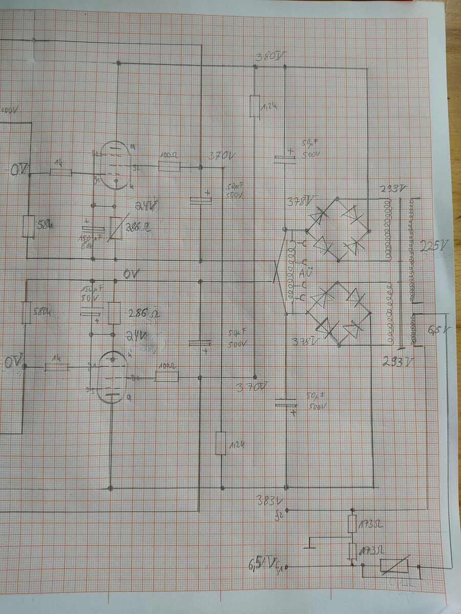

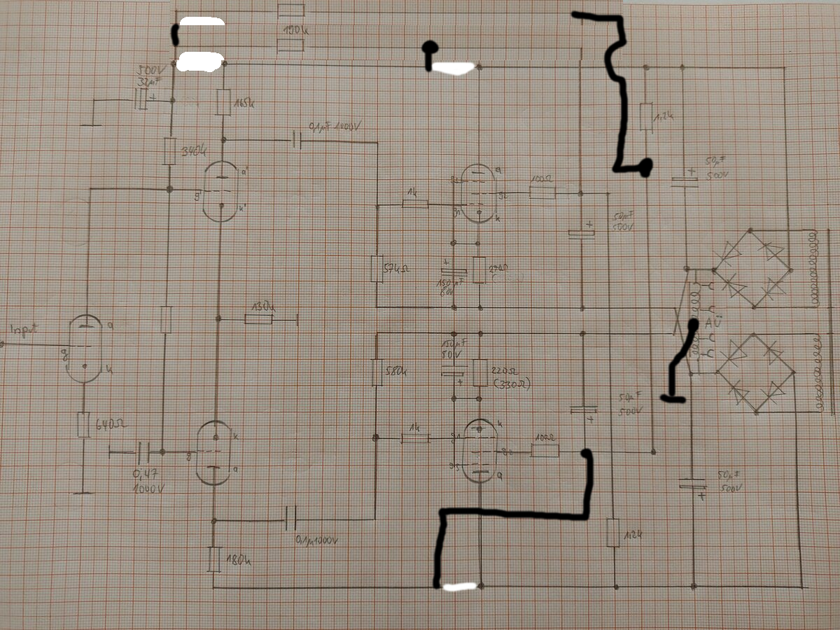

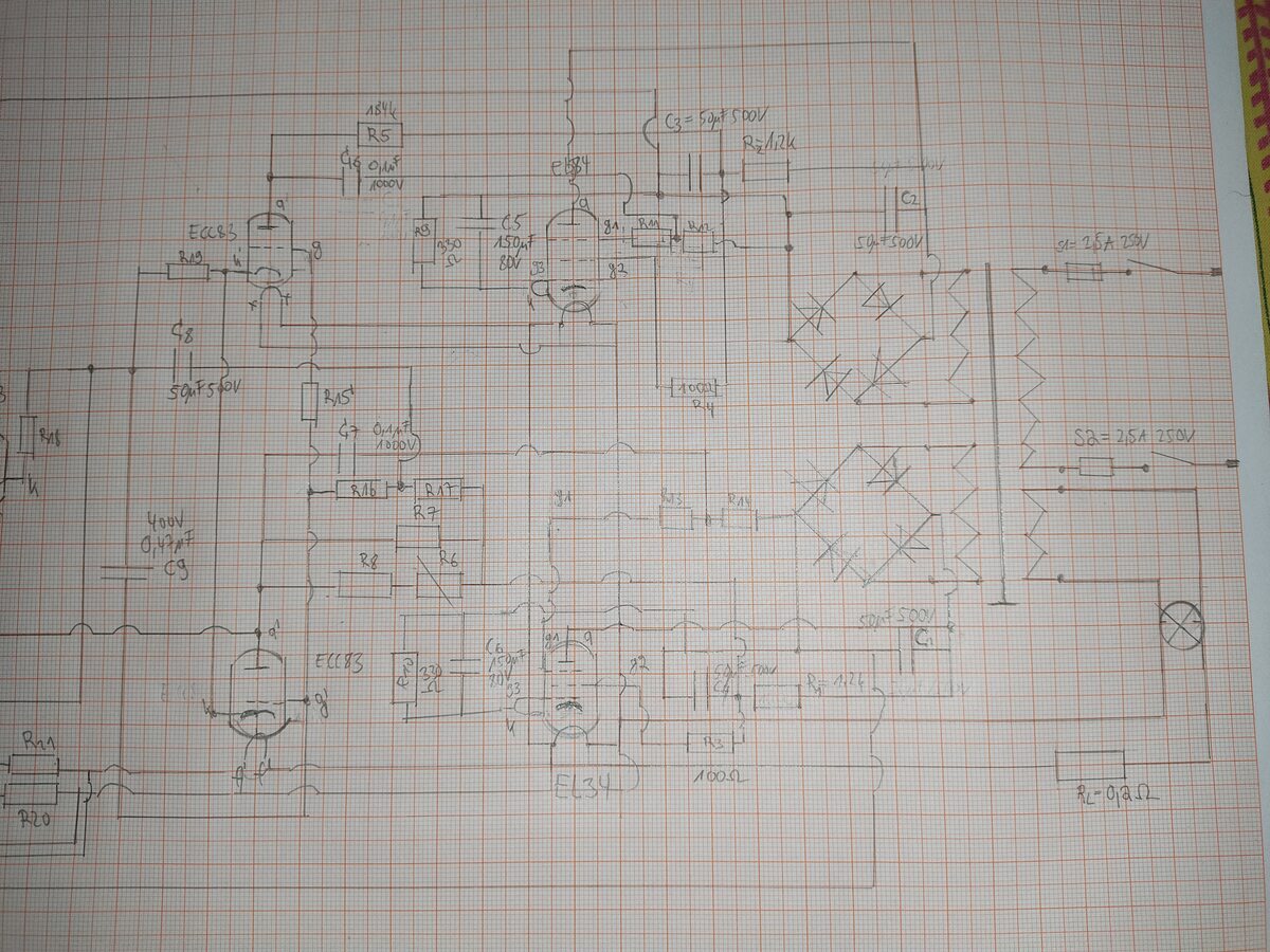

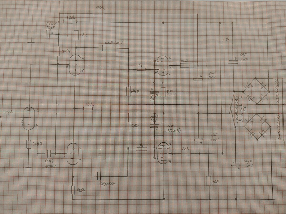

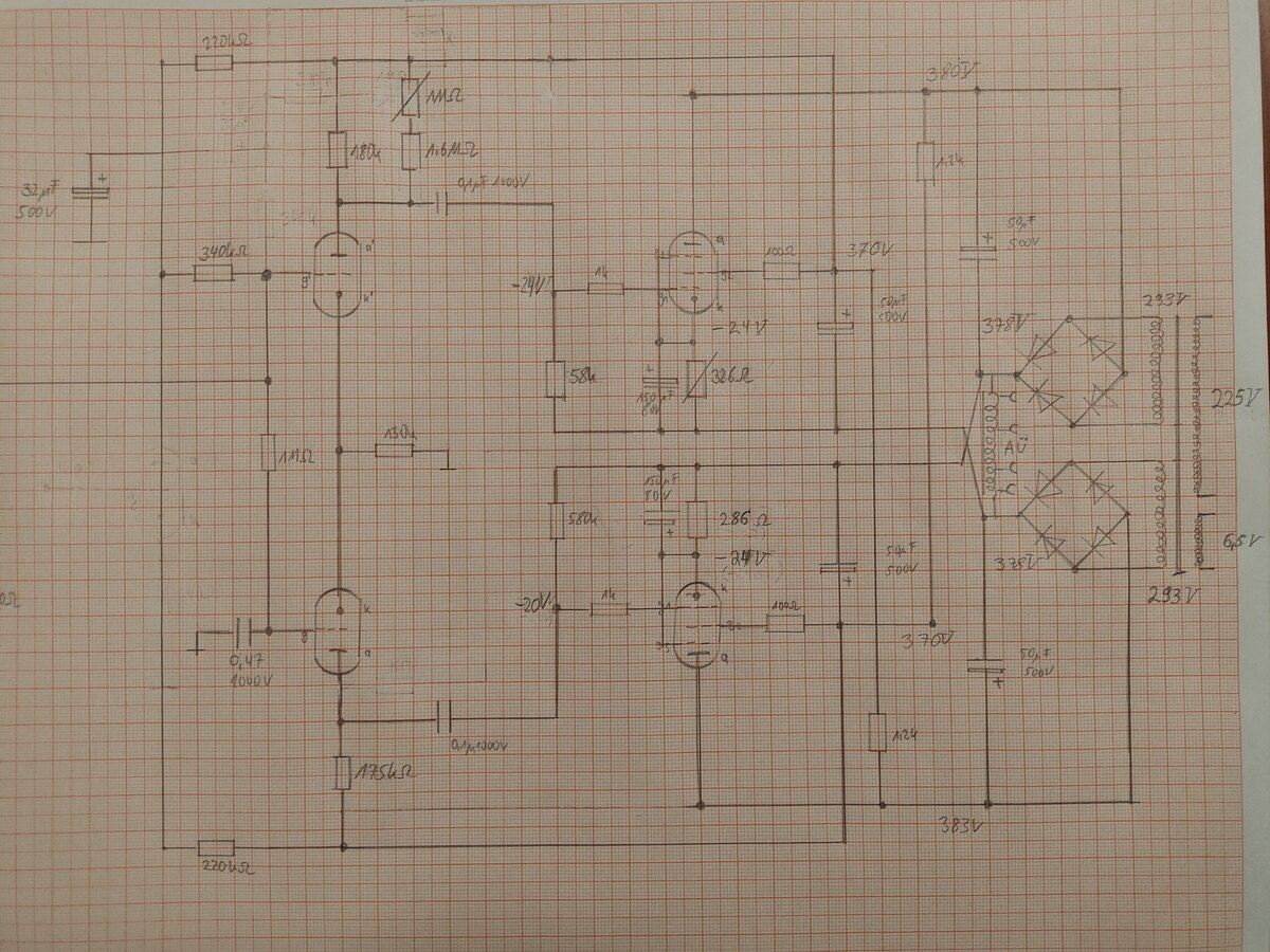

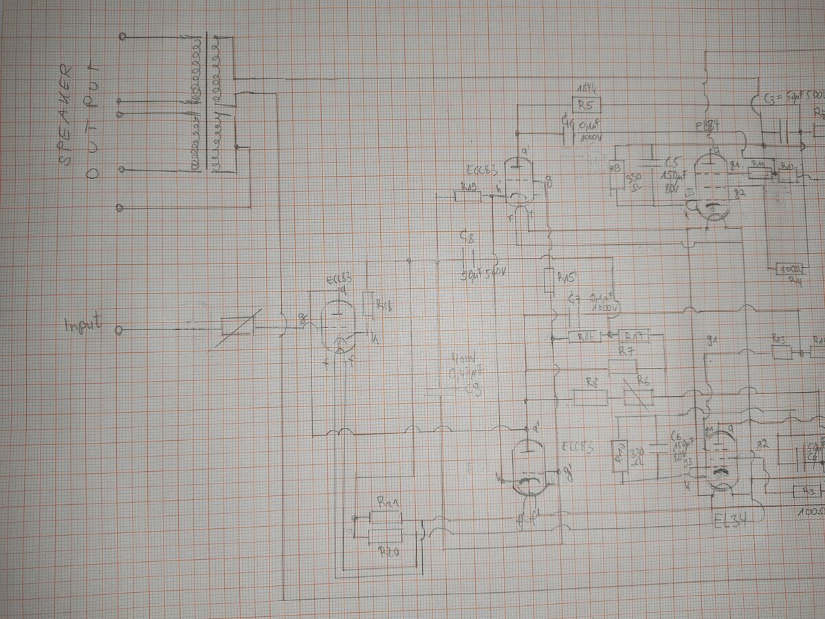

Die Idee mit dem Schaltplan finde ich auch gut - könnte ich mal
versuchen eins zu erstellen.
Die Dioden würde ich bestellen ich denke das könnte das Problem lösen.
Viele Grüße
von Mohandes H. (Firma: مهندس) (mohandes)
Röhrenfan schrieb:
> kaum Bauteile und ist sehr sauber aufgebaut aber leider doch kaputt :(
> Es handelt sich um 2x EL34 + 2x ECC83 - Schaltplan gibt es nicht
Wolfgang schrieb:
> Wolltest du schreiben "Schaltplan gibt es noch nicht" - was hindert dich
> daran, das zu ändern?
Genau das! Basis für jede Reparatur ist ein Schaltplan. Dieser wird ja
ziemlich simpel sein: zwei Doppeltrioden ECC83 als Vorstufe und Treiber
und die EL34 vermutlich im Gegentakt. Auch wenn der Schaltung erstmal
nur rudimentär und evtl. fehlerhaft ist, ist er doch eine Basis und für
weitere Tipps wichtig.
Unklare Verbindungen mit dem Multimeter durchpipsen, ohne Spannung
natürlich. Im Zweifel die Pläne ähnlicher Röhrenverstärker anschauen,
sind fast alle ähnlich aufgebaut.
Wenn nach dem Einschalten die Sicherungen durchgehen ist der Fehler
vermutlich einfach zu finden. Ich würde auch bei der Versorgung/Netzteil
beginnen. *Achtung*: hohe Anodenspannungen! Bei EL34 vermutlich eher
400V als 250V.

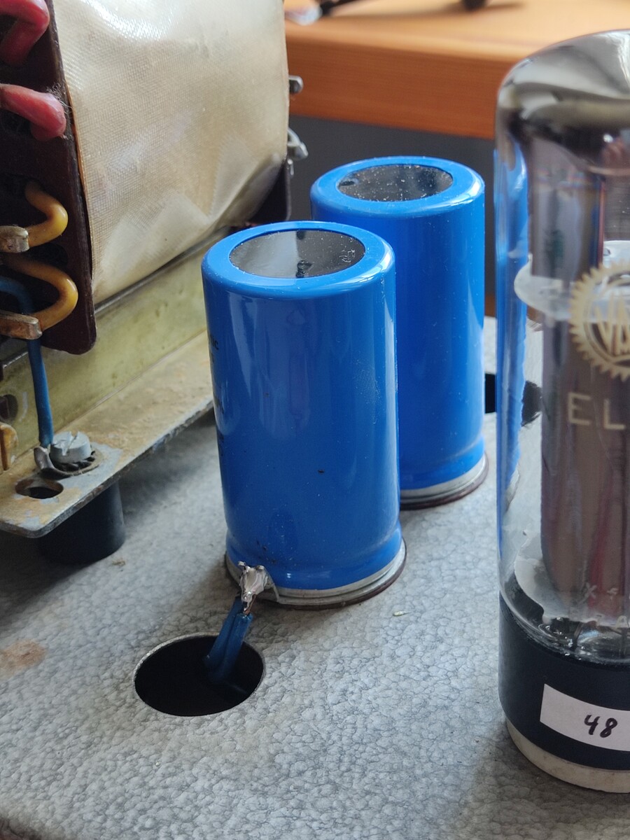

von Peter D. (peda)
> 400V als 250V.
Was steht denn auf den Elkos?
Elkos sind 550/500V

Also ich würde versuchen ein Schaltbild zu erstellen, das kann aber
etwas dauern. Hilft auch fürs Verständnis.
Bei Messungen wie von dir anvisiert bewegst du dich bei Messmitteln
gemäß EN61010 in CAT II also Messungen an Geräten die an der
Gebäudeinstallation angeschlossen sind jedoch nicht zur
Gebäudeinstallation gehören.
Was hälst du von einem Fluke 87x ? Das hat Zulassung einschließlich der
Messleitungen bis 1000 V Spitze sprich DC also ca 700 VAC.
87er sind echteffektivwert DMM ansonsten sollte aber auch ein einfaches
83er auch reichen. Solche Geräte hat man im Vergleich zu
pseudogünstigeren wahrscheinlich sein Leben lang.
Gib hier sogar Threads warum Fluke Sicherungen also die mit Konformität
und Zulassung angeblich sooo teuer sind.
Hallo Oli, das Fluke ist sehr teuer. Was ist der wesentliche Unterschied
zu günstigeren (geht ja schon bei 15 Euro los)? Sind die nicht auch
sicher wenn da 600V draufsteht?

Die Endstufenröhren (EL34) bekommen ihre Spannung (meistens) über den
Ausgangsübertrager. Wenn deren Anodenspannung im Normalbereich liegt,
ist der Übertrager nicht durchgebrannt.
Ein Windungsschluß würde sich hauptsächlich durch verminderte und
verzerrte Ausgangsleistung bemerkbar machen. Auch könnten die
Anodenbleche der Ausgangsröhre zu glühen anfangen (rote Backen genannt).
Dieser Fehler ist eher selten, weshalb ich ihn auch erst zum Schluss
aufgeführt habe.
Manche Verstärker, hauptsächlich welche für den kommerziellen Einsatz,
besitzen Schutzschaltungen gegen Überlast.
Solche Schutzschaltungen können sich auch selbständig machen (Defekt)
und somit den Betrieb unterbinden.
Ist auch eher selten.
Somit bleibt der Focus auf der Arbeitspunkteinstellung der
Verstärkerstufen, sofern deren Versorgungsspannung in Ordnung ist.
Auch die Koppelkondensatoren fallen oft aus, da sie dauerhaft unter
hoher Spannung stehen.
Gute Idee, erstmal einen Schaltplan zu erstellen.

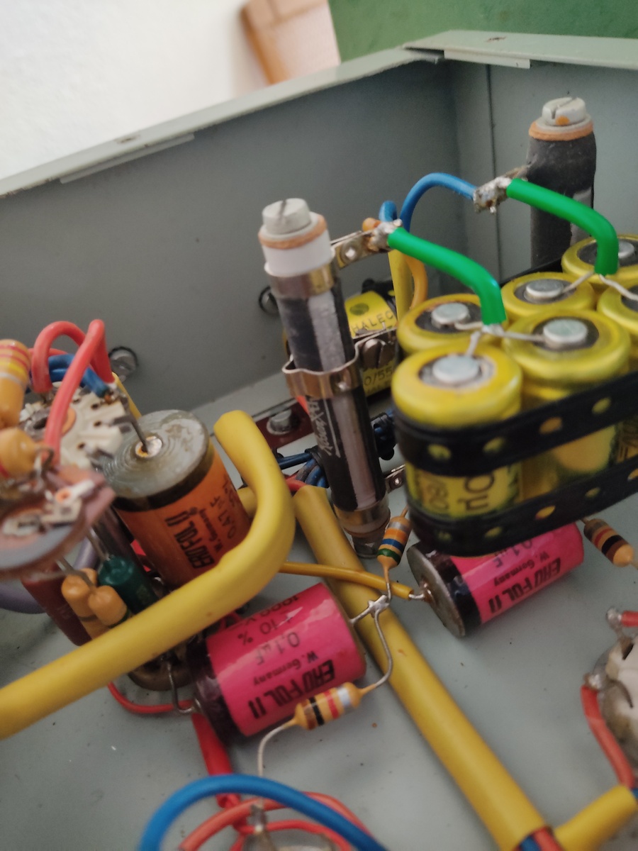

von Günni (Gast)
Die hätte ich zuerst im Verdacht. Am unteren Rand der Fotos ist z.B. ein
solcher Kondensator EROFOL II zu sehen. Diese neigen nach meinen
Erfahrungen zu Feinschlüssen.
Ja, es ist ja kein Trafohäuschen.
Bei Röhrengeräten sollte man sowieso nicht mit fliegenden Meßspitzen

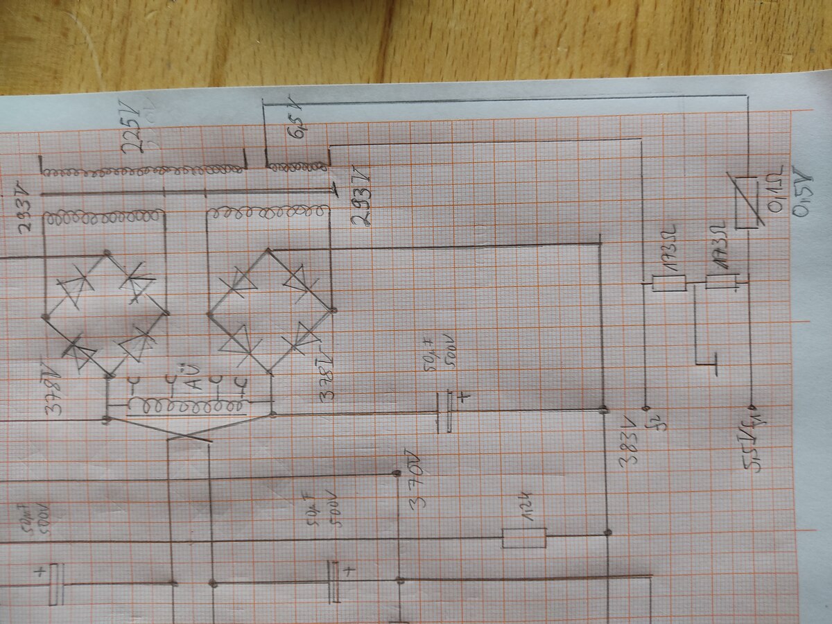

Wenn eine Sicherung fliegt obwohl die Endröhren raus sind, ist das alles
mit einiger Sicherheit irrelevant.
Entweder Netztrafo oder Gleichrichter defekt. Dazu einfach mal die
Verbindung der Sekundärseite Netztrafo zu den Gleichrichtern
unterbrechen, ablöten.
Fliegt die Sicherung noch immer ists der Trafo.
Steht die Sicherung, Verbindung Trafo-Gleichrichter wieder herstellen
und Verbindung Gleichrichter-Elkos unterbrechen. Fliegt jetzt die
Sicherung ist eine der Dioden Defekt.
Wohl die wahrscheinlichste Variante wenns wie oben vermutet tatsächlich
nur 1A Dioden sind.
Wobei mir SY110 unbekannt sind, Silizium waren IMHO SY2x0 und die sahen
anders aus, kein Gewinde.
p.s. Und hör auf wegen dem bissl Pillepelle 100te-Teuro Messgeräte
anzuschaffen. Immer schön die Elkos entladen vor dem loten und gut
ists... Als die Technik vor 50 Jahren aktuell war, hatte auch niemand
Hochsicherheitsmeßgeräte, sondern nen analogen Vielfachmesser mit
Bananensteckern an den Strippen.
von michael_ (Gast)
Peter D. schrieb:
Nein, die haben keinen Schraubanschluß.
Kann passen.
Aber erst mal messen, ob sie wirklich defekt sind.
Sicherung fliegt.
Man kommt ohne sie einfach nicht aus: In solchen Fällen mit
unkontrollierter Stromaufnahme kann man in Reihe zum Gerät eine oder
mehrere Glühlampen mit geeigneter Leistung schalten, evtl nacheinander
von 25 Watt bis herauf zu 100 Watt oder mehr. Dazu kann man sich aus
Glühlampenfassungen so ein nettes Kabinett aufbauen, das mehrere
Schaubfassungen enthält. Glühlampen hält der Fundus bereit. Darf in
keiner Werkstatt fehlen, außer man hat den edlen Stell-Trenntrafo mit
Zeigerinstrumenten und am besten einer wirksamen Strombegrenzung.
mfg
Hallo Röhrenfan,
ob ein Multimeter für 15 € gleichwertig sicher ist bzw. dies bestätigt
vorliegt mag bzw. kann ich nicht beurteilen.
Aus Erfahrung weiß ich jedoch, dass hochwertige Messmittel egal ob
elektrisch oder mechanisch bei korrekter Benutzung im Regelfall ewig
halten. Schön wenn es wirklich funktioniert, wenn man es braucht.
Ohne dein Bsp. zu kennen weiß ich recht gut wie genau und zuverlässig
z.B. solch ein Fluke ist…Messmittelfähigkeit…etc.
Ob man das zumindest nun gerade jetzt braucht steht auf einem anderen
Blatt.
Oft hat man immer wieder wechselnde Messaufgaben. Schön wenn das DMM
z.B. auch Frequenzen, höchst/ niedrigst Werte erfassen und speichern
kann. Etc…
Muss man aber selber wissen.
In Bezug auf Sicherheit, hätte ich nach fast 30 Jahren mehr als nur
Respekt mit einem 15 € DMM an einer z.B. Kraftstromdose bzw. etwas daran
angeschlossenen zu messen. Vlt. subjektiv, ist aber so.
Oft bekommt man aber ein Marken DMM auch gebraucht zu einem günstigeren
Kurs. Ich denke dem Hobby Bastler ist es egal ob das DMM neu oder
gebraucht ist.
Was mir jedoch bei Fluke negativ aufgefallen ist. Der Service an
Privatkunden, den gibt es wohl nicht. Dies zumindest laut Service
Hotline.
Ganz anders übern Teich, da bekommt man Original Ersatzteile auch
Privat.
Wohlgemerkt ich bin trotzdem von den Geräten angetan egal ob Privat oder
Beruflich. Bekomme jedoch nix von denen.
Hier gibt es ja gut Input also ich habe jetzt erstmal Futter für die
nächsten 2 Wochen ich melde mich wenn ich Neuigkeiten habe.
Ich werde mir jetzt ein günstiges Multimeter holen für den Anfang da
mein jetziges nur 250V kann. Dann bestelle ich direkt die Gleichrichter
mit die kosten ja nix.

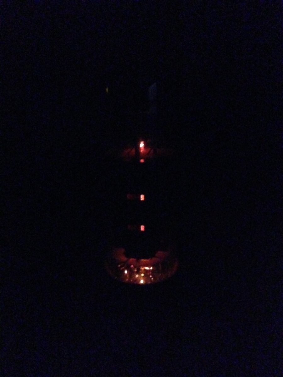

Ich hoffe nur es gab keine Kettenreaktion da eine der beiden Endröhren
auch sehr tot war (da kam gar nix mehr raus im Messgerät dachte es ist
vielleicht ein Kontaktproblem).
Dann der Versuch eines Schaltplanes und danach werde ich wohl nicht
drumrumkommen die Spannung zu messen. Habe ich nicht gewusst dass auch
weniger als 230V für die Messungen in Ordnung sind.
@Chefkoch: Wenn ich die Trafos sekundärseitig abmache, dann sollte die
Primärsicherung im Falle eines defekten Trafos ziehen? Momentan ist es
nämlich immer die Sicherung auf Primärseite die fliegt.

Multimeter zu bauen ist heutzutage keins schwarze Kunst mehr. Selbst die
billigen zeigen bei DC oder einfachem AC vernünftige Messwerte.
Die höhere Qualitätsstufen kommen dann, wenn es um das Abschaltvermögen
bei Fehlern geht. Da gibt es die verschiedenen CAT-Stufen.
Wenn im Leistungsnetz, zum Beispiel direkt im Hausanschluss oder im
Sicherungskasten, ein Fehler gemacht wird, kann es Ströme ergeben, die
das Instrument în Form einer Explosion zerstören.
Ein andrer Gesichtspunkt ist die Robustheit von Gehäuse und
Bereichsschaltern.
 Bei nichtsinusförmigen Strömen wird das genaue Messen mit
Billig-Instrumenten fast unmöglich.
Wenn man z.B.hinter einem Netztrafo für 100W misst, mit seiner eigenen
Gerätesicherung, knallt es nicht mehr ganz so heftig und ein einfacheres
Gerät als Fluke und Genossen geht auch.
An der Formulierung Deiner Fragen ist aber vermutbar, dass Deine
Kenntnisse noch ziemlich gering sind, und die Arbeit an Netzspannung und
Kondensatoren mit mehreren hunderten Volt für dich eine ziemliche Gefahr
darstellt.
von Phasenschieber S. (Gast)
@Röhrenfan,
zu Zeiten als ich Röhrenverstärker baute und reparierte, hat man viel
Geld für ein gutes Messinstrument ausgeben müssen, was ich damals nicht
hatte.
Ich musste improvisieren und lebe noch ;-)
Heute kosten gute Geräte bei Weitem nichtmehr so viel Geld, weshalb ich
dir dieses empfehle, habsch selbst auf dem Tisch liegen:
https://www.amazon.de/gp/product/B07SHLS639/ref=ppx_yo_dt_b_search_asin_title?ie=UTF8&psc=1
Der Preis ist ganz sicher nicht überzogen.
von michael_ (Gast)
Was ist das denn für eines, was nur 250V kann?
Sowas gibt es doch garnicht.
Hast du überhaupt eines?
Und herrgottnochmal, messe doch die Dioden erst mal!
Die sind nicht trivial. Müssen mehr aushalten als normale
Netzgleichrichter.
Eigentlich ist die grobe Fehlersuche in 1/4h erledigt.
Hier wird es sich über Tage hinziehen.

Und falls die Elyt mit 500V defekt sind, dann gibt es
Beschaffungsprobleme.
Usw.
hier ein Vorgeschmack auf die Preise, aber der Laden ist betont teuer:
https://www.tubeampdoctor.com/80-40-30-20uf-525v-35x90mm-becherelko-radial?c=294
Ich behaupte nicht, er passe exakt. Wahrscheinlich ein "Nischenprodukt"
in heutiger Zeit.
Solche Billig-Multimeter können nur 250 Volt und das reicht, um "daheim"
zu basteln und für Schaltungen in Niederspannung allemal, sofern man
nicht spezielle Messaufgaben hat:
https://manuall.de/pollin-pm110-multimeter/
Kosteten mal vor Jahren im Baumarkt palettenweise nur 5 Euro, wurden
dann teuerer, auch beim Versand.
Gabs bei Lidl mal für 14 Euro:
https://www.lidl.de/p/parkside-autorange-multimeter-pdm-300-c2-digital/p100319524
mfg
von michael_ (Gast)
Ist etwas her.
Das Billigste von Pollin kann 500v.
Aber ich bin von meinem 60 Jahre alten Multiprüfer-II ausgegangen.
Das konnte schon 500V.
Und Strom messen braucht man in Röhrenschaltungen so gut wie nicht.
Kann man über Spannungsdifferenzen machen.
von DWR (Gast)
Hallo Röhrenfan,
die Frage ist, was es werden soll. Nachdem du zwei Endstufen hast, nehme
ich an dein Ziel sind zwei Hifi Monoblöcke.
Also bleibt wenig anderes übrig als alle alternden Bauteile im Hinblick
auf Betriebssicherheit auszutauschen. Die Elkos der Siebkette sind da
IMHO hochverdächtig, gerade die 500/550V-Typen.
Vorschlag zum Procedere (auch wenns andere ja schon geschrieben haben):
- alle Röhren ziehen
- beide Sekundärsicherungen entfernen und mit (echten
Wolframfaden-)Glühlampen überbrücken (z.B. 25W/230V, Baustellenfassung)
- anschalten (am besten mit reduzierter Netzspannung durch Stelltrafo,
wenn verfügbar). Da der Trafo sekundär geschätzt 2x180 bis 2x280V haben
dürfte, sollten die Lampen kurz hell leuchten bis die Siebkette geladen
ist. Das sollte innerhalb einiger Sekunden passiert sein. Wenn der
Verstärker lange Zeit gestanden hat, könnten die Elkos ihre isolierende
Oxidschicht verloren haben. Die kann sich wieder aufbauen (Formierung),
die Prüflampen könnten dann noch einige Zeit schwach leuchten, müssen
dann aber ausgehen. Zukunftssicher ist das aber nicht: rechne damit
frische Elkos einbauen zu müssen.
Elkos können auch unerwartet platzen: Augenschutz ist anfangs ratsam.
- Sollten die Lampen dauerhaft hell leuchten oder nach kurzer Zeit
wieder hell werden: Isolationsversagen der Elkos (oder der
Gleichrichterdioden, wenn auch weniger wahrscheinlich). Um dies zu
bestätigen müssen Gleichrichterbrücken von den Siebelkos getrennt
werden, die Prüflampen müssen dann aus bleiben.

von Karl B. (gustav)
4 x 1N5408 reichen IMHO völlig.
Also bei meinem Amp. werden die nicht warm.
Auf Abstand montieren ist auch nicht schlecht.
ciao
gustav
da gab es auch einmal "Einpressdioden" paarweise:
BYX21/200R  und BYX21/200
Welche Werte die haben, weiß ich nicht.
Röhrenfan schrieb:
> Gibt es denn nichts fertiges mit Gehäuse zum anlöten?
Löten must Du so oder so am Gerät.
Wegen der höheren Spannungen will man lieber noch auf Abstand gehen.
Wie ich das im Bild im ersten Thread sehe, sind das zwei
Gleichrichterzweige.
Also alles doppelt.
ciao
gustav

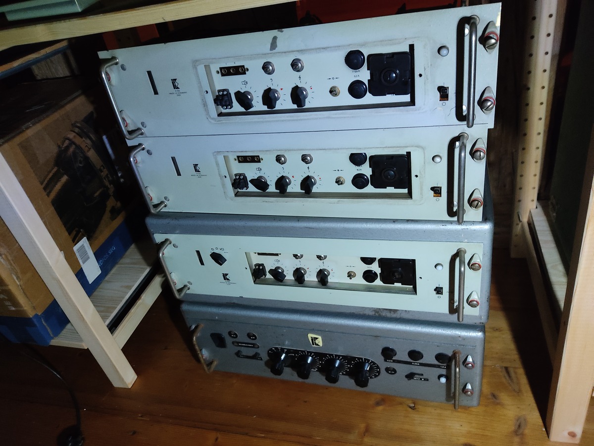

von Lothar K. (megastatic)
> Daß zwei identische Kanäle vorliegen ist auch von Vorteil: so kann man
> gut A und B vergleichen.
soso, und woran erkennst du das?
Ich sehe nur einen Ausgangsübertrager (AÜ) und vermute dass die beiden
EL34 im Gegentakt arbeiten.
Zusätzliche Bilder vom AÜ und dem Netztrafo wären sehr hilfreich.
Möglicherweise gibt es nur einen "100V" Ausgang (ELA-Technik).
Ich tippe mal dass der Verstärker in einer Kirche oder einer Turnhalle
betrieben wurde. In den 50er oder 60er Jahren.
Hallo Lothar, es sind 2 identische Verstärker vorhanden. Der andere
funktioniert mit einem 15 Ohm Lautsprecher einwandfrei daher gehe ich
nicht von einem 100V Verstärker aus.
So anbei schonmal die Version 1 alles was das Netzteil betrifft danach
musste ich leider zeitlich aufhören. An den ECC83 hängt noch ein dicker
32µF 500V Elko.
Sorry die Dioden sind 8x
von PC-Freak (Gast)
Die Flussrichtungen der Dioden D1 bis D4 können so nicht sein. 2 können
stimmen, 2 sind falsch.
Ach ich sehe gerade ich habe hier auch noch das 5 Euro Lidl Multimeter
das kann tatsächlich 600V. Hat mir Mal mein Prof geschenkt für eine 1,0
in Grundlagen Etechnik.
Ich glaube das ist aber doch bischen arg einfaches Teil. Ich werde Mal
das von Phasenschieber empfohlene bei Amazon bestellen.
von Dieter (Gast)
In dem Falle würde ich kein weiteres einfaches Multimeter bestellen. Das
ist gut und Du hast ja noch weitere.
von Willi (Gast)
Von ein paar Fehlern abgesehen könnte (!) es sich um zwei
Spannungsverdoppler handeln.
Der Ausgangstrafo fehlt noch, wenn aber zwei Endröhren mittels zwei
Anodenspannungswicklungen versorgt werden, liegt die Vermutung nahe, daß
es sich um einen PPP-Verstärker handelt.
g2 heißt übrigens Gitter 2, weil es das zweite Gitter und nicht g1 ist
von Dieter (Gast)
Zum Netzspannungsfreien Messen am Gleichrichter hat sich auch eine 9V
Blockbatterie und Fahrradrücklichtbirne bewährt.
von DWR (Gast)
Vergleiche mal mit diesem Verstärker:
http://www.jogis-roehrenbude.de/Verstaerker/EL34-PPP.htm
Frank

von Spaßvogel (Gast)
> Multimeter
Das Teil ich super. Hab* ich auch, aber eins ohne Buchsen für
Transistormessung. Das gelbe Ding liegt griffbereit auf dem Tisch. Es
kommt immer als erstes zum Einsatz. Ich habe jede Menge Meßgeräte,
darunter auch Fluke, mehrere Oszis u. v. m. Alles da! Bei 90 Prozent
aller Meßeinsätze nehme ich aber dieses Gerät. Strippen sich
eingesteckt, Spitzen liegen bereit (stecken im Schaumstoff meiner
Lötstation). Eine unkomplizierte Angelegenheit. Der Schalter ist
leichtgängig, die Schaltrastung wunderbar, die Anzeige schnell, da keine
träge Meßbereichsautomatik. Es ist ein schönes handliches Gerät.
Die 9V Batterie ist auf Lithiumbasis, damit das Ding auch sofort
einsatzfähig ist, wenn es gebraucht wird. Ich hasse es, wenn ich eine
Messung mal schnell vornehmen möchte,  die Batterie aber alle ist und
ich muß das Gerät erst zerlegen muß.
Zu bemängeln wäre die Anzeige. Die letzte Stelle der Anzeige kann nach
einigen Jahren kaputt gehen. Da fehlt dann u. U. ein Balken.
Das hatte ich schon bei zwei Geräten so. Aber das ist nicht weiter
schlimm! Dann kommt das Ding weg und ich kaufe mir für 10 Euro ein
neues.
von Zeno (Gast)
> 32µF 500V Elko.
Die Schaltung die Du da abgeliefert hast kann so nicht stimmen.
Wenn ich mir die Dioden im Eingangspost anschaue, dann sind dort 2
Grätzbrücken verbaut. Von jeder Grätzbrücke geht es jeweils auf einen
Ladeelko (das sind die beiden äußeren Elkos). Von den Ladeelkos geht es
über je einen Siebwiderstand (das sind grünen 1,3kOhm) zum Siebelko(das
sind die beiden mittleren). Vom Siebelko geht es mit 100Ohm auf das
Schirmgitter (g2).
Rechts neben dem Schirmgitteranschluß ist der Anodenanschluß, welcher
auf den Ausgangsübertrager gehen sollte (passt zumindest zu dem 3.Bild
mit der Ansicht des Gesamtverstärkers).
Katode und Bremsgitter (g3) sind bei beiden Röhren direkt miteinander
verbunden (die blauen Kabel am Sockel) und gehen wie es aussieht direkt
nach Minus bzw. Masse.
Die Heizspannung wird mit den mit den 2 Widerständen (33Ohm) an der
rechten Röhre symmetriert. Ursprünglich war dafür bestimmt der direkt
auf's Chassis montierte Drahtwiderstand (in DEiner Zeichnung RL)
vorgesehen, von dem ich meine das Du den falsch eingezeichnet hast. Ein
Vorwiderstand in der Heizleitung macht eigentlich keinen Sinn, zumindest
nicht bei Parallelheizung. Die 2 EL34 und die 2 ECC83 verbraten zusammen
3,6A Heizstrom, d.h. über dem Widerstand würden bei 0,5Ohm 1,8V abfallen
und dazu noch rund 6,5W verbraten werden. Wozu sollte das gut sein? Das
würde nur Sinn machen wenn da mehr als 6,3V Heizspannung anliegen
würden.
Also setz Dich erst mal hin und mache eine ordentliche Zeichnung.
Notfalls mußt Du halt mal ein paar Kabel ablöten und alles
durchklingeln.

von Peter D. (peda)
Die PPP-Schaltung findet man nur im Hobbybereich, professionell wird sie

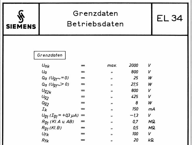

nicht verwendet. Der Grund sind die hochliegenden Kathoden. Die EL34 ist
mit max 100V Ufk spezifiziert, d.h. die PPP-Schaltung dürfte nur mit max
200V Anodenspannung versorgt werden. Sie wird hier also weit übers Limit
betrieben.
Röhrenfan schrieb:
> Ich habe aber noch einen 2. identischen funktionstüchtigen Verstärker
> als Referenz.
Soviel dazu.
Röhrenfan schrieb:
> anbei schonmal die Version 1 ...
Der Schaltplan enthält so viele Fehler, daß es keinen Sinn macht,
hiervon auf den Fehler zu schließen.
Ich würde so beginnen: alle Röhren grob aufzeichnen, mit viel Platz
drumherum. Sind ja in Summe 6 Systeme. Heizleitungen, Gitter, Anoden &
Kathoden zeichnen (Datenblatt). Und dann peu a peu die Verbindungen
dazwischen zeichnen.
Das Ganze der Übersicht halber grob in Blöcke aufteilen:
Versorgung/Netzteil, Vorstufen, Treiber & Endstufe.
Überhaupt, ich würde mich von anderen Schaltungen inspirieren lassen.
Bei Röhrenverstärkern sind es zu 95% sehr ähnlich Schaltungen.
Beispielsweise werden die beiden Anoden der EL34 über den AÜ auf Ua
gehen.
Ich würde das auf keinen Fall am Rechner machen, sondern auf einem Blatt
Papier >A3! Bleistift und Radierer. Verschiedene Farben. Schön machen
geht später noch, Präzision ist wichtiger. Wenn du einen Verstärker
baust, und eine Verbindung ist falsch, dann fliegt er dir auch um die
Ohren.
Das ist ein schöner Verstärker, da hat sich jemand offensichtlich viel
Mühe gegeben. Da lohnt sich ein Schaltplan schon, auch wenn es mühsam
scheint. In den Schaltplan kann man später die Meßwerte eintragen, dann
findet sich auch der Fehler, solange ist es rätseln. Außerdem lernt man
dabei.
Nachtrag: wie man jetzt schon sieht, ist das kein Wochenendprojekt.
Alleine der Schaltplan wird Tage dauern, wenn man nicht weiß wie ein
Röhrenamp funktioniert. Lohnt aber!

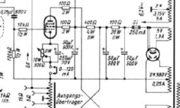

von Zeno (Gast)
Es wird genau die von Dir verlinkte Schaltung sein, mit dem Unterschied,
das beim TO an Stelle der Selenstäbe Grätzbrücken verbaut sind.
Die Schaltung ist in der Tat etwas ungewöhnlich und ich sehe auch keine
wirklichen Vorteile gegenüber einer normalen Gegentaktenstufe.
Offensichtlich kam es hier in erster Linie darauf an Ausgangsübertrager
zu sparen. Die Leistungsausbeute von 20W (verlinkter Artikel) ist für
2xEL34 nicht unbedingt berauschend.
Der Erbauer des Verstärkers wird wohl diesen Tip "Tatsächlich läßt sich
ein Netztransformator mit 2 x 250 - 270 Volt verwenden, wenn man die
mittlere Verbindung der Anodenspannungswicklung vorsichtig auftrennt und
die beiden Anchlußdrähte danach sorgfältig isoliert werden." (aus
verlinkten Artikel) befolgt haben und jetzt hat die Isolierung
aufgegeben, weshalb auch die Sicherung fliegt. Normalerweise bräuchte
man einen Trafo mit 2 getrennten Anodenspannungswicklungen, womit sich
die Einsparung beim Ausgangstrafo wieder relativieren dürfte.
von Zeno (Gast)
Richtig!
So wird es wohl auch hier sein.
> gehen.
Gehen sie sehr wahrscheinlich nicht. Der Erbauer des Gerätes hat sich
ganz offensichtlich an dieser Schaltung
http://www.jogis-roehrenbude.de/Verstaerker/EL34-PPP.htm orientiert und
diese mit geringfügigen Änderungen nachgebaut.
von Peter D. (peda)
Sehe ich auch so. Zumindest der sichtbare Teil sieht ganz danach aus.
Kann gut sein, daß ein Kathode-Heizfadenschluß ne Röhre gerissen hat und
dann ne Diode. Ich hätte noch 2 extra Heizwicklungen vorgesehen.
Auch gehören über beide Siebelkos Bleederwiderstände zum Entladen
(1M/500V).

von Dieter (Gast)
Und dafür gibt es im Bild des ersten Postings mehrere Stellen, an denen
Du damit loslegen könntest.
Röhrenfan schrieb:
> Röhrenverstärker
Erste Messung: Nacheinander parallel zu den vier Elkos die
9V-Blockbatterie in Reihe mit einem Birnchen gehängt, Beobachtung
notiert und parallel noch die Spannung über dem Elko gemessen.
Erste Messungsreihe ohne Sicherungen, zweite Messung mit Sicherungen.
(Bei Deinem unsystematischen Vorgehen, schreib hier ja nicht Du hättest
was studiert und vor allem wo.)

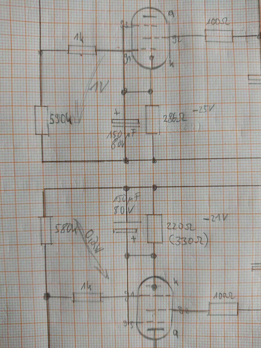

So ich habe jetzt nochmal neu gemacht, versucht alle Ratschläge zu
befolgen, sind aber bestimmt wieder Fehler drin nach einer Weile wird
man ganz natschig in der Birne.
Hatte auch den Jogi Schaltplan ausgedruckt daneben lieben bin aber nicht
wirklich dazu gekommen zu vergleichen.
Noch ein Zoom
Also die Messungen an den Dioden sind fest geplant das kann ich bestimmt
morgen mal machen, evtl. ist das Rätsel dann schon gelöst.

von Zeno (Gast)
Röhrenfan schrieb:
> Noch ein Zoom
Besser wäre es, wenn die Zeichnungen mal so machen würdest, daß darauf
auch was erkennen kann ohne Augenkrebs zu bekommen.
Das bedeutet z.B. das man Leitungskreuzungen ohne diesen Bogen und
Verbindungen mit einem Punkt zeichnet.
Bei den Röhren gibt es eine Reihenfolge wie die Elektroden eingezeichnet
werden. Für Pentoden gilt:
Kathode-Steuergitter(g1)-Schirmgitter(g2)-Bremsgitter(g3)-Anode. Die
Kathode wird üblicherweise nur mit einem Punkt dargestellt und die
Heizung wird nicht mitgezeichnet. Die kommt entweder auf ein separates
Blatt oder unterhalb der Schaltung - schau die mal den Schaltplan von
einem Industriegerät an wie man so etwas macht.
Im übrigen werden die Endstufen und der Netzteilbereich so ziemlich
genau dieser Schaltung
http://www.jogis-roehrenbude.de/Verstaerker/EL34-PPP.htm entsprechen.
Lediglich die Einweggleichrichtung mußt Du durch eine Brücke ersetzen
und einen Teil der Bauelementewerte wirst Du wohl anpassen müssen.
Schau Dir mal Schaltpläne von Industriegeräten an, damit Du lernst wie
man so etwas zeichnet.
Deiner Kritik bezüglich Reihenfolge der Gitter in den Röhren und der
(überflüssigerweise) eingezeichneten Heizungen stimme ich zu.
Das Zeichnen von Bogen an Leitungen, welche sich kreuzen und nicht
verbunden sind, finde ich aber bei handgezeichneten Schaltplänen okay,
um keine Missverständnisse aufkommen zu lassen.
Auch ein kurzer fetter Bogen als Röhrenkathode ist mir geläufiger als
ein Punkt. Röhrenfan hat sich Mühe gegeben.
Ich würde den Schaltplan am Wochenende nochmal neu machen. Dann zeichne
ich bei der Heizung nur die Lampe und den Widerstand ein und das war's
dann. Dann habe ich auch nochmal die Gelegenheit mit einem Auge auf den
Jogi Schaltplan zu gucken und im Zweifel nochmal nachmessen.
Ich habe gestern auch den Diodentest gemacht und konnte keine Fehler am
Gleichrichter finden. Ich habe auch nochmal eine Bestellung bei Reichelt
gemacht unter anderem mit den Schraubelkos als 2*47yf 450V Ausführung.
Sollten die so absolut gar nicht benötigt werden habe ich auch noch
andere Verwendungszwecke dafür.
Manchmal wundert es mich etwas, der Verstärker sieht eigentlich aus wie
neu, was kann da schon groß kaputt sein..
Hat einer eine Idee wofür die kurzgeschlossene PrimärWicklung am
Ausgangsüber da sein soll, die dazu dann auch noch zu den
Lautsprecherausgängen mitgeführt wird?
Ich könnte das Kurzschluss Problem heute auflösen. Der Stellwiderstand
vom Bild, der mittlere Kontakt war ganz nach oben gerutscht und hat
einen Kurzen verursacht. Leider kommt aber immer noch kein brauchbare
Signal am Lautsprecher an (Nur ganz leise und verzerrt, beim Ausschalten
wird es etwas lauter)
Neue Schaltplan
von Wolfgang (Gast)
Röhrenfan schrieb:
> Neue Schaltplan
Bei der Stromversorgung ist die Polung durcheinander. Das werden die
beiden Kondensatoren (C?/?, 50µF/500V) gar nicht mögen und die Röhren
funktionieren damit auch nicht. Bist du sicher, dass der Gleichrichter
nicht andersrum angeschlossen ist?
Und der Schaltplan wird besser lesbar, wenn die Spannung grundsätzlich
von oben nach unten abnimmt.
Röhrenfan schrieb:
> Ug2 ist 235V. Ug1 ist -170 und Anodenspannung
> ist nicht vorhanden
Da scheint ein Messfehler vorzuliegen. Klemme die Masse des Messgerätes
aufs Chassis und tippe dann nochmal mit der Plusleitung an die Röhren
und das Netzteil. Das schöne an diesen klassischen Aufbauten auf
Metallchassis ist ja der universelle Bezugspunkt.
von A-Freak (Gast)
Die Anodenwiderstände der Phasensplitterstufe (165k und 180k) sollten
nicht zur Anode der Endröhren gehen. Das wäre eine Gegenkopplung an
völlig falscher Stelle, so kommt die Phasenumkehrstufe niemals auf die
nötige Treiberspannung. Richtig wäre eine Verbindung an die
Schirmgitter-Siebkondensatoren daß es zur Bootstrap-Schaltung wird
Die beiden Widerstände links oben sind ziemlich fragwürdig, sollten
beide gleich groß sein (z.B. 100k) und symmetrisch zu gleichen Punkten
beider Netzteilhälften gehen, vorzugsweise auch an die Siebelkos
Dritter Punkt, der Mittelpunkt vom Ausgangstrafo muß an Masse liegen daß
der Anodenstrom der Vorstufe seinen Rückweg hat
Danke für die Hinweise, ich muss für heute leider Schluss machen aber
ich werde es demnächst prüfen!
Ja die Polung hinterm Gleichrichter war tatsächlich vertauscht. Also +
ist minus. Wenn man die Diodenpfeile vertauscht müsste es wieder passen.
Ich hatte nach dem Diodentest vergessen einen + Kontakt wieder
anzuschließen, daher die seltsamen Messwerte. Jetzt brennt aber leider
auch wieder die Sekundärsicherung durch :(
Der Schaltplan ist übrigens wirklich bis auf die erste ECC83 Schaltung
identisch mit dem Jogi Schaltplan. Es gibt bei meinem Verstärker
abweichend noch einen Spannungsteiler von der Heizung hin zum 150µF
kondensator den habe ich jetzt aber nicht eingezeichnet. Auch ist bei
meinem Verstärker der parallele 270 Ohm Widerstand bei der anderen EL34
mit einem Stellwiderstand ausgestattet, welcher momentan auf 220 Ohm
steht (Im Jogi Schaltplan sind beide Widerstände identisch). Auf dieser
Seite ist auch der folgende 580k Widerstand um das 10 fache zu hoch?
Ich hatte vorher auch prophylaktisch die beiden 0,1 µf
Koppelkondensatoren getauscht. Jetzt gibt es eigentlich nur die die 4x
50µF Elkos und der 0,47µF Kondensator im Originalzustand. Da der 0,47µF
scheinbar gegen Masse geht, könnte dieser bei einem Defekt einen
Kurzschluss verursachen?
Der Mittelpunkt des (Primär-) Ausgangstrafos liegt an Masse an, das war
das was ich vorher nicht richtig verstanden hatte.
Hallo wollte noch ein Feedback geben an alle die mir freundlicherweise
geholfen haben. Heute sind die Netzteilelkos gekommen und ich habe diese
getauscht der Amp spielt wieder einwandfrei.
 Ich muss sie am Wochenende noch schön einbauen dann Messe ich nochmal
genau nach ob ich den Defekt auch so hätte finden können ohne Tausch. @
Dieter bin leider nicht zum Lampen Test gekommen weil die 9V Batterie
durch Lötkolben Tod gestorben sind. Das mögen die wohl gar nicht. Werde
den Test aber nachholen sobald Ersatz eingetroffen ist.
Also, vielen Dank nochmal an alle!

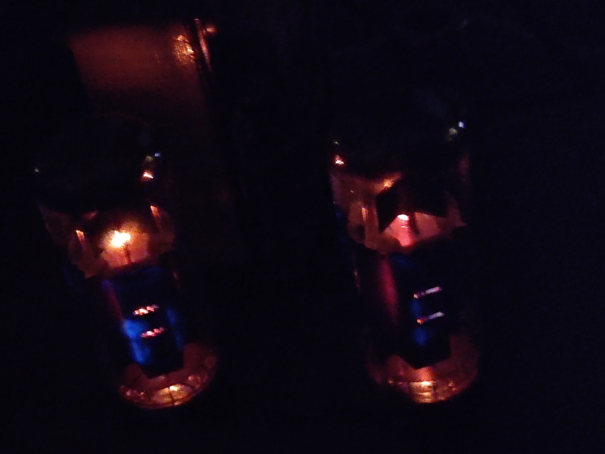

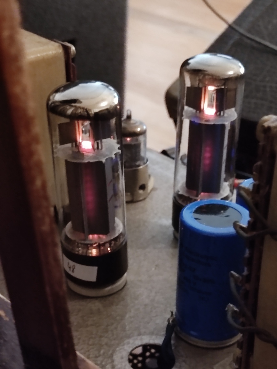

Hallo nochmal, also ich habe jetzt bei beiden Verstärkern die Elkos
getauscht und sie funktionieren wieder.
Ich habe jedoch das Gefühl dass die EL34 ein bischen zu hell leuchten.
Bei einem der Verstärker fliegt dann auch nach einiger Zeit wieder die
Sicherung.

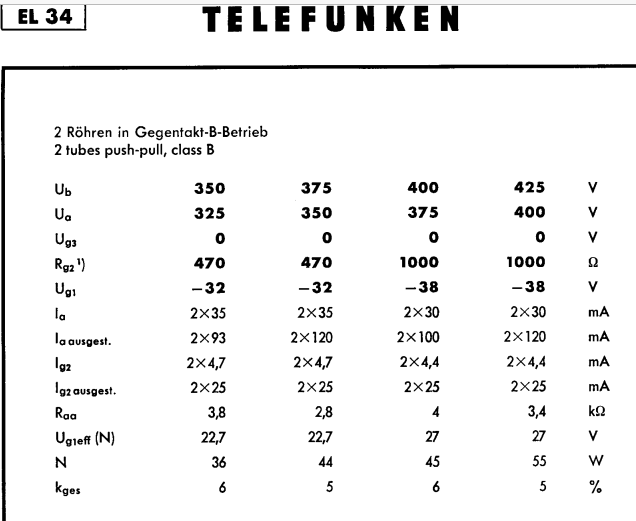

Messungen haben ergeben dass die Anodenspannung 365V und Ug2 350V
betragen.
Ug1 ist jedoch unterschiedlich und liegt so zwischen -15V bis -25V. Laut
Datenblatt sollten das eher so -13V oder weniger sein? Muss wohl der
Ruhestrom noch korrekt eingestellt werden?
von H. H. (Gast)
Röhrenfan schrieb:
> Muss wohl der
Auf jeden Fall!
Je negativer das Gitter, desto weniger Strom fliesst. Das kann also
nicht die Ursache für das Durchbrennen der Sicherung sein.
Ich glaube es müsste eher so -32V sein. Das müsste man doch über die
beiden Widerstände an g1 einstellen können?
von H. H. (Gast)
Deinem Schaltplan nach kann man da gar nichts einstellen, und die
Gitterspannung wird stets viel zu hoch sein.
Automatic Biasing eben.
Spannungsfall über Widerstand im Katodenzweig. Produziert dann im
Endeffekt negative G1-Spannung.
Evtl. leckt der Überbrückungskondensator.
Laut Dabla RG1 500 kOhm bei B-Betrieb.
Widerstand 57 k + 1 k Gridstopper ist zu niederohmig.
ciao
gustav
von Zeno (Gast)
Röhrenfan schrieb:
> Neue Schaltplan
Na geht doch! :-)
Röhrenfan schrieb:
> die Heizspannung ist 6,3V, Ug2 ist 235V. Ug1 ist -170 und Anodenspannung
> ist nicht vorhanden
Ug1 -170V ist wohl ein bischen hoch, das kann eigentlich nur ein
Messfehler sein. Du musst den Spannungsabfall über dem
Kathodenwiderstand messen. Du hast bestimmt direkt am Gitter gemessen.
Da sollte man eher 0V gegen Bezugspotential messen, da das Gitter
gleichspannungsmäßig auf Bezugspotential (Masse) liegt. Da es bei dieser
Schaltung keine wirkliche Masse an der Enstufe gibt, mußt Du Dir für
jede Endröhre das Bezugspotential vom Fußpunkt der Kathodenkombination
(das ist der 220Ohm||150µF) holen. Fußpunktpotential wäre da am
Minusanschluß des Elkos. Direkt am Gitter solltest Du was bei 0V messen,
direkt an der Kathode misst Du die Gittervorspannung (die Kathode ist um
den Betrag der Gittervorspannung positiver gegenüber Bezugspotential)
Wenn Du am Gitter eine nennenswerte Spannung misst, dann ist wohl der
0,1µF/1000V Kondensator von der Anode der ECC83 zum Gitter der Endröhre
defekt. Löte den Kondensator mal am Gitter der Endröhre ab und messe mal
die Spannung an dem nun freien Anschluß gegen Masse, da solltest Du
nichts messen, da der Kondensator einen uendlich hohen
Gleichstromwiderstand haben sollte.
von Willi (Gast)
Ein niederohmiger Gitterableitwiderstand ist zunächst einmal nicht
nachteilig. Im Gegenteil, bei hohen Gitterableitwiderständen kann es
eher zu Arbeitspunktverschiebungen infolge thermischer Gitteremission
kommen.
Als Problem Könnte sich ergeben, daß die Vorröhre nicht mehr genug
Ansteuerspannung zustande bekommt.
Es sind zu prüfen:
Katodenwiderstand
Katodenkondensator
Schwingschutzwiderstand am g1
Koppelkondensator
Letzteren bitte nicht mit der Kleinspannung irgendeines Bauteiletesters,
sondern in der Schaltung prüfen: Betriebswerte der Röhre einmal mit und
einmal ohne Koppelkondensator.

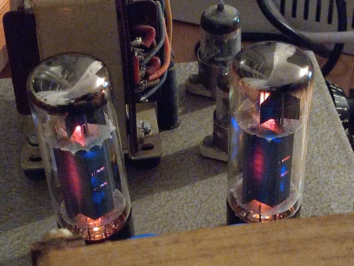

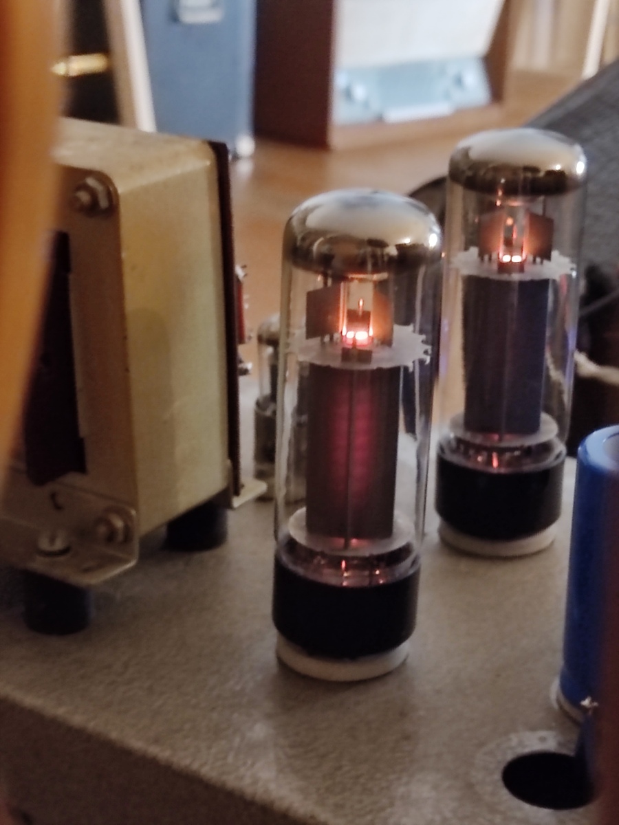

... meint, die Anoden glühen. Richtig?
Ja genau die Anoden glühen (leicht). Ich hatte gerade nochmal so einen
Einfall, vielleicht habe ich einfach nur mit Lautsprechern zu geringer
Impedanz getestet. Weil vor 2 Tagen ist mir mit anderem Lautsprecher gar
nix aufgefallen. Könnte das einen zu hohen Strom verursachen?

Der Katodenwiderstand (seltsamerweise nur bei einer Endröhre) ist
einstellbar, ich würde die beide mal auf den gleichen Wert einstellen
und alles nochmal mit den Widerstandswerten von der Jogi Schaltung
vergleichen.

Nein.  Das ist unwahrscheinlich. Das Glühen der Anoden fand doch auch
ohne Signal statt, oder? Dann ist es zunächst einmal eine reine
Gleichstromgeschichte.
Bei Aussteuerung glühende Anoden hat man eher bei B-Verstärkern und zu
geringem Lastwiderstand und auch da eher selten.
von DWR (Gast)
DC Arbeitspunkt messen.
Wenn der Kathodenelko nicht kaputt oder verpolt eingebaut ist und der
Kathodenwiderstand korrekt und nicht kurzgeschlossen ist, stellt die
Röhre den Arbeitspunkt in dieser Schaltung (Klasse A, Autobias mit
Kathodenwiderstand) immer selbst ein.
Anodenverlustleistung Pa = Anodenspannung (a gegen k) * Anodenstrom (U
über Kathodenwiderstand / R Kathodenwiderstand). Schirmgitterstrom dabei
vernachlässigt.
> betragen.
Mit deinen Messwerten: 365V*25V/220Ohm ergeben sich ungefähr 40W
Anodenverlustleistung. Die EL34 verträgt aber nur 25W, weswegen sie
(zurecht) rote Bäckchen bekommt und wohl nicht lange überleben wird.
Vorschlag zum Procedere:
- Cave! Erst Messgerät anschließen, dann einschalten. Gefährliche
Spannungen und so...
- Eingang kurzschließen
- Ausgang mit 10Ohm abschließen (anstatt Lautsprecher, schützt
Ausgangstrafo)
- Kathodenelko provisorisch ablöten (lokale Genkopplung damit voll
wirksam), Kathodenwiderstand 220Ohm sicherheitshalber nochmal überprüfen
(Lebensversicherung der teuren EL34)
- Das röhrenabgewandte Ende des 1k Widerstands an g1 (eingebaut zur HF
Schwingungsunterdrückung) mit dem röhrenabgewandten Ende des 220Ohm
Kathodenwiderstands provisorisch kurzschließen. Damit isolierst du die
Endröhren von der Treiberstufe, bzw. von eventuell leckenden
Koppelkondensatoren.
- Miss nochmal Ua (a versus k), Ug1 (g1 versus k, also U über der
Kathodenkombination), berechne Pa. Ug2 (g2 versus k) und Ig2 (U über dem
Schirmgitterwiderstand/dessen Widerstand) sind auch interessant (Pg2
muss < 8W sein)
- Miss beide EL34 oder tausche die Endröhren und miss damit die jeweils
andere.
- Dabei darf nix glühen (Pa <25W, Pg2<8W), sonst ist die Röhre
verdächtig schon gemeuchelt worden zu sein
- Kathodenelko wieder dran. Wenn der ok ist, sollten sich die Messwerte
(Ug1, Ik) nicht ändern
- Obige provisorische Brücke g1 nach röhrenabgewandten Ende der
Kathodenkombi/Ausgangstrafo/lokalem Massepukt entfernen. Nochmal messen,
es sollte sich wieder nix ändern, sonst: Isofehler der
Koppelkondensatoren oder Gitterableitwiderstand Rg1 für die
Gitteremissionen der beschädigten Röhre zu groß. Wobei bauchgefühlsmäßig
die 57k dort dafür sprechen, dass das schon beim Design problematisch
war.
genau, gerade bei Ansteuerung mit hochohmiger ECC83 (mit Ri um 60KOhm)
Wenn jetzt alles stabil und friedlich geblieben ist und sich kein
krankes Bauteil gezeigt hat, dann könnte der Grund noch in parasitärem
Schwingen liegen. Die EL34 kann durchaus im Kurzwellenbereich wild
oszillieren. btdt.(Funkamateure hatten sie auch damals als billige
HF-Endröhre im Einsatz)

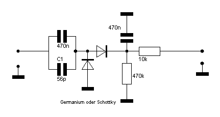

Um das auszuschließen muss jetzt (wenn irgendwie verfügbar) das
Oszilloskop ran. Behelfsmäßigerweise kann auch ein kleiner
HF-Diodentastkopf (z.B.
https://www.qrpproject.de/Media/pdf/TastkopfManual.pdf) mit
spannungsfestem Koppelkondensator an deinem Multimeter Auskunft geben.
Und dann wären noch Treiber/Phasenumkehr und Vorstufe... aber wenig
wahrscheinlich.
Es wäre doch gelacht, wenn wir den Verstärker nicht zum Laufen
brächten...
Frank
von DWR (Gast)
> einstellbar
Der Widerstand dient zum Abgleich der Endröhren auf genau den gleichen
Ruhestrom damit der Ausgangsübertrager, wo sich die Ströme der beiden
Gegentaktzweige gegensinnig addieren in Summe keinen Gleichtrom "sieht".
Das mag so ein kleiner Gegentakttrafo ohne Luftspalt nämlich gar nicht.
Vormagnetisieren erzeugt Wärme, Leistungsverlust v.A. im Bassbereich und
Klirr. Nach Röhrentausch wird mit einem Voltmeter über der
Primärwicklung des Ausgangstrafos dort die Spannung auf Null
abgeglichen.
von Zeno (Gast)
Hatte ich ja auch so beschrieben. Gitterseitig ablöten und (ohne
Signal!) prüfen ob da Gleichspannung durch kommt.
Willi schrieb:
Wenn die Anodenbleche glühen, dann ist da was faul, d.h. es fließt zu
viel Anodenstrom. Der Anodenruhestrom wird über die Größe des
Kathodenwiderstandes und damit über die Gittervorspannung eingesellt.
Um dies zu tun würde ich als erste mal die Koppelkondensatoren zur
Vorstufen einseitig (gitterseitig) ablöten. Bei dieser Gelegenheit kann
man gleich mal prüfen ob sie gleichspannungsmäßig "dicht" sind.
Dann noch mal die Enröhren ziehen und prüfen ob die zwei
Anodenspannungen gleich sind. Dabei jeweils direkt über dem Sieb- und
Ladeelko jedes Gleichrichterzweiges messen.Die Betonung liegt hierbei
auf direkt, d.h. das Voltmeter mit beiden Anschlüssen direkt an den
Elkos anschließen. Warum?: Die Versorgungsspannungen haben selbst keinen
direkten Massebezug! Dieser kommt nur über die Mittelanzapfung des
Ausgangsübertragers zu stande. Deshalb müssen die Messungen an den
Endröhren erst einmal für jede Endröhre an deren Bezugspunkt (kaltes
Ende der Kathodenkombination = Minuspol des Elkos) statt finden.
Also messe als erstes mal ohne Röhren die Spannungen über Lade- und
Siebelko. Die sollten in beiden Zweigen gleich sein - es kommt aber ganz
bestimmt dabei nicht auf 1V an.
Im nächsten Schritt das Voltmeter einseitig an Gerätemasse anschließen -
Röhren sind immer noch gezogen und die Spannungen an folgenden Punkten
messen: Pluspol Ladeelko, Minuspol Ladeelko und Pluspol Siebelko. Diese
Spannungen sollten auch wieder in beiden Zweigen gleich sein. Bei sehr
starken Unterschieden in den Spannungswerten muß erst mal der Fehler
gesucht werden. Sind die Spannungen nur bei der Messung mit Bezugspunkt
Gerätemasse unterschiedlich hat wahrscheinlich der Ausgangsübertrager
einen Schuß weg, da über ihn der Bezug zur Masse hergestellt wird.
Jetzt erst mal die Endröhren wieder einstecken.
Im nächsten Schritt wird in jede Kathodenleitung ein Milliamperemeter
eingeschleift. Nun wird der veränderbare Kathodenwiderstand so
eingestellt, daß in beiden Röhren der gleiche Kathodenstrom fließt. Der
Strom darf hierbei die Grenzwerte für die EL34 nicht überschreiten.
Bei soviel Input musste ich direkt heute noch ein paar Messungen machen.
Leider sind die Ergebnisse nicht wirklich "stabil".
Zunächst habe ich die Netzspannung auf 220V heruntergeregelt -> Anoden
glühen dennoch.
Spannungsabfall über Kathodenwiderstand (-25V fester Widerstand -21V
Regelwiderstand). Gitterspannung mit Koppelkondensator Ug1 ca. 1V
(ansteigend?) (Rk = 286 Ohm)  und Ug1 ca 0,2V (Rk = 220 Ohm) gemessen ab
Minuspol Elko.
Widerstandswerte geprüft, der 57k Widerstand ist tatsächlich ein 590k
Widerstand (Siehe Schaltbild anbei mit den Werten). Müsste morgen mal
schauen was da eigentlich vorgesehen ist bzw. welche Werte laut Farbcode
auf dem Widerstand stehen.
Werte Primärwicklung AÜ gemessen (-300mV und ca. 200mV)
Anodenspannung ohne Röhre messen / vergleichen direkt am Ladeelko und
Siebelko
4x 415V Direkt an Masse sind es ebenfalls 4x 415V
Messen der abfallenden Spannung über Kathodenwiderstand bei geänderten
Widerstandswerten:
75 Ohm -> 35V weiter ansteigend
330 Ohm -> 35V weiter ansteigend
Zurück auf 220 Ohm: Leider ebenfalls 35V + und ich muss die Sicherung
wechseln
Nun Messung gemäß Frank: Katodenelko ablöten & Röhrenabgewandte Seite
des 1k kurzschließen mit Röhrenabgewandten Ende des 220 Ohm Widerstand
(->Sprich Übrbrücken des 590k Widerstands)
-> Ua (a->k) messen (356V/352V)
-> Ug2 (g2->k) (336V/337V)
-> Ug1(g1->k) (-21V/-21V bzw -22/-22)
-> Anode leuchtet
Werte bleiben bei angelötetem Kathodenelko in etwa gleich
Wenn ich jetzt die Brücke entferne dann  kann man den Verstärker nur
noch kurz anschalten weil die Röhren sehr schnell Rot werden, Ua/Ug2
jetzt 250V und darunter abfallend bis ich ausschalten muss  / Ug1 jetzt
-18V/-14V
Also leider kein eindeutiges Ergebnis erkennbar? Die Koppel-Cs und
Kathodenelko sind wie gesagt schon erneuert worden...
Hier noch das Schaltbild mit gemessenen Werten
von Willi (Gast)
Da ist was oberfaul,  unlogisch ist es auch.
Funktionieren die EL34, wenn sie in dem jeweils anderen Gerät stecken?
von Dieter (Gast)
Vielleicht mal ohne die 0,1µF/1000V Koppelkondensatoren messen. Am
Kathodenwiderstand sollten 35...38V abfallen. Das Gitter auf fast 0V
liegen.
Vielleicht schwingt noch etwas. 1nF/1000V Kondensator in Reihe mit einer
Glimmlampe an Gitter 2 oder die Anode halten, sollte das verraten
können.
Hallo Willi, Dieter
eigentlich wurden die Röhren mit guten und identischen Werten getestet.
Ich kann die Übung morgen aber nochmal wiederholen mit getauschten
Röhren und auch abgelöteten Koppelkondensatoren. Die Vorstufenröhren
kann ich dann direkt auch mal prüfen, das habe ich bisher noch nicht
gemacht.
35V-38V am Kathodenwiderstand wäre ja auch in etwa das was ich Anfangs
im EL34 Datenblatt gelesen habe. Sind das die Werte aus dem El34
Datenblatt abgelesen?  Im vorherigen Post war aber von 8,8V-11V die
Rede? Eine Glimmlampe habe ich leider nicht da..
VG
Michael
von Willi (Gast)
35...38 V am Katodenwiderstand können gar nicht sein.
https://frank.pocnet.net/sheets/128/e/EL34.pdf
Schau Dir mal auf S.370 an, wo da der Arbeitspunkt liegen würde.
Immer davon ausgehend, daß Du etwa 375 V Betriebsspannung hast:
Du brauchst für die Schaltung Katodenwiderstände von 270 Ohm und an
denen sollte eine Spannung von 20...25 V entstehen. Das Gemessene, was
Du gestern 2046 Uhr eingestellt hast, paßt so schon ganz gut. Der 220
Ohm Widerstand ist allerdings deutlich zu klein.
Wenn die Röhren in dieser Schaltung strommäßig hochlaufen, ist was faul.

> Wieso Grenzen? Das ist ein völlig zahmer Arbeitspunkt für EL34.
Na ja, vielleicht sind die heutigen EL34 nicht mehr so belastbar. Das
mit den roten Backen deutet schon auf schwere Fehler hin.

An den TO: 2 unterschiedliche Kathodenwiderstände in einer
Gegentaktschaltung gehen überhaupt nicht. Da ist was faul, die Werte
müssen identisch sein.

PS: Ursprünglich war der Verstärker mit TFK EL34 bestückt (sogar die
Metall-Variante) und diese haben zuerst rote Backen bekommen.

von Zeno (Gast)
> Widerstandswerten:
> wechseln
Wer hat Dir gesagt, daß Du den Kathodenwiderstandkleiner machen sollst?
Deine Anoden glühen schon, das heißt der Anodenstrom ist zu hoch. Jetzt
machst Du den Kathodenwiderstand kleiner, womit die negative
Gittervorspannung absinkt und somit der Anodenstrom noch größer wird.
Willst Du die Endröhren unbedingt ins Nirwana befördern?
> -> Anode leuchtet
Du sollst nicht gegen die Kathode, sondern gegen den Fußpunkt des
Kathodenwiderstandes messen - das ist die kathodenabgewandte Seite.
> liegen.
Viel zu viel! 35V über 220Ohm bedeuten einen Kathodenstrom bzw.
kombinierten Anoden-/Schirmgitterstrom von fast 160mA. Der Maximale
Kathodenstrom für die EL34 ist mit 150mA spezifiziert (s. hier
https://asset.conrad.com/media10/add/160267/c1/-/gl/000121452DS01/datenblatt-121452-el-34-6-ca-7-elektronenroehre-endpentode-250-v-70-ma-polzahl-num-7-sockel-oktal-inhalt-1-st.pdf)
Der Verstärker des TO arbeitet, wenn er denn arbeitet, im A-Betrieb und
da gelten andere Werte. Im A-Betrieb liegt die Gitterspannung bei ca.
-14V.
Die am Lade-/Siebelko gemessenes Spannung von 415V (bei 220V
Eingangsspannung am Trafo) erscheint mir etwas zu hoch. Die Schaltung
ist im Orginal für etwa 250-270V Anodenspannung ausgelegt.
Sag ich doch - denn dann wäre man im Class B Betrieb.
Richtig! und die sind in der Orginalschaltung auch drin.
Karl B. schrieb:
> Hi,
> wie misst Du die Spannung am G1?
> Also ich hüte mich davor, da direkt zu messen.
Ist dem TO mehr als einmal gesagt worden, aber er tut es immer wieder.
Karl B. schrieb:
> das größte Problem ist doch der fehlende Original-Schaltplan zum Gerät.
Nö der ist bekannt. Der Verstärker ist bis auf geringfügige Änderungen
mit diesem http://www.jogis-roehrenbude.de/Verstaerker/EL34-PPP.htm
identisch.

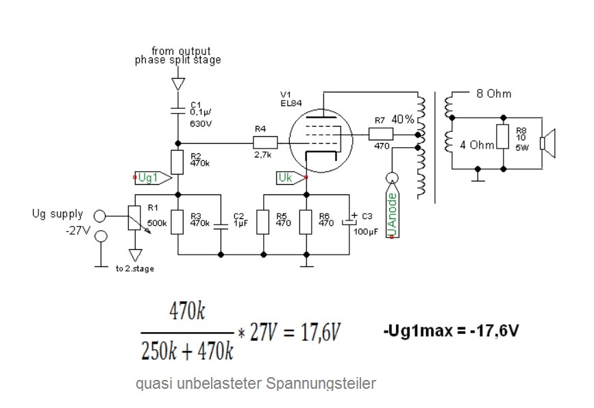

Der läuft (lief) ja auch im B-Betrieb und da geht das. Da wird nämlich
mit (separat erzeugten) Gittervorspannungen um die 40V gearbeitet, womit
die EL34 quasi dicht macht, d.h. im Ruhezustand fließt ein geringer
Anodenstom (s.h. https://frank.pocnet.net/sheets/128/e/EL34.pdf
Hallo Frank,
ich habe die Schaltung jetzt in einem Buch von Fritz Kühne gefunden.
Dort steht dass der Trafo 270V liefert (Bei 220V Primär) und an den
Elkos dann 290V Gleichspannung.
Bei meinen Messungen waren es ca. 310 V Wechselspannung, wenn man
bedenkt dass es 230V primär sind, dann könnte das ungefähr passen.
Allerdings sind die 415V Gleichspannung tatsächlich etwas viel.
Ich würde mal gucken ob ich hier vor Ort Hilfe bekomme, vielleicht habe
ich irgendwo ein Dreher im Netzteil. Jemanden Zuverlässiges vor Ort ist
aber nicht soo einfach zu finden (Wer repariert denn tatsächlich noch
und kennt sich dann auch noch mit Röhrenverstärkern aus, aber ich hoffe
ich finde jemanden, ein paar Anläufe habe ich schon hinter mir).
Viele Grüße

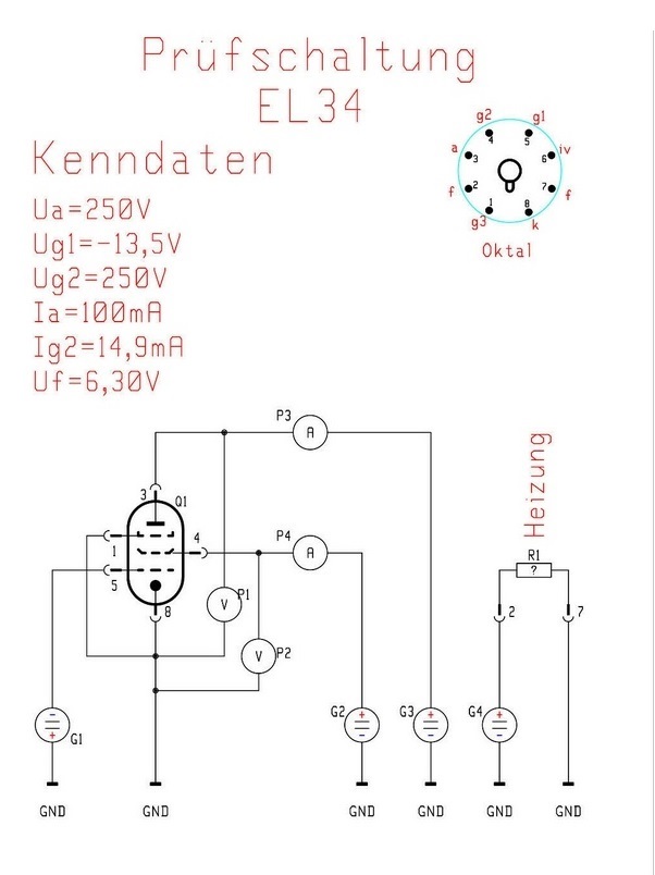

Nichtdestotrotz wird durch die zu hohe Eingangsspannung eine zu hohe
Anodenspannung erzeugt, so das die dimensionierten Arbeitpunkte nicht
mehr stimmen. Du mußt deshalb zumindest bei den Endröhren dort
korrigierend eingreifen. Lt. Datenblatt soll die Gittervorspannung im
A-Betrieb zwischen 13,5V (Anodenstrom=100mA) und 14,5V
(Anodenstrom=70mA) liegen, wobei sich die in Klammern angegebenen Ströme
einstellen sollten. Da die Gitterspannung vollständig über dem
Kathodenwiderstand abfällt ergibt sich für Fall 1 ein Kathodenwiderstand
von 207Ohm im zweiten Fall 135Ohm. Beachte die Angaben gelten für 250V
Anodenspannung. Um sicher um zu gehen das die Röhren nicht überlastet
werden würde ich den Widerstand am Anfang größer dimensionieren. Das
ergibt eine höhere Gittervorspannung und damit einen geringeren
Anodenstrom. In die Anodenleitung ist ein mA-Meter zuschalten. Jetzt
wird der Widerstand schrittweise verkleinert bis sich ein Anodenstrom
zwischen 70 und 100mA einstellt.
Die Anodenspannung mit Röhren ist ca. 385V
Laut Buch müsste bei 290V die Katodenspannung bei Leerlauf 18V betragen.
Die Katodenwiderstände sind beide schon maximal eingestellt 280 Ohm bzw
330 Ohm und es ist dennoch zuviel.
Ist denn sicher dass ich mit anderen Gitterwiderständen nichts erreichen
kann? Meistens verwenden diese Schaltungen 220 kOhm, bei meiner ist es
560 kOhm. Zudem ist mir aufgefallen dass der problematische Verstärker
(Ich dachte erst es ist ein Messfehler) 2x 560kOhm hat.
Wenn ich das jedoch mit dem besseren vergleiche, dann sehe ich dass es
dort 560kOhm + 56kOhm sind. Einer der Widerstände hat einen orangen
Ring. Bei dem anderen Verstärker sind beide gelb.
Ich finde das schon seltsam dass dort unterschiedliche Widerstände
verbaut sind.
Also das Glühen der Anode tritt auch auch beim "guten Verstärker" auf.
Ich warte jetzt mal ab in ein paar Tagen bekomme ich einen besseren
Regeltrafo, dann prüfe ich nochmal ob ich es mit einer geringeren
Versorgungsspannung nicht doch wegbekomme.

Ich habe einen Schaltplan gefunden welcher auf 380V Basis arbeitet und
über einen regelbaren 500 Ohm 10W Kathodenwiderstand verfügt.
@Röhrenfan,
schau bitte nochmal ganz genau hin, ob das wirklich die Anodenbleche
sind die da glühen.
Ich habe schon viele Endstufen mit roten Backen gesehen und habe aber
auch schon oft gesehen, daß es nur so scheint, als glühen die
Anodenbleche, tatsächlich war es dann der Glühfaden.
Der Trafo ist leider nicht regelbar
Ich sehe da keine roten Backen!
Ich lese schon seit Beginn dieses Threads mit und deine Messungen passen
so garnicht zu den roten Backen.
Deine Bilder zeigen auf keinen Fall glühende Anodenbleche, sowas sieht
ganz anders aus.
von Zeno (Gast)
Hast Du mal mit einem Milliamperemeter den Anodenstrom gemessen?
Mit Gitterwiderständen stellst Du gar nichts ein. Die Gittervorspannung
wird in dieser Schaltung ausschließlich durch die Kathodenwiderstände
und den fließenden Kathodenstrom der sich aus
Anodenstrom+Schirmgitterstrom zusammensetzt bestimmt.
Ich glaube Du solltest Dich erst mal intensiv mit der Arbeitsweise einer
Elektronenröhre und deren Grundschaltungen befassen bevor Du weiter
machst. Ich denke da fehlen Dir noch ein paar Grundlagen - Röhrenfan
alleine reicht da ganz bestimmt nicht.
> 560 kOhm.
Die Gitterwiderstände dienen in dieser Schaltung lediglich dazu, das
Gitter gleichspannungsmäßig mit dem Bezugspotenzial zu verbinden. Der
Widerstand in "Reihe" mit dem Gitter soll die Schwingneigung
unterdrücken und ist normalerweise 1kOhm. Apropo Bezugspotential: Sind
die Gitterableitwiderstände auch immer mit dem korrekten Bezugspunkt
(das der Kathode abgewandte Ende des Widerstandes) verbunden?
Ich auch nicht. Da wird bloß ordentlich eingeheizt, was ja
wahrscheinlich auch kein Wunder ist wenn der Netztrafo eigentlich für
220V ausgelegt ist. Bei 230V - die bei mir meist 235-239V sind, stimmt
dann natürlich auch die Heizspannung nicht mehr, so daß die Röhren
eigentlich überheizt werden.

von Toxic (Gast)
Willi schrieb:
> Was zum Geier wird denn nun noch gebraucht?
Das notwendige Fachwissen und Praxisroutine
> ganz anders aus.
Da hat Röhrenfan in der Tat ein Problem weniger bzw. keines, was er für
eines gehalten hat. Gut so, wäre sonst schade um die EL 34's.
Nach einem Foto zu fragen hätte mir selber früher einfallen können.
Da glühen alleine die Heizungen, ganz so heimelig, wie wir es an den
Röhren mögen. Ich hatte von etlichen Jahren mal einen Farbfernseher zur
Reparatur, in welcher der Glaskolben einer PL 519 derart
zusammengeschmolzen war, dass das Glas größtenteils auf der Anode
auflag.
Guten Morgen,
also der Ruhestrom pendelt sich bei 75 mA ein (-21/-24V @280/330 Ohm)
scheint in der Tat ganz in Ordnung zu sein.
Heizung ist bei 6,2 Ohm Wechselspannung, scheint auch ganz OK.
Was ist das Problem? Bei dem einen Verstärker ist noch ziemlich häufig
die sekundäre Sicherung geflogen. Zuerst war es direkt beim Einschalten,
nach dem Netzteil Elkotausch funktioniert es zwar, haben sich danach
aber dennoch so einige Sicherungen verabschiedet.
Heute morgen scheint aber alles zu funktionieren ich kann daher gar
nicht wirklich von einem Problem berichten. Sogar das übermäßige Glühen
hört nach einer Zeit auf.
Es bleibt mir wohl nichts anderes übrig als die Sache zu "beobachten".
Jetzt da ich weiß dass grundsätzlich alles in Ordnung ist ist das Risiko
lediglich dass wieder die Sicherung durchbrennt. Also kann ich die
Lautsprecher wieder richtig anschließen, Musik hören und dabei ein
Röhrenbuch lesen ;) Habe schon so einige aber ohne Praxis können die
auch etwas trocken sein.

Übrigens fällt auf, dass die banalsten Messungen des TO, Röhrenfan, hier
noch fehlen.
a) Die Messung der Netzwechselspannung auf der Primärseite des Trafos.
b) Die Messung des Netzwechselstromes auf der Primärseite. Wie geht dort
mit der Zeit der Strom hoch? Idealerweise der Verlauf bis die Sicherung
auslößt oder die Röhren Dir zu sehr glühen.
Interessant wäre noch ein Wirkleistungsmesser auf der Netzseite.
> ganz anders aus.
Doch, die Anoden glühen zweifellos.
von Peter D. (peda)
Das blaue Licht ist auch ein Zeichen, daß zu viel Strom fließt.
In den 50W ELA-Einschüben Kölleda V150 haben wir immer die Röhren
gewechselt, wenn die blau leuchteten. Das war ein Zeichen für das nahe
Röhrenende.
von Willi (Gast)
Das Leuchten (blau auf der Innenseite des Glaskolbens, graublau auf der
Innenseite der Anode) macht überhaupt nichts. Problematisch wird es
erst, wenn der Raum zwischen den Elektroden oder überhaupt innerhalb des
Glaskolbens leuchtet (Restgas).
von Peter D. (peda)
Röhrenfan schrieb:
> https://www.radiomuseum.org/forum/ppp_endstufen_in_neuem_licht.html
Interessanter Artikel. Kein Wunder, daß sich die PPP-Schaltung im
professionellen Umfeld nicht durchsetzen konnte.
Sie ist quasi der Versuch, eine komplementäre Transistorendstufe mit
Röhren nachzubilden. Also statt pnp+npn als Emitterfolger 2 Röhren als
Kathodenfolger.
Ist das so? Ich habe es in der Vergangenheit bei Endröhren häufiger
gesehen und vorsichtshalber die Spannungen an der Röhre gemessen, auch
mal Koppelkondensator probeweise getauscht. Es sah aber alles in Ordnung
aus. Das blaue Licht gehört bei mir zu Leistungsröhren einfach dazu,
wenn sie nicht mehr ganz neu sind.
Du hast noch keine wirklich glühenden Anoden gesehen.
von Willi (Gast)
Aha.
In dem Bild des TE glühen die Anoden der EL34 und zwar genau dort, wo
EL34-Anoden typischerweise zu glühen beginnen.

Röhrenfan schrieb:
> Schaltplan
> gibt es nicht
Versuch es mal damit - aehnliche Schaltung um grob einen Ueberblick zu
bekommen.
Weiterhin:wenn du glaubst deine Roehren "ueberheizt" sind, was hindert
dich dann daran die Heizspannung zu messen? 6.3V sollte sie
betragen.Vielleicht wurde das aber auch schon erwaehnt - der Thread ist
mal wieder dermassen in die Laenge gezogen,dass einem schwindelig werden
kann.
Ich habe das Foto nochmal angesehen. Und ich glaube auch zu sehen,
welche Stelle Du meinst, nämlich ein schmaler rötlicher senkrechter
Streifen auf der Anode der Röhre rechts im Bild. Na, ich weiß nicht. Das
Bild ist richtigerweise in der Dunkelheit aufgenommen worden, die
Röhrenheizung überbelichtet das Foto an der Glühwendel. Das können auch
Spiegelungen der Glühwendel innerhalb des Glaskolben sein.
Ich habe das Glühen von Anoden in der Vergangenheit nicht als schmale
Stellen erlebt, sondern eher flächig.
Soweit mein optischer Eindruck. Lasse mich in diesem Forum/Thread aber
gerne eines Besseren belehren.

von Michael M. (Firma: Autotronic) (michael_metzer)
Toxic schrieb:
> Röhrenfan schrieb:
>> Schaltplan
>> gibt es nicht
> bekommen.
Bei dieser PPP-Schaltung wird sogar alles Haarklein erklärt, nur dass
statt 2x EL34 hier 4x EL84 eingesetzt werden.

Ja da hast Du. Bei solcherlei Reparaturen muß man das Pferd mal von
hinten aufzäumen, sprich mit dem Netzteil beginnen und ganz systematisch
messen.
Sicher kommt man auch mit wilden Tauschorgien zum Ziel, aber das muß
nicht unbedingt zielführend sein, auf alle Fälle verbraucht es unnötig
Material. Wenn ich die Folge richtig gelesen habe, dann hat der TO auch
die Endröhren getauscht und behaupte ich mal das wäre sehr
wahrscheinlich nicht nötig gewesen.

Peter D. schrieb:
Der Artikel ist wirklich interessant, habe ihn gerade mal gelesen.
Quintessenz daraus ist, das diese Schaltung wohl nicht ganz
unproblematisch ist und deshalb wohl zum Schwingen im niederfrequenten
Bereich neigt, weshalb da auch die verschiedenartigsten Klimmzüge
gemacht wurden um dies zu verhindern. Mehrfach wird auch darauf
hingewiesen das diese keine Schaltung für Anfänger ist.
Wenn es wirklich ein Nachbau der Schaltung von Herrn Kühne ist, dann ist
der Kondensator der das Gitter der einen Vorstufenröhre erdet, mit
0,47µF viel zu groß bemessen. Lt. dem Beitrag von radiomuseum.org wurde
an dieser Stelle durch Herrn Kühne 1nF vorgesehen, um eben diese
niederfrequenten Schwingungen zu unterdrücken - allerdings auf Kosten
der Basswiedergabe.
Ich habe mir mal aus Interesse das Buch von Kühne bestellt - müßte
demnächst kommen, dann kann man direkt mal nachschauen was der Autor der
Schaltung so schreibt.
von Peter D. (peda)
Ja, diese Schaltung ist recht tricky. Der 1nF bewirkt, daß bei tiefen
Frequenzen die Schaltung von Gegentakt auf Gleichtakt wechselt. D.h. die
Endröhren werden weiterhin ausgesteuert, nur gelangt davon nichts mehr
auf den Lautsprecher. Auch wird dadurch die Filterkurve erheblich
steiler.
von Zeno (Gast)
Sehe ich auch so. Wenn wirklich die Anodenbleche glühen, dann glüht das
auch nich nicht so partiell. Dort an der Stelle wo  dieser senkrechte
Strich zu sehen ist sind die Anodenbleche mit einem Falz zusammen
gepunktet, da wird es wohl eher keine rote Backen geben.
Was mir aber auffällt ist das der Heizfaden sehr hell leuchtet
(insbesondere bei der linken Röhre). Ich habe gerade mal eine EL34 an
mein Labonetzteil dran gehangen und 6,3V Heizspannung angelegt. Da
fließen dan bei meiner EL34 1,45A Heizstrom. Allerdings glüht die bei
weitem nicht so wie die Röhre des TO. Jetzt nach ner guten viertel
Stunde ist es ein dunkleres sattes Rot. Bei TO glüht die eine Röhre (die
Linke) ja schon eher gelb oder fast weiß. Deshalb nehme ich ihm die 6,2
Heizspannung auch nicht ab. Es ist auch unlogisch, da die gemessenen
Anodenspannungen ja stark überhöht sind. Hier ist was oberfaul.
von Zeno (Gast)
Ja ich auch.
Deshalb spricht man ja auch von roten Backen und Backen sind nunmal
keine Striche :-)
Guter Hinweis.
Mag an der Situation liegen und die Kamera kommt mit dem glühenden
Heizfaden nicht klar in der ansonsten dunklen Umgebung. Da hilft
tatsächlich nur Heizspannung messen, mehr kann der TO vorerst nicht tun.
Die Erhöhung der Netzspannung von 220 V auf 230 V bedeutet einen Sprung
von knapp 5%, dürfte hier kaum relevant sein.

Wichtig wäre es mal die ganzen Spannungen beginnend beim Netztrafo zu
messen und zwar mit und ohne Last - not falls muß man für ohne Last auch
mal einen Draht ablöten. Die Spannungen notiert man dann im Schaltplan.
Im nächsten Schritt misst man mal die Spannungen im Gleichrichterteil
auch wieder erst mal ohne Last und trägt sie im Schaltplan ein. Zum
Eintragen muß man da in den Schaltplan auch keine wirren Pfeile
einzeichnen, es reicht wenn die Spannung an einem bestimmten Punkt
hingeschrieben wird und man sich noch den Bezugspunkt für die Messungen
irgendwie notiert. Das geht recht gut farbig, man kann sich dann dazu
eine Legende aufschreiben was die Farben bedeuten.
Im nächsten Schritt werden die Spannungen an den Elektroden der
Endröhren gemessen, natürlich auch wieder unter Angabe des
Bezugspunktes. So arbeitet man sich bis zur Vorstufe durch und dann
kommt man in aller Regel auch zu einem Ergebnis - vorausgesetzt man hat
die Schaltung verstanden. Wenn's nicht anders geht muß man halt auch mal
einen Draht ablöten um ein mA-Meter dazwischen setzen zu können. Das ist
machmal besser als den Spannungsabfall über einem Widerstand zu messen.
Das erscheint jetz alles aufwändig und umständlich, führt aber am Ende
zum Ziel und meist auch schneller als man denkt.

Ich finde, er gibt sich durchaus Mühe, siehe die mehreren gezeichneten
Schaltpläne.

Schwierig aber nicht unmöglich. Wie Zeno oben schrieb, hier hilft nur
systematisches Arbeiten. Der Schaltplan ist schon eine gute Basis.
1. Als allererstes würde ich die Versorgungsspannungen prüfen. Wenn
möglich auch die Ströme. Stimmt die Heizspannung 6,3V?
2. Dann die wichtigsten Spannungen: Anoden-, Kathoden- und
Gitterspannung (incl. Schirmgitter). Alle Spannungen gegen (dieselbe)
Masse. Stimmen die Arbeitspunkte? Auffälligkeiten zwischen Kanal 1 & 2?
Dies, eingetragen in den Schaltplan, gibt den Erfahrenen hier vermutlich
eine Idee was da faul ist! Davon ausgehend die weiteren
Messungen/Schritte. Ansonsten ist eine Ferndiagnose nur Rätseln.

Denke ich auch. Und an den 'Röhrenliebhaber': Zielstrebigkeit und
Unermüdlichkeit machen sich bezahlt. Versuche mal die wichtigsten
Spannungen zu messen und trage sie in den Schaltplan ein. Dann bekommst
Du hier bestimmt zielführende Tipps.
Das ist ein schöner Verstärker, aufgebaut von jemanden der sich viel
Mühe gegeben hat. Das Ergebnis wird Dich belohnen.

von Zeno (Gast)
Hatte ja gestern mal, wie hier
Beitrag "Re: Hilfe Bei Reparatur Röhrenverstärker"
geschrieben, mal EL34 an mein LNT gehängt. Jetz wo es rundherum schön
dunkel ist habe ich mal ein Foto gemacht. Ich meine das ist schon
dunkler als bei TO. Aufnahmerichtung dürfte die selbe wie beim TO sein.
An der Röhre ist natürlich nur die heizung angschlossen. Netzteil auf
6,3V eingestellt es fließen nach wie vor 1,45A.

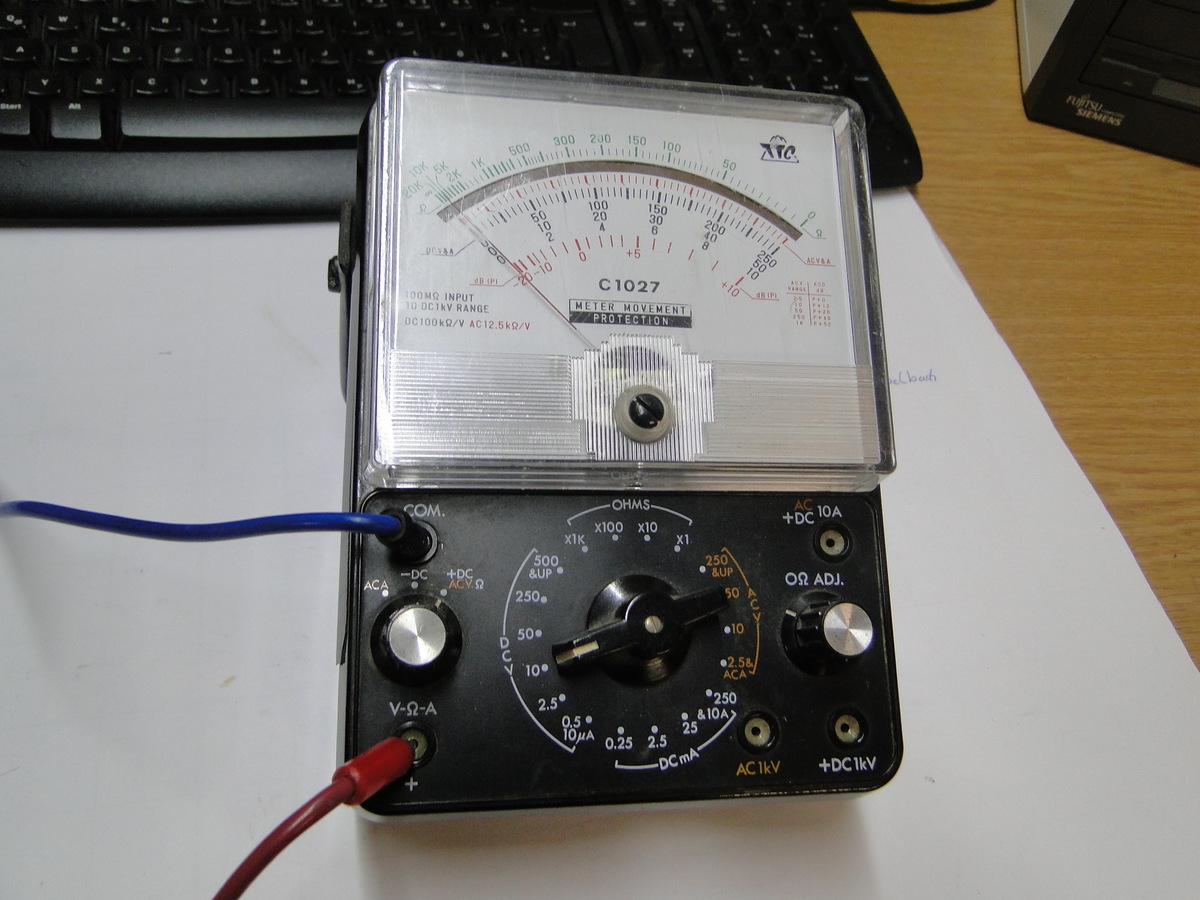

von Rudi M. (Gast)
dann schau Dich nach einem guten Analogmessgerät um. Für Messungen an
Röhrengeräten ist das besser geeignet, weil nicht ständige Sprünge
angezeigt werden
Rudi
> angezeigt werden
Ein gutes Analogmeßgerät finde ich auch für solche Messungen viel
übersichtlicher.
Außerdem sind die Toleranzen bei Röhren allgemein sehr viel höher, so
daß es nicht aufs Millivolt ankommt.

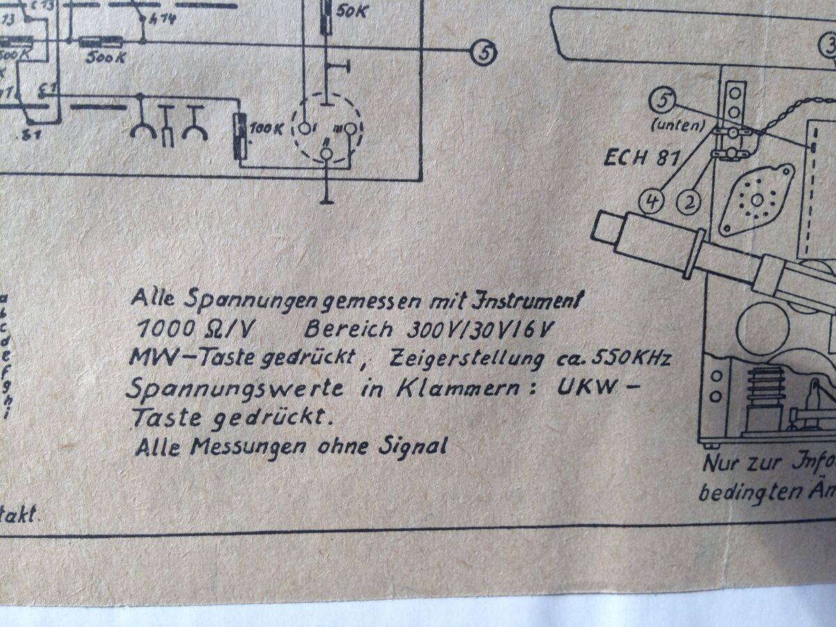

von Zeno (Gast)
> angezeigt werden

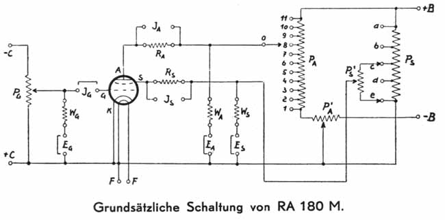

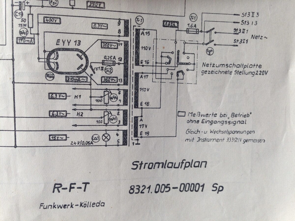

Ach so gut muß das gar nicht sein. In den Hochzeiten der Röhrentechnik
wurden die meisten Messungen mit einem einfachen Multimeter gemacht. Ich
habe mal 2 Bildle angehangen, einmal ein Auzug aus dem Handbuch für
einen Kölleda 25W Verstärker (2xEl12) und einmal vom RFT Großsuper
Rossini. Die Anforderungen an das Messinstrument sind recht bescheiden :
333Ohm/V bzw. 1kOhm/V.
So ne Gurke
https://www.reichelt.de/de/de/multimeter-analog-ac-dc-mt-250-p13217.html?PROVID=2788&gclid=EAIaIQobChMI5OPzuMaV9gIVDdd3Ch0HqgLVEAQYASABEgLi1vD_BwE&&r=1
mit 20Kohm/V tut es da und wäre für den vorliegend Zweck völlig
ausreichend. Da kann man sich notfalls auch 2 Stück leisten und dann
könnte man z.B. den Strom in beiden Anodenleitungen messen.

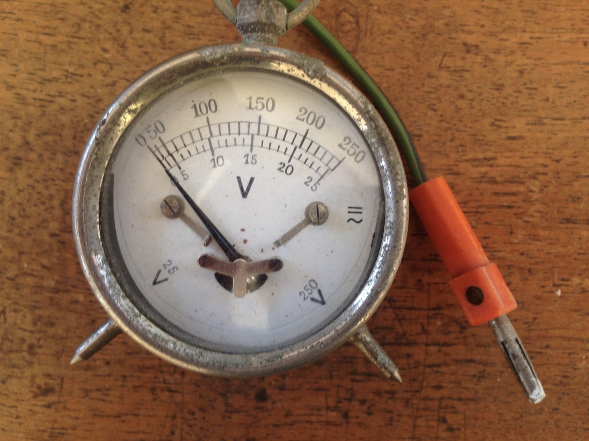

von Zeno (Gast)
> So eine Gurke ist das gar nicht.
Lies das mit die Gurke in Anführungsstrichen. Das war keinesweg
abwertend gemeint. Wenn man einmal gelernt mit einfachen Geräten zu
messen und vorallen diese Ergebnisse zu bewerten, dann kommt schon mit
einfachsten Equipment sehr weit.
Viele Jahre (als Bub) war ein Voltmeter in Form einer Taschenuhr mein
einziges Messgerät (s.Abb.). Ich hatte 2 Stück davon, einmal das
Abgebildete und noch eines mit einem Messbereich von 6V DC - beides
Erbstücke von meinem Großvater aus den 1930'ziger Jahren.
Irgendwann, so mit 14/15 hat meine Mutter die Geldbörse geöffnet und ich
konnte mir einen Vielfachmesser III kaufen - das war Ostern und
Weihnachten zusammen. Damit konnte ich eigentlich alle meine Messungen
erledigen.

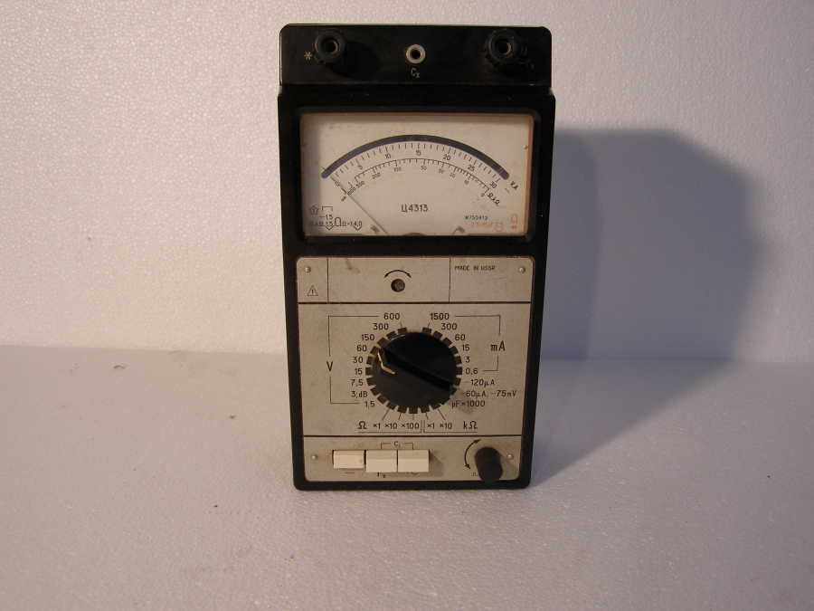

Vor 3 Jahren habe ich auf einem Trödelmarkt mir ein russisches Z4313
gekauft - nur so aus Spaß an der Freude.
ich hatte heute doch noch etwas Zeit um den Schaltplan nochmal zu
überprüfen und ich denke, jetzt müsste alles passen (Die erste ECC83
Stufe habe ich jetzt nicht mit abgebildet). Danke nochmal an A-Freak du
hattest natürlich Recht da war noch ein Fehler drin.
Dann habe ich auch die Messung an einem Gerät mit Röhren und
Netzspannung durchgeführt (Siehe Schaltbild) und ich muss sagen es sind
eigentlich nur eher 225V Als 230V Netzspannung. Wahrscheinlich gar nicht
die Aufregung wert. Ich habe ja noch den Trenntrafo dazwischen evtl. hat
es damit was zu tun.
Auch die Heizspannung absolut unauffällig direkt an der Röhre eher unter
6V~
Den 2. Verstärker habe ich ich noch nicht komplett durchgemessen weil
ich auf den ersten Blick auch nichts auffälliges gefunden habe im
Vergleich.
Ich habe irgendwie aber doch weiterhin die Vermutung dass die
Gitterwiderstände doch einen Effekt haben. Anbei die Bilder von beiden
Verstärkern. Ich sehe 3x übermäßig glühende EL34. Einmal aber nicht.
Genau diese EL34 hat nur den 57k Gitterwiderstand (Die anderen 580k) und
die Spannungsmessung hat ergeben dass dort 4V fehlen (-24V am
Kathodenwiderstand vs. -20V am g1 gemessen gegen Kathodenwiderstand). An
der 57k Röhre sind es sowohl über dem Kathodenwiderstand wie auch am g1
je ca -24V.
In deinem Schaltbild sind die Gleichrichter falsch gepolt!
Im ersten Bild der Röhren haben beide tatsächlich rote Backen, im
zweiten Röhrenbild nur die eine.
Da stimmt noch etwas nicht.
Nochwas ist mir im Schaltplan aufgefallen: Die Katoden dürfen nicht
direkt zum Gleichrichter führen, sondern zu einem Anzapf des
Übertragers!

von Zeno (Gast)
Röhrenfan schrieb:
> auch am g1
> je ca -24V.
Wie oft denn noch? Direkt am Gitter wird nicht gemessen!!! Direkt am
Gitter mißt man Bezugspotential also normalerweise 0V. Bei Deiner
Schaltung mußt Du halt mit dem Bezug aufpassen, da die
Kathodenkombinationen der Endröhren nicht direkt, sondern über den
Ausgangsübertrager, auf Massepotential liegen.
Gitterableitwiderstand mit 58kOhm ist eigentlich zu niederohmig. Belese
Dich mal wozu Gitterableitwiderstände gut sind. Bei EL34 sind
Gitterableitwiderstände >=100kOhm normal. Die Orginalschaltung nach
Fritz Kühne benutz 220KOhm. Bei den Kathodenwiderständen ist 270Ohm
angegeben. Wichtig ist das die 2 Zweige symmetrisch aufgebaut sind, also
gleiche Widerstandwerte für beide Röhrensysteme. Unsymmetrien sind an
dieser Stelle Gift. Warum? - das versuche mal selbst herauszufinden. Ich
habe mal die Schaltung von Fritz Kühne mit angehangen.
In Deinem Schaltplan hast Du bei der Heizspannung am Trafo 6,5V
angegeben, dann sollten diese auch an der Röhre ankommen und nicht nur
6V oder weniger. Der von Dir, in einer Deiner Schaltungen eingezeichnete
Serienwiderstand kann eigentlich nicht sein und ist bei Parallelheizung
auch völlig unüblich. Was bei Parallelheizung eingesetzt wurde ist ein
sogenannter Entbrummer zur Symmetrierung der Heizspannung. Das ist
i.d.R. ein kleines Drahtpoti, dessen Enden parallel zur Heizwicklung
angeschlossen werden. Der Schleifer kommt auf Masse. Das Poti wird auf
minimalen Brumm eingestellt. Auch dazu habe ich mal ne Schaltung
angehangen.
von Peter D. (peda)
Das sieht sehr ungesund aus.
Der hohe Gitterwiderstand könnte die Ursache für Schwigungen sein und
die heizen dann die Röhren auf. Der Gitterwiderstand ist ja das, was die
Treiberstufe sieht. Die 180k Anodenwiderstand werden durch den Bootstrap
dynamisch vervielfacht, wirken also effektiv als mehrere MOhm groß.
Die Anode der Treiberstufe sieht hauptsächlich nur die 57k bzw. 580k als
Last, ergibt also eine 10-fach unterschiedliche Schleifenverstärkung.
Die Kathodenwiderstände muß man natürlich auch angleichen, z.B. je 330
Ohm.

> Übertragers!
Jaein, das Orginal benutzt Enweggleichrichtung und da geht die
Kathodenkombination direkt zum Trafo.
Der Verstärker des TO hat halt Grätzbrücken verbaut und da geht die
Kathodenkombination logischerweise zum Minuspol.
Wenn der Widerstand zu heiß wird, kann auch mal sich nur ein Ring
verfärben. Orange und Gelb sind dafür typische Kandidaten.
Kann auch sein, dass der Widerstand mal als provisorische Lösung
verändert wurde, weil einer Röhre einen Schlag hatte.
Die Kathodenspannung und Gitterspannung deren zwei Endstufenröhren
hättest Du schon messen sollen und hinschreiben sollen.
Okay, hab verstanden. Bleibt also noch der falsch gezeichnete
Gleichrichter.
Dennoch sehe ich keinen Grund für das Glühen der Anoden. Auch mit
niedrigen G1-Ableitwiderständen wird der Arbeitspunkt vom
Spannungsabfall an den Katodenwiderständen bestimmt.
Kämen für mich zwei Kandidaten in Frage, der Koppelkondensator des
Treibers, oder der Katodenkondensator weisen einen Feinschluß auf.
Aber das gleich dreimal? Unwahrscheinlich.
Scheinbar gibt es noch etwas in dem Schaltplan, was wir noch nicht
kennen.
von Zeno (Gast)
> kennen.
Oder einer hat das Ding mal verbastelt. Darauf deuten einige Details in
den Schaltplänen des TO hin, z.B. der Serienwiderstand bei der Heizung.
Kritisch ist wohl bei dieser speziellen Verstärkerschaltung auch der C
am Gitter der Vorstufe der das Signal nach Masse kurz schließt. In der
Schaltung von Fritz Kühne ist da nur 1nF, in der Schaltung des TO
hingegen 0,47µF. Der größere Kondensator ist zwar für die Bässe gut,
aber dadurch soll wohl der Verstärker zum niederfrequenten Schwingen
neigen. So ist es zumindest hier
beschrieben. Ich selbst kenne die Schaltung zu wenig um da mit Erfahrung
punkten zu können.
Man sollte sich einfach mal verschiede Schaltungsvarianten ansehen. Bei
der Schaltung R. J. de Cneudt ist der besagte Kondensator mit 0,2µF
bemessen aber mit einem Widerstand von 100kOhm gebrückt. Die
Kathodenkombinationen und die Gitterwiderstände der Endröhren sind
hingegen in beiden Schaltungen gleich.
Dem TO ist eigentlich nur zu empfehlen möglichst viele Quellen mit
PPP-Verstärker durchzuackern. Grundlegende Dinge und die Stolperfallen
bei diesem Verstärkerkonzept sind in obigen Link recht ausführlich
beschrieben.
In jedem Falle sollte der TO erst mal Symmetrie an der Enstufe
herstellen. Bei den Widerständen würde ich mich auch nicht nur auf den
aufgedruckten Wert verlassen. Einseitig ablöten und Messen dürfte hier
am ehesten zielführend sein. Es kommsicher hier auch nicht auf den
Absolutwert an, zu Zeiten als dieser Verstärker gebaut wurde, waren bei
den Bautelwerten durchaus Toleranzen von 10-20% üblich, d.h. 270Ohm
könnten auch 220Ohm oder 320Ohm sein. Das ist erst mal auch nicht weiter
schlimm aber die 2 Kathodenwiderstände sollten schon möglichst gleich
sein. Bei dem wohl einzig industriell hergestellten PPP-Verstärker der
Firma Messtechnik und Elektronik, Lange & Klein wurden wohl aus diesem
Grund auch auf 1% tolerierte Bauteile eingesetzt - man hat das damals
bestimm nicht ohne Grund getan. Nachzulesen ist dies ebenfalls im oben
verlinkten Artikel.
Nach dem Studium des verlinkten Artikels glaube ich das das Ding
niederfrequent schwingt. Es bräuchte wahrscheinlich auch mal ein Oszi,
um dies zu verifizieren.

von Zeno (Gast)
Hat er hier Beitrag "Re: Hilfe Bei Reparatur Röhrenverstärker"
ja prinzipiell gemacht. Allerdings sind manche Angaben recht unlogisch.
Z.B. stehen am Minuspol des Ladeelkos 378V und am Pluspol 380V. Da wurde
definitiv mit falschem Bezug gemessen.
Die Gitterspannung am Gitter gemessen ist Käse. Das ist genau die
Spannung die über dem Kathodenwiderstand abfällt.
Die Messung des Schirmgitterstromes wär auch mal interessant.
Ich würde mir mal ne Veröffentlichung suchen wo die Schaltung bis ins
Detail beschrieben ist und wo auch mal ein paar Spannungs- und
Stromwerte stehen. Muß ja nicht 100% identisch mit Schaltung des TO
sein. Einfach damit man mal ein Gefühl für die Größenverhältnisse
bekommt.

von Willi (Gast)
Wir brauchen uns nicht auf irgendwelches hoch- oder niederfrequente
Schwingen zu versteifen. Zunächst sollten einfach die
Koppelkondensatoren am g1 der beiden EL34 abgehängt und erneut gemessen
werden.
@Röhrenfan: wieso mißt Du immer irgendwo negative Spannungen an der
Katode und am g1? Es ist doch nun ganz einfach: COM des Meßgerätes an
Masse. Mit dem Anschluß des Meßgerätes, an dem + dransteht, gehst Du die
einzelnen Punkte der Schaltung ab.
von Zeno (Gast)
Um in dieser Schaltung die Gittervorspannung der Endröhren zu messen,
geht es halt nicht ganz so einfach, weil die Kathodenkombination eben
nicht auf Masse liegt. Der Massebezug wird über den Ausgangstrafo
hergestellt, d.h. das Bezugspotential ist dadurch etwas verschoben.
Wenn man das Messinstrument einseitig an Masse klemmt, dann muß man auf
beiden Seiten der Kathodenkombination messen. Die Differenz zwischen
beiden Werten entspricht dann der negativen Gittervorspannung.
Eigentlich mißt man auch keine negativen Spannungen in
Röhrenschaltungen. Alle Spannungen gegen den Bezugspunkt sind positiv.
Die für den Betrieb der Röhre erforderliche negative Gittervorspannung
wird, bis auf wenige Ausnahmen, durch das Zusammenspiel von
Kathodenwiderstand und Gitteraleitwiderstand erzeugt - man macht die
Kathode gegenüber Bezugspotenzial einfach positiver und legt das Gitter
über den Gitterableitwiderstand einfach auf Bezugspotenzial. Ausnahmen
von dieser Art der Erzeugung der Gittervorspannung, wäre z.B. die
Erzeugung über Gitteranlaufstrom, da entsteht die Vorspannung durch
einen, wenn auch sehr geringen Gitterstrom über einen hochohmigen
(10MOhm) Widerstand. In B-Endstufen wird die Vorspannung über eine
separate Gleichrichterstrecke, also quasi ein eigenes Netzteil, erzeugt.
Im Zusammenhang mit Verbundröhren gibt es noch eine weitere Variante der
Erzeugung, die sich halbautomatische Gittervorspannungserzeugung nennt.
Am Gitter 1 wird gar nichts gemessen, zumindest nicht bei dieser
Schaltung. Wer dort misst, misst Mist.
Die Spannungen die der TO an der Enstufe gemessen hat, sind ja fürs
erste OK, auch wenn er kein System hat/hatte. Bei diesen gemessenen
Werten bekommt die EL34 normalerweise keine roten Backen.
Interessant, aber das schrieb ich schon, wäre auch noch mal den
Schirmgitterstrom zu messen. Auch mit einem zu hohen Schirmgitterstrom
kann man eine Röhre überlasten.
Zweiter Punkt wäre noch mal die Heizung. Am Trafo liegen lt. TO 6,5V,
was erst mal OK ist. Die sollten natürlich auch an den Röhren ankommen
und nicht wie vom TO behauptet 6V oder weniger. Die Röhren leuchten wie
Osram und das ist ein Zeichen dafür, das die Heizspannung eher zu hoch
als zu niedrig ist.
Ein dritter Punkt wäre noch mal die Überprüfung der
Gleichrichterstrecken. Bei dieser Schaltungstechnik kommt es halt auf
die Symmetrie beider Spannung an. Ein Oszi wär hiebei durchaus aus
hilfreich, da man dann an Hand der Restwelligkeit sieht ob nicht doch
eine Diode defekt ist. Durch Messen der Spannung am Ladekondensator
sieht man das nicht unbedingt, da kann sich durchaus im Ruhezustand bzw.
bei geringer Belastung ein  plausibler Wert einstellen. Habe ich alles
schon gehabt. Wenn der TO keinen Oszi hat, dann muß er halt jede Diode
einzeln prüfen. Dabei darf die Grätzbrücke weder am Trafo noch am
Ladeelko angeschlossen sein, um Fehlmessungen sicher zu verhindern.
von Zeno (Gast)
Muß mich doch noch etwas korrigieren. Die vom TO gemessenen Werte sind
doch nicht so OK wie es auf den ersten Blick scheint.
Wenn ich mir hier
http://www.jogis-roehrenbude.de/EL34-Story/EL34-Seite2-Dateien/EL34-Daten.htm
noch mal das Datenblatt und die Kennlinienfelder anschaue, dann trifft
wohl, bei den Werten die der TO gemessen hat (UA=382V, UG2=370V und
UG1=-24V) das Kennlinienfeld 4 bzw das auf Seite 15 zu. Wenn man in
dieser Kennlinie mal den Schnittpunkt zwischen der Linie für UG1=-24V
und der Anodenspannung (382V) sucht, dann wird man feststellen, das die
maximale Verlustleistung der Röhre überschritten ist.
von Willi (Gast)
Hatte ich doch geschrieben, daß die Anoden glühen.
So, jetzt wäre dem abzuhelfen. Einfach Rk zu vergrößern sorgt zwar
dafür, daß die Anode nicht mehr überlastet wird, aber auch, daß bei
Aussteuerung der Arbeitspunkt zu weit in Richtung des B-Betriebes
verschoben wird.
Man könnte die Katodenkombination um eine passende Z-Diode aufstocken.
von Zeno (Gast)
> verschoben wird.
Nein der völlig falsche Ansatz, damit wird nicht die Ursache des Fehlers
beseitigt, sondern nur dessen Auswirkung überdeckt. Als negativer
Nebeneffekt kommt noch hinzu das die Enstufe nicht mehr voll symmetrisch
aussteurbar ist, der Klirrfaktor wird bei höheren Aussteuerungen extrem
ansteigen.
Die Dimensionierung der Schaltung entspricht in dieser Betriebsart,
schon den Vorgaben des Röhrenherstellers, das kann man ohne große Mühe
aus dem Datenblatt (hatte ich ja verlinkt) herauslesen.
Die Ursache für die fehlerhafte Funktion ist also nicht in der
Dimensionierung zu suchen, sondern sehr wahrscheinlich in dem Ausfall
eines Bauelementes. Es gilt herauszufinden welches Bauelement die
Fehlfunktion verursacht und dazu muß man systematisch arbeiten. Los
gehts im Netzeil. Wenn dort alles i.O. ist kommt die Enstufe selbst
dran, zuerst von der Vorstufe getrennt indem man mal die
Koppelkondensatoren ablötet. Dann lötet man selbige wieder ein und steck
aber noch keine Vorröhre. Die Werte der Enstufe dürfen sich hierbei
nicht verändern, tun sie es doch wird wohl ein Koppelkondensator defekt
sein. Jetzt erst wird die Vorröhre eingesteckt und erneut alles geprüft,
aber bis es soweit ist hat der TO noch ne Menge zu tun.
Es wird ihm wohl nichts anderes übrigbleiben als alle Bauelement zu
prüfen, notfalls muß er sie raus oder zumindest einseitig ablöten. Durch
alleiniges Messen wird man hier wohl nicht mehr weiter kommen, da sich
die meisten veröffentlichten Schaltungen mit PPP-Verstärkern bezüglich
der zu erwartenden Spannungspegel eher bedeckt halten.
Erst mal muß die Spannungsversorgung in Ordnung gebracht werden, denn da
ist was oberfaul. Knapp 400V Anodenspannung ist an dieser Stelle einfach
zu viel.
>> verschoben wird.
> ansteigen.
Ich erklär's nochmal ganz genau, weil man erweiterte Kenntnisse über
Röhrenschaltungen heute nicht mehr voraussetzen kann. Also:
Um die Anodenverlustleistung zu senken und damit das Glühen selbiger zu
beenden, muß der Anodenstrom herunter. An der Anodenspannung läßt sich
kaum was ändern, da durch den Trafo vorgegeben.
Ich gehe dabei davon aus, daß der TE nun endlich mal, wie vor langer
Zeit schon angemerkt, die Einkoppelkondensatoren ab hatte und
feststellen konnte, daß es nicht an denen liegt.
Der Anodenstrom muß also gesenkt werden.
Das kann man verschiedentlich bewerkstelligen, in der hier dargestellten
Schaltung könnte man versucht sein, den Katodenwiderstand zu erhöhen.
Das funktioniert zwar im Gleichstromfall.
Bei größerer Aussteuerung wird aber durch den Katodenwiderstand
realisiert, daß der Arbeitspunkt von nahe dem A-Betrieb in Richtung
B-Betrieb absinkt, was auch völlig in Ordnung und so beabsichtigt ist,
es ist schließlich ein Merkmal der Betriebsklasse AB (mit festem
Arbeitspunkt wurde damals als Klasse D bezeichnet).
So. Man bräuchte also mehr Spannung an der Katode, aber möglichst
denselben Widerstand weiterhin zum Verschieben des Arbeitspunktes. Dazu
kann man eine Z-Diode in Reihe zum Katodenwiderstand anbringen. Deren
Spannungsabfall ist weitgehend unabhängig vom Strom, trägt also nichts
zu einer aussteuerungsabhängigen Verschiebung des Arbeitspunktes ein.
Die vergebauten Katodenwiderstände sind übrigens für den AB-Arbeitspunkt
zu groß. Dort ist die Rede von 130 Ohm gemeinsam (was hier nicht geht),
also 260 Ohm pro Röhre. 270 Ohm werden wohl passend sein und sollten
auch verwendet werden.
Im V25 vom Funkwerk Kölleda sind die Endröhrenkatodenwiderstände auch
einstellbar, die maximale Größe liegt bei 285 Ohm. Dort hatte man dann
folgende Werte: Ua=385V, Ia=70mA, Uk=24V und Ug2=350V.
Wenn man sich um die Schirmgitterspannung kümmert, könnte(!) das dem
Anodenglühen abhelfen, ohne daß man die Katodenkombination um Z-Dioden
erweitert: die Widerstände, welche die Vorstufen- und
Schirmgitterspannungen sieben, sind mit 1,2k zu klein. In der
Applikationsschaltung sind 2k vorgesehen. Hier könnte man ein wenig
probieren.
Weiter oben steht's deinerseits anders ... :-)
> zu viel.
382V sind von den 375V im Telefunken-Datenblatt so weit nun nicht
entfernt. Der AB-Arbeitspunkt im Datenblatt liegt aber so, daß Qamax
exakt erreicht wird. Da ist keine Reserve mehr nach oben. Wachsen Ua
bzw. Ug2, dann wird es zuviel.
Peter D. schrieb:
> Aus der Rubrik, Opa erzählt vom Krieg
ach ja, ich find's spannend. Ist eben historische Technik. Irgendwann
sind auch die, heute modernsten, Fluke & Co- museumsreif. Ich bezweifele
allerdings daß sie dann noch funktionieren, im Gegensatz zum
Analoginstrument.

Röhrenfan schrieb:
> und
> je ca -24V.
Gegen (welche) Masse gemessen?
Aber so oder so: das bedeutet die Gitterspannung liegt nahe Null. In das
Gitter fließt ja praktisch keine Strom, so daß die Spannung vor dem 1k
gleich Ug1 ist.
Vielleicht mache ich gerade einen groben Gedankenfehler, aber je nach
Betriebsart sollten bei der EL34 die Gitterspannung Ug1 bei -15V oder
mehr liegen.
Die Anoden glühen ... kannst Du mal die Anodenströme messen?
(Immer Achtung - sehr hohe Spannungen!)
von Zeno (Gast)
Sorry Willi, da mußt Du mir ganz bestimmt nichts erklären, schon gar
nicht wie man den Arbeitspunkt einer Röhrenendstufe einstellt. Ich
bastle seit gut 50 Jahren mit Röhren und weiß wie man den Anodenstrom
einstellt.
Ja klar kann man den Kathodenwiderstand erhöhen, damit die
Gittervorspannung erhöhen und den Anodenstrom senken. Das ist ja auch
unstrittig, aber es ist im vorliegenden Fall der falsche Weg, weil man
da nur die Symptome korrigiert aber nicht den Fehler beseitigt. Man
sollte immer im Hinterkopf haben das das Ding mal funktioniert hat.
Du widdersprichst Dir selber. Hier schreibst Du:
Ja was denn nun? Nur einen Absatz weiter vorn sollten die Widerstände
noch vergrößert werden oder sogar noch ne Z-Diode rein. Könntest Du Dich
mal auf eine Strategie festlegen.

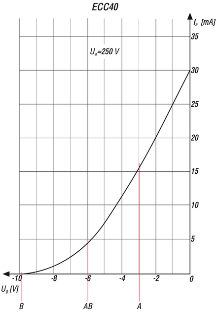

Arbeitspunkte werden immer im Ruhezustand gemessen und eingestellt, was
dynamisch da passiert ist erst mal nicht relevant. Die Verstärkerklasse
A, AB bzw. B beschreibt nur wo der Arbeitspunkt der Röhre im
Ruhezustand liegt (s. Abb.). Die Lage der Arbeitspunkte erklärt auch,
warum AB und B nur im Gegentakt funktionieren.
Class D Verstärker in Röhrentechnik? Sind mir völlig unbekannt und auch
meine doch recht umfangreiche Bibliothek zum Thema konnte mich
diesbezüglich nur wenig erhellen. Wenn man Wikipedia
(https://de.wikipedia.org/wiki/Class-D-Verstärker) und diversen anderen
Quellen glauben darf, dann funktioniert ein Class D Verstärker vom
Prinzip her mit PWM, d.h. das Verstärkerelement selbst arbeitet in der
Sättigung also 1 oder 0. Die Audioinformation wird über die Pulsbreite
übertragen. Der Vorteil dieses Verfahrens ist das ich die Leistungsdaten
des Bauelmentes sehr gut ausnutzen kann, max. Spannung/min. Strom oder
umgekehrt. Allerdings ist die Ansteuerschaltung für so eine Endstufe
nicht ganz trivial und auch recht aufwendig. Mit modernen Halbleitern
kein Problem, aber mit Röhren?
Aber gut vielleicht ist da auch was an mir vorrüber gegangen und da ich
gern dazu lerne, kannst Du ja mal so einen Class D  Verstärker in
Röhrentechnik hier präsentieren. Ich lasse mich dann gern eines Besseren
belehren.
Was ist am Unterschied von Dimensionierung und Realität unverständlich?
Ich hatte geschrieben das die Dimensionierung so passt. Die gemessenen
Werte überschreiten an keiner Stelle die für die EL34 zugelassenen Werte
und insofern ist das erst mal in Ordung. Ich hatte Anfangs das
Zusammenspiel aller Daten etwas außer acht gelassen und habe das dann
aber nach nochmaligem Studium des Datenblattes hier
Beitrag "Re: Hilfe Bei Reparatur Röhrenverstärker" korrigiert. Die
Grundlage für meine neue Bewertung habe ich ja auch verlinkt.
Die gemessenen Werte Ua/Ug2 sind für 24V Gittervorspannung zu viel, das
Datenblatt zeigt dies ganz deutlich.
Ich bleibe dabei die Spannungen passen nicht und da muß man die Ursache
finden. Ich habe nur eine einzige PPP-Verstärkerschaltung gefunden die
mit deutlich über 300V Anodenspannung arbeitet (s.Abb2). Die
unterscheidet sich aber doch schon beträchtlich von der Schaltung des
TO. Alle anderen Schaltungen die ich gefunden habe benutzen
Anodenspannungen unter 300V.
Da bleibt im Fall des TO nur die Möglichkeit das der eingebaute Trafo
von Anfang an falsch dimensioniert war, was ich aber eher nicht glaube.
In den meisten Schaltungen wird ein Trafo mit 250-270V vorgeschlagen.
Selbst wenn man da einen Trafo mit 220V ==>300V verbaut hätte, würde das
bei 230V gerade mal eine Spannung von 315V bewirken und selbst bei 240V
wären es nur 330V aber keine 380V wie uns der TO weis machen will.
Aber vielleicht macht ja der TO auch einen gravierenden Fehler beim
Messen und wir drehen uns hier im Kreis. Wir wissen es schlichtweg
nicht. Da gabs ja auch solche Sachen das beim Betrieb an 220V mit
Stelltrafo die Spannungen noch höher waren. Ich meine mich an 415V zu
erinnern. Insgesamt erscheinen die Messwerte des TO wenig plausibel.
Aber ihm ist oft genug gesagt wurden, von mehreren Leuten, wie er messen
soll. Zu dem hat er noch einen 2. Verstärker der ja nach seiner Aussage
funktioniert, dann wäre doch einfach erst mal nur vergleichende Messung
angesagt.
da der Anodenstrom nahezu gleich dem Katodenstrom ist, reicht es den
Spannungsabfall über den Katodenwiderständen zu messen.
Defekte Koppel-Cs hatte ich ja schon erwähnt, aber das gleich dreimal?
Dennoch, unmöglich ist nichts und ich würde erstmal alle Cs einbeinig
ablöten und dann nochmal neu messen.
von Zeno (Gast)
> In das
> gleich Ug1 ist.
Richtig! Man kan an dieser Stelle auch nichts vernünfiges Messen, weil
dieser Punkt über den Ableitwiderstand mit dem Bezugspunkt verbunden
ist. Im Idealfall, mit einem sehr hochohmigen Instument - so einem z.B.
von dem Peda redet, sollte man da 0 messen. Die Vorspannung wird einfach
dadurch erzeugt das die Kathode gegenüber Bezug etwas positiver.
Ich denke mal der TO misst die Spannungen alle gegen Masse und da kommt
eben bei dieser Schaltung erst ma Mist raus. Wenn man Masse als Bezug
nimmt, dann muß man die Spannung auch am kalten Ende der
Kathodenkombination messen und hinschreiben. Ich wette das das genau die
20V sind die der TO direkt am Gitter misst.
Noch andere Überlegeung: Was wäre den wenn der Massebezug über den AÜ
nicht stimmt? Entweder nicht richtig verbunden oder ein Defekt im AÜ.
Also mal den AÜ durchmessen
Sorry hatte heute nicht soviel Zeit aber ich habe mal noch die Dioden
korrekt eingezeichnet und auch die Schaltung der Widerstände im
Heizstromkreis. Ich hoffe es macht Sinn so - es ist schwierig zu
erkennen wie die Leitungen laufen aber es sieht definitiv Original aus.
Schaltplan sende ich gleich separat.
Röhrenheizung definitv nur 5,5V vielleicht sind damit die Daten der EL34
lt. Schaltplan hinfällig?
Dann habe ich auch nochmal die Koppelkondensatoren abgelötet - weiterhin
Anglühen der Röhren und auch an dem Messwerten konnte ich nichts
auffälliges erkennen. Die Koppelkondensatoren sowie die
Kathodenkondensatoren wurden auch schon ausgetauscht.
Ich habe auch nochmal die Leitung Anzapfung Primärseite AÜ überprüft,
diese führt ausschließlich an den Lautsprecherausgang als weitere
Leitung (Insgesamt 5 Pole + Masse / Alter großer Tuchelstecker). Mir ist
Schleierhaft was man damit am Lautsprecher machen soll. Vielleicht hat

noch 100Ohm 10 Watt Widerstände da die ich testweise dazuschalten
könnte. Die Kennlinie verstehe ich so dass es eher -26V oder höher sein
sollten?
Geändert er Schaltplan + Bild Roehre mit abgelöteten Koppelkondensator
en
@Röhrenfan
einer der Gleichrichter, im Bild rechts, ist immernoch falsch
eingezeichnet.
Sorry, habe die Diodenrichtung gerade noch im Schaltbild abgeändert.
Also die Spannungen sind eigentlich alle an den Bauteilen gemessen, d.h.
Spannung über Kathodenwiderstand, an den beiden Leitungen des Trafos, am
Minus und Pluspol des Ladeelkos usw. Ich habe nichts gegen "Masse"
gemessen..
Der 2. Verstärker zum Vergleich bringt mir ja mittlerweile nix mehr
beide Verstärker gehen an aber haben Probleme mit leuchtenden Röhren..
von Dieter (Gast)
Röhrenfan schrieb:
> Bild Roehre mit abgelöteten Koppelkondensatoren
Es gibt allerdings Verstärker, die Überlasten die Röhren bewußt leicht,
gerade wegend des roten und blauen Glühens, weil das optisch mehr her
macht. Das ist da anscheinend auch so.
Naja eigentlich sieht es bei meinen ganzen anderen Verstärkern schon
sehr viel entspannter aus muss ich sagen. Eine der beiden Originalröhren
war übrigens komplett Tod (Die hat im RPG gar nix mehr angezeigt) - das
ist auch selten. Hatte aber optisch gar keine verdächtigen Spuren (Hatte
keine schwarzen Stellen o.ä.)
Im Hintergrund auf dem Bild sieht man übrigens den roten Draht des
Primär AÜ der direkt zum Lautsprecherausgang führt (parallel zu den 4
Sekundärausgängen).

herumdoktoren an Symptomen. Wenn tatsächlich die Anoden glühen, dann
stimmt ja etwas gravierendes nicht. Wobei mir immer noch nicht klar ist,
ob die Anoden wirklich glühen - und das bei 3 von 4 Röhren. Messung es
Anodenstroms (bei allen 4) schafft schon mal grobe Klarheit.

von Zeno (Gast)
> en
Beim AÜ fehlt die Mittelanzapfung, welche mit Masse verbunden ist. Diese
Masseverbindung ist essentiell.
Die Dioden rechts sind immer noch falsch gepolt!
Wo sind denn die 378V gemessen? - am Minuspol des Elkos? Das wäre ja
fatal, denn dann stünden über dem Ladeelko ja nur ganze 5V an, da Du ja
am Pluspol 382 misst.
Ich denke Du misst Mist.
> es damit zu tun, dass ich es einfach nicht korrekt verbinde?
Du sollst den AÜ selbst mal messen! Und klar geht der auch zur
Ausgangsbuchse. Man kann dort verschiedene Lautsprecher anschließen.
Schau einfach noch mal in die Orginalschaltung! Du hast doch hoffentlich
einen Lautsprecher oder auch einen Ersatzwiderstand angeschlossen? Wenn
das die Schaltung nach Kühne ist, wofür Vieles spricht, dann gehört an
an die mittleren Buchsen ein Lautsprecher mit 7,5Ohm und an die äußeren
einer mit 15Ohm.
Also prüfe ob es eine Verbindung am Übertrage zur Masse gibt. Ohne
Masseverbindung floaten die Anodenspannungen, d.h. sie haben keinen
Massebezug.
Messe mal mit dem Ohmmeter von Masse gegen alle Anschlüsse des AÜ. Du
müßtest 1x 0Ohm und 3x den gleichen Widerstand messen.
Wozu soll der 0,1Ohm Widerstand in der Heizleitung gut sein? Der ist so
unnötig wie ein Kropf. Wenn über diesen 0,5V abfallen dann bedeutet das
im Umkehrschluß das dort 5A fließen, was eigentlich nicht sein kann,
weil 2xEL34=3A + 2xECC83=600mA macht in der Summe 3,6A. Da fehlen noch
1,4A. Mach das Ding raus das hat keinen Nutzen sondern mach im
ungünstigsten Fall eher Schaden, den wenn man eine Röhre herauszieht
oder ein Heizfaden durchbrennt wird sich die Heizspannung für restlichen
Röhren erhöhen.
> sollten?
Richtig aber dann kommst Du so langsam aber sicher in den B-Betrieb.
