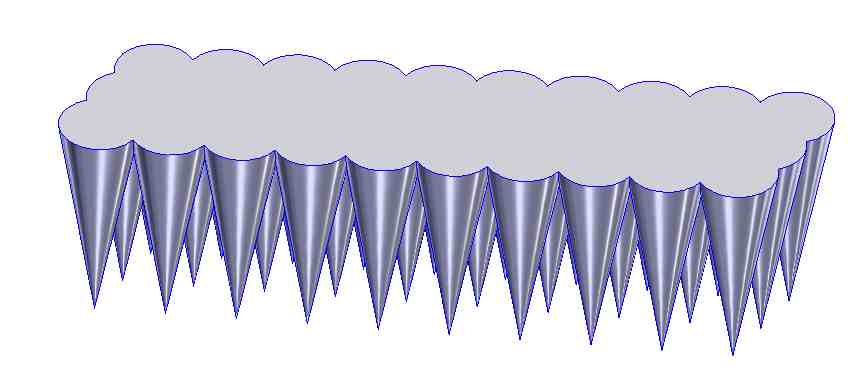

Ich wuerde ja dazu tendieren, die LEDs zur besseren Ueberlappung der
Strahlungskegel noch etwas dichter auf 1cm Abstand zu setzen und den
Belichtungsabstand fuer hoehere Intensitaet entsprechend zu verringern?!
Egal, mit dem Abstand kann man spielen und testen, mit 1cm Abstand
braucht es aber nen ganzen Haufen LEDs, ich plane gerade 4St 7x10cm
Platinen damit zu bestuecken, das waeren dann ~250 LEDs und damit
natuerlich eine Preisfrage.

#6970562

- Der Strahlwinkel ist 20°, bei ca. 40mm Abstand zur Glasplatte und
durch die schräge Anordnung mit einem Versatz der LEDs von 2,54mm ist
die Ausleuchtung gleichmäßig genug.
