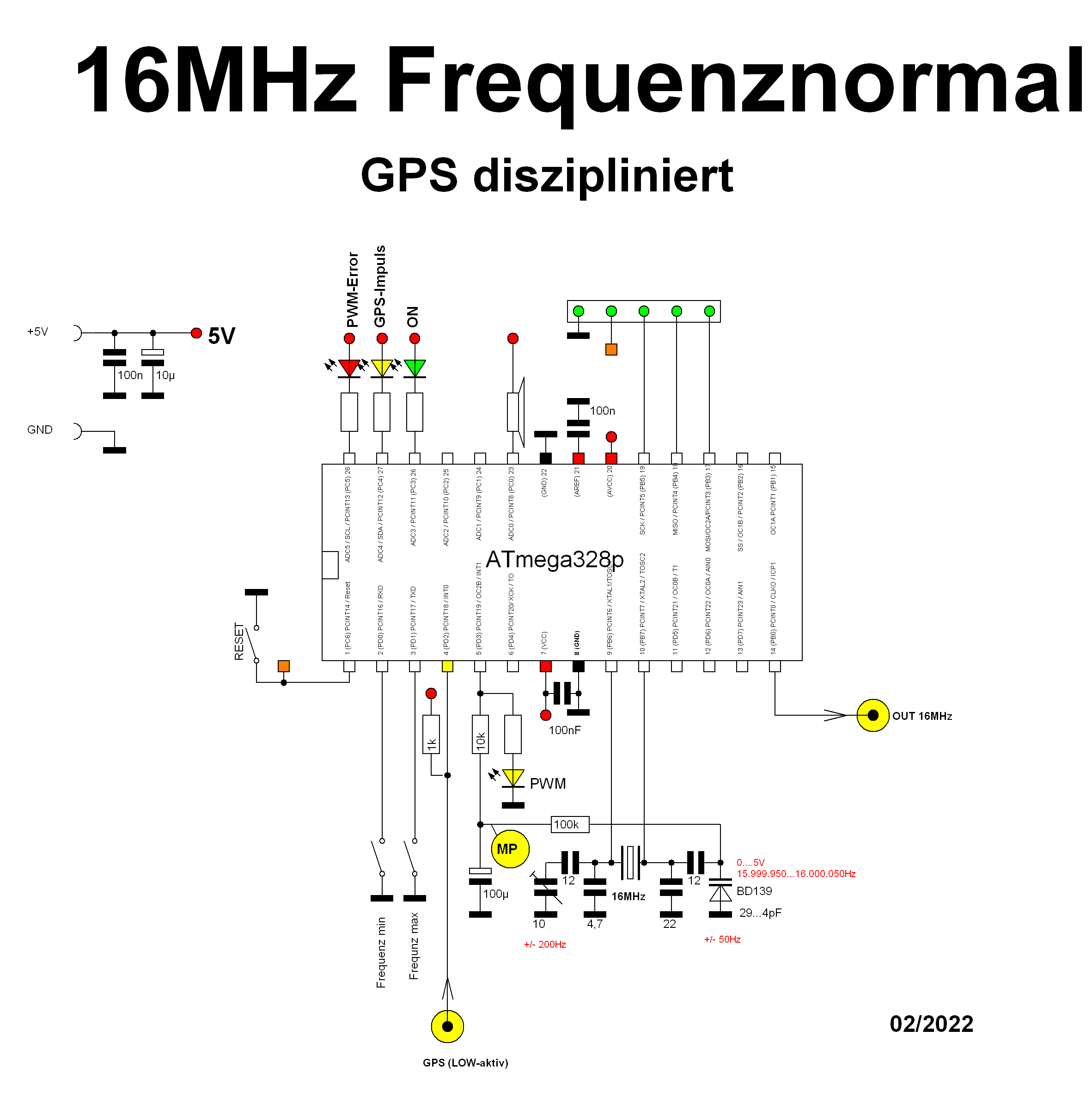

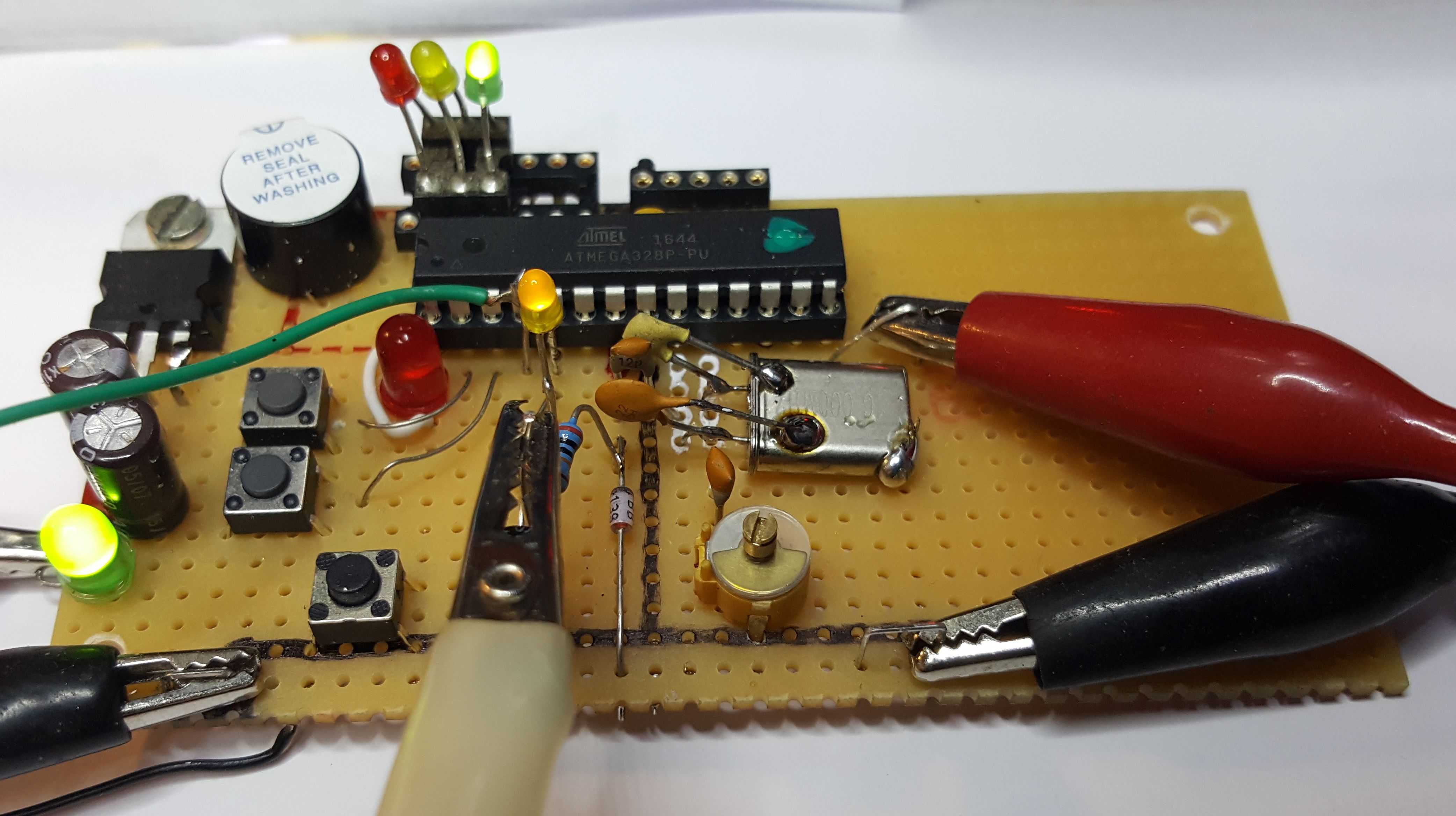

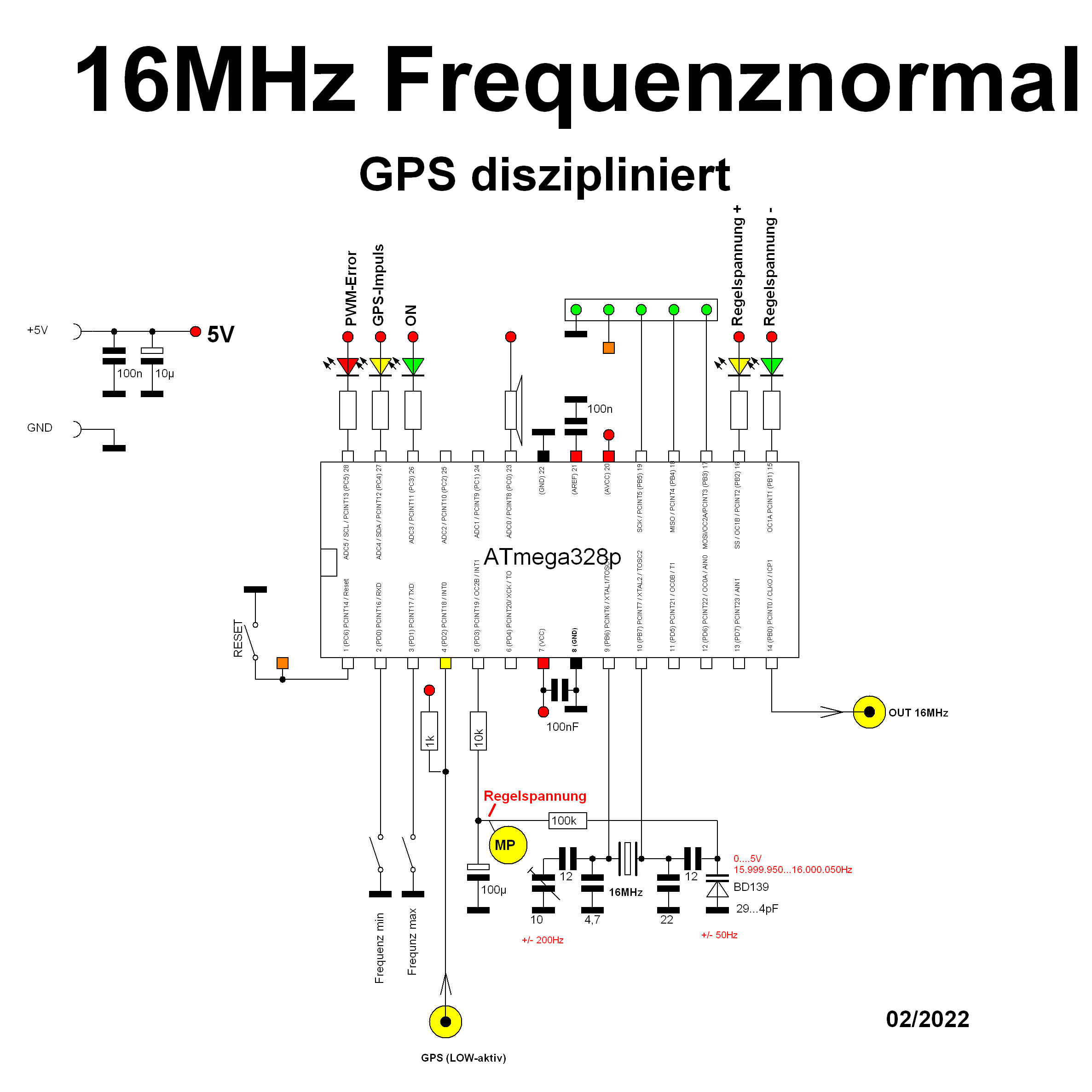

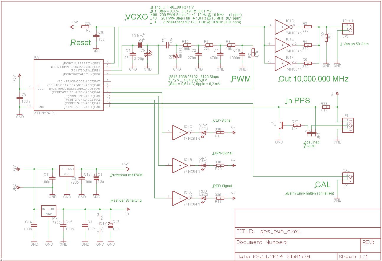

ein kleines Beispiel, wie mit wenig Aufwand ein kostengünstiges
16MHz Frequenznormal aufgebaut werden kann.
Genauigkeit liegt bei ca. maximal +/- 1Hz.

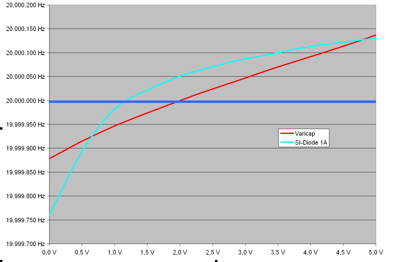

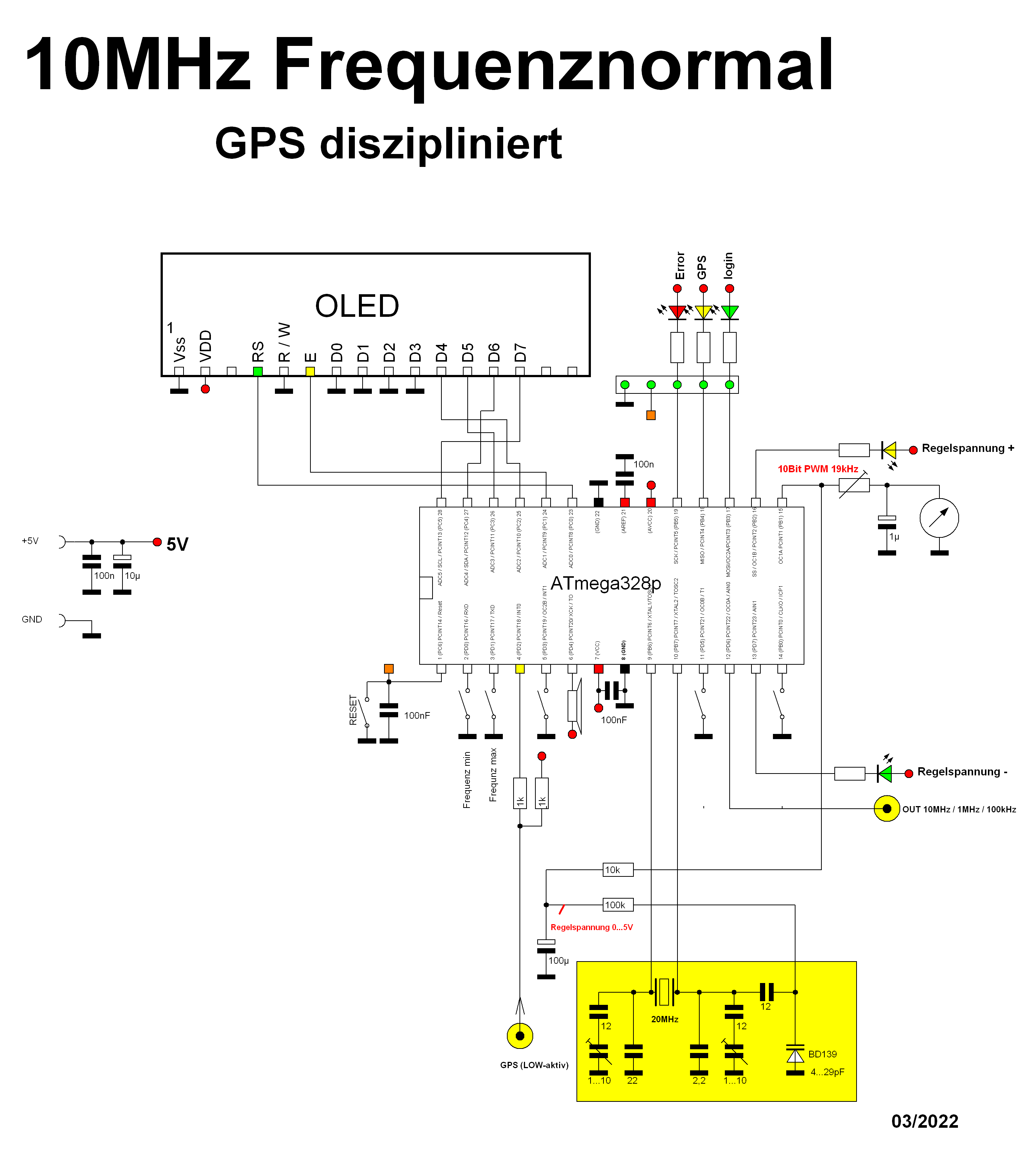

Das Prinzip ist ganz einfach. Ein 16MHz Quarz wird durch eine
Kapazitätsdiode (Varicap) um ca. +/- 50Hz "gezogen".
Der hochgenaue 1s GPS-Impuls wird in den µC eingespeist, dieser
berechnet dann die 8Bit PWM (Regelspannung) für die Kapazitätsdiode.
Die Regelspannung muss zwischen 0...5V betragen (Messpunkt).

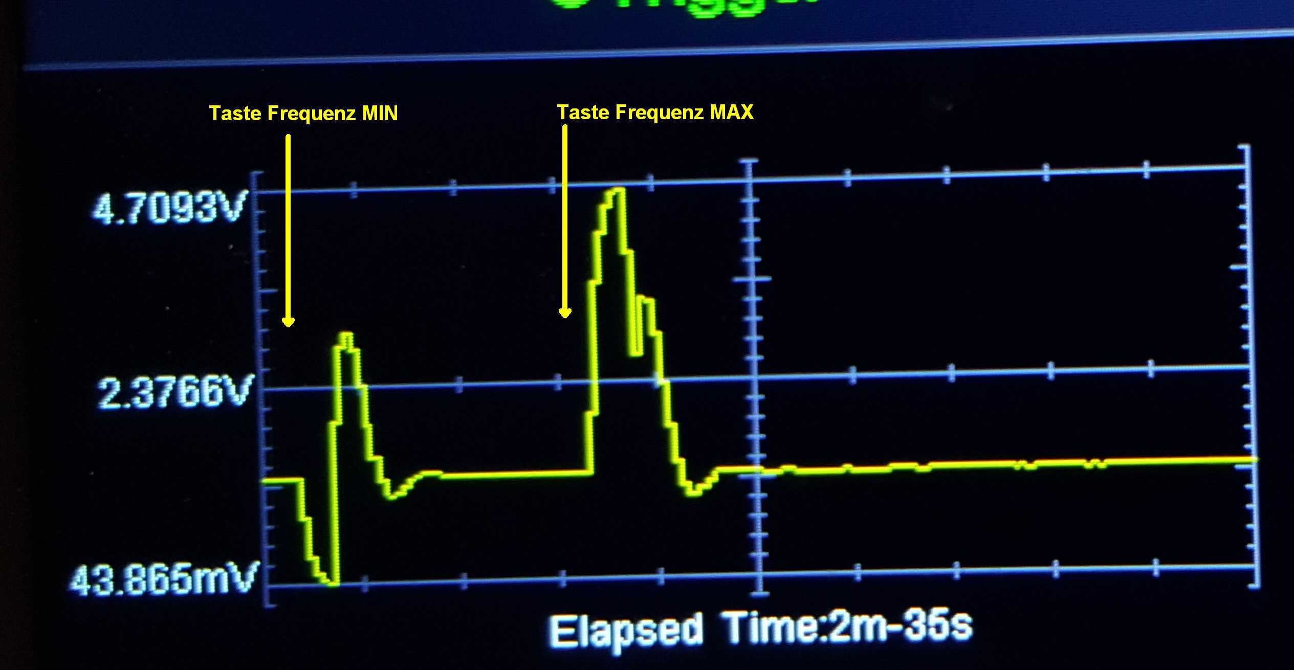

Vorabgleich:
- GPS Signal abschalten
- kurz nach Programmststart beträgt die Regelspannung ca.2,5V
- mit dem Trimmer grob 16MHz einstellen
- Taste Frequenz min betätigen Ausgangsfrequenz ca. 15.999.950 Hz
- Taste Frequenz max betätigen Ausgangsfrequenz ca. 16.000.050 Hz
- GPS einschalten....warten, nach einigen Sekunden liegen 16MHz an

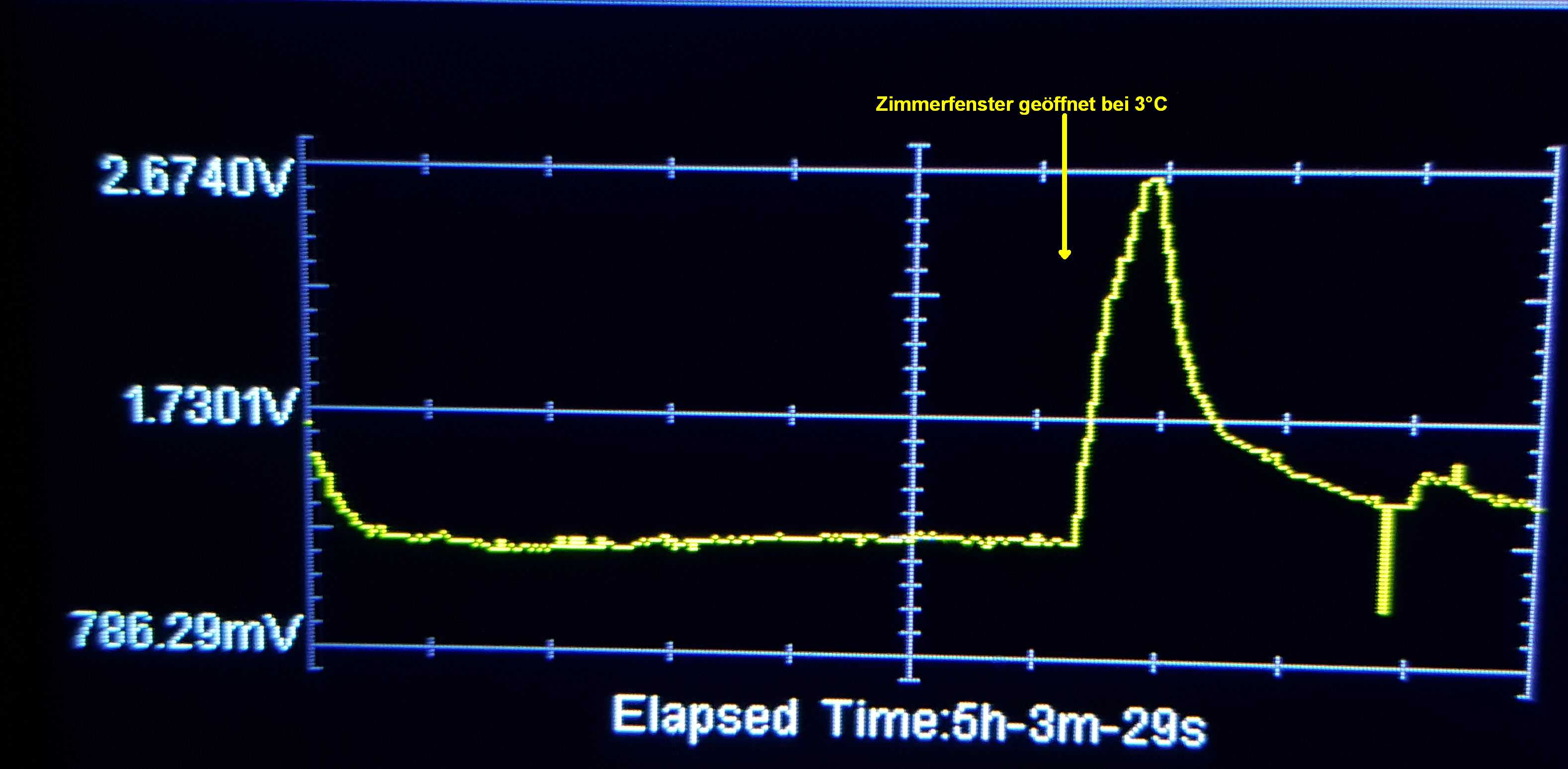

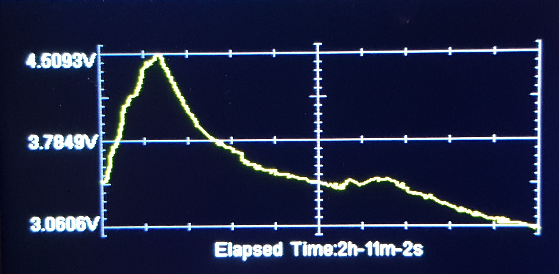

Anmerkung:
Das ganze Gebilde ist sehr temperaturabhängig , selbst nach dem Öffnen
des Zimmerfensters bei einer Außentemperatur von 3°C, ändert sich sofort
die Ausgangsfrequenz, der AVR korrigiert nach.
Liegt kein GPS Signal mehr an, dann nimmt die Genauigkeit mit der Zeit
ab.
Die Ausgangsfreuenz ist nahezu korrekt, wenn sich die Regelspannnung
längere Zeit nicht ändert.
Wenn der µC die untere oder obere Regelspannung (PWM) erreicht hat
leuchtet die rote LED und der BEEP warnt fürchterlich.
Problem:
Die Dimensionierung der Kapazitäten am Quarz und an der Kapazitätsdiode
und am Trimmer ist nicht immer einfach, ggf. Werte abändern.

Hmm,
ich würde eher so was nachbauen wenn ich ein Frequenznormal bräuchte:
https://www.eevblog.com/forum/projects/lars-diy-gpsdo-with-arduino-and-1ns-resolution-tic/
Ein OCXO anstelle des Quarzes reduziert die Temperaturabhängigkeit.
Ein TIC erhöht die Phasenauflösung auf ca. 1ns. (bei Arduino).

von Patrick L. (Firma: S-C-I DATA GbR) (pali64)
Ich hätte bei dem 100k neben (MP) noch eine kleine Drossel in Serie mit
vorgesehen. ;-)

Ein schoenes Projekt. Verbesserbar durch
- ein temperaturisolierendes Gehaeuse. Low cost.
- laengere Integrationszeit. Also nicht jeden Click gleich reagieren,
sondern verteilt ueber laengere Intervallen. Pro zehnfache
Integrationszeit bekommt man eine Deziamlstelle mehr. Integrationzeit
bedeutet nicht einfcah warten... Sehr low cost.
- ein OCXO bringt bessere Werte zu Beginn weg. Laesst dann auch 1000sek
Integrationszeit zu, was ich bei einem Einfachansatz wie beschrieben
bezweifle. Eigentlich haben viele OCXO Steuereingaenge, welche innerhalb
4.5 ppm angesteuert werden koennen. Ein VCOXCO, resp OCXO geht fuer
30Euro aufwaerts.

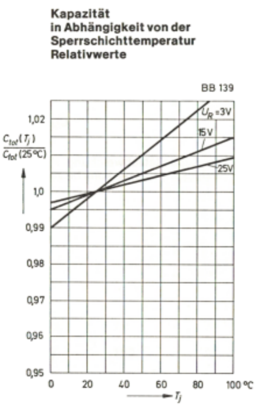

Was auch noch ins Gewicht fällt, ist der Temperaturdrift der
Kapazitätsdiode.
Wenn du per Temperaturfühler den noch rechnerisch kompensieren könntest,
würde es ev noch stabiler werden.
BD139?!? ist das BB139 ?
https://datasheetspdf.com/pdf-file/1408174/ITT/BB139/1
73 55
Ist sogar möglich das der PWM noch in den Oszillator einstreut. ;-)
Temperatur drift, kommt hauptsächlich beim Quarz und der Kapazitätsdiode
zum Tragen.
Wäre natürlich möglich diese rechnerisch mit Temperatursensor noch zu
kompensieren, so ähnlich wie es ein OCXO macht.

von Pandur S. (jetztnicht)
Ich wuerde den unpassenden PWM durch einen DAC ersetzen. Ein 16bit DAC
geht fuer vielleicht 5 Euro, das lohnt sich allemal fuer eine saubere
Ansteuerung der Kapazitaetsdiode.

Anstatt die lokalen 16 MHz nachzuführen, reicht es aus, einen
Skalierungsfaktor zu ermitteln und den angezeigten Wert passend zu
korrigieren. Wegen des Wertebereiches wird es mit Integerberechnungen da
etwas schwieriger. Mit double Zahlen geht es deutlich einfacher.

von Bernhard S. (bernhard)
Ingo W. schrieb:
> Eine weitere Möglichkeit wäre, den Ausgang zum Integrationskondensator
> grundsätzlich hochohmig zu lassen (DDRD.3=0), lediglich zur Korrektur
> pro Sekunde einmal den PORTD.3 auf die Richtung der Korrektur
> (hoch/runter), und den DDRD.3 proportional zur festgestellten
> Abweichung, einige Mikrosekunden einzuschalten.
> Müsste lediglich die LED am PD3 entfernt werden.
Danke Ingo, eine super Idee!
Die momentane starre 8Bit-PWM Kopplung zur Erzeugung der Regelspannung
ist zwar eine Möglichkeit, aber die Aufladung bzw. Entladung über einen
kürzen Impuls ist, bei einer entsprechenden Dimensionierung von R und C,
feinstufiger.
> vorgesehen. ;-)
Warum, könntest Du es uns fachlich begründen?
Momentan wird das PWM-Signal (62kHz) 2x geglättet,
10k//100µ und 100k//20p (Varicap), eine Frequenzmodulation ist am Quarz
ist nach meiner Meinung vernachlässigbar.
Ja.
Fachliche Begründung:(Wem es zu lange ist muss es ja nicht lesen) ;-)
... weil PWM "Harte Flanken" generiert und je nach Frequenz des
PWM-Signals, können da Harmonische entstehen, die den Oszillator
beeinflussen.
Je nach Eingang der Quarzoszillator Stufe reichen da schon µV Pegel um
den Oszillator aus dem Takt zu bringen.
Kann aber muss nicht!
Selbst schon eine DSO Sonde kann den Oszillator ungünstig beeinflussen,
also kann es der PWM erst recht.
Schau dir das Signal an, wenn du keine Veränderung siehst (über das
ganze PWM Regelspektrum) ist der Filter genug, aber ich denke du wirst
eine Veränderung sehen
Ideal zum Feststellen und oft schon gesehen, ist wenn du ein DSO im
Eye-Mode hast.
Dann sieht man es extrem gut wie wenig es braucht um den Quarzoszi aus
Oft reicht schon eine Einstreuung eines benachbarten/Parallel
verlaufendem Digitalsignals/Leiterbahn.
Musste schon Oft Probleme von Kunden lösen, die genau das Problem
hatten.
In der Regel merkt man die kleinen "Ausreißer" nicht aber bei
zeitkritischen Anwendungen können die "Ausreißer" zu Problemen führen
die dann fast "Zufällig" auftauchen.
Soll ja nur als gut gemeinter Rat sein, da ich da schon einige mahle
Schaltungen/Layout genau mit solchen Problemen von Kunden überarbeiten
musste.
Das sind Hinterhältig gemeine Fehler, die mann nur selten entdeckt, weil
sie nur Sporadisch auftauchen, wen die "Spikes" genau, in den
Flankenschwellen des Eingangs Schmitt-trigger auftauchen bzw.
zusammentreffen.
Das sind dann immer wieder kleine "nS" Hüpfer, die sich summieren und
irgend wann ist der Takt so verschoben dass es auffällt.

So ähnlich hab ich das schon vor 8 Jahren mit einem popligen Tiny24
gemacht.
Erscheint der pps (noch) unregelmäßig, oder nach längerem pps-Ausfall
gibt es rotes Licht.  Lässt sich der Quarz-Oszillator nicht auf die
Sollfrequenz einregeln, bleibt es bei rotem Licht.
Kommt der pps regelmäßig und zeigt wiederholt, dass nur minimal
nachzuregeln ist, gibt es grünes Licht. Fällt der pps danach aus, geht
die Anzeige für kurze Zeit auf GN + RD = Warnung.
Mit günstigen Amateur-Mitteln werden 10 MHz +/-1 Hz (0,1 ppm) plausibel
bereitgestellt. Nicht mehr und nicht weniger. Solange GPS empfangbar
ist, braucht es keine Kalibrierung!
> gemacht.
Jep aber du hast ein 3 Stuffen Filter, somit hast du einiges bessere PWM
Glättung laut deinem geposteten Schema. ;-)
Das Schema vom TO zeigt nur 1 Filterstuffe und dazu auch kein
Blockkondensator der die HF Anteile sauber blockt.
Ich gehe davon aus, dass du in Anbetracht des kleinen PWM->Analog "C"
von nur 1000nF hast etwas höhere PWM Frequenz fährst.
Gehst aber auch mit 100kOhm auf die CapDiode womit auch bei dir, durch
ein leichten Temperaturdrift die Regelspannung etwas "wandern" könnte.
73 55
Kurt schrieb:
> Das Problem ist aber heutzutage die Kapazitätsdiode: Gibt's kaum noch!
Also ich habe noch Rollenweise CapDioden, allerdings SMD da wir selber
VCO's herstellen ;-)
Kurt schrieb:
> (bei Bernhard S. falsch als
> BD139 bezeichnet).
Jup hatte ich in meinem Post drauf hingewiesen und grad das Datenblatt
angehängt;
Beitrag "Re: Frequenznormal selber bauen GPS diszipliniert 16MHz low cost ATmeg329p Assembler"
von Wolfgang (Gast)
Was meinst du mit 2x glätten?
Bei 62kHz würden die 100kΩ//20pF allenfalls Oberwellen wegnehmen, die
nach den 10kΩ//100µF aber sowieso nicht mehr vorhanden sind.
Der zweiten TP trägt zur Glättung nichts bei.
von Kurt (Gast)
@  Patrick L. (Firma: S-C-I DATA GbR) (pali64)
Meine Glättung ist schneller beim Einschalten, unterdrückt aber die
PWM-Frequenz (8K Hz) noch ausreichend:  Ripple <= 1/3 PWM-Step. Hastige
Regelsprünge werden von der Software abgefangen.
Ehrlich gesagt, habe ich mir bisher keine Gedanken darüber gemacht, ob
eine Sperrspannung (I -> 0) über 100 kOhm thermisch schlechter wirkt,
als über 10, oder 1000 kOhm.
Beim vorgesehenen Gebrauch im "Heim-Labor" würde in jedem Falle entdeckt
werden, wenn die Abstimmung auf die Sollfrequenz (auch thermisch) nicht
mehr funktioniert. Rote LED!
Merkt deine Software bei 20° Differenz ca 0.5%?
Das dürfte bei deiner Schaltung so ca. der Drift sein was ich anhand der
Widerstände und anderen Bauteilen in deiner Schaltung(Schema)
ausgerechnet habe ;-)
Hängt natürlich noch stark von der Güte deines Quarzes ab da hast du
leider keine Typenbezeichnung aufgeführt.
von Kurt (Gast)
Hallo Patrick L. (Firma: S-C-I DATA GbR) (pali64),
ich befürchte, dass du dir kluge Gedanken machst, die an Sinn und
Funktion meiner Schaltung vorbei gehen. Sie erfasst, ob der VCXO per PWM
auf 10.000.000 +/- 1 Pulsen zwischen 2 pps-Pulsen abstimmbar ist.
Gelingt es, verlässlich hintereinander eine Taktrate von 10.000.000 +/-
1 zwischen 2 pps-Pulsen zu messen, wird "grünes Licht" gegeben. Der 10
MHz-Ausgang liefert offensichtlich 10 MHz +/-0,1 ppm.
Funktioniert das nicht, wird keine Fehler-Ursache vermutet, sondern nur
signalisiert, dass die 10 MHz nicht auf 0,1 ppm genau sein können.
von m.n. (Gast)
> beeinflussen.
Diesen Scherz soltest Du besser für den 1.4. aufheben. Nachher baut das
jemand noch tatsächlich nach oder bettet seinen Controller in ein
Ferritgehäuse ein, das bei Mitternacht und Vollmond aus einem Block
gefräst wurde.
Ein Tiefpass 2. - 3. Ordnung reicht hier völlig aus. Daß man das
PWM-Signal vor der Filterung nicht ringförmig um den Quarz führt oder an
dessen Gehäuse legt, sollte allgemein bekannt sein.
Alles andere ist Hysterie und Wichtigtuerei.
von W.S. (Gast)
Naja, der Tiefpaß sollte auch sinnvoll dimensioniert sein. Wenn ich mir
das 3. Bild des TO so anschaue, dann schnipst die Abstimmspannnung nach
einem Tastendruck doch ziemlich herum, was dann einen ähnlichen
Frequenz-Hopser bedeutet. So etwas ist schlußendlich eine ziemlich
miserable Kurzzeit-Stabilität.
W.S.

@alle
Momentan verwende ich dieses Modul, GPS Breakout-Platine, MTK3339.
Welche Module würdet Ihr empfehlen?

Verwende doch das Design von:
> gemacht.
im Post:Beitrag "Re: Frequenznormal selber bauen GPS diszipliniert 16MHz low cost ATmeg329p Assembler"
Da ist eine viel bessere Filterung, und auch bessere PWM Frequenz
realisiert. ;-)

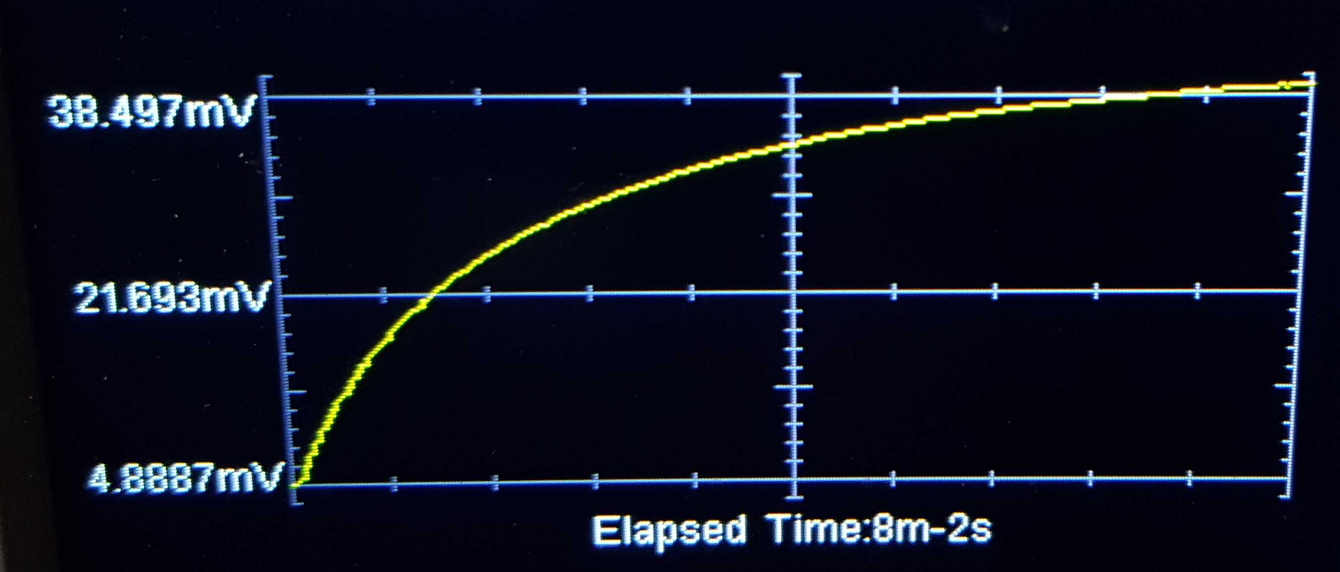

Ein Versuch macht Klug.
100µF an PB1 (als Eingang, Pull-UP off)
Der Elko wird auf ca. 120mV auf- bzw. entladen. s. Bild
Den Eingangswiderstand des Multimeters wollen wir mal großzügigerweis
vernachlässigen.
> realisiert.
Wie hoch ist denn die PWM-Frequenz ?
In meinem Beispiel 62kHz.
OK deine PWM Frequenz ist hoch genug ich hatte bei der Simulation den
Widerstand des von dir verwendeten Pin mit einbezogen, da hätte die
Frequenz 91 kHz sein müssen wenn du aber ein Pin hast der quasi OC ist
dann reicht deine Frequenz.
Mit dem 100µF müsste aber laut Simulation, die maximale Spannung von 5V
schon bei etwa 70% des PWM erreicht werden.
Ideal wäre ja das Tastverhältnis:
50% PWM= 2.5V und 99% =5V.
Wenn du nahe daran kommst, ist deine PWM im Verhältnis Frequenz, Lade-C
und Filter-last ideal. wie sieht es da bei dir aus?.
Wie ich schon geschrieben habe, würde ich eine Ferrit Perle nach den
100K Widerstand setzen. Dieser würde sicher die AC Anteile aus deiner
PWM Filtern. Der 100µF ist dazu, zu wenig HF Stabil und wird die Spikes
nicht ganz blocken können.
Ich hatte miteinbezogen dass "Kurt" ja ein quasi OC Nutzt und somit sein
Lade-C, Prozessor seitig nicht entladen wird.
Bei deinem Verwendeten Pin und µC hast du ja eine Entladung durch den µC
Pin so wie ja ein Vorposter schreibt.
Kann dies aber nicht Verifizieren, weil ich grad kein Simulationsmodell
für die µC zur Hand habe.
Frequenznormal 20MHz selber bauen, GPS geregelt, mit wenig Aufwand.
Genauigkeit: +/- 1Hz = 0,05ppm
Inbetriebnahme:
- GPS deaktivieren
- Neustart des ATmega328p, die Regelspannung beträgt
  ca. 2,5V am 19KHz 10Bit PWM-Ausgang
- mit den Trimmern ca. 20MHz am Ausgang einstellen
- Taste "Frequenz min", Regelspannung gegen GND (minimale Frequenz)
- Taste "Frequenz max", Regelspannung gegen +5V (maximale Frequenz)
- GPS aktivieren (low aktiv)
- Neustart des AVR
- nach einigen Minuten ist das System eingeschwungen
- leuchtet die LED "Regelspannung + " oder "Regelspannung - "
  wird die Regelspannung nachgeregelt
- leuchtet die grüne LED für mehrere Sekunden, dann ist die
  Freude riesig, das System ist eingeschwungen :-)
von m.n. (Gast)
Oh! Timer1 wird nun für PWM-Erzeugung genutzt.
Da die 1 Hz Messungen an INT0/PCINT18 doch recht ungenau sind, wäre die
Erfassung über ICP1 an AIN1 oder einem freien ADCx geschickter.
Gut, man kann den Controller auch schlafen legen und auf den ext.
Interrupt warten.
Bei einem 20 MHz Taktsignal könnte man auch CLKPR so setzen, daß 10 MHz
erzeugt werden. Zudem würde ich auch noch ein 10 KHz Signal erzeugen -
per OCR1B oder einen anderen Timer.
Es stellte sich heraus, dass diese Variante bei der momentan vorhandenen
Hardware doch die bessere ist.
8Bit ist etwas ungenau, zu grob, die relativ hohen Spannungssprünge
bewirken zu große Frequenzsprünge, Ausgangssignal jittert unschön.
Die Kapazitätsvariante, kurzer Lade- btw. Entladestromstoß, ist zwar
theoretisch gesehen sehr feinstufig, aber diverse Leck bzw.- Biasströme
entladen permanent den C.
Anmerkung:
Bei der momentanen Konfiguration ändert sich die Ausgangsfreuenz um
ca. 200Hz (19.999.900...20.000.100Hz) bei einer Regelspannungsänderung
von 5V (0...5V).
Wer mag, kann auch für das Eigenbau Frequenznormal statt der BD139 o.ä.
eine ganz normale 1A Si-Diode verwenden, geht genauso gut :-)
Im 20MHz-Bereich ist die C/U Kennlinie nahezu gleich.
Die LCD OLED - Variante.
Besonderheit: der 20MHz Quarz wird durch den GPS-Impuls auf +/- 1Hz
genau synchronisiert, das ergibt eine Genauigkeit von 0,05ppm.
Im Video Rudium(blau), Quarz(gelb) erkennt man deutlich die
systembedingte Phasenverschiebung.
Das analoge Zeigerinstrument zeigt die momentane Regelspannung an,
erwärmt bzw. kühlt sich die Schaltung ab, ändert sich natürlich die
Regelspannung.
Folgende Ausgangsfrequenzen sind möglich: 10MHz, 1MHz, 100kHz
Die Menues sind selbsterklärend.
Inbetriebnahme:
- GPS deaktivieren
- mit den Trimmern ca. 10MHz am Ausgang einstellen
- Neustart des AVR
  dann ist das System ist eingeschwungen (login)
Die Ausgangsfrequenz jittert etwas, mit einem Rudium Frequenznormal kann
die einfache Schaltung leider nicht mithalten.
