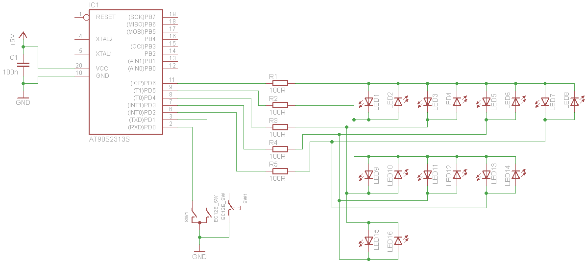

ich versuche schon eine ganze Weile für folgende Aufgabenstellung eine
Lösung zu finden, ohne dabei an die Kapaztätsgrenzen des ATTiny2313 zu
kommen.
An diesen µC sollen oder sind 15 LEDs angeschlossen, die in einem Kreis
angeordnet sind. Von diesen LEDs sollen immer 3, jeweils zur gleichen
Zeit an sein. Nun sollen die LEDs, ähnlich einem Leuchtturm eine
Rotationsbewegung vollziehen. Soweit kein Problem, und wohl der
leichteste Teil der Aufgabe.
Die Startbedingungen sind Drehrichtung rechts, Anzeit bis zur
Weiterschaltung auf die nächste LED Gruppe 1000ms.
Bisher habe ich den Gedankenansatz verfolgt, die Pindefinition in C über
ein Array zu machen, damit ich über eine For() Schleife von 0 bis 4
zählen eine vollständige Drehbewegung darstellen kann.

Falk B. schrieb:
> Wenn von den 15 LEDs max. 3 gleichzeitig leuchten soll, würde ich
> Charliplexing nutzen.
> https://www.mikrocontroller.net/articles/LED-Matrix#Charlieplexing
Danke für den Hinweis. Da es das Thema Integration eines Rotary Encoders
und eines Interrupt-abgefragten Tasters nicht wirklich trifft, hier noch
der *allgemeine Hinweis*:
Die Enscheidung für den Tiny2313 SOIC erfolgte in erste Linie aus
Platzgründen.
Auf einer Platine die nicht größer als 22x43 mm sein darf, habe ich
keinen Platz mehr für zusätzliche Schaltkreise, Leiterbahnen und
Treibertransistoren.

bis auf wohl einen Übertragungsfehler in Zeile 114
int8_t new, diff, tmp;
wo ich das "new", sowie in den Folgezeilen durch ein "neu" ersetzt habe,
ist das Programm wirklich ein winzling.
Nun auf in den Elektronikshop des Vertrauens, und eine Lochrasterplatte
für den ersten Versuchsaufbau besorgt.

Nach den ersten Versuchen mit der vorgestellten Schaltung und kleinen
Änderungen an dem dazugehörigen Programm, haben sich meine Befürchtungen
bewahrheitet, dass mit Low-Power LEDs diese Schaltung zweifelsfrei
funktioniert, und sich auf dem mir zur Verfügung stehenden Platzgebot
für eine Leiterplatte umsetzen lässt.  Danke nochmals an Falk.
Jetzt muss ich mir erneute Gedanken machen, wie ich das nun auseinander
frickle. Der ursprüngliche Plan, die schon entworfene Schaltung später
dort MOSFET gesteuerte Power LED mit bis zu 150 mA pro LED nutzen zu
wollen, geht mit Charliplexing auf der mir zur Verfügung stehenden
Maximalgröße der Platine nicht. Für dem AVR 2313 hatte ich enen MCP1804
Festspannungsregler 150mA SOT-23 mit Minimalbeschaltung ( zwei 1µF SMD
Kerko ) vorgesehen.

150mA LEDs? Soll das ein Scheinwerfer werden? Nimm ultrahelle LEDs, die
blenden auch bei 2mA. Du kannst auch die Widerstände kleiner machen oder
gar ganz weglassen, die Ausgangswiderstände des AVR von ca. 30 Ohm
begrenzen dann den Strom. Man kann auch Platz sparen, indem man einen
etwas kleineren AVR nimmt, z.B. ATtiny24 in SOIC14, nochmal deutlich
kleiner als der 2313 und trotzdem noch human lötbar. Wenn's eng wird,
nimm den im QFN20 Gehäuse mit 4x4mm ;-)

Hallo Falk B.,
Ja, es geht um Beleuchtungszwecke. Und entschuldige bitte meine
verspätete Rückmeldung.
Die kleinerewn Super-hellen LEDs sind für den Prototypen Aufbau durchaus
ganz brauchbar.
Nur haben erste Versuche in den Einsatzbedingungen Nacht gezeigt, das
der Abstrahlwinkel dieser kleinen LEDs nicht ausreichen, um diese sowohl
in der horizontalen Ebene wie auch von oben aus größeren Entfernungen
erkennen zu können.
Von oben mit einer Drohne betrachtet aus etwa 15 Meter Flughöhe ist das
nur noch ein einziger "Farbbrei" ;) der keine klare Zuordnung der
Richtungsvektoren mehr zulässt, wenn diese in der Ebene breit
ausstrahlen. Nach oben gerichtete LEDs erkennt man vom Boden aus auch
nur noch auf etwa 30 Meter. Das es den 2313 auch in SMD SOIC-20 gibt war
schon in der Planung angedacht.
Dahingehend haben schon erste Tests gezeigt, dass Power LEDs mit einem
größeren Absteahlwinkel von ca. 60 Grad, angeordnet und angestellt auf
der Aussenfläche eines Kegelstumpfes mit 45 Grad Neigung auch aus
größeren Höhen, und in der Ebene aus über 100 Meter sicher erkannt
werden können.
Jetzt auf mehrere LEDS in unterschiedlichen Abstrahlwinkeln ( Horizontal
bis Vertikal) zu setzen, bringt mich mit Charlieplexing auch nicht
weiter.
Die LED Anordnung ist selber nicht das Problem. Die erfolgt angesetzt
via Kabelverbindung mit der Steuereinheit. Auch das eigentliche händisch
bediente Steuerelement, der Rotary Encoder muss auf der
Controllerplatine keinen Platz finden. Auch dieser soll via Kabel mit
der Controllerplatine verbunden werden.
Konstruktiv um alles auf der zur Vefügung stehenden Fläche
unterzubringen, befindet sich auf der Oberseite nur der 2313 und ein
MCP1804 mit den beiden Kerkos, und den notwendigen Durchkontaktierungen.
Auf der Unterseite ein MCP1726 für die LEDs mit Aussenbeschaltung, den
15 NMOS (250mA) in SOT323 mit Vorwiderständen und den
Durchkontaktierungen zu den PINs den 2313. Die LEDs werden nur über
platzsparende Lötflächen ohne Durchkontaktierung ausgeführt. Also
Oberseite nur der ATTiny mit Stromversorung und den Lötflächen für den
Rot-Encoder, und der Spannungszuführung, und auf der Rückseite nur das
Leistungsteil zur Ansteuerung der LEDs. Wobei hier noch 15 der ATTiny
Pins jeweile eine einzige LED Treiberstufe ansteuern.
