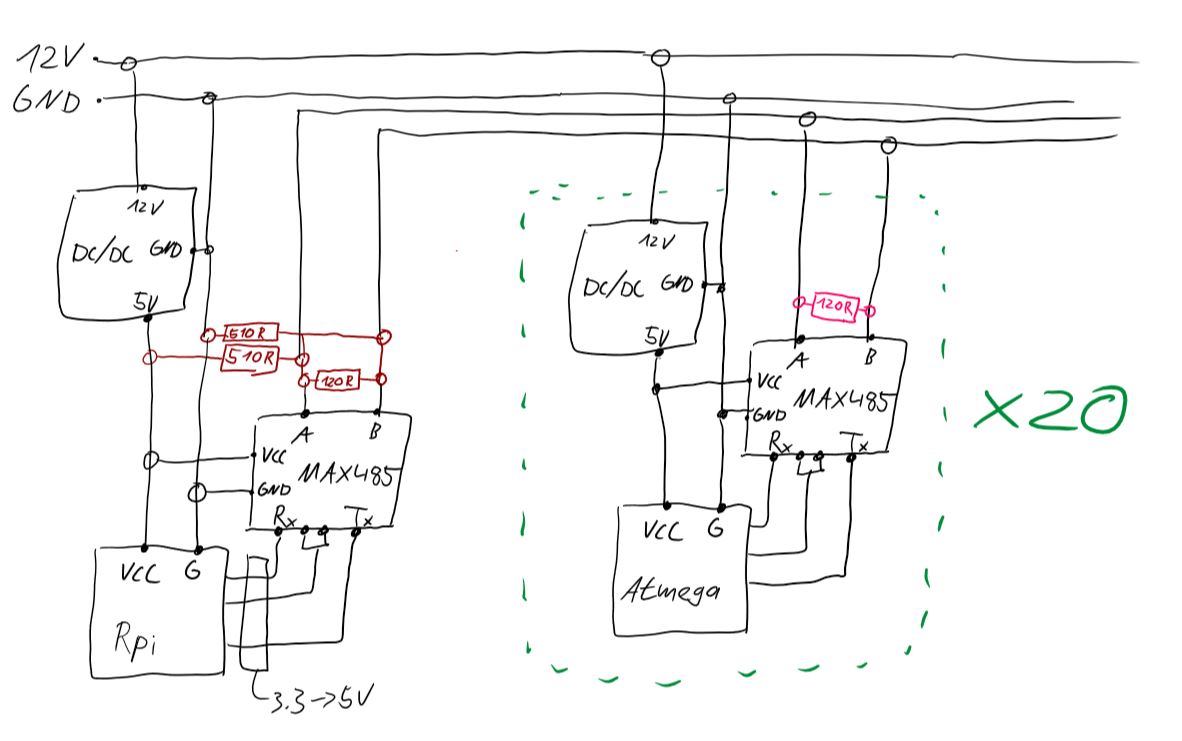

Ich baue gerade eine Steuerung mehrerer Ventilinseln mittels RS485.
Hauptsteuereinheit ist ein RPi, der mit 10-20 Atmega slaves
kommuniziert, welche dann die 12V Ventile entsprechend schalten. Max.
Kabellänge sind dabei insgesamt ~20m also sehr überschaubar.
Das funktioniert an sich auch schon ganz gut. Nun habe ich zwei fast
baugleiche Setups hier und bei einem von beiden kommt es jetzt immer
häufiger vor, dass die Kommunikation nur mit den ersten zwei Slaves
funktioniert und die dahinterliegenden nicht mehr erreicht werden. Das
zweite Setup funktioniert weiterhin einwandfrei, obwohl die Topologie
nahezu identisch ist.
Der Fehler tritt sowohl mit verdrillten als auch nicht verdrillten
Kabeln auf.
Im Anhang ist ein grober Schaltplan vom Setup.
Für Tipps wie ich die Kommunikation stabilisieren könnte wäre ich euch
sehr dankbar.
Für die Bias Widerstände (braun im Bild) hab ich testweise schon
verschiedene Größen eingesetzt, die 510R scheinen da für mein Setup
ideal. Es scheint auch keinen Unterschied zu machen, ob der Bus einfach
oder doppelt terminiert ist (rot im Bild, nur am letzten Slave
natürlich).
Würde eine galvanische Trennung der Signale helfen oder ist das overkill
und das Problem woanders?
Danke und LG
Felix schrieb:> Für die Bias Widerstände (braun im Bild) hab ich testweise schon> verschiedene Größen eingesetzt, die 510R scheinen da für mein Setup> ideal. Es scheint auch keinen Unterschied zu machen, ob der Bus einfach> oder doppelt terminiert ist
Bei 20m muss man beidseitig terminieren. Am BUS, NICHT an den
Teilnehmern!
> (rot im Bild, nur am letzten Slave> natürlich).> Würde eine galvanische Trennung der Signale helfen
Nein.
Ja.
Ja.
Im einfachsten Fall ein Wackelkontakt. Es kann aber auch an der
fehlenden/falschen Terminierung liegen, siehe Wellenwiderstand.

Falk B. schrieb:> Bei 20m muss man beidseitig terminieren. Am BUS, NICHT an den> Teilnehmern!
Nur um ganz sicherzugehen. "Am Bus" meint zw. den Leitungen A und B!?
D.h. so wie in der Skizze wär's richtig? (also die roten 120R nur einmal
am letzten Slave natürlich)
Felix schrieb:> Nun habe ich zwei fast> baugleiche Setups hier und bei einem von beiden kommt es jetzt immer> häufiger vor, dass die Kommunikation nur mit den ersten zwei Slaves> funktioniert und die dahinterliegenden nicht mehr erreicht werden.
Definiere "nicht erreicht". Wie stellst du fest, dass du Fehler hast?
Was passiert, wenn du mal die ersten beiden Geräte der beiden Setups
gegeneinander austauschst?

Mit "Nicht erreicht" meine ich, dass bei Nachrichten teilweise
Start-Bytes fehlen oder die gar nicht korrekt gelesen werden können.
Woraufhin die Verarbeitung natürlich nicht funktioniert.
Habe bereits die potentiell defekten Teile getauscht und auch komplett
ausgetauscht, scheint also in der Tat irgendein struktureller Fehler zu
sein.

Pepe T. schrieb:> Wenn du mit 20 mal 120 ohm belastest sind das 6 ohm über der leitung.> Klar läuft das nicht. Lies dem stefan sein post und mach das so.
Bist Du der rechte Pepe aus der Schweiz, der massive Probleme mit der
Rechtschreibung hat?
Nebenbei: Bei 6 Ohm funktioniert der Bus nicht. Da der TO schrieb: "Das
funktioniert an sich auch schon ganz gut.", folgt daraus: Elektrotechnik
ist ebenfalls nicht Dein Ding.
Bei diesem "Schaltplan" (nicht Schaltplan) der mir sehr hemds-
ärmelig vorkommt darf man schon mal nach Abblock-Kondensatoren
fragen. Diese sind ja bei hemdsärmeligen Aufbauten und Makern
durchaus unbeliebt oder auch unbekannt. Im schlimmsten Fall
sogar als unnötig eingestuft.
Ob das eine oder andere hier zutrifft wage ich nicht zu be-
urteilen, wage aber das Thema in den Raum zu werfen .....
Auch der Aufbau innerhalb der einzelnen RS485-Zelle sollte
ein Thema sein, abgesehen vom gesamten "Schaltplan" (nicht
Schaltplan), der mehr Spekulation als Erkenntnis mit sich
bringt.

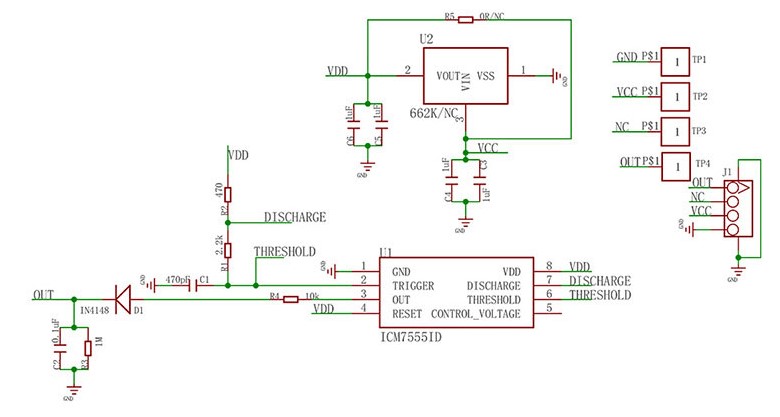

Hallo Zusammen. Hab den Fehlerteufel gefunden. Nach vielem Hin und Her
montieren.
An den Atmegas ist jeweils noch ein Analogsensor angeschlossen. Da bin
ich davon ausgegangen, dass der nix mit der Kommunikation zu tun hat,
daher hab ich ihn auch gar nicht eingezeichnet (Sorry). Jedenfalls
scheint der defekt zu sein, da nach einem Austausch das gesamte Ding
wieder funktioniert.
Sensor, Atmega und MAX485 hängen am selben DCDC-Converter. Kann ich das
irgendwie besser abkapseln, um sowas zukünftig zu vermeiden?
Danke für eure Ratschläge! Solch fachlich versierte zweit-, dritt-
viert- Meinungen sind beim Entwickeln Gold wert!
Felix schrieb:> Sensor, Atmega und MAX485 hängen am selben DCDC-Converter. Kann ich das> irgendwie besser abkapseln, um sowas zukünftig zu vermeiden?
Da mußt Du schon Informationen zu dem unbekannten Sensor mit unbekanntem
Anschluß an den AVR rausrücken.
Es ist ein Feuchtigkeitssensor (Schaltplan laut DB siehe Anhang).
Dessen AOut ist mit einem 1MOhm Pulldown (definierter Status falls n.c.,
verfälscht Sensorwert nur minimal) direkt am Analog IN vom Atmega.
