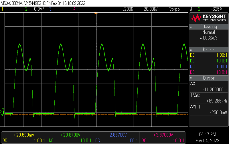

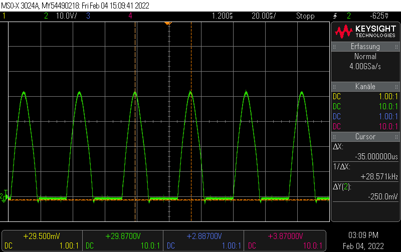

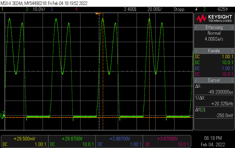

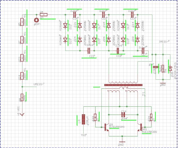

Hallo Zusammen,
ich möchte mit einem Royer Oszillator eine Hochspannung erzeugen.
Dieser beinhaltet einen Hochspanungstransformator, welcher nachfolgend
eine 3-stufige Hochspannungskaskade ansteuert um am Ausgang eine
DC-Hochspannung zu erhalten. Funktioniert alles so weit gut. Jedoch habe
ich das Problem, dass ab einer bestimmten Last am Ausgang der
Hochspannungskaskade das Oszillatorsignal am Resonanzkondensator des
Royer Oszillators einbricht. Es sieht so aus als ob sich ein zweiter
Schwingungsmodus ausbildet und deshalb den Wirkungsgrad erheblich
reduziert. Wird die Last weiter erhöht so springt die gewünschte
Resonanzfrequenz in den zweiten Schwingungsmodus (höhere Frequenz)
wodurch die Bauteile des Royer Oszillators erheblich warm werden. Zur
Veranschaulichung hier ein paar Bilder des Spannungseinbruchs bei
unterschiedlichen Lasten sowie der zugehörige Schaltplan.
Meine Fragen sind, wie kommt es zu dem unerwünschten Spannungseinbruch
und was kann dagegen unternommen werden?
Vielen Dank für alle Lösungsansätze
Grüße ansys01

Siehe Bildformate. Dein Schaltplan ist verwaschen, deine Screenshots
elendig groß. PNG ist das Mittel der Wahl.

Das ist in gewisser Weise unvermeidlich, denn der Kaskadeneingang ist
nichtlinear.
Was heißt denn erheblich? Selbst wenn das 100°C wären, wäre das für
einen Transistor OK.
> Zur
Was denn für Lasten? Wie hoch ist deine Ausgangsspannung und Strom? Du
hast 1M Ausgangswiederstand, da kann nicht so viel Strom fließen.
Vermutlich ist der Koppelfaktor in deinem Trafo zu hoch. Solche Trafos
sind eher wie Klingeltrafos mit eher kleinem Koppelfaktor von vielleicht
0,5-0,9.
Damit wird zwar die max. Ausgangsleistung vermindert, aber auch die
Rückkopplung der Kaskade auf den Primärkreis reduziert. Zum schnellen
Testen kann man mal eine passende Drossel auf der Sekundärseite in Reihe
schalten, aber die müßte dann schon recht groß sein, vermutlich mehrere
Millihenry. Hmm.

PS Was sollen die komischen, grünen Striche im Schaltplan?

Was noch auffällt. Die Basiswiderstände sind an einem ungünstigen Punkt
angeschlossen, nämlich an der Mittelanzapfung. Das funktioniert zwar,
aber nicht optimal. Sinnvollerweise schließt man die direkt an VCC an.
Es reicht auch ein Basiswiderstand, der wird durch die Steuerwicklung
auf die beiden Basen umgeschaltet. Deine Transistoren sind 8A Monster.
Naja, wenn's scheeeee macht ;-)
An sich sollte so eine kleine Kaskade nicht so viel Stress machen.
Irgendwas klemmt da.

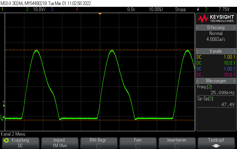

sorry, dass ich mich erste jetzt zurückmelde.
habe schnellere HV-Dioden verwendet. Der Spannungseinbruch bzw. das
Ausbilden einer zweiten Resonanzfrequenz siehe Anhang konnte somit auch
bei höherer Last unterdrückt werden.
Vielen Dank an Alle

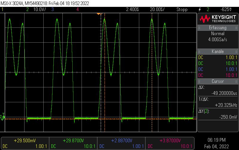

Resonanzkondensator des Royer Oszillators einbricht.
Das ist doch normal, irgendwann kommt immer der Punkt
wo ab einer bestimmten Last die Spannung einbricht.
Du mußt dann eben mit der Last unter diesen Punkt bleiben,
oder die Transistoren stärker ansteuern. Du könntest
Dioden an den Transistoren zwischen Basis und Emitter
schalten, also Kathode an Basis und Anode an Masse.
Und vielleicht noch einen Stützkondensator hinter der
Drossel nach Masse, dann ist daß Ding sterker belastbar.
Gast #6992372
@Günter Lenz: Leider scheinst Du weder diese Schaltung
zu verstehen, noch die TE richtig gelesen zu haben.
(Schon gar nicht die Bilder betrachtet.)
Der TO sprach von keiner verringerten Amplitude / U_aus
bei ähnlicher Signalform - das zeigen auch die Bilder.
> Drossel nach Masse, dann ... sterker belastbar
Weißt Du nicht, was (Konstant-)Stromspeisung bedeutet?
