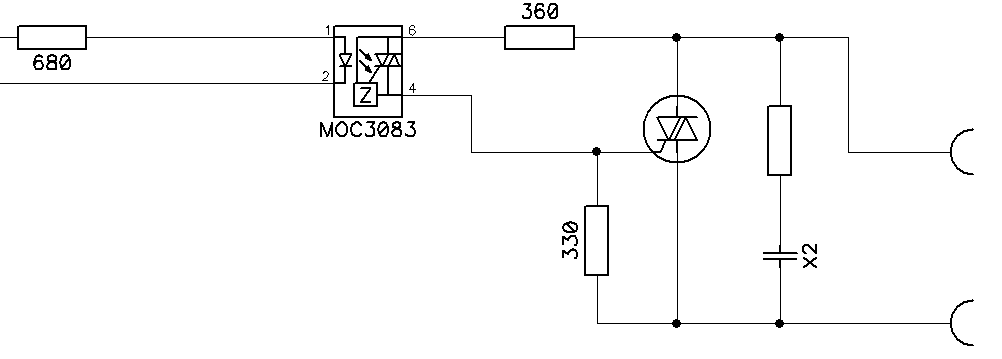

Brain 2.0 schrieb: > Ein Anfänger, der die simpelsten Grundlagen nicht drauf hat, sollte die > Finger von 230Volt lassen. Das ist durchaus zutreffend, aber wird den Bastler kaum von seinem Vorhaben ab bringen. Gerald B. schrieb: > Kann sein, das man da etwas expeimentieren muß. Bei einem kräftigen > Triac kann es sein, das bei 3 Watt Last der Haltestrom nicht ausreicht > und er nicht leitend bleibt. Mit etwas Glück hat das Motörchen genug Blindstrom. Wie man sowas per Triac macht, hänge ich an - aber bewusst ohne Bauteilewerte für Triac und Snubber. Gerald B. schrieb: > Ein kleiner Optotriac der meist für 1 > Ampere Maximalstrom ausgelegt ist, wie er als Optokoppler für die > "Dickeren" Triacs verwendet wird, ... würde ich nicht versuchen. In einigen Datenblättern findet man den Hinweis, dass diese nicht zum direkten Schalten von Lasten verwendet werden dürfen. Mit einem MOC308x und einer 15W-Birnenlampe habe ich schon Bruch gefahren, geht, geht nicht ... H. H. schrieb: > Und einen Snubber nicht vergessen, so ein kleines Motörchen ist > deutlich induktiv. Garnicht so einfach, 3 Watt Wirkleistung wären 13mA. Selbst gehörig blind wird der wohl unter 50mA bleiben, mehr als 22nF/100Ohm würde ich mich da nicht trauen, damit der Lüfter nicht ständig läuft. Wenn die Schalthäufigkeit überschaubar gering ist, würde ich ein Relais verwenden. MaWin schrieb: > Zudem kann ein PhotoMOS den Strom inmitten der Halbwelle unterbrechen. > Dann entsteht durch die EMK des Motors eine hohe Spannung. Man schaltet > besser im Strom-Nulldurchgang. Den muss man aber erst messen. Den Nulldurchgang findet ein Triac von selbst - so man eines findet, was mit wenig Haltestrom zurechtkommt. > Nimm ein Relais. Jou!

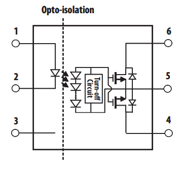

Wolfgang R. schrieb: > Korrekt. MOSFETs sind für AC nicht geeignet. Sie können die negative > Halbwelle nicht sperren. Unsinn, es gibt doch Optokoppler mit MOSFET-Ausgangsstufe für AC. In SSRs für AC sind zwei MOSFETs so verschaltet, dass die antiseriell geschaltet Body-Dioden keinen Bypass bilden, weil immer eine sperrt. Und für höhere Spannungen bieten sich Opto-TRIACs an. z.B. MOC3061 mit einem Leistungstriac dahinter.

W.A. schrieb: > Wolfgang R. schrieb: >> Korrekt. MOSFETs sind für AC nicht geeignet. Sie können die negative >> Halbwelle nicht sperren. > > Unsinn, es gibt doch Optokoppler mit MOSFET-Ausgangsstufe für AC. Genau. Weil ein Optokoppler ja auch das gleiche wie ein MOSFET ist. Könnte ja schließlich einer drin sein. > In SSRs für AC sind zwei MOSFETs so verschaltet Wird immer besser. Jetzt sind zwei MOSFETs schon so gut wie einer. Nach deiner Logik kann er die 230V auch direkt mit seinem Arduino schalten. In dem sind ja auch MOSFETs drin. > für höhere Spannungen bieten sich Opto-TRIACs an. > z.B. MOC3061 mit einem Leistungstriac dahinter. Allerding nicht für läppische 3W. Da müßte er schon einen Triac mit sehr geringem Haltestrom nehmen. Der MOC allein ist für das Schalten eines Verbrauchers nicht zugelassen. Auch wenn man das ab und zu sieht.
