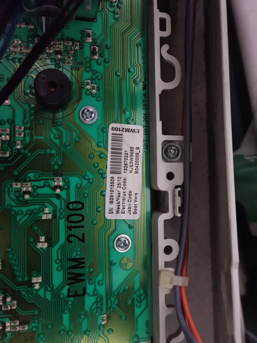

Modell: AEG Lavamat 64640L
Steuerung: EWM2100
Equipment: Multimeter (Voltcraft VC175)

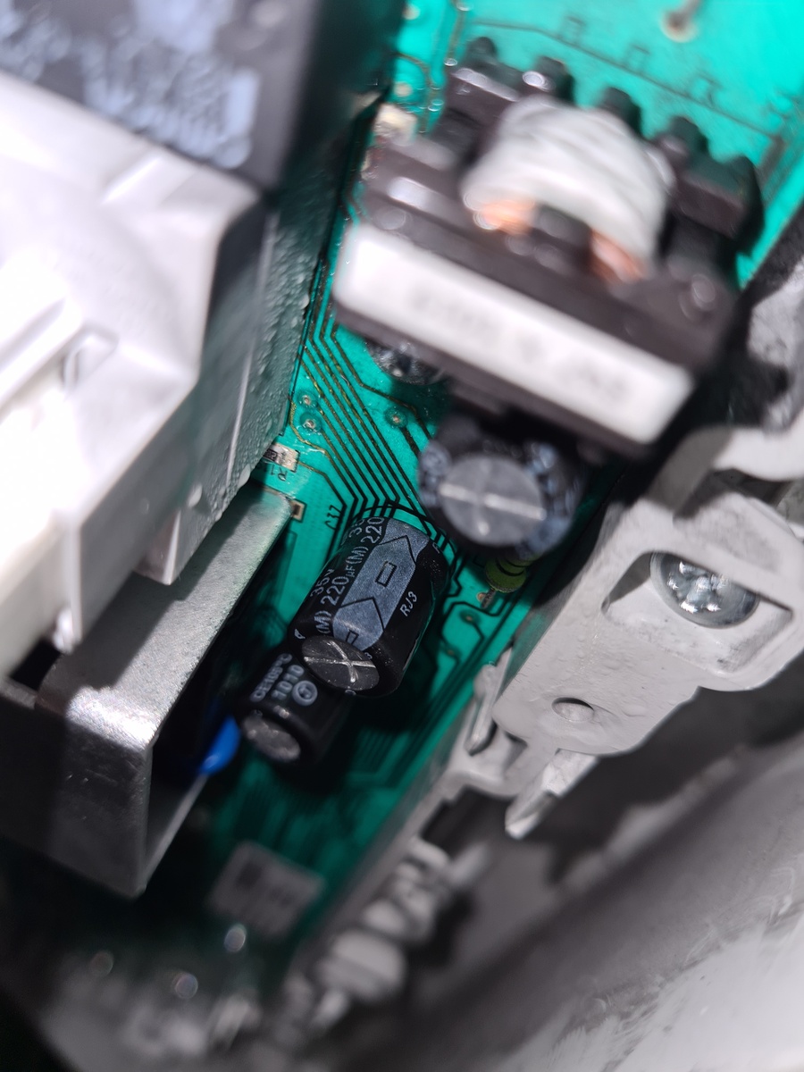

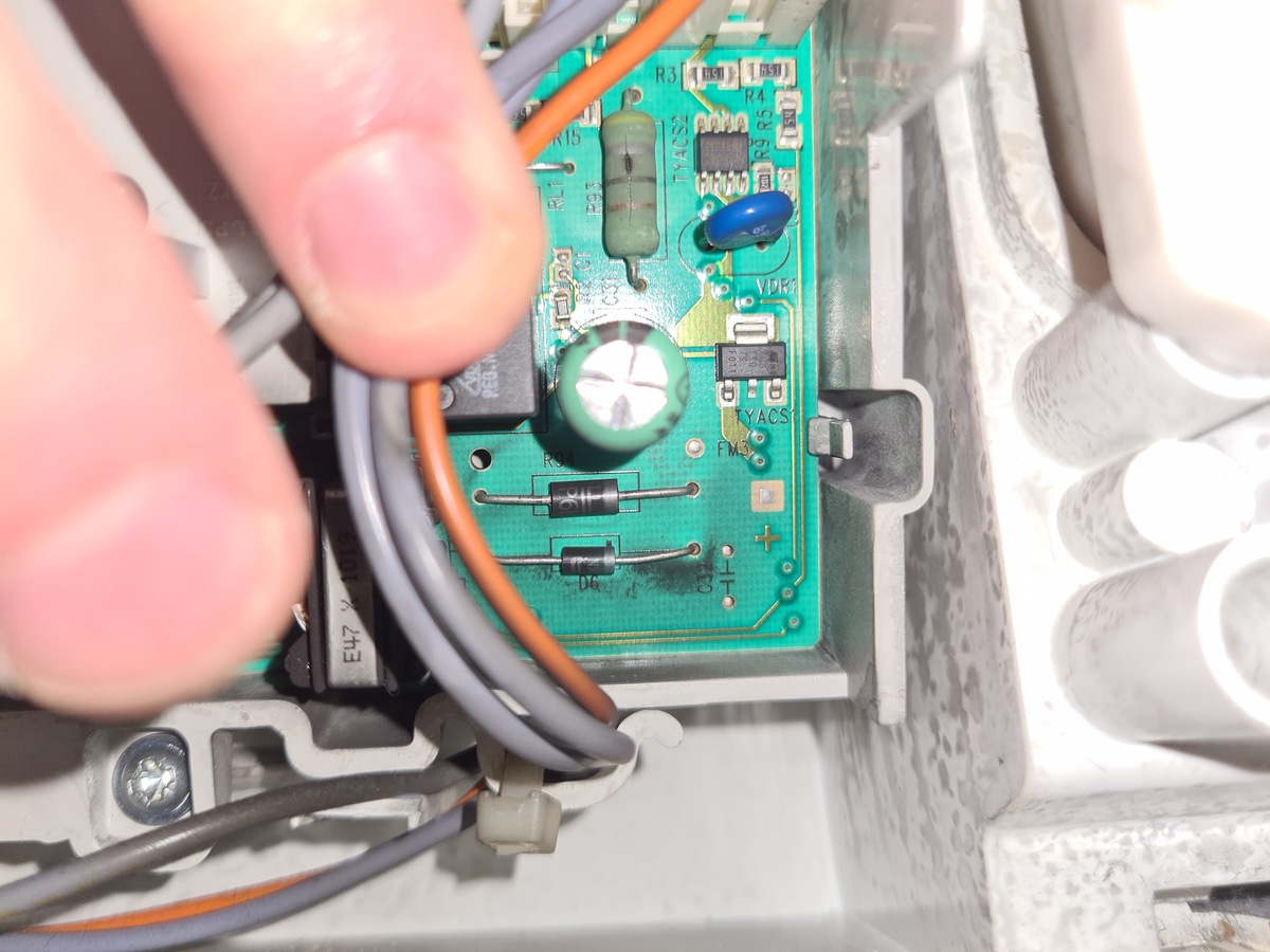

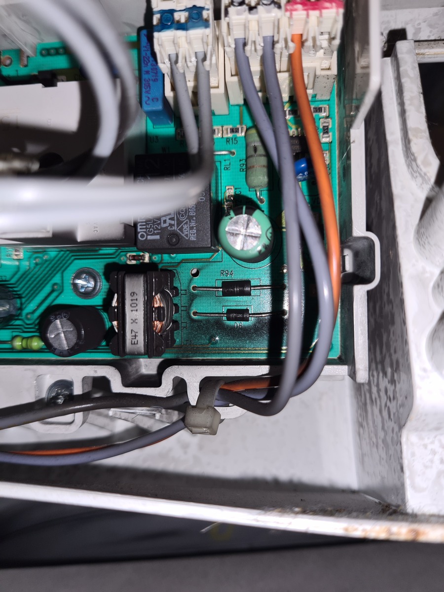

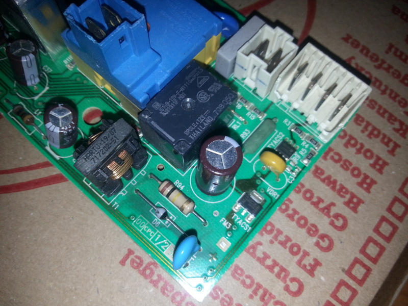

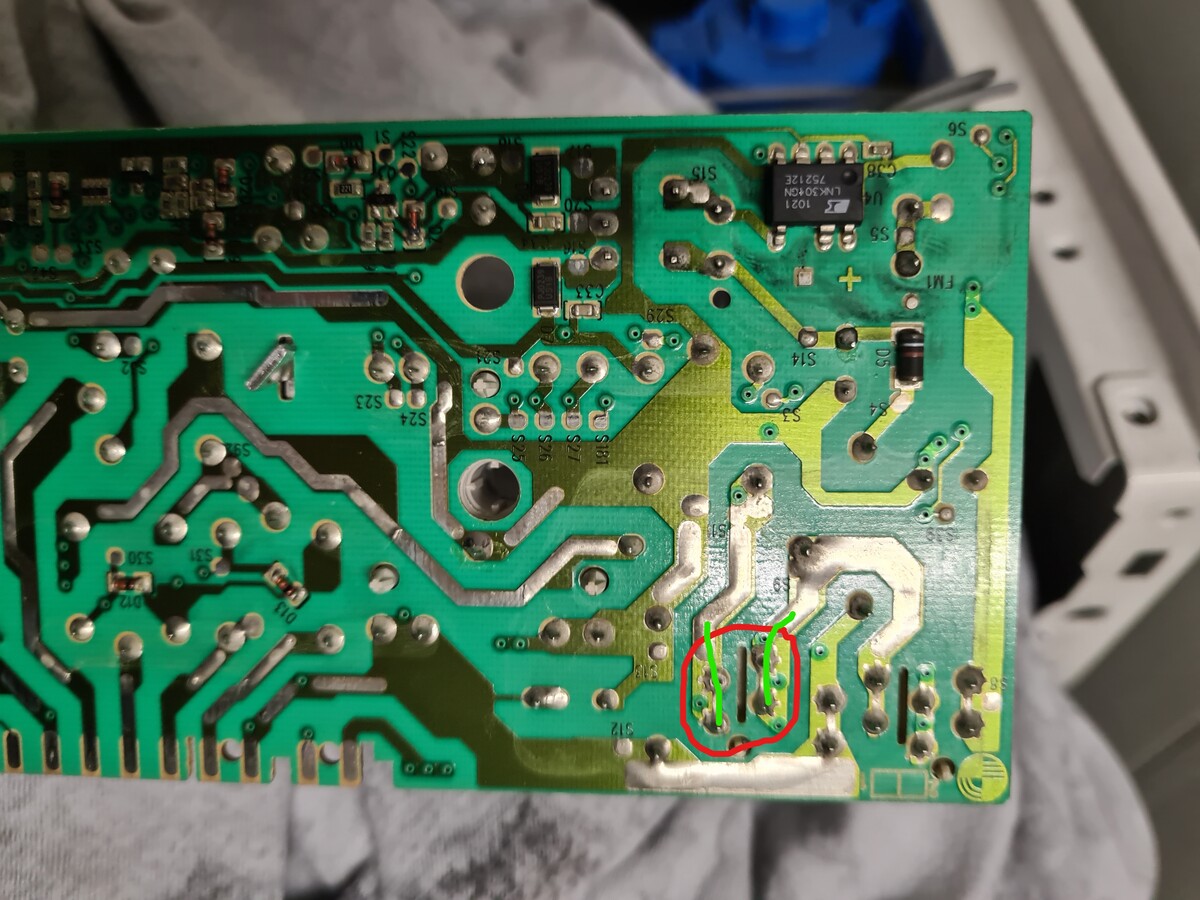

Hauptsicherung ist i. O. und Steckdose hat Saft. Als nächstes wollte ich
prüfen, wie es in der Maschine weiter geht. Hier ist zunächst der
Entstörfilter und danach geht es auf die Steuerungs-Platine. Habe ein
paar Bilder der Steuerung angehängt. Bei Betrachtung ist mir
aufgefallen, dass R93 defekt zu sein scheint. Habe den Widerstand
gemessen und das hat meinen Verdacht bestätigt.
Gerne würde ich die Steuerung reparieren und benötige dabei fachkundige
Unterstützung, daher folgende Fragen:
1. Welche Ursache kann es haben, dass der Widerstand kaputt gegangen
ist?
2. Welche Bauteile können noch betroffen sein bzw. sollten im gleichen
Zuge getauscht werden? (Welche Bauteile benötige ich?)
Auf einem der beiden Bilder ist im unteren Bereich (R93, D6) Schmauch
(?) zu sehen. Wodurch kann das kommen? Für mich ist kein Bauteil in
unmittelbarer Umgebung sichtbar defekt.
Ich hoffe, es sind alle nötigen Angaben vorhanden.
Freue mich über jede Hilfe.
Mrayy

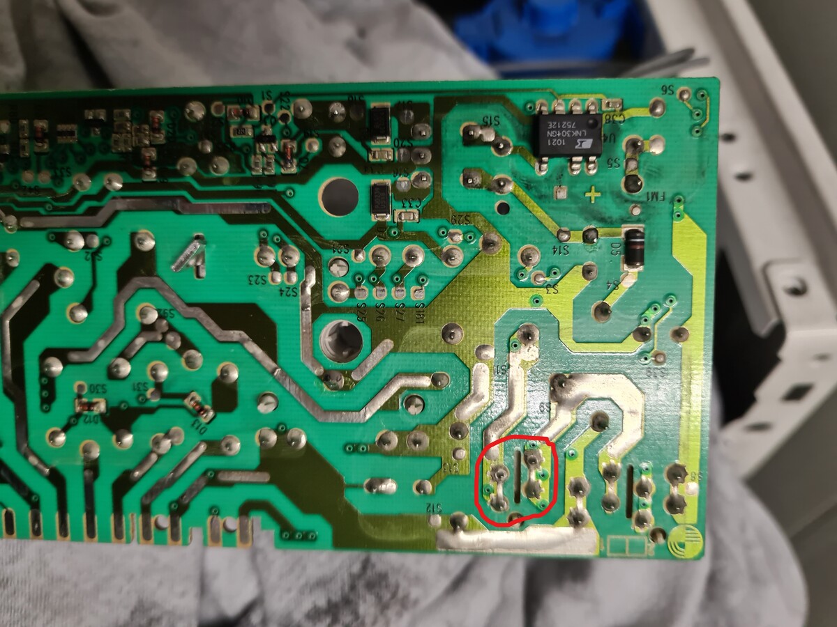

von G. H. (schufti)
Print aus der Box nehmen und vernünftiges Bild von Ober- und Unterseite
machen!
von H. H. (Gast)
> ist?
Das ist ein Sicherungswiderstand, der hat seinen Job gemacht und Unheil
verhindert.
Der verursachende Schaltregler, und ggf noch weiteres.

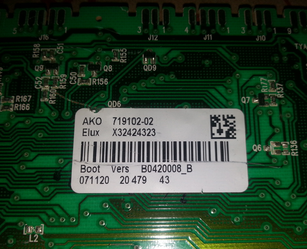

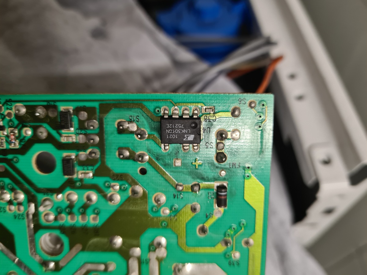

von Marc E. (mrayy)
So, hier die Bilder von Vorder und Rückseite.
Ich denke die Ausschnitte sind ausreichend?!
Mal noch ne blöde Frage: Wie löst man diese Stecker? Den Pin auf der
Vorder-/Unterseite habe ich gedrückt, aber die Stecker kann ich beim
besten Willen nicht lösen.
Die Vermutung war richtig: LNK304GN. Also ist R93 (47 Ohm?!) der
Sicherungswdierstand? Damit wären diese beiden Teile zu tauschen?
Mrayy

Was ist das besondere an einem Sicherungswiderstand?
von H. H. (Gast)
Er brennt dir nicht die Hütte ab, sondern löst aus, so wie geschehen.
von lkl (Gast)
Die LNK habe bei Defekt oft ein kleines Loch an einer Schmalseite
von lkl (Gast)

von Marc E. (mrayy)
Update: Habe die Teile über eBay bestellt.
Dabei war ein Widerstand in "feuerfestem Gehäuse", daher gehe ich davon
aus, dass es sich um einen Sicherungswiderstand handelt.
Die Teile sind nun getauscht. Habe zuerst befürchtet, dass der
Spannungswandler beim löten etwas zu warm geworden ist, aber es hat
funktioniert.
Die Waschmaschine läuft wieder und hat jetzt etwas aufzuholen :D
Vielen Dank an alle, die geholfen haben!

Hat jemand eine Idee woran das liegt? Könnte doch der Spannungswandler
beim Löten zu warm geworden sein. Warum taucht der Fehler nur sporadisch
auf?
Vielen Dank vorab.
von Helge (Gast)
Staub + Feuchtigkeit können lustige Effekte haben. Ist die Platine ganz
sauber?
Wenn das Programm aussteigt, Stecker ziehen und Temperatur der Elkos
prüfen. Ist einer ungewöhnlich warm?
Sind die Stoßdämpfer der Trommel noch gut? Nachbars Maschine letzte
Woche stieg immer beim 1. Schleudern (vor Weichspüler) aus, weil die
ungedämpfte Trommel auf irgendeine Leitung drückte.
von Gerald B. (gerald_b)
Hast du den Elko am LNK mitgetauscht? Der ist meist die eingentliche
Ursache, das das Ding heimgeht.
Würde auf die schlecht belastbare Ausgangsspannung hindeuten.
Ein Zementwiderstand hat auch ein feuerfestes Gehäuse, wird dir aber
kaum kontrolliert abbrennen, sondern lustig vor sich hinglühen, bis die
Leiterplatte hin ist.
Den Elko mal wärend des Betriebes mit Kältespray ansprühen. Wenn die
Steuerung dann abstürzt, ist er der Übeltäter. Der Innenwiderstand von
Elkos ist stark temperaturabhängig. Bei Kälte nimmt deren
Innenwiderstand stark zu. Ist er durch Austrocknung schon grenzwertig,
fällt er bei Kälte aus.

von Marc E. (mrayy)
Habe nun mit Kältespray getestet und tatsächlich springt die Steuerung
wieder auf Anfang,kurz nachdem ich die Elkos runtergekühlt habe.
Ist denn C31 der Verursacher? Ich habe alle Kondensatoren eingesprüht
und auch Mal nacheinander. Allerdings konnte ich nicht 100%ig erkennen,
bei welchem Kondensator es passiert ist. Teilweise sitzen die Recht nahe
beieinander, sodass es kaum möglich ist, einen einzeln runterzukühlen.
Mein Ansatz wäre, alle schwarzen Elkos und den Grünen (C31) zu tauschen.
Spricht was dagegen?
Vielen Dank für die bisherigen Tipps.

Habe es nun endlich geschafft ein paar (hoffentlich) passende Elkos
rauszusuchen (35V 220 uF):
https://www.ebay.de/itm/333508978158?hash=item4da6af25ee:g:vt8AAOSwZ1BXdsoO
Für den grünen C31 finde ich keinen von Panasonic oder Chemicon, sondern
nur folgenden (400V 10 uF):
https://www.ebay.de/itm/313930972166?hash=item4917be7c06:g:Mm4AAOSw0gNiPsNu
Sind das die richtigen?

von M.M.M (Gast)
Panasonic EEUEE2G100
Es ist immer ne Kosten/Nutzenrechnung. Vor 5 Jahren sagte die Platine
meiner Waschmaschine von heute auf morgen "Nö!".
Es war ebenfalls mit an Sicherheit grenzender Wahrscheinlichkeit der
TNY, LNK, und was es da noch so gibt.
Aber den von sonstwo bestellen, den Elko ebenfalls, auseinadnernehmen,
wieder einbauen und dann isses das nicht... war mir zu heikel. Ich muß
jede Woche ca. eine Waschladung durch die Maschine jagen.
Also habe ich die Platine für 40€ Pauschale an jemanden eingeschickt,
der sich darauf spezialisiert hatte. 1 Woche später hatte ich die
Platine zurück und sie lief.
War für mich ein guter Deal, auch wenn sie vermutlich für 3€
Materialeinsatz hätte laufen können. Mit Porto dann 10€ und  dem Risiko,
das ich mindestens eine weitere Woche verloren hätte und irgendwo in den
Waschsalon hätte gehen müssen, oder irgendwo ne Wäsche schnorren... nee,
das war mir definitiv die pauschale wert!
von Marc E. (mrayy)
Danke an alle für die Hinweise.
Die Elkos sind getauscht.
Zusätzlich hatte die Maschine einen Lagerschaden.
Die Lager habe ich nun auch getauscht.
Die Maschine funktioniert wieder und läuft auch durch, allerdings
funktioniert die Heizung nicht.
Es erscheint keine Fehlermeldung.

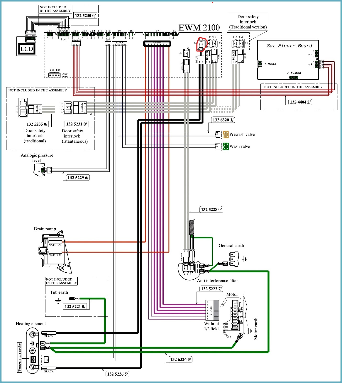

Beim erstmaligen Ausbau der Steuerung habe ich versucht die
Steckverbindungen zu lösen und habe schlussendlich die Kabel getrennt,
da ich die Stecker nicht lösen konnte. Beim Versuch die Stecker
rauszuziehen hat sich der eine Stecker von der Platine gelöst. Die
Leiterbahn ist nicht abgerissen, aber laut Anschlussschema ist dieser
Stecker für die Heizung.
Meine Vermutung ist daher, dass dort der Fehler liegt und die Verbindung
nicht in Ordnung ist.
Den Stecker bzw. die Anbindung auf der Rückseite habe ich auf den
Bildern rot markiert. Ich würde nun wie grün eingezeichnet eine
Verbindung mit Lötzinn, Draht o. ä. herstellen, damit dort die
Verbindung wieder gegeben ist.
Kann man das so machen?
von H. H. (Gast)
Ja, löte Drähte rein.
von Marc E. (mrayy)
Seit 2 Tagen läuft die Maschine nun wieder wie neu.
Danke an dieser Stelle an alle, die geholfen haben!

von Ro B. (Firma: MacXimum) (macximum)
selbes Problem mit einer AEG Lavamat 54840D
LNK gemessen (12R) - defekt, ersetzt
47R gemessen (unendlich R)- defekt, ersetzt
maschine trotzdem tot
tlw 1.25V an diversen meßpunkten
alle Cs gemessen ESR OK, ABER C31 hatte ESR von 1.3R. aus Erfahrung geh
ich erst ab 9R von defekten aus. Normale Werte sind so unter 0.25R.
Da ich aber nicht weiterkam, hab ich mal eine ESR Tabelle angesehen,
oops 10uF mit 400V sollte ca 5R haben, also ersetzt und alles läuft
wieder.
Wieder etwas gelernt
