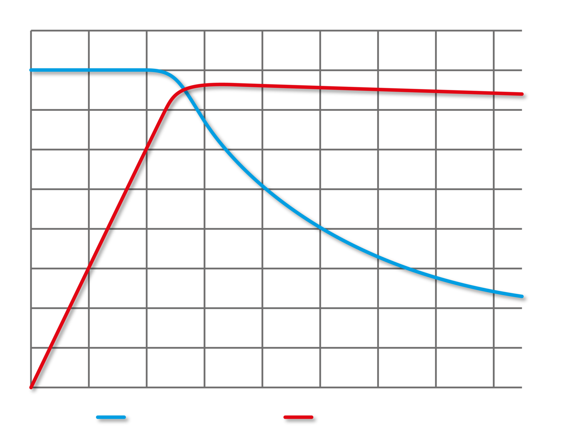

von Achim M. (minifloat)
A. S. schrieb:
> Weiss jemand, ob da aktiv Energie zugeschossen wurde, um dieses Gefühl
> zu erzeugen?
Ja ich weiß es. ;) FOC basics. Man muss im Feldschwächbereich d-Strom
geben. Sonst kann dir die BEMF der Maschine größer als die
Zwischenkreisspannung werden, und dann würde es bremsen/rekuperieren.
Petra schrieb:
> Der Elektro Mii kann auch segeln. So gut wie kein Bremsmoment. Bei einer
> PSM wird wenn sie dreht, zumindest Spannung erzeugt, und die muss
> innerhalb der IGBT/SIC Grenzen gehalten werden.
Und der Up und der Citigo auch. Und die Spannung darf maximal gleich der
Zwischenkreisspannung sein. Aber
Christijan schrieb:
> [...] in der Praxis bremsen alle Fahrzeuge auf Basis des MEB
> etwas. Da werden dann etwa -3 kWh/100km angezeigt.
Wegen des Sicherheizsziels. Weil man bei einer FOC den d-Strom nie

wie weit Deine Formulierung stimmt.
Noch was zu Deiner These:
Klassische Industriemotore sind ASM mit knapp 3.000 Upm.
Im E-Auto dreht der Motor 12.000 Upm und mehr. Und das sind meist PSM,
aber auch ASM drehen so hoch.
von A. S. (Gast)
Petra schrieb:
> ACDC schrieb:
>> A. S. schrieb:
>>> Klassische E-Motoren (Industrie) liefern konstantes Drehmoment bis zum
>>> Schluss.
> Träumer.
> Nachdem Drehmoment mal Drehzahl die Leistung ist, kannst Du ausrechnen,
Warum zitiert ihr denn nicht weiter, wo ich genau darauf eingegangen
bin?
Es ist nur so, dass genau die Leute, die Drehmoment beim Verbrenner
schon nicht verstanden haben (*), beim E-Motor das auch irgendwie mit
Leistung verwechseln (volles Drehmoment am Anfang --> volle Leistung vom
Start). Und dann die 98% Wirkungsgrad der Industriemotoren bei
Nennleistung (~max) im Kopf haben.
von ACDC (Gast)
> bin?
Warum mit Halbzitaten aufhören?
Üblich im E-Car sind elektronisch kommutierter Gleichestrom Motoren mit
Permanentmagnet.
Da gibt es wenig konstantes Drehmoment.
Nur in der Phase vom maximalem Strom.
Der Rest in konstante Leistung.

von (prx) A. K. (prx)
In Bildern wirkt das vielleicht deutlicher als in Worten. Aus:
https://www.bmw.com/de/performance/drehmoment-bei-autos-erklaert.html
von Micha (Gast)
Schade dass immer irgendwelche, ewig gestrigen Trolle solche Threads
vernichten müssen.
von ACDC (Gast)
genaus so ist es.
Danke
