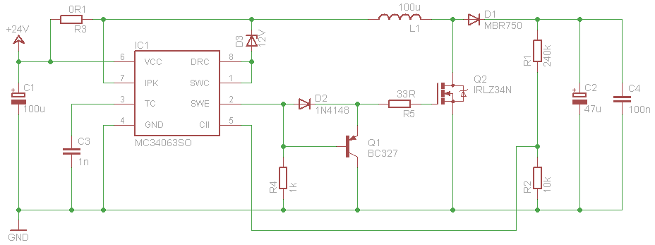

von Robert M. (andro86)
Hallo Community,
ich versuche gerade mit dem MC33063 einen Hochsetzsteller aufzubauen,
der mir eingangsseitig 25VDC auf ausgangsseitig 32VDC/1A hochsetzt.
Vorab: Der MC33063 ist für mich alternativlos, wegen diversen Gründen.
Ich muss ihn also verwenden.
Die Schaltung habe ich angehängt. Wenn ich dort den Gatetreiber und den
Mosfet aus der Schaltung raus nehme, die Spule also über T1 auf GND
ziehe dann funktioniert der Hochsetzsteller wie er soll. Problem dabei
ist aber, dass am Transiator zu viel Hitze entsteht und für die
Anwendung, in der der HS eingesetzt werden soll ist das ein No-Go.
Deshalb der Versuch dies alles über ein FET zu schalten. Die Schaltung
im Anhang betreibe ich über ein Labornetzteil und am Ausgang ist noch
eine el. Last angeschlossen. Die +12VDC kommen ebenfalls von einem
Labornetzteil und sollen die Gate-Source Spannung für den FET
bereitstellen. Sobald ich +25VDC auf den Eingang gebe, bricht diese ein
und das Labornetzteil wird in die Strombegrenzung getrieben (dabei gebe
ich dem Ganzen genug Reserve).
Kann Jemand von Euch mal drüber schauen und mit mir seine Eindrücke
teilen?
T2 mit T3 tauschen. Die gemeinsame Basis muß auch mal nach Masse gezogen
werden!

Echt ? Willst du die (Spannungs-)Regelung des IC ausser Betrieb setzen ?
Der UC3842 wäre sicher viel passender um mit einem MOSFET einen step up
zu bauen.
Robert M. schrieb:
> die Spule also über T1 auf GND ziehe dann funktioniert der
Der eingebaute Transistor kann viel mehr als dein T1, reicht aber nicht
für 32W aus 25V. Allerdings nur knapp, wenn du das Ampere nicht
brauchst, könntest du dir die extra-Transistoren vielleicht sparen.
Was sollen die 100pF als zeitbestimmender Kondensator ? So schnell ist
deine Schaltung nicht.
Am schnellsten wäre sie wohl, wenn man nur den internen
Treibertransistor Q2 an Pin8 verwendet und den Q1 an Pin1 ganz
funktionslos lässt.
Deinem T1 fehlt vollkommen der Weg nach Masse, er kann über den Treiber
den MOSFET zwar einschalten, aber nicht wieder ausschalten. Mindestens
ein Widerstand passenden Wertes sollte den nach Masse ziehen, wenn es
schnell gehen soll sogar ein Transistor und wenn es ganz schnell gehen
soll, sollte er gleich deine Treiberstufe bilden.
Insgesamt sind die Widerstandswerte weit weg vom Optimum, und das Timing
auch.
Für step up von 25V auf 32V benötigt man eine PWM die 25% ein und 75%
ausschaltet, und für deine 33uH im vom MC34063 gewünschten
diskontinuierlichen Betrieb 65kHz, was für den zu viel ist. Nimm lieber
100uH und 22kHz. Aber nun ja, ich rechne mal für 33uH und 65kHz:
Damit die AUS-Zeit 12us beträgt, braucht dein Ct 6.8nF, denn die AUS
Zeit kannst du beim MC34063 nicht anders beeinflussen als mit Ct. Damit
die EIN Zeit dann von den viel zu langen 250us auf 4us begrenzt wird
muss Rsc den Strom auf 2.8A begrenzen, also 78mOhm haben. Da aber der
MC34063 nicht sofort bei erreichen des Limits abschaltet, sondern nur
den Zeitablauf beschleunigt, sollten 0.1Ohm passen.
http://schmidt-walter-schaltnetzteile.de/smps/aww_smps.html
Wenn die Ausgangsspannung durch einen zu grossen Elko nur so wenig
nachlässt, dass der MC34063 den nächsten Impuls nicht mehr startet,
bringt er nur die halbe Leistung. Also den Ausgangselko ggf. verkleinern
falls er bei 1A Last nur die halbe Schaltfrequent bringt und sie 32V
nicht schafft. Bei sinkender Last sinkt die Frequenz dann eh.
Für deine Treiberschaltung wurde ich Ct auf 20nF setzen und eine 3A
100uH Spule benutzen.
Statt T1 wurde ich einen Spannungsteiler 100 Ohm/100 Ohm an den Ausgang
des MC34063 machen der direkt T2 und T3 versorgt, ohne 2k2, 2k und 180R.
T2 darf dann sogar direkt an 25V, die 12V Hilfsspannung entfällt. Pin1
würde ich abklemmen, notfalls an Pin2 schalten.
MaWin schrieb:
> Robert M. schrieb:
>> Hochsetzsteller
Sollte der MC33063 das nicht abhaben können?
> zu bauen.
Anweisung vom Chef, Ausgangsseitig 32V und mindestens 1A für maximal
0,50€ pro Bauteil. Aber ja, der UC3842 wäre ne gute Alternative. Für den
MC33063 spricht aber, dass wir in einer kürzeren Zeit eine höhere
Stückzahl beschaffen könnten. Ausserdem scheint der UC3842 seinen EOL
erreicht zu haben.
Richtig. Über den internen Darlington hab ich es auch betrieben und es
hat funktioniert. Nur hat es ein hohe Hitze produziert, die ich in
meiner Zielanwendung nicht einfach so wegkühlen kann. Deshalb wollte ich
den Hauptstrom durch T1 leiten. Und T1 ist in meiner angehängten
Schaltung nur deshalb so klein dimensioniert, weil es eigentlich nur als
Schalter dienen soll, der auf den Gatetreiber die +12VDC schaltet.
Damit wollte ich eigentlich eine Schaltfrequenz von knapp 100 kHz
einstellen. Wieso sollte meine Schaltung nicht so schnell sein?
> funktionslos lässt.
> auch.
Meine Berechnungen habe ich aus der Application Node AD920/D. Und auch
nach Datenblatt sollte der MC33063 die 100kHZ schaffen. Aber ja, ich
würde es auch gerne mit den 6,8nF probieren.
Wären 100uH nicht zu hoch? Meine hier im Artikel zum MC33063 würde davor
gewarnt werden die Induktivität zu hoch zu machen, da man dann nicht
mehr im Discontinous Betrieb mehr wäre?
Ok danke, werde ich mal probieren
Naja, derMC34063 ist deutlich bekannter und verbreiteter, die
scheinen aber sehr ähnlich zu sein.
Haha! Mein "Lieblingswort"! "alternativlos" . . .
Dein Gatetreiber ist Rotz. Das geht besser und einfacher. Etwa so-
Beitrag "Re: Stepup 180V - sackt völlig zusammen"
Wie bereits gesat kann der Ausgang des ICs mit viel Strom das Gate
einschalten. Das Ausschalten muss ein externer Pull-Down Widerstand +
Transistor machen.
Jaja, die No Gos. Nein, dein Treiber ist lausig, darum wird der MOSFET
viel zu heiß. Außerdem sind 120 Ohm Gatewiderstand arg viel.
> bereitstellen.
Ganz schön aufwändig. Warum nimmst du keinen fertigen DC-D Wandler?
> teilen?
Dert Treiber muss raus und richtig gemacht werden. Man kann das auch
ohne externe 12V Hilfsspannung betreiben, wenn man weiß was man tut.
Siehe Anhang.
hatten wir das nicht hier schon mal ganz ausführlich und elegant gelöst?
Beitrag "MC34063 step-up 42V out mit externem Mosfet"
mit 100 pF ist Deine Taktfrequenz zu hoch. 220 pF oder 330 pf wäre meine
Empfehlung, die Spule anpassen.
mfg
