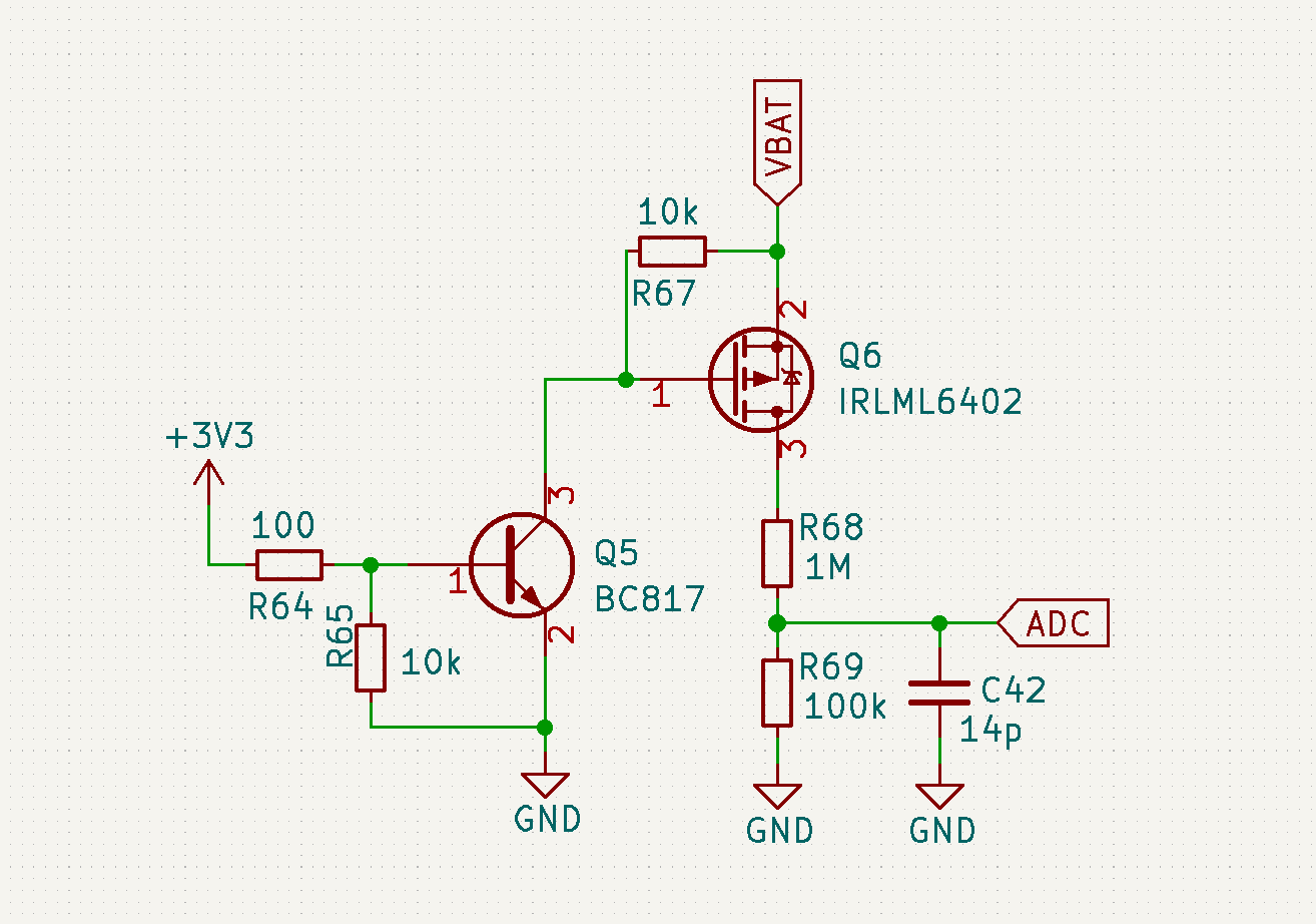

ich habe folgendes Problem: Platine hat einen Eingang für
Batteriespannung, diese wird über einen DC-DC Wandler in 5V und dann
über einen Linearregler in 3.3V gewandelt, worüber ein Mikrocontroller
versorgt wird. Dieser soll, wenn er aktiv ist, die Batteriespannung
mittels ADC messen. Der DC-DC Wandler schaltet beim Unterschreiten eines
festzulegenden Thresholds ab, um die Batterie zu schützen. Folglich
schaltet auch der Mikrocontroller aus, der zu messende Teil der
Batteriespannung liegt aber weiterhin am ADC Pin an. Um das zu
verhindern habe ich die im Bild gezeigte Schaltung vorgesehen.
Gibt es eine kompaktere Lösung mit weniger Bauteilen? Kosteneffizient
muss es nicht sein. Ich habe bereits nach Analogschaltern geschaut,
diese sind aber an ihren Eingängen auch nur für Vcc + 0.5V ausgelegt,
wenn also die VCC von 3.3V nicht mehr anliegt habe ich genau das selbe
Problem. Gibt es einen IC der das Problem lösen kann, oder einen 1-Kanal
ADC der bereits gegen so einen Fall geschützt ist?
>Nach dem 1MOhm Widerstand reicht die ESD-Diode im Chip.
Sehe ich genauso. Wobei möglicherweise die hohe Eingangsimpedanz
90k/14pF Messfehler aufgrund der SH Kapazität verursachen könnte.
Langsam messen! Oder C42 Faktor 1000..10000 höher wählen
Alles bis auf 1M und C42 raus, den C42 deutlich größer.
Der ADC enthält einen internen sample & hold Kondensator.
Dein C42 muss deutlich größer sein als der, weil sonst das Laden des SH
Cap die Messung massiv verändert.
Schau ins MCU DB.
Der max Strom der internen Dioden beträgt wahrscheinlich um die 30mA.
So lange nicht mehr über den 1M kommt hält der ADC Eingang das aus.

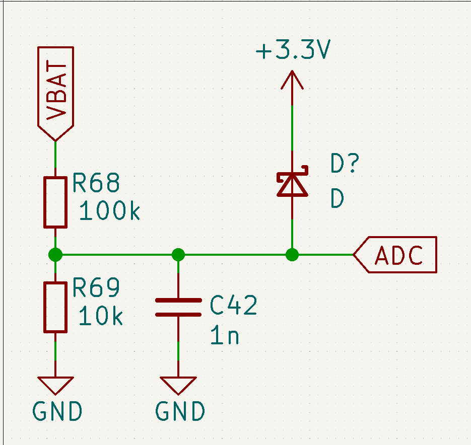

Super, vielen Dank für die ganzen Hinweise, dann war meine ursprüngliche
Beschaltung etwas overkill. Kann ich mir die vorgeschlagene Beschaltung
in etwa so vorstellen? Ich habe die Widerstände auch etwas reduziert und
den Kondensator vergrößert.
Ich verstehe nur noch nicht, wie die Diode nach VCC funktioniert. Im
ausgeschalteten Zustand sollte das 3.3V Potential doch unbestimmt sein.
Liegt jetzt Batteriespannung an sollte das doch weiterhin am ADC
anliegen. Oder muss ich die interne Beschaltung des Mikrocontrollers mit
in Betracht ziehen um die Wirkungsweise zu verstehen?
Wenn jetzt der Strom hier so begrenzt wird, kann ich dann auch davon
ausgehen, dass der Mikrocontroller nicht versehentlich eingeschaltet
wird durch die Batteriespannung?
Vielen Dank!
adc_input schrieb:> Ich verstehe nur noch nicht, wie die Diode nach VCC funktioniert.
Die brauchst Du nicht.
Die MCU hat interne Dioden nach VCC + GND. Das sind die Body Dioden der
Mosfet Ausgangsstufen, weil der ADC PIN sicher auch ein Ausgang sein
könnte.
Und da die Body Dioden parasitäre Dioden sind die sich aus der Mosfet
Struktur zwangsläufig ergeben, können die mindestens den Srom den auch
der Mosfet kann.
Steht aber alles im DB.
Prinzipschaltbild der Pin Typen, max. Strom der Ausgänge, max Spannung
an den Eingängen bezogen auf VCC und max. Strom durch die Dioden.
Aber lesen sollte man das schon wenn man HW baut.
Die Dioden klemmen alles was kleiner wird als GND und größer als VCC +-
Diodenspannung.
adc_input schrieb:> Mikrocontroller nicht versehentlich eingeschaltet
Wenn so viel Strom über die interne Diode nach VCC fliesst das VCC weit
genug steigt das der Oszillator startet und der Reset gelöst wird, dann
startet die.
Aber da auch die Ströme der MCU im DB stehen kann man das ganz einfach
ermitteln.
Aber bei 1M Vorwiderstand jetzt nicht die wahrscheinlichste
Konstellation.

adc_input schrieb:> liegt aber weiterhin am ADC Pin an. U
Wenn dein Q5 nicht dauerhaft an 3.3V kommt sondern vom uC per
Ausgangspin nur eingeschaltet wird wenn er messen will, dann nicht.
ABER: welche Eingangsimpedanz erlaubt der uC fur ordentliche
Messergebnisse, 91k kommt mir viel vor, ein AVR misst nur bis 10k genau.
UND: 100 Ohm vor Q5 erlauben unnötig viel Strom, 10k tun es auch.

Vielen Dank! Der Mikrocontroller ist ein STM32F103 und die
batteriespannung muss nicht besonders genau (+-100mV) und nicht
besonders schnell (0,2 Hz) gemessen werden. Also ist meine
Schlussfolgerung, dass ich den hochohmigen Spannungsteiler behalte,
einen Kondensator mit etwa 100nF (?) vor den Eingang schalte und ich
dann für den Fall, falls die Batteriespannung(<18V) anliegt, VCC aber
nicht, den Mikrocontroller ausreichend geschützt habe? Ich wollte keine
Daten vorenthalten, möchte mich aber für die zahlreichen Kommentare
bedanken!

Da es eben nicht auf wenige Millivolt ankommt, würden 1 nF auch gehen.
Allerdings kosten 100 nF nicht wirklich mehr, insofern würde ich mir den
Luxus gönnen.

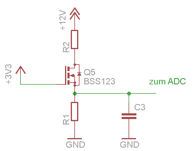

Hallo, vielleicht ist diese Schaltung was für Dich. Fehlen die 3,3V vom
Mikrocontroller, sperrt der Mosfet und Du hast keinen weiteren
Stromverbrauch durch den Spannungsteiler.
Gruß Carsten
Carsten-Peter C. schrieb:> diese Schaltung
Verfälscht die Messung.
Der Fet kann überhaupt nur durchschalten wenn ADC klein genug ist und
der R1 sieht den Gate Strom, der zwar klein ist aber vorhanden.
Carsten-Peter C. schrieb:> vielleicht ist diese Schaltung was für Dich.
Sicher nicht. Die Spannung am Ausgang (Source) ist immer etwa 2V
geringer als die Versorgungsspannung. Denn in allen anderen Fällen
leitet der MOSFET nicht.
Aber tröste dich, der Fehler poppt hier jede Woche erneut auf. Meisten
allerdings mit bipolaren NPN Transistoren.

adc_input schrieb:> habe ich die im Bild gezeigte Schaltung vorgesehen
R67 ist viel zu klein. Der sorgt ständig für die weitere Entladung der
12V(?) Batterie, dabei muß er nur den Reststrom von Q1 eliminieren.
R64 ist viel zu klein. Wie kommt man auf diesen Wert?
Der Sinn von C42 erschließt sich mir nicht. Oder soll der die Eingangs-
kapazität des ADC darstellen? Als reales Bauelement würde man da wohl
eher 10nF vorsehen, um den ADC-Fehler wegen des hohen Quellwiderstands
von ~100K zu verringern. Also: auch zu klein.

Stefan ⛄ F. schrieb:> Weil im Eröffnungsbeitrag steht:> adc_input schrieb:>>> Dieser soll, wenn er aktiv ist, die Batteriespannung>> mittels ADC messen. Der DC-DC Wandler schaltet beim Unterschreiten eines>> festzulegenden Thresholds ab, um die Batterie zu schützen.>> Da kommt es nicht auf 10 mV mehr oder weniger an.
Dort steht NICHT, dass der uC den Tiefentladeschutz bildet.
Sondern das passiert im DC/DC Wandler.
Also weiss man aus dem Eröffnungsbeitrag noch nicht, was er mit dem
Messwert machen will. Das kommt erst jetzt, nach Nachfrage:

Immerhin passen 1uA zum uC:
Ilkg
Input leakage current
(6)
VSS ≤ VIN ≤ VDD
Standard I/Os - - ±1
µA
die Eingangsimpedanz hängt von der Wandlungsgeschwindigkeit ab und muss
zwischen 400 Ohm und 50k liegen:
RAIN(2) External input impedance See Equation 1 and
Table 47 for details
1.5 0.11 0.4
7.5 0.54 5.9
13.5 0.96 11.4
28.5 2.04 25.2
41.5 2.96 37.2
55.5 3.96 50
Da er langsam wandeln kann, passt es, aber das wusste man vor
Salamischeibe 3 nicht.

Stefan ⛄ F. schrieb:> Sicher nicht. Die Spannung am Ausgang (Source) ist immer etwa 2V> geringer als die Versorgungsspannung. Denn in allen anderen Fällen> leitet der MOSFET nicht.
Ich nehme immer den BSS138 der hat typisch 1.3V verlust.
Den Spannungsteiler kann man so umdimensiionieren daß das nicht stört.
Man kann auch eine 1.2V Referenzspannung verwenden wenn man eine hohe
Auflösung braucht.
https://www.mikrocontroller.net/articles/Batteriew%C3%A4chter#Prozessorteil
Gruß Anja
Axel S. schrieb:> R67 ist viel zu klein. Der sorgt ständig für die weitere Entladung der> 12V(?) Batterie
Und wie?
Wenn Q5 abgeschaltet ist, fließt da nicht viel.
