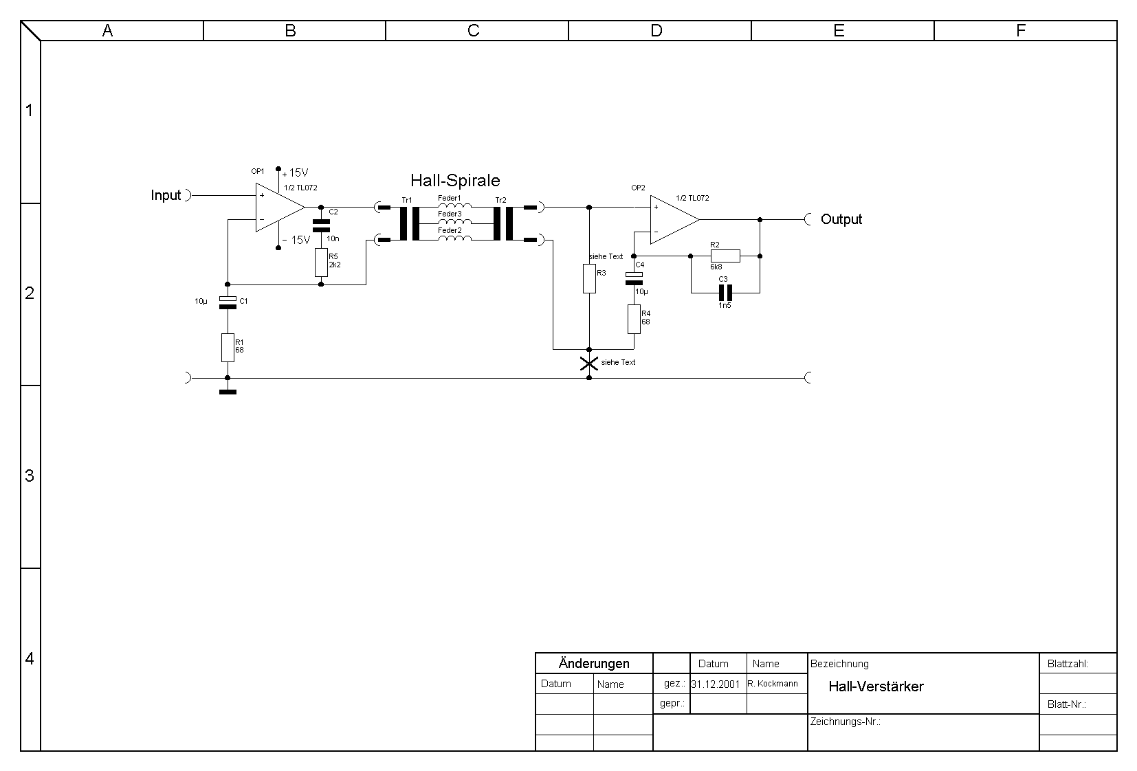

Allegemein sagt man, eine Geberspule einer Hallspirale sollte mit einer
Stromsteuerung betrieben werden. Das hier sollte passen.
http://www.guitarsamps.de/amps/ampdesign/ga_hallv.htm
von kai (Gast)
http://www.guitarsamps.de/amps/ampdesign/revamp2.gif
Das hier mit TL071 geht nur für hochohmige Geberspulen, wollte ich noch
sagen.
Mit einem NE5534 könnte man es für niederohmige HS testen, ist aber ohne
Transistorendstufe wahrscheinlich immer noch zu hochohmig.
Das hier sollte wie gesagt gehen:
https://www.sequencer.de/synthesizer/proxy.php?image=http%3A%2F%2Fsound.whsites.net%2Fp34-f2.gif&hash=bca3ceed28299a4d40b6be44fccae977

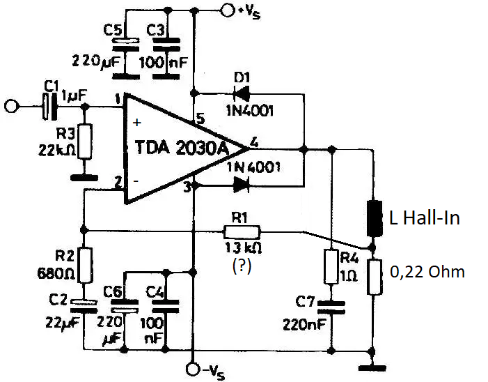

Alternativ kannst du auch einen Leistungs-OP wie den TDA2030 verwenden.
Die Stromsteuerung ist im Anhang skizziert. Wie groß R1 dann sein muss,
weiß ich leider nicht.
Aber Achtung, der TDA2030 hat Power und könnte den Hallspiraleneingang
je nach verwendeter Betriebsspannung leicht grillen.
In jedem Fall erkennt man in der Skizze gut, wie man eine reine
Stromsteuerung gegenkopplungsmäßig aufbaut (vom Fußpunktwiderstand unter
der Last).
Allerdings. Bitte NICHT den TDA2030 benutzen. Wenn der mal ins Schwingen
kommt, ißt er die Hallspirale zum Frühstück. Eine kleine Endstufe, wie
z.B. der PAM8403 oder einen TDA2822M in Brücke tuts dicke.
