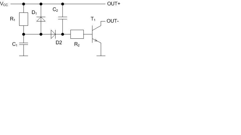

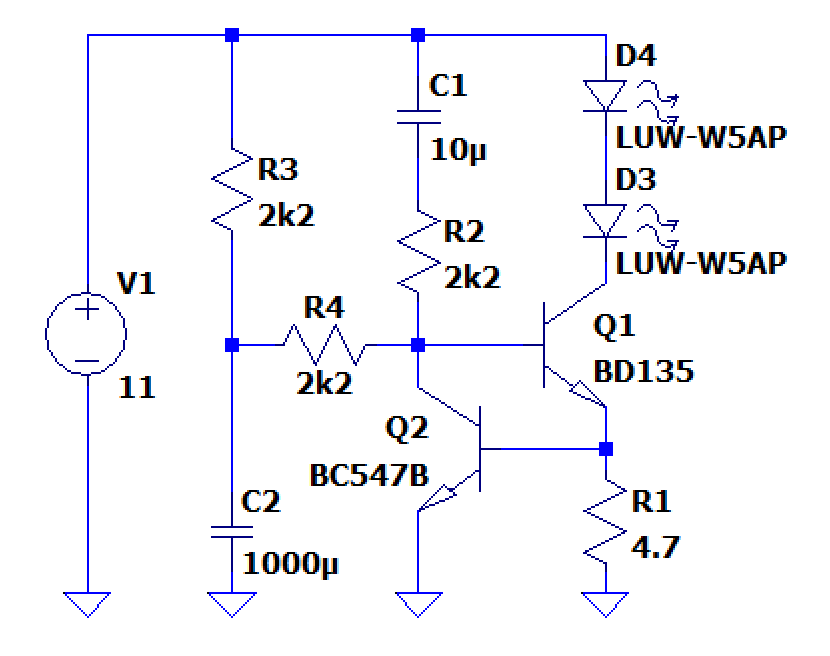

Hallo, ich weis der Beitrag war schon mal 2009 da, es geht um die Schaltung Xenon Zündeffekt mit LED simulieren. Die Schaltung an sich ist eine feine Sache aber jetzt kommt das dicke Ende. Die Schaltung begrenzt den Strom auf 40mA, ich habe in meinem Modellauto Highpower Leds als Scheinwerfer mit 3V 3W verbaut und das ist ganz schön dunkel. Frage: Wie bekomme ich mehr Strom aus der Schaltung so ca. 150 mA. Wir haben schon folgendes versucht ohne Erfolg. Wir haben verschiedene Equivalente zum BC 546 ausprobiert. Wir haben die Diode D2 geändert. Wir haben R1 weg gelassen und die Schaltung funktioniert sogar besser. R2 wurde durch einen regelbaren 100k ersetzt. Bei 38 k Ohm funktioniert die Schaltung so wie sie soll, verringern wir den Wiederstand werden die Led´s heller aber die Schaltung funktioniert nicht mehr. Wir sind mit unserem Latein am Ende und brauchen eure Hilfe. Bitte keine Formeln schicken wir sind nur Hobbybastler mit wilden Ideen im Kopf ;)

Thomas N. schrieb: > Die Schaltung begrenzt den Strom auf 40mA So wie die Schaltung gezeichnet ist, begrenzt da nichts den Strom. Wenn das mehr werden soll, musst du VCC erhöhen. Und der BC547 ist nur bis 100mA geeignet, also nimmst du einen BC337 oder BC639.

Mit einem Logiclevel-FET (n-Kanal z.B. IRLML2502) statt einem > BC 546 kommt da Strom ohne Ende! Vermutlich mehr als einer einzelnen LED zutraeglich sein wird.

Statt T1 eine Darlington-Kombination BC546+BD137 oder ähnlich einsetzen. Es gibt auch fertige Darlington-Transistoren z.B. bei Reichelt.
#7013771
Du kannst die Schaltung an 5/6V lassen, aber wie schon beschrieben ein anderer Transistor (oder noch ein stärkerer in Darlington-Schaltung). Den Collector verbindest Du mit der Kathode der LED und die Anode der LED mit dem Vorwiderstand (8,2 Ohm) der LED. Der Vorwiderstand (andere Ende) gehört an 11V. Zwei Gründe für die Lösung: -Eine weiße LED ist mit ihrer Flusspannung schon nahe an den 5V vom BEC. Der Vorwiderstand dann 0,8Ohm? -Die Leistung des BECs gehört der Empfangsanlage, nicht der Beleuchtung. Unilight hat früher diese Unart gemacht, da einen zusätzlichen Verbraucher dran zu hängen. Wenn gleichzeitig zwei oder mehr Servos richtig Strom ziehen, ist ein kleines BEC schon am Limit.
#7013772
Wenn Dir die 8,2 Ohm zu heiß werden (werden sie), dann schalte den zweiten Scheinwerfer in serie und nimm als Vorwiderstand 3,3 Ohm (alles bedrahtete Lastwiderstände).

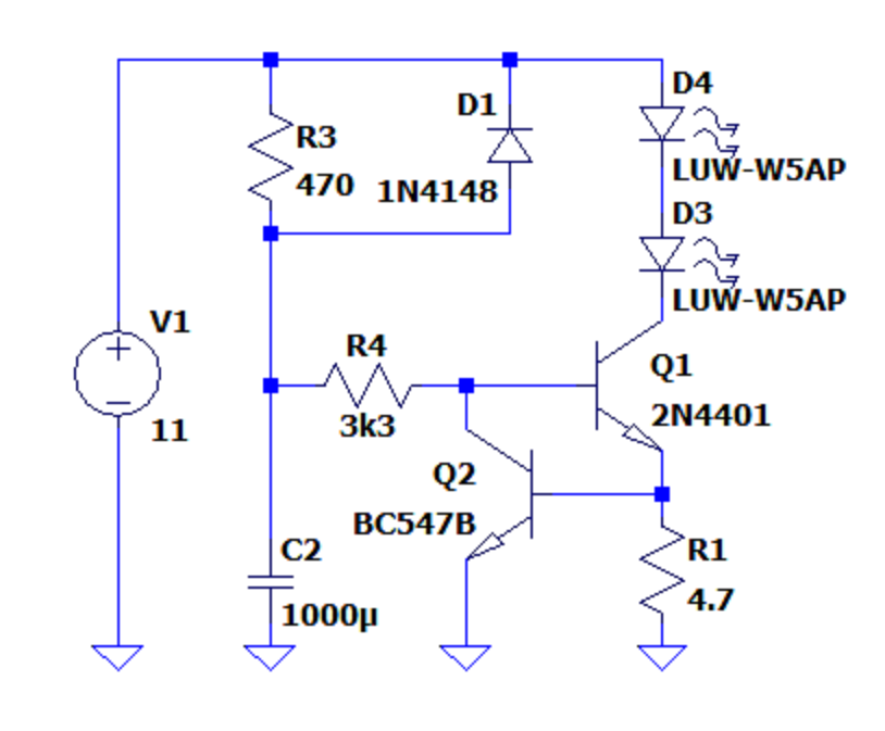

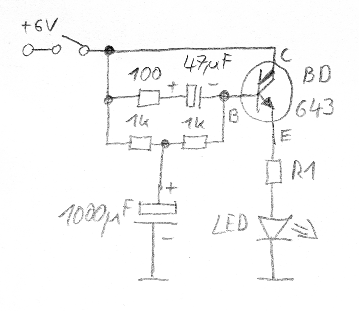

Es geht auch ohne Dioden. In Kollektorschaltung sieht der Start der Xenonlampen auch noch realistischer aus. Durch die Größe der beiden Elkos kann der Blitz- und Hochlaufeffekt nach eigenen Wünschen angepasst werden.

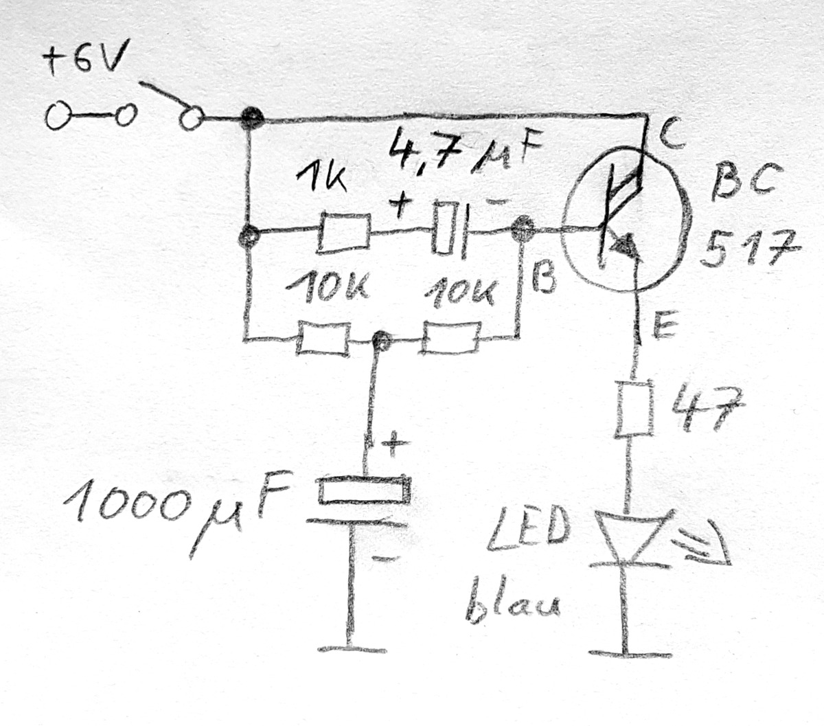

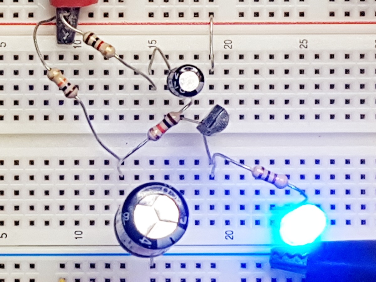

Ich habe die Schaltung mal aufgebaut. Da ich gerade keine weiße LED und keinen BD643 da hatte, habe ich einfach eine blaue LED mit einer Leuchtstärke von 4800mcd und einen BC517 NPN-Darlington-Transistor eingesetzt. Für eine 20mA LED reicht der BC517 völlig aus, da braucht man für Modellautos nicht extra eine 3W LED! Mit den angegebenen Werten sieht der Xenon-Zündeffekt bei 6V am realistischsten aus. Nach dem Ausschalten glühen die LEDs auf Sparflamme sogar noch etwas nach. Das sieht extrem hot aus!

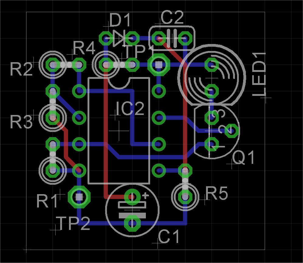

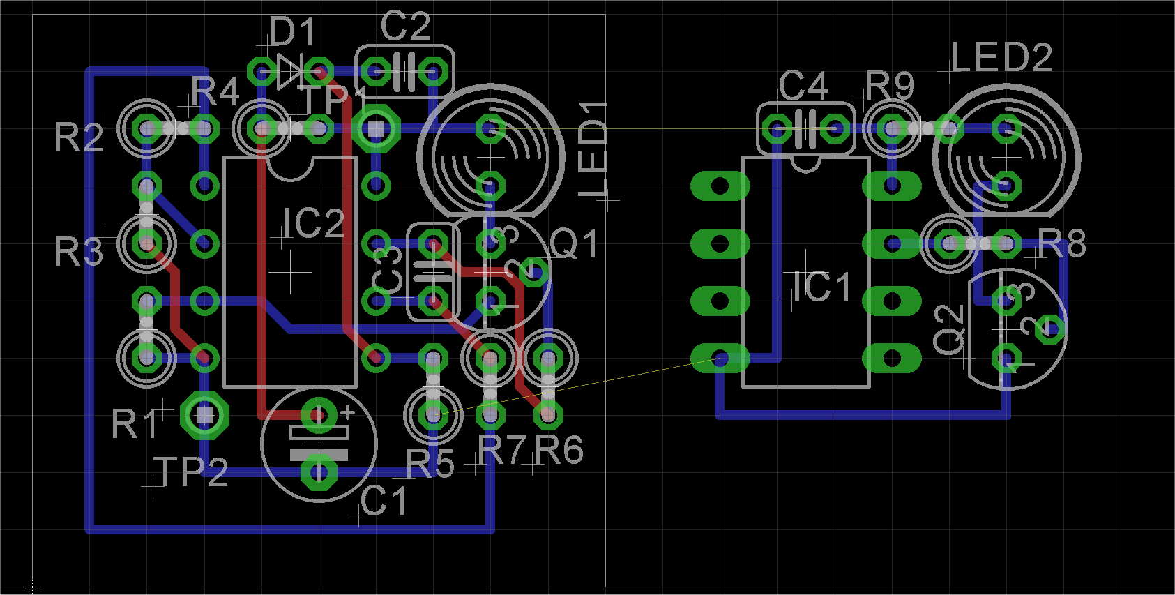

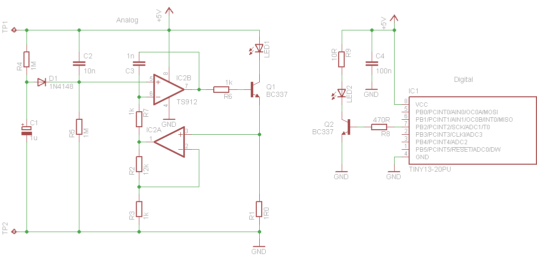

Michael M. schrieb: > Ich habe die Schaltung mal aufgebaut. Naja, geht halt irgendwie, aber die Bauteile sind RIESIG!
Beitrag "Terminator-LED" Ein kleiner ATtiny13 oder ähnlich reicht. Klar, das kann der OP nicht selber programmieren, aber es kann ja einer der kompetenten Mitleser tun.
Falk B. schrieb: > Naja, geht halt irgendwie, aber die Bauteile sind RIESIG! Man kann auch alles, bis auf den 1000uF Elko in SMD aufbauen. Und außerdem hat der TE angeblich, so wie er vorgibt, Platz in Hülle und Fülle: Platz ist kein Problem.... Ich habe mich vertan. Das war der andere TE aus 2009.

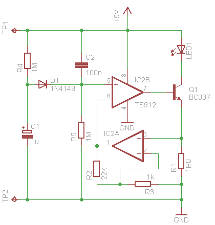

Michael M. schrieb: > Man kann auch alles, bis auf den 1000uF Elko in SMD aufbauen. Und > außerdem hat der TE angeblich, so wie er vorgibt, Platz in Hülle und > Fülle: Naja, man könnte WENIGSTENS von der reinen Transistorschaltung ala 1960er Jahre Design auf einen OPV umsteigen, der hat um Größenordnungen weniger Eingangsstrom. Damit kann man aus 1000uF vielleicht 1uF machen. Siehe Anhang.

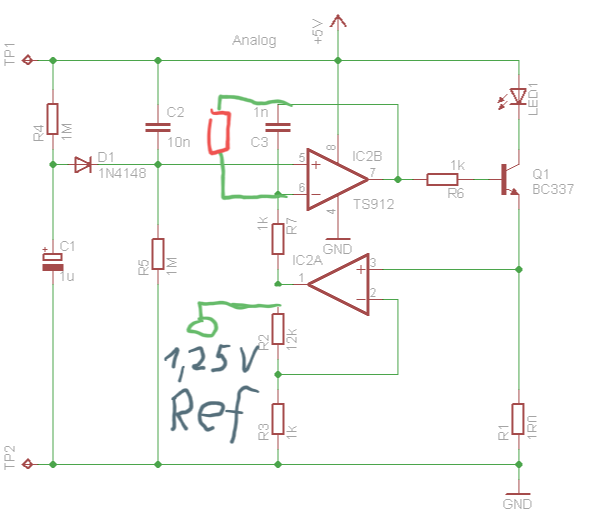

Falk B. schrieb: > Damit kann man aus 1000uF vielleicht 1uF machen. Oooh. Das ging aber fix, sogar mit Layout. Viel kleiner sind die beiden Schaltungen aber nicht wirklich geworden, sowohl die OPV Schaltung, als auch die Terminatorbrille mit dem ATtiny 13 (25). Es werden in beiden Fällen zusätzlich je ein 8 Pinner eingesetzt, aber immerhin entfällt der riesige 1000uF Elko und zeitgemäßer sind die beiden Schaltungen auch :) Interessant ist die ATtiny Schaltung schon deswegen, weil man damit bestimmt auch Lauflichtblinker programmieren könnte. Aber bei mehr als 4 LEDs ist vermutlich ein WS2812 besser geeignet. So ein Lauflichtblinker sieht bei einem Modellauto auch gut aus.
OK, LTspice sagt, meine Schaltung schwingt. Hmm. Also lehrbuchartig mit RC-Glied. Siehe Anhang, auch zum Vergleich die digitale Variante.
Falk B. schrieb: > LTspice sagt, meine Schaltung schwingt. Der OPV (IC2A) am Shuntwiderstand benötigt eine Spannungsreferenz und IC2B sollte mit einem Widerstand stark gegengekoppelt werden, damit das langsame Ansteigen der Spannung am Elko an die LED langsam weitergegeben kann.
Michael M. schrieb: > Der OPV (IC2A) am Shuntwiderstand benötigt eine Spannungsreferenz Nö, das ist ein linearer Verstärker für den Stromshunt, damit dort möglichst wenig Spannung abfällt. Nicht um Verlustwärme zu sparen, sondern um die Spannung für die LED und den Transistor zur Verfügung zu haben. > und > IC2B sollte mit einem Widerstand stark gegengekoppelt werden, damit das > langsame Ansteigen der Spannung am Elko an die LED langsam weitergegeben > kann. Nö. Meine Schaltung funktioniert schon, das sagt auch LTspice. IC2B ist die klassische Konstantstromquelle mit OPV. Der Sollwert wird am +Eingang durch die 2 RC-Glieder vorgeben.

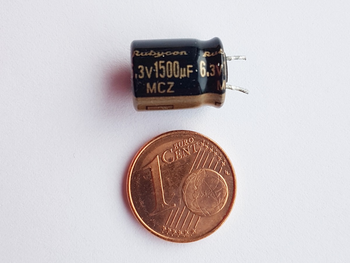

Moderne 6,3V / 1500uF Elkos haben aber auch nur noch einen Durchmesser von 10mm und sind 12mm hoch. Modellbau soll schließlich Spaß machen. Man will vorher nicht 6 Monate lang Programmieren lernen, sondern man will eigentlich sofort losfahren. Anders sieht es aus wenn die komplette Beleuchtungsanlage, angefangen von den Xenonlampen, über Lauflichtblinker, bis zum Bremslicht elektronisch nachgebildet werden soll. Blinker und Bremslicht könnten sogar über Beschleunigungssensoren realisiert werden. Dann lohnt sich der uC auf jeden Fall. Einmal programmieren, alles drin!
#7015596
