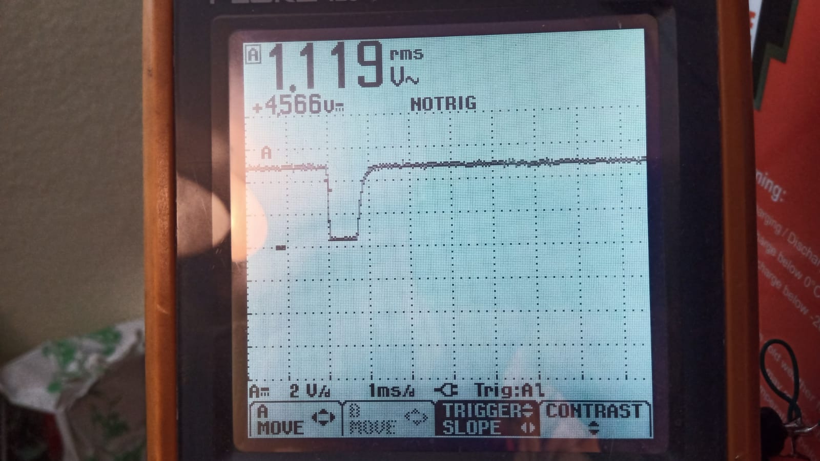

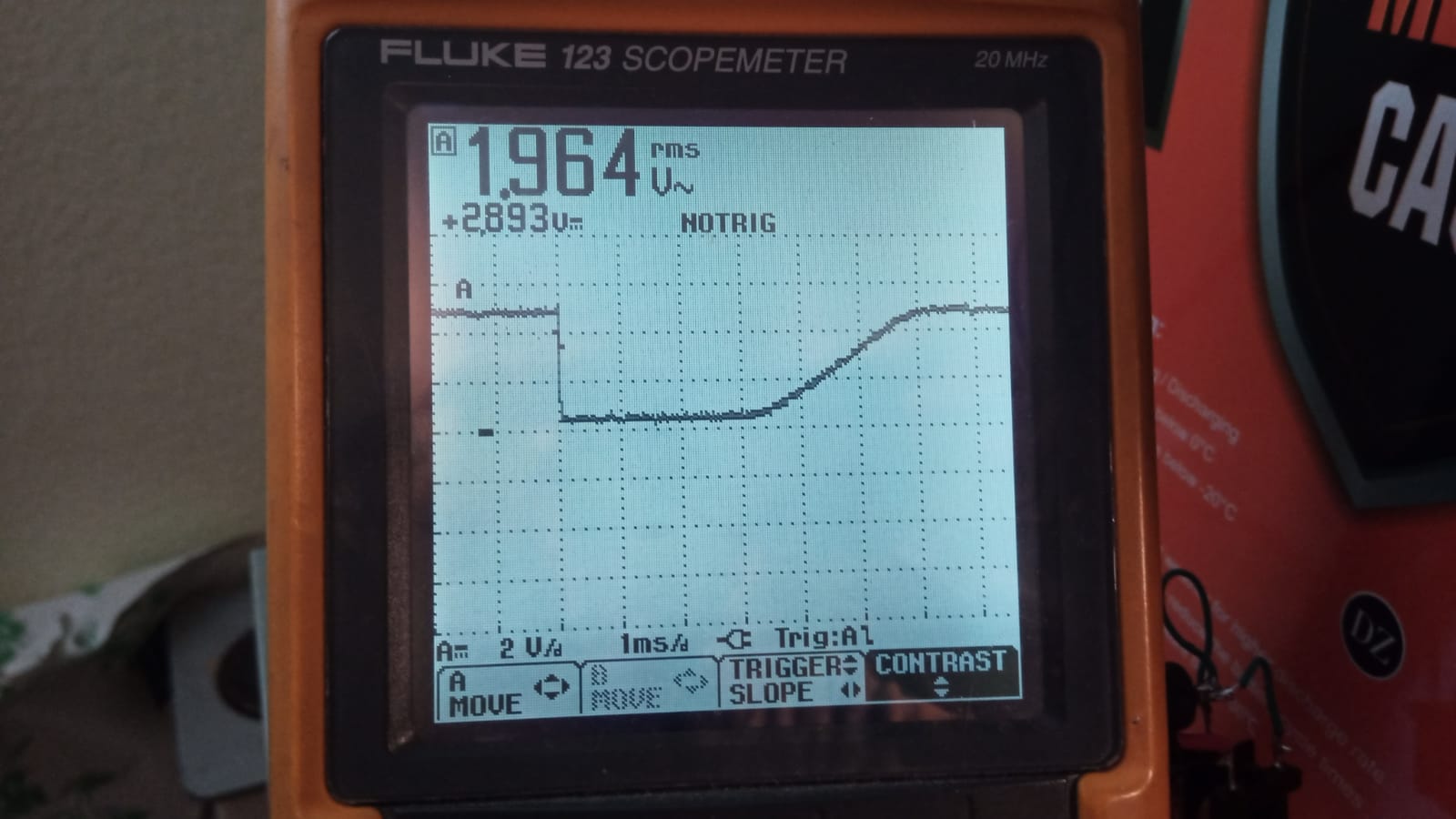

von Bernd K. (bkohl)
Hier noch ein kleiner Nachtrag bzgl. des CPC1117N.
Der ist 4-polig und NC-Type und wenn man ihn bei Mouser oder TME kauft
auch recht schnelle An- und Abstiegszeiten.
Die Aliexpress-Leute verkaufen unter dem gleichen Namen Typen, die
offenbar etwas einfacher gestrickt sind. (keine Gate-Steuer-Schaltung
zur Flankenversteilerung)
In beiden Fotos war die Eingangspulsweite 2.5ms.
