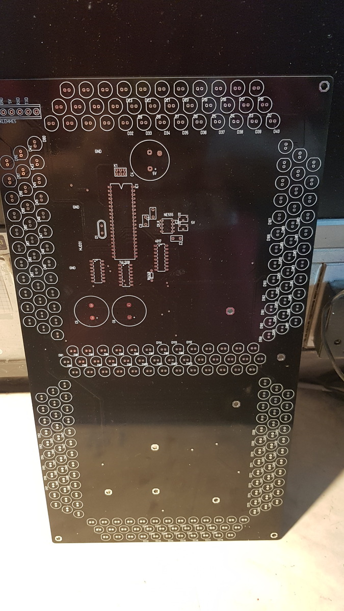

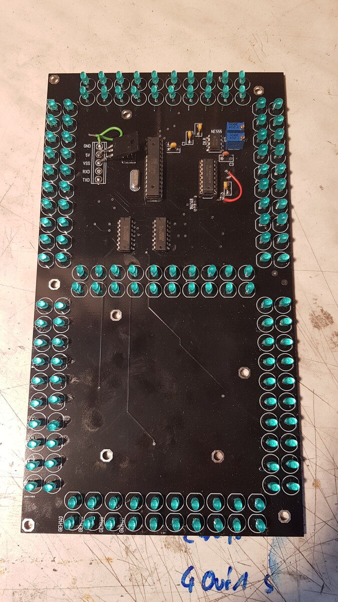

Hallo! Ich habe eine Led-Anzeigetafel für eine Spielstandanzeige entworfen, hier werden mehrere Leds zu Segmenten zusammengefasst, welche dann via NPN-Transistor als Multiplex getastet werden. Ein MJD31 kommt als Transistor zum Einsatz. Die Abfolge entsteht durch einen CD4017 in Verbindung mit einem 74LS08, und einem Atmega... Erstmal uninteressant wie ich denke, ABER: Ich habe erwartet, dass die Leds natürlich mit steigender Frequenz dunkler werden, jedoch denke ich wohl, dass mit verstellbarer UB an den Leds, auch deren Strom, und damit deren Helligkeit steigen sollte ?! Dem ist offenbar nicht so ?????? Ich komme nicht über ein mittelmässiges Glimmen/Leuchten hinaus... Kennt Jemand diesen Effekt und kann helfen?

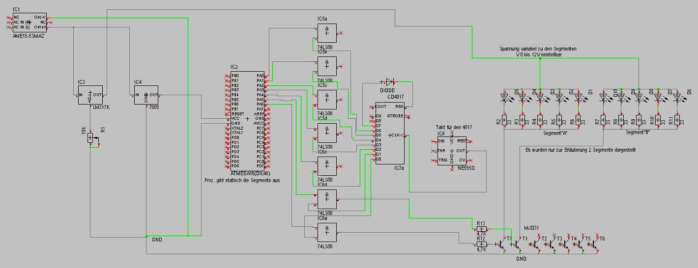

Moin, Weniger Prosa, mehr Schaltbild! SCNR, WK
So... im Anhang jetzt die png mit dem stark vereinfachten Schaltplan.. Ich hab die ganze Peripherie weggelassen, der 4017 führt am letzten Port einen Reset durch und der NE555 ist im Takt einstellbar, als astabiler MV gestaltet :-) Wichtig ist letztlich nur mein Entwurf des Leistungsteils, der Atmega stellt statisch seine Ausgänge für die 7 Segmente bereit, zum 74LS08. Wird das Gatter des 08 mit dem 4017-Ausgang getriggert, so wird das entsprechende Segment angesteuert. Funktioniert auch alles gut, jedoch leuchten die Leds nur mittelmässig hell. Meine Auffassung war, wenn ich die Spannung am LM317T erhöhe, sollten auch die Leds entsprechend heller werden, der Strom quasi mit der Spannung zunehmen, im schlimmsten Fall bis zum Durchbrennen, nur zum Verständnis. Aus dem Schaltplan geht nicht hervor, dass pro Segment 30 Leds so verschalten sind! Der Plan ist nur gekürzt dargestellt. Das sollte dann 600mA pro Segment ausmachen.
Dergute W. schrieb: > Moin, > > Weniger Prosa, mehr Schaltbild! > > SCNR, > WK Ausgeführt... :-)

Moin, OK - spontan aus der Huefte geschossen, ohne Anspruch auf Vollstaendigkeit: Ich glaub' nicht, dass ein LM317 mit einem 10k Poti nach Masse irgendwas sinnvolles ergibt. Guck mal in dessen Datenblatt, wie man damit Spannungen oder Stroeme einstellbar regeln kann. Kein einziger Block-C in dem ganzen Apparillo ist auch eine Kackidee. Und der Reset des 4017 per Diode ist auch ganz schlechtes Design. Die MJD31 - haben die entsprechend hohe Stromverstaerkung, dass die wirklich komplett durchschalten, mit so nem popeligen Basisstrom in der < 1mA Klasse? (Dass mir der Sinn der Schaltung mit dem 4017 und 7408 voellig schleierhaft ist, liegt sicher nur an mir ;-) ) Aber: ist noch kein Meister vom Himmel gefallen Gruss WK

Was der 08 macht ist sinnlos? Neeee! Er gibt das Signal vom 4017 zu den Transistoren frei. Denn: der Atmega gibt seine Zustände statisch an seinen Ports aus, dann hat er anderes zutun, nämlich auf den UART lauschen. Eine Und-Verknüpfung ist wohl nicht sinnlos wie ich meine, darin steckt die Funktion des Multiplex. Die Idee mit den Fets ist gut. Ich hab noch ne alte Schule genossen und daher ist mein Schaltungsdesign eher hart aufgebaut, nicht hoch integriert in Prozessoren. Man möge es verzeihen😊

Wolfgang schrieb: > Der 4017 sorgt dafür, dass Segmente, die vom µC freigegeben sind, nur > 1/7 der Zeit aktiv geschaltet werden - ergibt eine Reduzierung der > Helligkeit auf 14% (oder ein fürchterliches Geblinke, je nach Frequenz > des NE555 ;-) Richtig. Aber, die Überschrift lautet doch Led-Multiplexing, nicht LED-Geblinke. In der Schaltung sehe ich kein Multiplexing.
#7022507
Ich glaube, hier liegt ein Missverständnis über den Zweck des Multiplexens vor. Das macht man nämlich normalerweise nur, um Leitungen/Anschlüsse/Portpins zu sparen. Dass dabei der mittlere Strom (und damit die wahrgenommene Helligkeit) abnimmt, nimmt man in Kauf bzw. kompensiert durch höheren Spitzenstrom. Flimmern ist ein weiterer Nachteil. Wenn die Signale für die einzelnen Segmente aber sowieso statisch aus dem Prozessor kommen, ist Multiplexen überflüssig. Einfach jedes Signal angemessen verstärken (FET oder passende Transistorkombination), fertig. Flimmert dann auch nicht. Vielleicht wurde genau der Teil im Schaltplan weggelassen, aber zur Sicherheit sei es erwähnt: Wenn mehrere LEDs immer gemeinsam betrieben werden, ist es sinnvoll, sie hintereinander zu schalten, das spart Vorwiderstände und damit Verlustleistung. Je drei LEDs hintereinander sind bei 12V üblich; bei 30 LEDs pro Segment würde ich eher auf 24V gehen und Sechserketten bilden. Dann haben die Transistoren auch einen leichteren Job, weil sie weniger Strom schalten müssen.

Dein Netzteil AIMTEC AME15-5SMAZ hat eine Ausgangsspannung von 5V. Dein Spannungsregler 7805 ist so nicht arbeitsfähig. Schaue auch hier ins Datenblatt! Dessen Ausgangsspannung dürfte deutlich unter 5V liegen, da mindestens die Dropout-Spannung über diesem abfällt. Somit kannst Du glücklich sein, daß Dein ATMEGA überhaupt funktioniert. Das Gleiche gilt für den LM317. Die Versorgungsspannung für die LEDs wird auch hier kaum über 3,5V einstellbar sein. Das Problem liegt also bereits in der Spannungsversorgung, sofern Deine Angaben im Schaltplan korrekt sind. Mario P.

Mario P. schrieb: > Reduziere mal die Basiswiderstände auf 470Ohm, damit Du die Chance hast, > etwas über 500mA Kollektorstrom zu kommen. Der 74LS08 kann nur 0.8mA liefern (I_OH). Der kleinere Basiswiderstand würde da wenig nützen. Mit dem 74HC08 sähe das ganz anders aus.

Mach' den Basiswiderstand kleiner und tu' pullups an die Ausgänge vom 08. Vielleicht reicht das schon.

Uwe N. schrieb: > Kein Sinn? Damit nicht 4,2A / Modul anfallen, sondern nur 0,6A, das hab > ich mehrfach geschrieben! Nochmal gaaaaanz langsam: Wenn eine Led ein Siebtel der Zeit eingeschaltet ist, dann strahlt diese im Mittel nur ein Siebtel der Lichtenergie ab. Die Wahrnehmung ist die Gleiche, wie wenn die Led mit einem Siebtel des Stroms dauern eingeschatet wäre. Du gewinnst nichts mit dem Zusatzaufwand. Beim richtige Multiplexen ist nicht ein vermeintlicher Stromminderverbrauch der Grund, sondern eine Vereinfachung der Verschaltung, eine Verminderung an Treiberleitungen, weniger Treiberstufen und Vorwiderstände.

Hallo Uwe, das Thema wird hier wohl falsch angegangen, Du hast dich über eine zu geringe Helligkeit beschwert. Für jede einzelne Led kann man erstmal den Strom bestimmen den sie braucht (konstantstrom) um hell genug zu leuchten. Das denke ich hast du schon mal probiert, für die roten LED sind das etwa 20mA. Bei 1,6V an der roten 1,6 * 20: 32mW. Besteht jetzt ein Segement aus 30 LED sind das gerundet 30 * 30: 900mW unabhängig ob seriell oder parallel. Allerdings kommen da noch je nach Verschaltung die verschiedenen Verluste der Vorwiderstände dazu. Wird jetzt die Ziffer '8' angezeigt, müssen ALLE sieben Segemente gleichzeitig an sein, damit sind wir (OHNE VORWIDERSTAND!) schon bei 7 * 0,9W: 6,3 W bei zwei Ziffern dann 12,6 Watt, also über 1A bei 12V. Eine Reduktion der Energieaufnahme durch gepulstes schalten reduziert zwangsläufig die Helligkeit. Deine Schaltung musst du aber auf die maximal notwendige Helligkleit planen. 30 * 1,6V wären 58V wenn alle in Reihe. macht tatsächlich wenig Sinn 6 * 1,6=9,6V ist da besser: 30 Led in 5 Stränge zu je 6 LED bei den roten: Braucht 100mA zu schaltenden Strom im Segment. Die 2V Diferenz bei 20mA im Strang bedeutet 100 Ohm Serienwiderstand pro Strang. Mit ca 40mW geht das ohne Kühlung direkt. Bei den Blauen LED dann entsprechen den 3,2V pro LED planen: mehr Stränge parallel. Nur wenn dann weniger Helligkeit nötig ist kannst du über den Timer eine PWM-Steuerung dazubauen. Allerdings kommt mir schon auch der Gedanke ist das Troll oder 1.April weil es so grundsätzliche Fragen sind

Hallo WK :-), hier die Antwort auf deine Fragen: * Wieviel Stellen/Segmente insgesamt soll das Ding anzeigen, wieviele in welcher Farbe, wieviele LEDs pro Segment? Es sind 2 verschiedene Module geplant, eines in Rot, eines in Blau. Das rote stellt den Spielstand dar und hat derzeit, bis auf den Querstrich (G), 36 Leds. Der Querstrich hat 40 Leds. Das blaue Modul hat pro Segment 20 Leds. * Wo kommt die Versorgungsspannung her, wieviel Volt schweben dir vor, was geht garnicht? Es ist an ein Schaltnetzteil gedacht, von mir aus auch 2 oder 3, danach kommt ein Spannungsregler zum Einsatz, ich war sehr schnell vom LM317 abgekommen und verwende jetzt einen Spannungsregler bis 30V, 5A. Er hat ein Display, einen Spindeltrimmer und bekommt auf jedem Modul noch Elkos mit 4700uF auf die Mütze. Ich möchte eine Spannung bis max. 35V verwenden. * Wo kommt der Inhalt der Anzeige her, also ist das eigene Software oder was fertiges? Der Inhalt stammt von einem Extraboard, es hat einen Atmega16 drauf, den RTC-Baustein für die Funkuhr, und daran wird der Funkempfänger der Funkuhr angeschlossen, der Empfänger der Funkfernbedienung (Eigenbau) für den Spielstand, und der String rasselt vom ersten Atmega zum nächsten, zum nächsten, usw..., bis zum letztlich 8. Modul. (4 der Uhr in blau, 4 in Rot für den Spielstand. Was geht garnicht? Hmmm, schwer zu sagen, Ich habe ausschliesslich Erfahrung in Basic, serieller Kommunikation, analog und Digitaltechnik. Mehr geht nicht. Im Anhang kannst du dir gern die Bilder zu der Katastrophe ansehen :-)
Das zweite Bild... Mir ists nicht gelungen 2 Bilder anzuhängen...
Damit hat natürlich keiner gerechnet, ein ganzer MC für nur ein einziges Digit. Der langweilt sich ja zu Tode. Da wäre wirklich der TPIC6B595 die bessere und einfachere Lösung. Und dann alle Digits kaskadiert an das SPI von einem MC.

Uwe N. schrieb: > Das zweite Bild... Mir ists nicht gelungen 2 Bilder anzuhängen... Dazu drückst du "weitere Datei anhängen" und dann "Datei auswählen" Uwe N. schrieb: > Es ist an ein Schaltnetzteil gedacht, von mir aus auch 2 oder 3, danach > kommt ein Spannungsregler zum Einsatz, ich war sehr schnell vom LM317 > abgekommen und verwende jetzt einen Spannungsregler bis 30V, 5A. Das wären 150 W. Vielleicht solltest du anhand der Anzahl der LEDs, des Stromes und der Vorwärtsspannung einmal ausrechnen, wieviel Leistung du benötigst. Bei 36+40 = 76 roten LEDs und 7*20 = 140 blauen LEDs mit je mit 20mA wären das zusammen 3,2W + 9.0W. Dazu kommen vielleicht noch maximal 30% Prozent für die Vorwiderstände, so dass du insgesamt bei 16W landest. Wofür sollen die restlichen 134 Watt gut sein? Soll damit parallel noch ein großer Bildschirm betrieben werden? Sonst würde ich die Berechnung für die Auslegung des Netzteils noch einmal etwas überarbeiten.
#7024035
Uwe N. schrieb: > Das rote stellt den Spielstand dar und hat derzeit, bis auf den Querstrich > (G), 36 Leds. Uwe N. schrieb: > 20220404_114406.jpg Wenn ich das im Bild richtig nachzähle, sind das für die roten Module nicht 36 LEDs pro Modul, sondern für jedes Segmente 36, also zusammen 256. Damit kommt ein rotes Modul auf 10.8W was die Sache dann anders aussehen lässt. Bei je 4 Modulen sind das 4 * (10.8W + 9.0W) * 1.3 = 103W, was dann doch passt. Aber warum willst du nicht auf jedes Modul einfach ein TPIC6B595 setzen und die Daten dann über SPI reinschieben (gleiche Funktion, nur ohne die einzelnen µCs).
#7024041

Aber warum willst du nicht auf jedes Modul einfach ein TPIC6B595 setzen und die Daten dann über SPI reinschieben (gleiche Funktion, nur ohne die einzelnen µCs). Das finde ich eine super Idee! Werde ich zunächst aufbauen und probieren, setzt natürlich die statische Darstellung voraus, worauf wir uns ja geeinigt haben.

Moin, Das sieht fuer mich jetzt doch alles irgendwie greifbarer aus. Ein grosses Thema wird wohl die Verlustleistung sein - man kann ja mit den Angaben jetzt ausrechnen, dass man da irgendwo oberhalb von 100Watt zuhause sein wird, wenn alle Segmente leuchten. OK, das wird nicht immer der Fall sein, man sollte das Ding aber drauf auslegen. Also schonmal z.b. ein Auge drauf haben, wie warm es dann im Gehaeuse, wo das alles untergebracht ist, wird. Wenn man sie noch hat, kann man ja mal mit Gluehbirnen oder Hochlastwiderstaenden in einem Gehaeuse (oder einer Pappnachbildung) ein paar Experimente fahren (nicht die Bude dabei abfackeln). Ansonsten wuerd' ich persoenlich dann gucken, dass ich als Spannungsversorgung fuer die LEDs vielleicht so 24V anpeile. Dann gingen z.b. von den Roten vielleicht immer 8 Stk in Reihe und'n Vorwiderstand, also 5 Reihen pro Segment. Macht also pro Segment dann ca. 100mA. Bei den Blauen vielleicht immer 5 Stk in Reihe und Vorwiderstand, also 4 Reihen pro Segment, damit also 80mA Segmentstrom. 180mA*4*7=> gute 5A. Wuerd' ich also schon so Richtung ~200W Netzteil gehen. Das sieht fuer mich von Spannung und Stromhoehe noch managebar aus - wenn man die Heizleistung im Griff hat. Ob jetzt wie urspruenglich geplant mit einem AVR (+"dummen" Treibern") fuer jede Ziffer oder wie vorgeschlagen mit einem Fancy-Baustein wuerd' ich nach meinem persoenlichen Geschmack entscheiden. Mit'm AVR laesst sich die PWM sicherlich auch erreichen. Ich nehm' mal an, dass der 5V Part so einer Schaltung dann so wenig Strom braucht, dass man die 5V wahrscheinlich sogar noch per Linearregler (und ggf. separatem Heizwiderstand) auf jedem Board erzeugen kann, ohne dass es deutlich heisser wird. Aber wenn man den Aufwand nicht scheut, gehts sicher auch mit separatem Netzteil oder Schaltwandler. Bei den Stroemen in den Zuleitungen zu den Platinen bisschen auch auf die Spannungsabfaelle insbesondere auf der GND-Leitung achten, wenn die als Referenz fuer die Kommunikationsleitungen zwischen den einzelnen Ziffern mitverwendet wird. Die 24V auf jedem Board bevor's zu den Segmenten geht, evtl. noch mit einem klitzekleinen Serienwiderstand und dickem und duennen C nach Masse beaufschlagen, sonst wuselt die PWM durch alle Strippen und strahlt ab. Das will ja keiner. Am End' klappts dann sogar noch :-) Gruss WK
Ich gehe auch davon aus, dass die erste Stelle des Spielstands eh max. ne 1 anzeigen wird 😂😂😂
