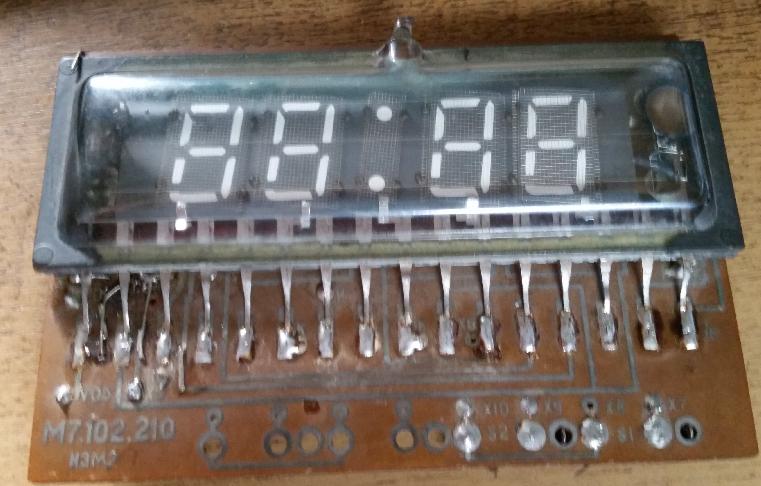

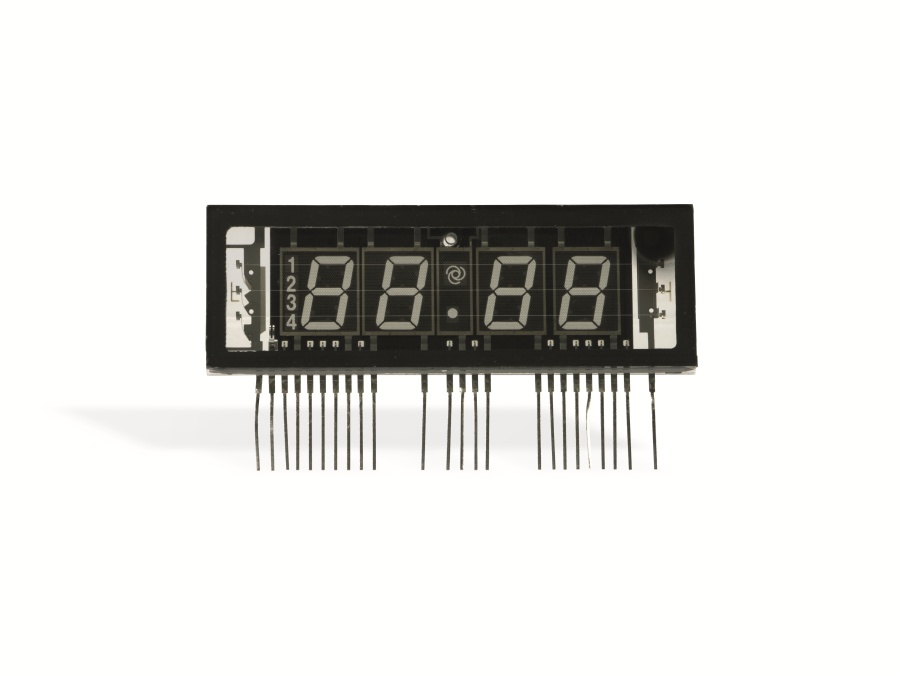

Hallo liebes Forum,
folgendes: Ich habe vor Jahren mal irgendwo ein Fl-Display ausgebaut und
würde es gerne nutzen, um eine Uhr damit zu bauen.
Grundlagen in Eletronik sind vorhanden, löten kann ich auch. Ein Bild
kann ich nachreichen, bin gerade nicht vor Ort. Habe auch schon
Netzteile und eine Digitaluhr mit LED-Anzeigen aufgebaut/ nachgebaut,
allerdings ohne Multiplex.
Das ist auch das Stichwort: Multiplex
Die Anzeige kann man sich wie folgt vorstellen (weil gerade kein Bild
und kein Datenblatt zur Hand):
- Anzeigefeld ist *88:88*, davon sind die Anschlüsse des ersten
Segments herausgeführt sowie der Dezimalpunkt. Das sind wohl die Anoden.
Dann habe ich 5 Gitter sowie Heizung/Katode.
Leider finde ich keine Anleitung oder einen Schaltkreis, der das könnte.
Eine Hoffnung war, dass es vor 30 Jahren mal Radiowecker mit VFD gab und
auf deren Schaltplänen, wie man sie im Netz findet, erledigt das alles
ein einziges IC, das man aber nirgends mehr bekommt.
Nun meine Frage: Wie könnte ich weiter vorgehen? Vielleicht ist die
Lösung gar nicht weit, und ein µC könnte diese Aufgabe übernehmen?
Auf Youtube hat mal jemand eine Funkuhr mit ebenfalls unbekanntem VFD
gebaut, allerdings mit Raspberry Pi und riesen Drahtverhau. Das muss
soch auch einfacher gehen?
Ich hätte noch einen alten Radiowecker mit LED Anzeige übrig, wird aber
bis aufs Gehäuse nicht helfen denke ich?.
Vielen Dank euch schonmal (im Forum gibt es ähnliche Themen, hab
gesucht, aber vielleicht nicht gut genug).
Grüße, Serge W.
PS: Uhren gibt es wie Sand am Meer, aber mir geht es darum, etwas zu
lernen! Und hab Spaß am Löten und mich weiter zu bilden.

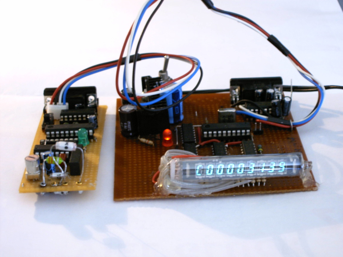

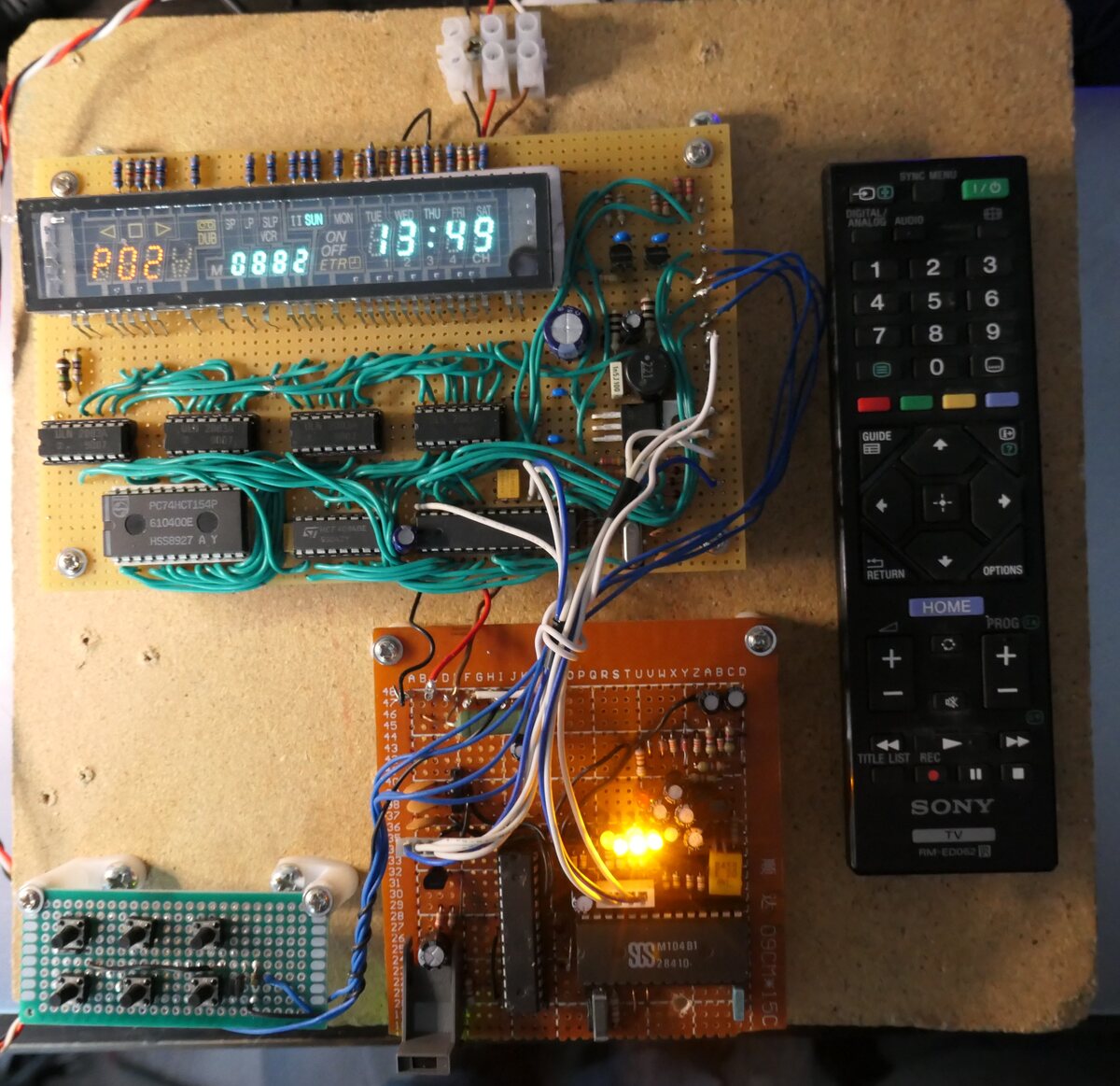

Das hier habe ich vor Jahren mal gebaut. Die VFD-Treiber sind MAX6921,
wobei sich die Nummerierung der Pins auf die PLCC-Bauform bezieht, die
ich versehentlich geordert hatte damals.
Das VFD hier ist eine 5x7-Punkte-Matrix mit 20 Stellen. Deins wird
vermutlich einfacher sein.

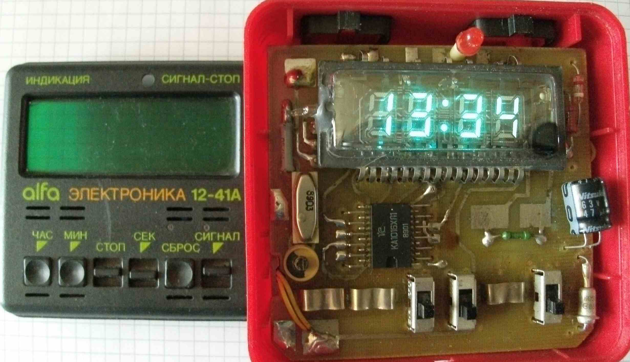

von Jens M. (schuchkleisser)
von Ein VFD-Fan (Gast)

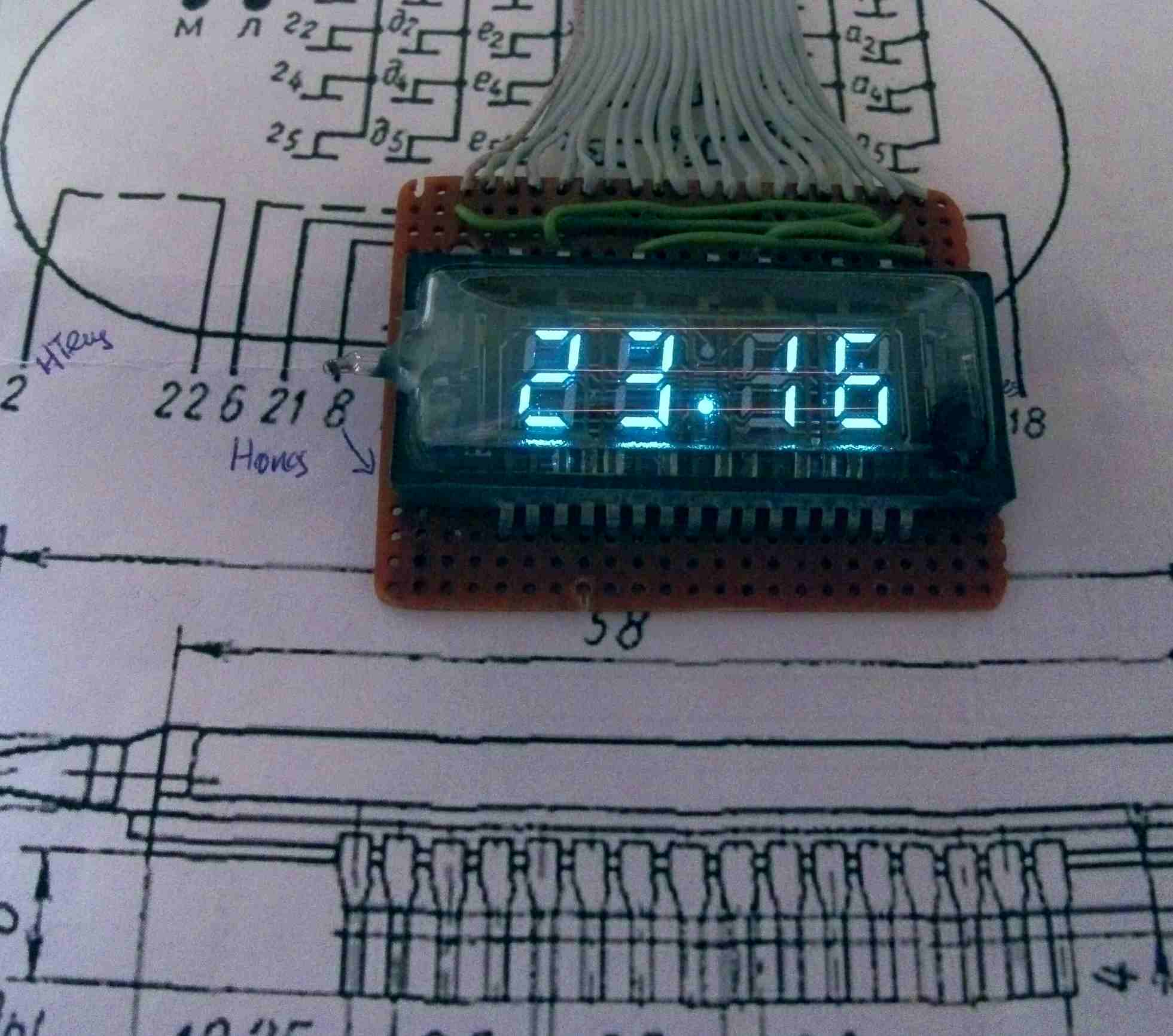

Ich hab selbst ein paar Punktmatrix VFD's daheim. Im Datenblatt steht
was von 12 Volt Ansteuerung der Gitter. Da die Ströme doch eher gering
sind, könnte man z.B. Schieberegister aus der alten 4xxx CMOS Welt
nehmen, die können doch bis 15V ab. Mit einer Kette Schieberegister
bruacht es dann nur einen Pegelwandler der die 3,3V (oder 5V) Pegel vom
Controller auf die 12V anhebt.
Ich würde aber zuerst mal vorsichtig mit dem Heizdraht anfangen: Strom
durchgeben bis er grade so erkennbar glimmt, da wieder ein Stück zurück.
Dann Spanung an eine Anode, leuchtet dann was . Das Spielchen
wiederholen mit den anderen Anschlüssen.  Damit stellst du sicher dass
dein VFD auch arbeitet. Kannst dann noch mit Gitter-Anschluss statisch
probieren ob die Segmenten auch gut genung ein/ausschaltbar sind.
Wobei bei einer reinen 7-Segment Uhrzeit Anzeige evtl. nicht mal
gemultiplext wird (ausporbieren macht hier schlau)
Viel Spass wünscht dir ein anderer VFD-Fan

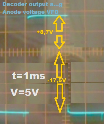

Ich habe es in Erinnerung, das man die Anoden auf eine Spannung
von ca. +5V legte und das Kathodenpotential auf ca -20V. Die
damals verwendeten Spezial-ICs (ich glaube NMos) kamen damit
besser zurecht.

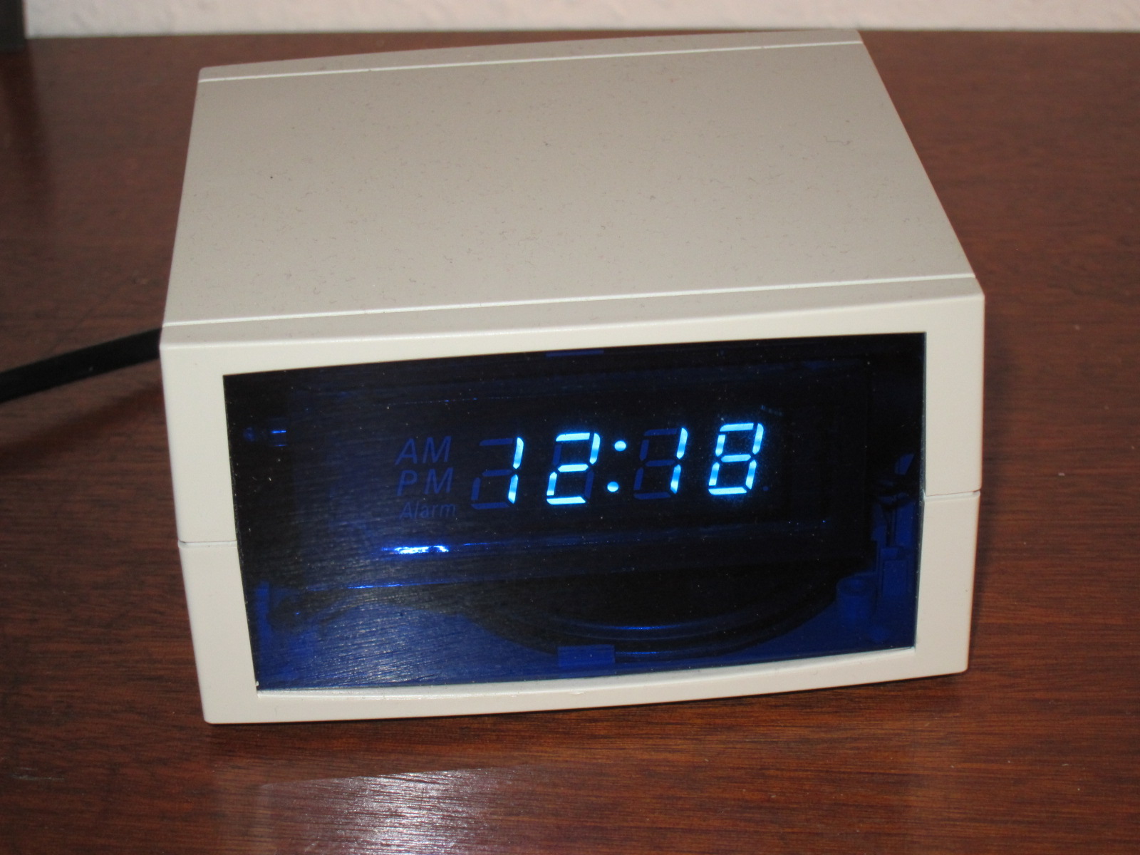

von Michael B. (laberkopp)
PT6311
https://www.ebay.de/itm/1pcs-PT6311-PT6311B-LQ-Brand-New-Original-PTC/180954541719
Problem der VFD: Sie altern, nach 10 Jahren weitgehend blind.
Anderes Problem: Heizspannung/Betriebsspannung bekommt man am besten
durch einen Trafo aus einem VFD betriebenen Gerät.
Das abgeildete verwendet einen Touch-Sensor
https://www.ebay.de/itm/TTP223-Capacitive-Kapazitiver-Touch-Sensor-Module-Mini-Arduino-Raspberry-Pi-NEU/173334881351
unter dem Deckel für Snooze und wenn man 3 Sekunden hält zum
ausschalten, die anderen Bedientaster sind auf der Rückseite.

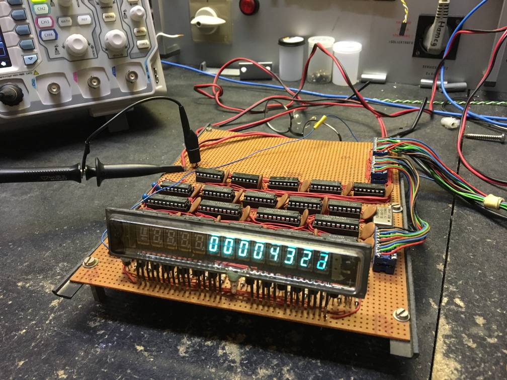

Vor Jahren spielte ich mit einem ähnlichen VFD Display von einem
Tischrechner herum. Als Ansteuerung verwendete ich den PT3611 mit PIC uC
SPI Ansteuerung.
Alle erforderlichen Betriebsspannungen erzeugte ich aus 5V mittels
LM9022 der die Heizspannung und zugleich mittels Spannungsvervielfacher
die Elektrodenspannungen von rund -35V erzeugten. Die ganze Anordnung
funktioniert einwandfrei wie man hier sehen kann:
Beitrag "Re: Zeigt her eure Kunstwerke (2)"
Leider ist der LM9022 nur noch im NOS Handel beziehbar. Macht aber die
ganze Anwendung zum Kinderspiel. Schade.
Der PT3611 hat auch noch eine Keypad Schnittstelle mit integriert.
Im Anhang ist das Schaltbild. Vielleicht nützt es Dir etwas.

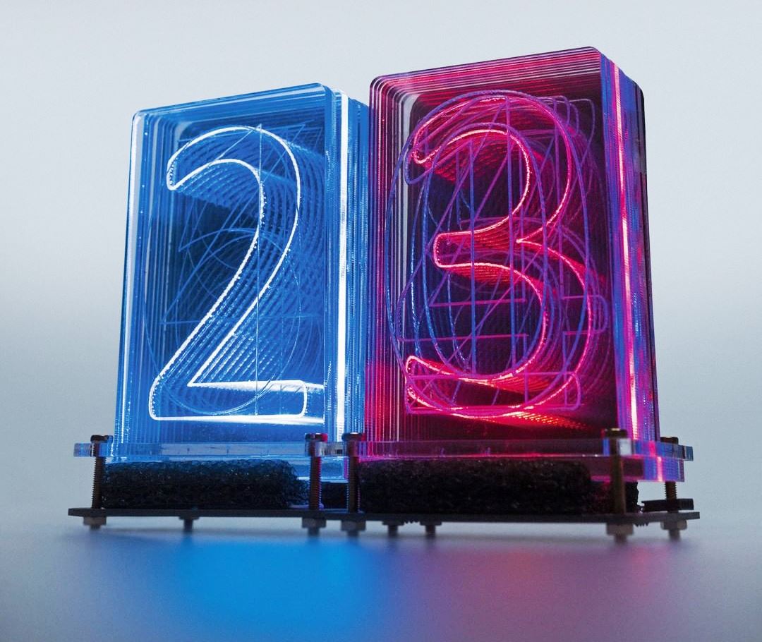

von Ach Du grüne Neune (Gast)

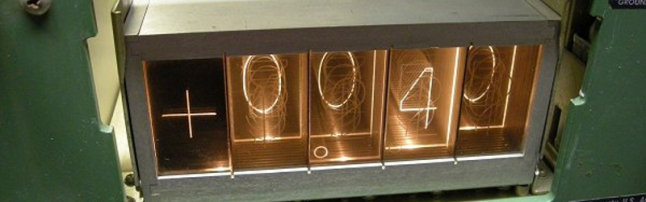

Es gab doch in den 70er und 80er Jahren diese Leuchtziffernblöcke (nicht
so schön wie auf dem Foto), die hatten 11 Anschlüsse auf der Rückseite,
mussten nicht geheizt werden, für Industrieanzeigetafeln. Wie hießen die
nochmal ...?
von Harald W. (wilhelms)
> nochmal ...?
Hmm, ich kenne ähnliche Anzeigen nur bei Messgeräten
aus den sechziger Jahren. Das waren ganz einfach zehn
Plexiglasstücke mit eingravierten Ziffern und zehnGlüh-
lampen. Einen besonderen Namen kenne ich dafür nicht.
Ja genau. Und den Namen dafür bräuchte ich. Diese Anzeigen gibt es
bestimmt noch auf dem Trödel oder im Internet zu kaufen, daraus kann man
auch schöne Uhren im zeitlosen Design bauen. Die Glühlampen waren
meistens für 24 Volt ausgelegt.

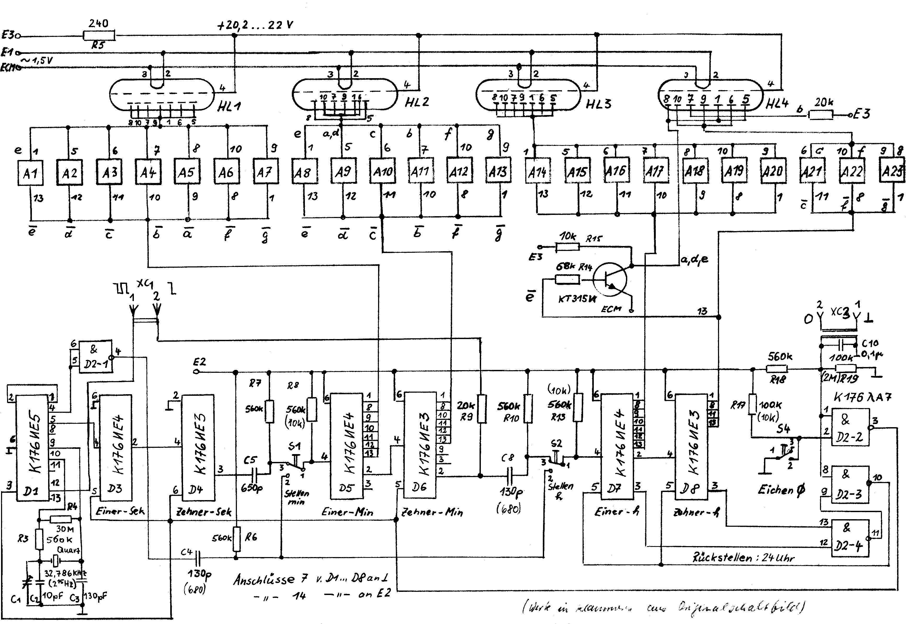

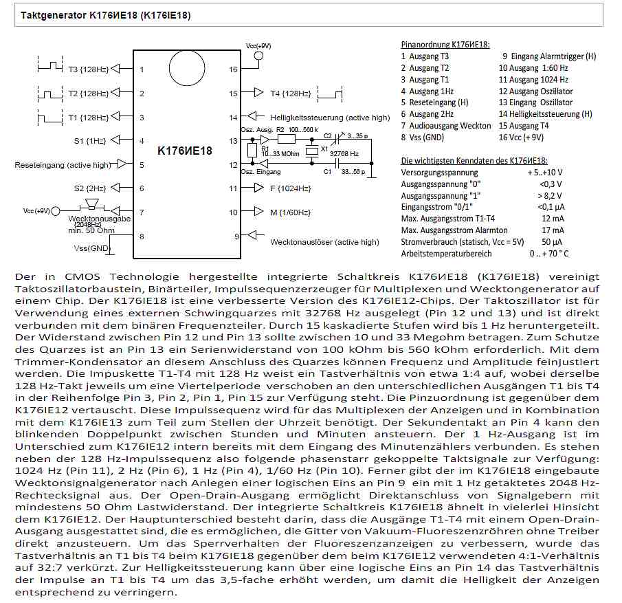

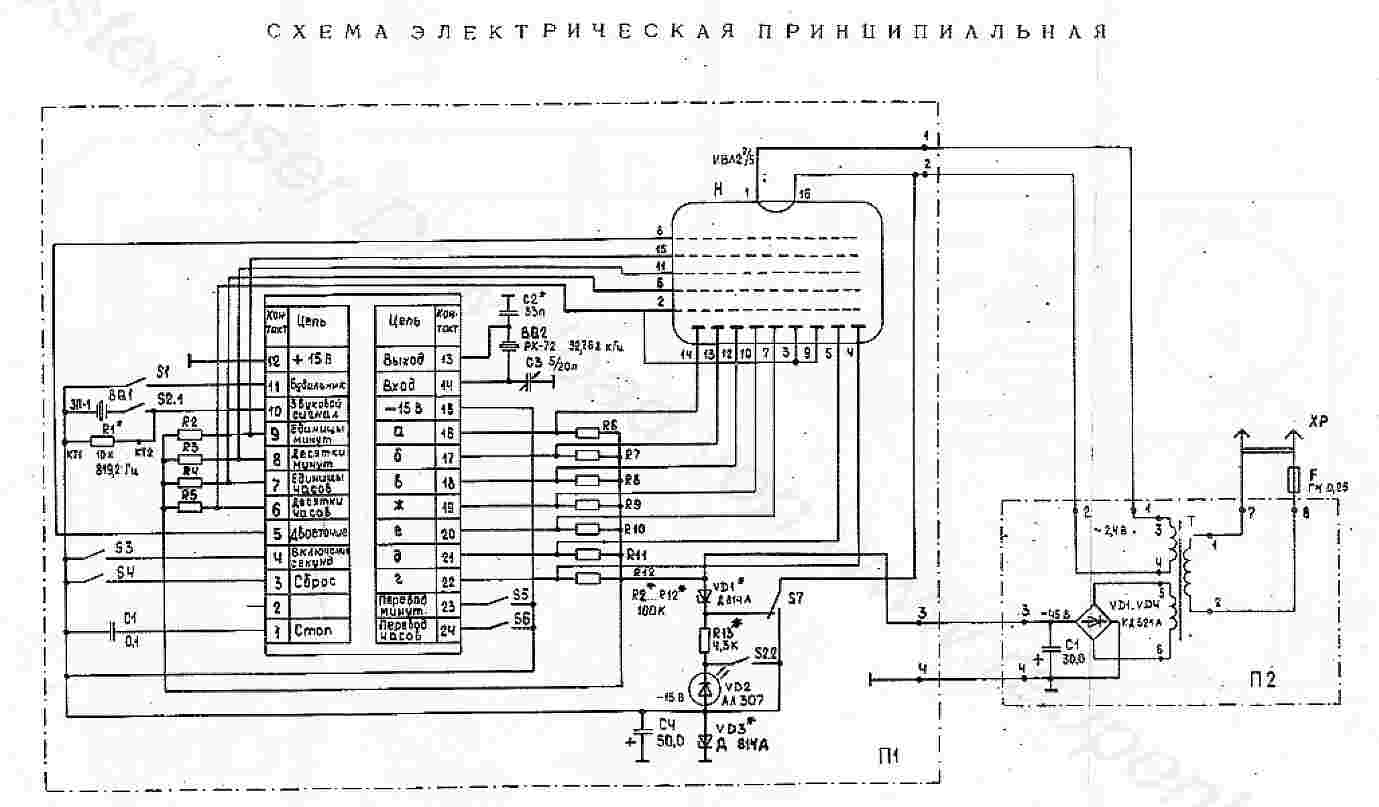

Guck mal hier:
http://www.decadecounter.com/vta/tubepage.php?item=10
https://spectrum.ieee.org/geek-life/hands-on/build-a-clock-with-lixies-the-nixietube-lookalike
http://www.vintagecalculators.com/html/calculator_displays.html

von Gerhard O. (gerhard_)
> Gerhard O. schrieb:
>> Guck mal hier:
> Genau die meinte ich, aber unter 'light-pipe' finde ich im Internet nur
> Leuchtstoffröhren. Dafür muss es wohl noch eine andere Bezeichnung
> geben?
Hier ist die Modellbezeichnung:
http://www.electricstuff.co.uk/auctions.html
http://www.industrialalchemy.org/articleview.php?item=1093
http://www.electricstuff.co.uk/venner.html

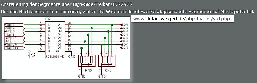

von Michael U. (amiga)
2x UDN2981 und 2x 74HC595 erledigen die Ansteuerung doch ohne Probleme.
Wenn man die wenigen mA unnötigen Stromverbrauch in Kauf nimmt, reichen
auch einige Widerstände und 2x TPIC6B595 direkt.
Und wenn man das Display bei den Versuchen schrottet, muß man eben
Ersatz bestellen...
https://www.pollin.de/p/vakuum-fluoreszenzdisplay-futaba-4-lt-46zb3-4-digit-121537
Meist sind die Anzeigen mit Ua und Ug nahe 0V dunkel getastet, wenn
nicht, muß man die Heitung eben auf ca. +4V hochlegen, um so die
negative Ug/Ua zu bekommen. Bei den 4-5-stelligen geht auch Heizung mit
Gleichspannung noch ohne merkliche Helligkeitsdifferenz zwischen der
ersten und letzten Stelle.
Noch einen ESP8266 dran, um die Uhrzeit per NTP zu holen und fertig.
Gruß aus Berlin
Michael

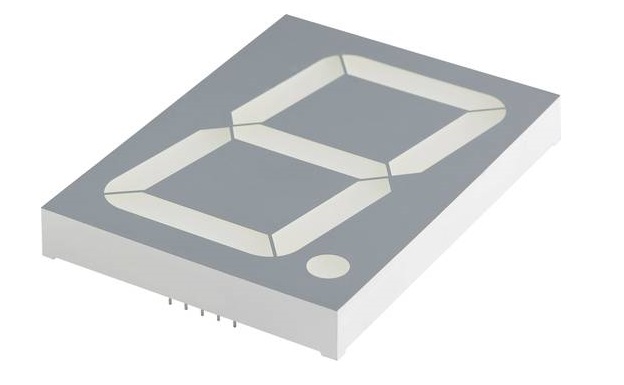

Harald W. schrieb:
> Heutzutage kann man die Glühlampen ja durch LEDs ersetzen.
> Nimmt man RGB-LEDs, kann man sogar jede beliebige Farbe
> einstellen.
Das werde ich dann wohl auch so machen, auch wenn der eigenwillige Stil
dabei verloren geht. Farbigkeit ist nicht so wichtig, Haltbarkeit aber
schon.
Dann werde vier Jumbo-7-Segmentanzeigen verwenden. Flußspannung = 8 Volt
pro Segment. Die sind schön groß und lassen sich noch mit dem CD4543
ansteuern.
Aber ich will jetzt nicht weiter den Thread des TO's deswegen kapern. Er
hat ja bereits sein Wunschdisplay gefunden und ich jetzt auch.  :)

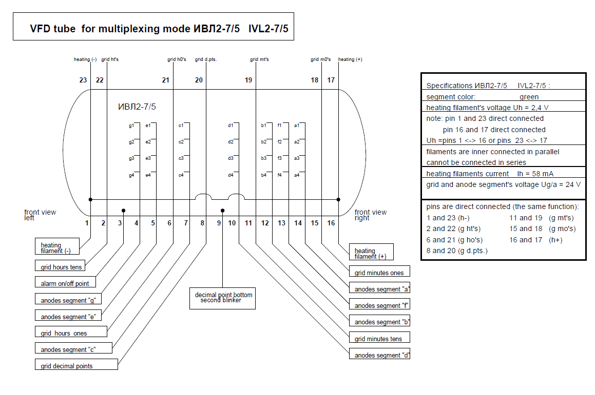

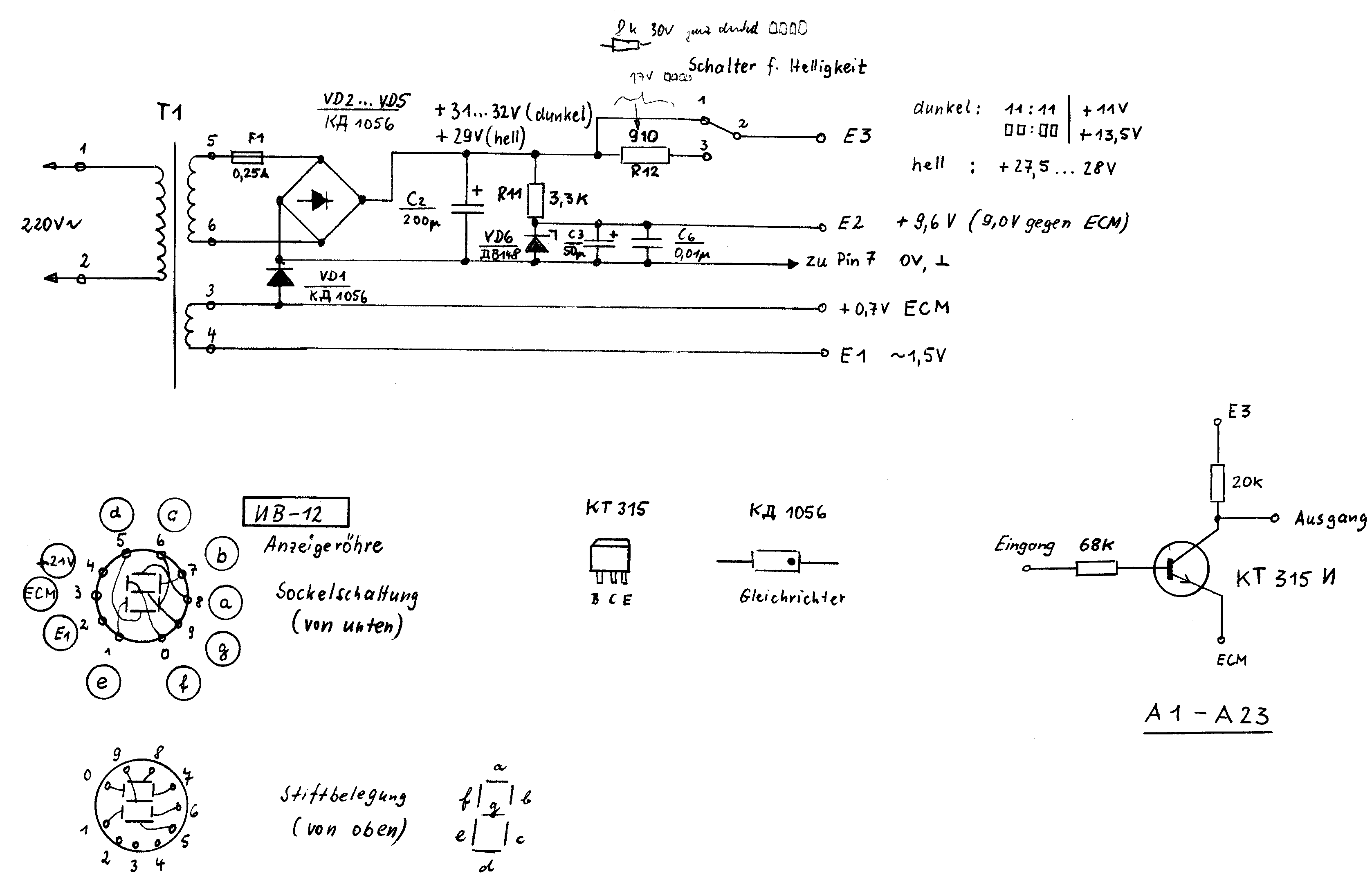

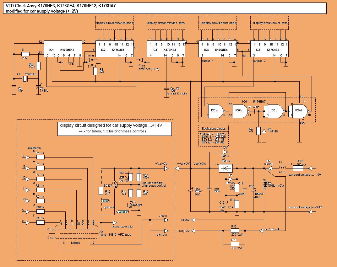

von Karl B. (gustav)
schau mal auch hier:
Beitrag "Re: Schaltplanvergleich russische Digitaluhr"
Im Originalschaltplan ist ein dicker Fehler, der zum Durchbrennen des
Heizfadens führen kann.
Oben das von mir nachgemalte funktionierende Pinout der Röhre.
Viel Spaß
ciao
gustav
von Pit S. (rotermexico)
Es gibt gerade bei Pollin ein Vakuum-Fluoreszenzdisplay FUTABA
4-LT-46ZB3, 4 Digit. Damit könnte man eine schone Uhr bauen... Wie kann
man das? vieleicht arduino
Pit S. schrieb:
> vieleicht arduino
Die Controllerplattform ist doch völlig nebensächlich. Eine Uhr auf
einem Controller kommt gleich nach dem "Hello world" der blinkenden LED,
was die Anforderungen an die Software betrifft, insbesondere wenn du
sowieso nur 4 Stellen zur Verfügung hast.
Dreh- und Angelpunkt ist das Handling der "Hochspannung", also Gitter-
und Anodenspannung. Dafür brauchst du irgendwelche Treiber, aber das ist
weiter oben ja schon ausgiebig diskutiert worden.

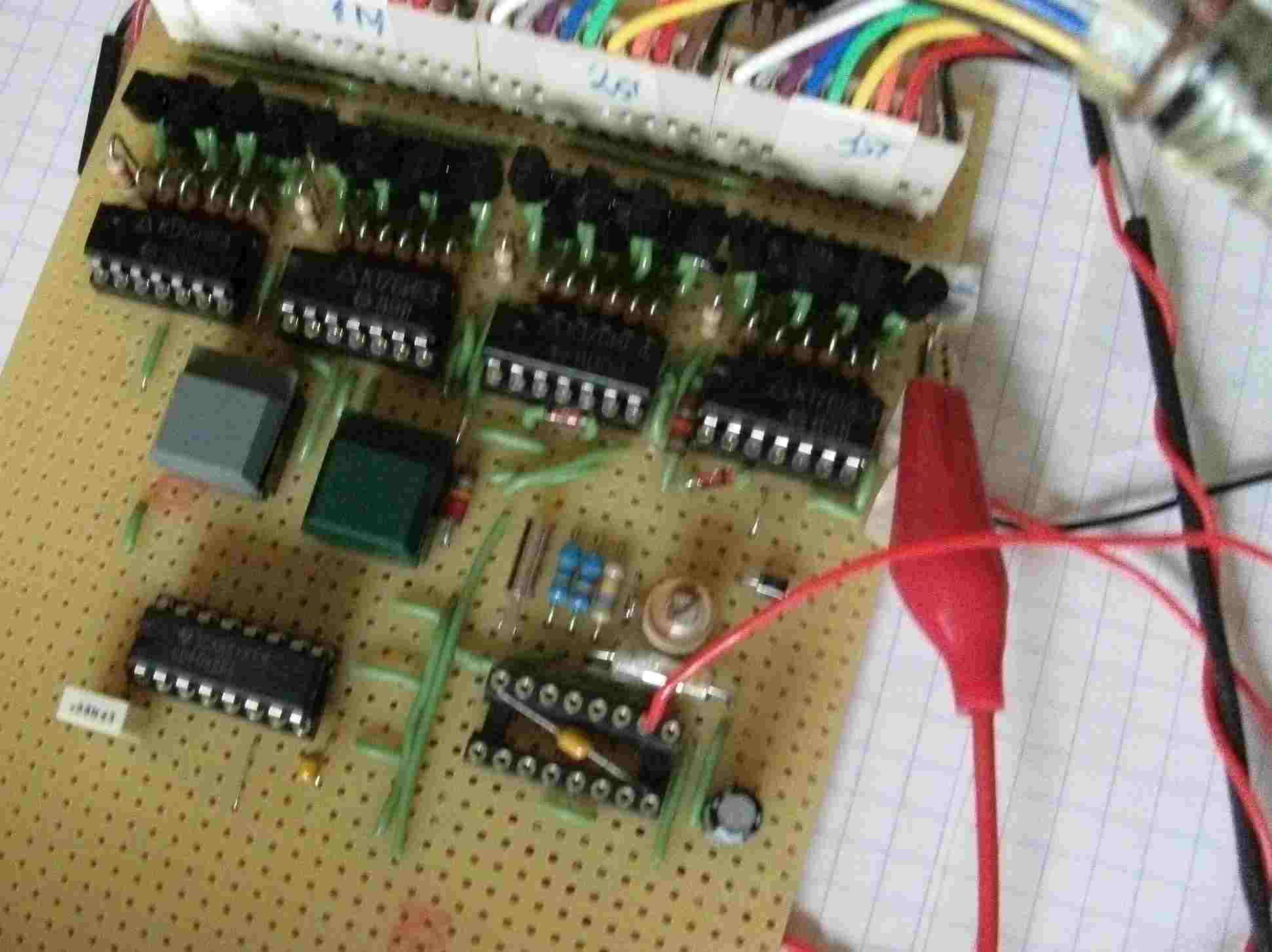

von rulix (Gast)
Vor 10 Jahren hab ich ein altes Display aus einem Taschenrechner als
RS232 Monitor  verwendet. Code kann man strippen und vereinfachen.
Im Bild als Monitor für einen Kondensator C-Wert lt. Bild in der .zip
als Anhang

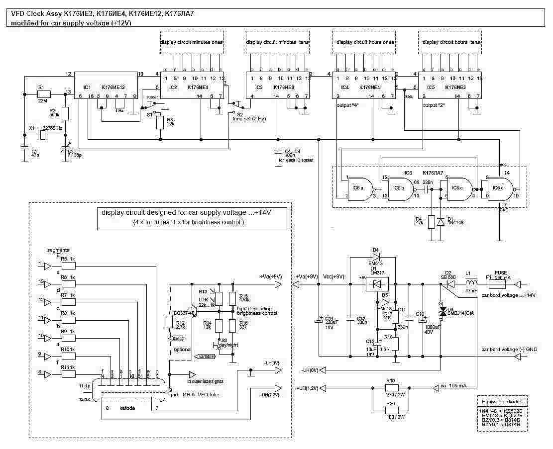

> man das?
dies Display hatte ich mir auch schon angesehen, Angebot ist nämlich gar
nicht so neu.
https://www.pollin.de/productdownloads/D121537D.PDF
Wichtige Eckpunkte:
laut Dabla oben:
3V Heizspannung
Va +26V
Und Pinout: Segmente parallelgeschaltet. Also Multiplexing angesagt.
Also ziemlich ähnlich wie die Russenuhr-Displays.
Die Schaltung oben müsste dann auch damit gehen.
Also, anders als bei LEDs sind die VFDs relativ träge, so dass gerade
beim Multiplexen auch Segmente nachleuchten, die momentan garnicht
angesteuert werden. Deswegen nimmt man Decoder-Treiber in P-MOS-Technik,
die die Spannung an der Anode über Pulldown-Widerstände in Minusbereiche
fährt.
Die russischen ICs und der Äquivalenttyp CD4056 können das, ohne kaputt
zu gehen.
Dadurch werden dann die Elektronen abgezogen. Oder wenn man das
Kondensatormodell bevorzugt, parasitäre Kapazitäten werden umgeladen.
ciao
gustav.
von nachtmix (Gast)
> angesteuert werden.
Das liegt allerdings nicht an den Displays, sondern an ungeschickten
Ansteuerschaltungen, wie es ja auch aus deinem nächsten Satz hervorgeht.
an den verwendeten Uhren-Röhren liegt es eindeutig. Habe verschiedene
ausprobiert.
Es gibt andere VFDs. Zum Beispiel die etwas komplexeren in
Kassettendecks und so weiter mit den vielen Symbolen.
Aber auch da lassen Segmente nach, vor allem wenn mit Gleichstrom
geheizt wird.
Mit mehr als 128 Hz Multiplexing Frequenz sieht man auf den Russen VFDs
der genannten Art immer mehr "Ghosting". Auch wenn mit Negativspannung
gearbeitet wird. Ohne geht es schon mal garnicht.
ciao
gustav
P.S.:
Andere ziehen "auf Masse". Jeder löst das Ghosting-Problem eben anders.
von Holm T. (Gast)

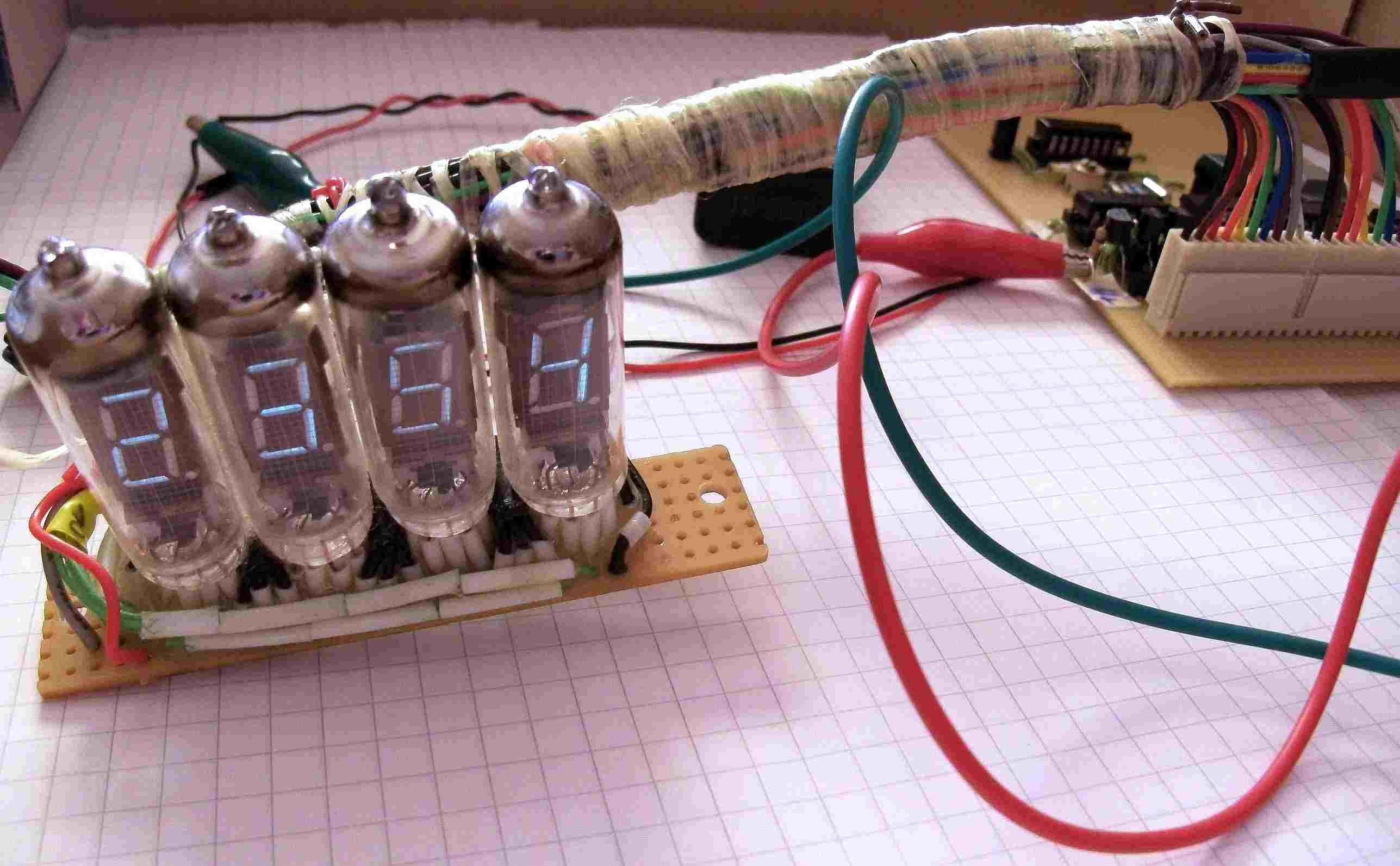

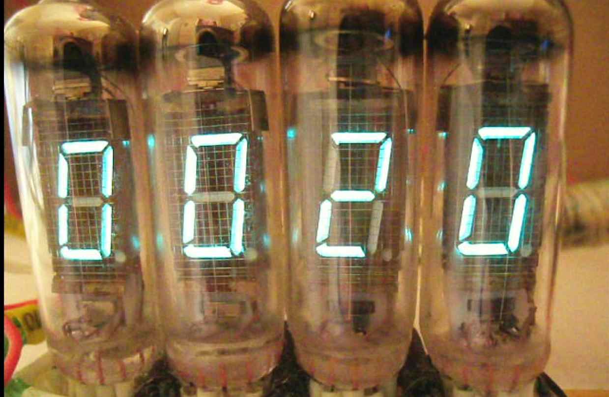

von Gunnar F. (gufi36)
Ich habe mit den Dingern vor 30 Jahren mal einen Frequenzzähler gebaut
(nun ja, er hat nicht wirklich viele Betriebsstunden drauf...)
Den kürzlich aus dem Schrank gezogen und er tut noch.
Habe die Wandlung von TTL auf 24V einfach mit TUN
(Transistor Universal NPN aka Elektor der 70er Jahre...)
in Emitterschaltung gemacht.
Und das gleichermassen für die Gitterspannungen und die Segmente.
MUX-Frequenz bei 1kHz, Kollektorwiderstände (glaube 100k). Funktioniert
einwandfrei ohne "Geisterzeichen".
Die unterschiedlich hellen Digits kommen m.E. von der Verschlusszeit der
Kamera im Smartphone. Sie erscheinen visuell gleich hell.
P.S. und das ohne Arduino & Co!
P.P.S.:Von den Displays im Bild habe ich noch eine ganze Schachtel voll!
Holm T. schrieb:
> Ich bleibe dabei, Du machst was falsch.
was die russischen Ingenieure Deiner Meinung nach hätten besser machen
können, würde mich auch interessieren. Die Schaltungen stammen nämlich
nicht von mir, sondern sind millionenfach in den Elektronika-Uhren
aufgelegt worden. Anbei noch das Originalschaltbild der zugrundegelegten
Elektronika Uhr. "Meine" 12-41A ist schon eine anderes Modell, hat aber
in Bezug auf die Röhrenansteuerung gewisse Ähnlichkeiten.
Hier ein paar offene "Geheimnisse": Synchronzähler. Dann, bei ca. 2mA
Stromverbrauch genügt eine "einfache" Z-Diodenstabilisierung. Masse ist
hochgelegt.
Die Katoden symmetrisch mit Wechselspannung direkt anheizen. Versatz des
Massepunktes, um Katoden relativ potenzialmäßig "runterzuziehen".
Einige Verständnisschwierigkeiten in diesem Zusammenhang scheinen auch
andere Forenmitglieder zu haben.
Beitrag "VFD Uhr mit KA1016XL1 IC"
Das ist übrigens die Schaltung "meiner" 12-41A.
Danke für Tip.
ciao
gustav
Pit S. schrieb:
> Einfach Heizspannung anlegen und die LED
> Ansteuerung verwenden. So einfach ist es wohl dann doch nicht.
Man könnte anstelle der LED Optokoppler einbauen, die dann
die ca. 30V der VFD schalten könnten. Wegen Multipex wird
es dann allerdings schon etwas komplizierter.
In Bezug auf Heizung und negative Kathodenspannung ist das m.M.n. das
Optimale. Wechselstromheizung für gleichmässige Helligkeit und negative
Vorspannung des Filaments/Kathode für niedrigsten Aufwand bei der
Ansteuerung von Gitter und Anode.
Heute nimmt man oft DC/AC Wandler für die Heizung, aber das Prinzip
bleibt das gleiche.

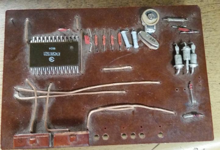

Ich habe im Wohnzimmer eine Uhr mit einzelnen VFDs stehen und IMHO mit
ICs der Serie K176 bestückt. Von den ICs habe ich mir bei Evita.lt noch
ein paar organisiert, liegen im Schrank.
Diese Uhr arbeitet ohne Multiplexing und hat demzufolge keine Effekte
die darauf zurück zu führen wären
Des Weiteren habe ich eine einzelne Platine mit einem K145IK1901
herumliegen mit einem 4-stelligen VFD IWL1-7/5, der IC multiplext
wohl..auch hier gibts keine Nachleuchteffekte die stören würden.

> bleibt das gleiche.
Bei 12V Single Supply für Auto:
Und die abenteuerlichsten Spannungswandler für Anodenspannung.
(Zum Beispiel von der Quarzfrequenz-Taktoszillatorstufe kapazitiv
angekoppelt.)
Holm T. schrieb:
> 2. Teil.
Wo ist da der Unterschied vom Prinzip her zu den anderen gezeigten
Schaltplänen?

von Holm T. (Gast)
Karl B. schrieb:
> Holm T. schrieb:
>> 2. Teil.
> Schaltplänen?
Das er in der rfe abgedruckt war.
nochmal von vorne:
So, jetzt kommen eine ganze Reihe von Vorschlägen, die aber bei @Pit
offensichlich nicht besonders auf Resonanz stoßen.
Dann versuch ich's mal:
1.) Ins Datenblatt der Röhre schauen.
Heizspannung und Anodenspannung sowie, ob/wie Segmente intern schon
verschaltet sind. Das Pinout herausfinden.
2.) Ist für jede Stelle jedes Segment extra herausgeführt, dann brauchte
man für eine vierstellige Uhrenanzeige vielleicht 33 Pinne. Futabe 4 LT
16 OD zum Beispiel. Da braucht man nicht multiplexen. Das heißt, die
Stellen sequentiell ansteuern. (finde nichts mehr im Netz, out of sale)
OK. 4-LT-46ZB3 hat weniger Pinne. Ergo muss man die anders ansteuern.
3.) Heizspannungserzeugung. Bei Netzbetrieb. Welche Trafos haben die
geforderten 1,2 V oder 2,7 V oder was nun genau im Datenblatt steht?
(Habe das Problem so gelöst, indem ich auf einen vorhandenen Trafo ein
paar Windungen draufgefädelt hatte.(Etwa so 20 -30 Windungen.) Auch hier
ist ein gewisses Maß an Experimentierfreude durchaus angesagt!)
4.) Die Uhr selbst dürfte kein Problem sein. Da gibt es genug
Programmiervorschläge für, unter der Voraussetzung, man möchte mit den
ATMEL AVRs oder ähnlichem arbeiten. (Der oben erwähnte Arduino braucht
nicht noch extra erwähnt zu werden, da so wie so.)  Dann gibt es aber
auch Spezialentwicklungen, wo mehrere ICs aufeinander auf diesen
Verwendungszweck abgestimmt sind, die "Russen"-ICs zum Beispiel. Die
können mit der CMOS-Serie zwar in etwa verglichen werden, bestimmte
Gruppen unterscheiden sich aber, vor allem in der maximal zulässigen
Taktung. Die K176-er eignen sich nun für diesen Zweck ganz gut, weil man
ja auch nicht so hohe Taktfrequenzen braucht da.
So kommt man dann auf die "Russen"- ICs, die irgendwo mal von einem
Laster heruntergefallen sein müssen, denn im Netz sind die doch recht
preiswert zu haben. Dazu braucht man nicht extra nach Lettland oder
Estland zu fahren, die allerseits bekannten Plattformen sind voll davon.
(Ja, Evita hat vielleicht auch noch die Teile, die andere nicht mehr
haben.)
5.) Die Pegelwandlung zur Ansteuerung der Röhren.
Gibt es auch was im Netz zu lesen.
Bleiben wir aber bei den "Russen"-Ics.
Der K176ID3 ist zugleich Decoder Treiber Latch und Röhrenansteuerung.
Braucht aber die Pull-down-Widerstände. Also Open drain, nicht totem
pole. Oder sowas.
Und wer noch Lust hatte bis hierher zu folgen, kann sich ja jetzt die
Uhr selber bauen. Fragen in diesem Zusammenhang sind willkommen.
ciao
gustav
Holm T. schrieb:
> Du redest über die Rolle der Bedeutung wie das Neue Deutschland.
naja Holm, Du weißt doch: "die Basis ist die Grundlage aller Fundamente"
Mein Bekannter hat letztens was im Internet gefunden und mußte unbedingt
Gehäuse drucken. Heraus kam dann eine Uhr mit einer IW-18. Ansteuerung
macht ein MAX6921. Mit etwas Glück bezahlbar aus China zu finden.
Ansteuerung macht ein ESP8266.
Da die Röhre 5V Heizspannung hat, hängt sie direkt an den 5V,
Helligkeitsunterschied über die Länge ist unauffälliog, sie will beim
1:9 Mux sowieso rund 32V für gute Helligkeit.
Bild ist ...naja wegen der Lichtverhältnisse, der Link zum Original:
https://www.thingiverse.com/thing:3417955
Seine habe ich durch eigene ersetzt, was er da gestrickt hat, fand ich
etwas "unpraktisch".
Den MAX6921 kannte ich bisher nicht, interessante Serie. Aufpassen: die
Buchstaben dahinter geben das Pinout an, für eine IW-18 macht sich der
MAX6921AWI wie beim Original gut.
Gruß aus Berlin
Michael
von Holm T. (Gast)
hier mal nuir als Ergänzung Fotos der Platine die sich noch rumtreibt,
die Platine lag mal im Schrott mit defekten VFD, bei der Areb hab ich
dann mal
für wenige Euros eine neue Röhre gekauft..funktioniert.. aber mangels
Bedarf wieder demontiert.
Gruß,
Holm
> 1:9 Mux....
habe noch was in Bezug auf die "Russen"-Ics gefunden dazu:
"...um das Sperrverhalten der Fluoreszenzanzeigen zu verbessern, wurde
das Tastverhältnis an T1 bis T4 beim K176IE18 gegenüber dem beim
K176IE12 verwendeten 4:1 Verhältnis auf 32:7 verkürzt...."
Zufallsfund:
https://www.ebay.com/itm/183560310853?ssPageName=STRK:MESELX:IT&;
ciao
gustav
von Axel S. (a-za-z0-9)
Wie bereits mehrfach gesagt: gegen das Ghosting hilft es, wenn man
erst das gerade aktive Gitter abschaltet, dann die Segmente updated
und erst danach das nächste Gitter einschaltet.
Wenn die Ansteuerung arg auf Kante genäht ist (hochohmige Ansteuerung
des VFD oder fehlender Bias der Heizung) dann kann man noch extra Pausen
einbauen. Im deinem oben zitierten IC wird dazu jede Stelle (vulgo:
jedes Gitter) für 7 Taktzyklen aktiviert, dann 1 Takt Pause, dann das
nächste Gitter. Macht für 4 Stellen gerade die genannten 32 Takte.
Die meisten modernen VFD-Treiber wie etwa der schon genannte PT6311
machen das ebenso. Tatsächlich nutzen sie die Einschaltdauer des Gitters
gleich zum Dimmen der Anzeige, wobei auch bei voll aufgedrehter
Helligkeit ein Takt Pause zwischen den Gittern eingefügt wird. Sogar
LED-Treiber wie MAX7219 machen das ähnlich, obwohl es da viel weniger
kritisch ist.
Nö, da fehlt einfach nur die notwendige Kontrastscheibe (grün oder
blau).
Schau Dir mal kommerzielle Geräte an, da wirst Du nie ein blankes VFD
sehen. Warum wohl?
Ähnlich ist es auch bei den Nixies. Kommerzielle Geräte haben davor
immer eine rote Kontrastscheibe zum besseren Ablesen. Eine Ausnahme
waren die Z570M (DDR), da war der Kolben schon rot eingefärbt.
Peter D. schrieb:
> blau).
Nein, die Bemerkung bezog sich auf das schnell gemachte Foto. Mehr
umgebungslicht war nicht am Ort und Blitz sorgt nur dafür, daß man die
Anzeige nicht mehr erkennt.
> sehen. Warum wohl?
Warum habe ich (und auch der Ersteller im verlinkten Beitrag) wohl keine
benutzt? Weil die Röhre sehr gut abslesbar ist und VFD im Gegensatz zu
Nixie kein "Nebenleuchten" hat. Nixie haben je nach Gasfüllung das
Problem, daß sie eine bläuliche Korona um die Ziffer bilden.
Das verringert die Schärfe der Darstellung und sieht unschön aus.
Meine damalige Nixie-Uhr mit Z750M hatte eine rote Folie davor und den
Lack habe ich freigekratzt, weil das Gesamtbild der Uhr so besser
aussah.
Gruß aus Berlin

von Alex (mediafox_f)
Falls von Interesse, eine Schaltung, welche rein aus alten Bauteilen
besteht und leicht anpassbar ist.
Im Arduino-Sketch kann man seine Fernbedienung anpassen.
