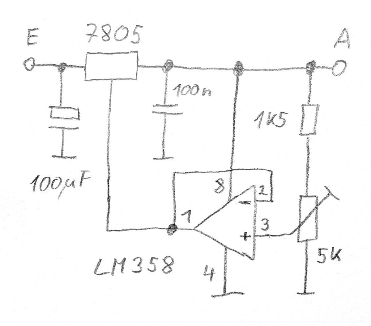

von Randolf Rödel (Gast)
山田 宏 schrieb:
> リフトフットポイント = Fußpunkt anheben (Translator)
Die Schaltung kommt mir vor wie ein einfacher, diskret aufgebauter
OP-Verstärker als Spannungsfolger.
Der Fußpunkt wird um
5V x 250R/5K = 250mV
angehoben. Das ist doch genau das, was ich gesucht habe. Nur 6 Bauteile,
ist doch klasse. Deshalb sind uns die Japaner 100% überlegen.
Gibt es solche OP-Verstärker, bei denen der Minus-Eingang mit dem Output
fest verbunden ist zu kaufen? Der braucht dann nur 4 Pin's, ein
DIL4-Gehäuse.
von 2aggressive (Gast)
Randolf Rödel schrieb:
> Einen Spannungsteiler mit 100 Ohm und 5 Ohm am Fußpunkt ist mir auch
> blöd, er "frisst" mir 50mA Strom weg.
10.000%
BTW: Afaik war das nicht japanisch, sondern chinesisch :D

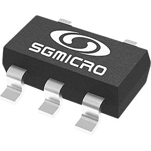

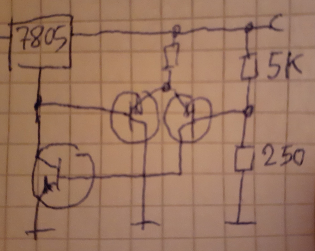

Ich glaube, es ist ganz gut die beiden PNP Transistoren im gemeinsamen
Gehäuse zu haben. BC807DS oder gleich ein fertigen OP-Verstärker wie den
SGM8581 im SOT23-5 Gehäuse...
Stimmt's?

von Michael M. (Firma: Autotronic) (michael_metzer)
> gemeinsamen Gehäuse zu haben. BC807DS oder gleich ein fertigen
> OP-Verstärker wie den SGM8581 im SOT23-5 Gehäuse...
> Stimmt's?
Stimmt.
> Nur 6 Bauteile, ist doch klasse.

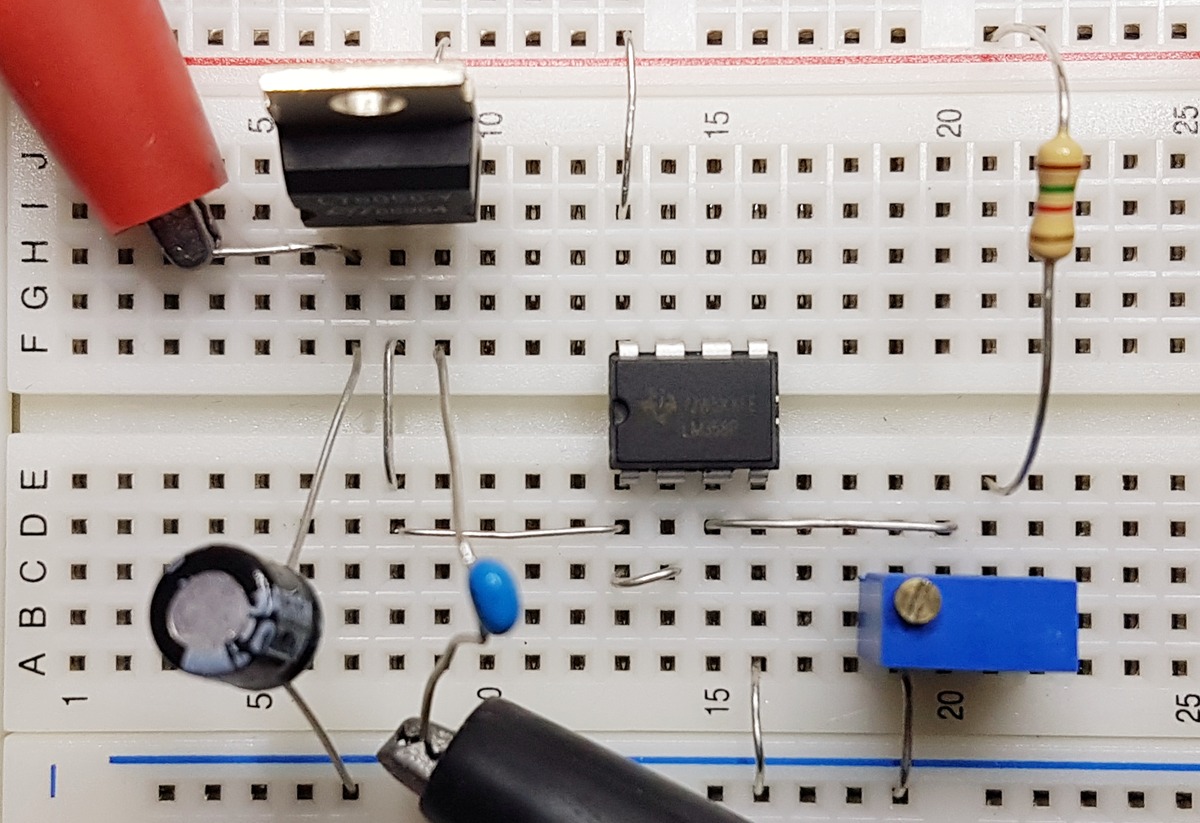

> oder gleich ein fertigen OP-Verstärker wie den SGM8581 im SOT23-5
> Gehäuse
Die max. Versorgungsspannung des SGM8581 geht nur bis 5,5V! Aber andere
Rail To Rail OPV's im SOT23-5 Package sind besser geeignet.
Mit dem LM358 funktioniert es perfekt. Die Ausgangsspannung lässt sich
mit dem blauen 5k Spindeltrimmer bequem von 5,7V bis 3V unterhalb der
(z.B. 24V) Eingangsspannung  einstellen.
Die Ausgangsspannung bleibt auch sowohl unter Last, als auch bei

von D. T. (tuxiuser)
> Eingangsspannungsschwankungen stabil.
Pin 8 vom LM358 gehört an die Eingangsspannung vom 7805.
D. T.
Normalerweise ja. Aber in diesem Fall ist es egal. Ich wollte ja auch
nur ein Äquivalent zu dieser Schaltung aufzeigen:
山田 宏 schrieb:
> リフトフットポイント
Beitrag "Re: 5V Spannungsregler auf 5,3V bringen"
Dein OpAmp realisiert so eine positive Rückmitkopplung. Da wird nix
geregelt!
Vermutlich hast du die gewünschten 0,3V Offset schlicht durch die
Ausgangssättigungsspannung des OpAmp.
