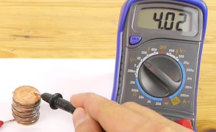

Soda- anstatt Essigbatterie aus dem Kühlschrank als Kalibrierhilfe für DMM?
Gast #7022229
Meine DMM differierten um 10% und dann fand ich diese Essigbatterie.
https://www.genialetricks.de/voll-im-saft/
Damit zwei Messungen gleich ausfallen, bau ich mehrere Batterien
gleichzeitig aus derselben Münzrolle, Pappe und Scheiben und lagere sie
trocken.
Bei Bedarf dann in den Kühlschrank zum Essig auf gleiche Temperatur über
Nacht, mit Thermometer prüfen, dann sollten reproduzierbare Ergebnisse
herauskommen auch ohne teure Normal-ICs.
Wie relativ genau kann das werden vlt. auch unter 3% und weil
Essigflaschen eher leer werden, gings auch mit Sodapulver?

Danke für die Ambivalenz. Natürlich meinte ich das trockene Sodapulver
bei Bedarf im Wasser gelöst zum Tränken der Pappscheiben aka
Ladungstransport.
Wichtig ist doch nur irgendeine konstante Referenzspannung, um das
DMM-Poti zu trimmen.

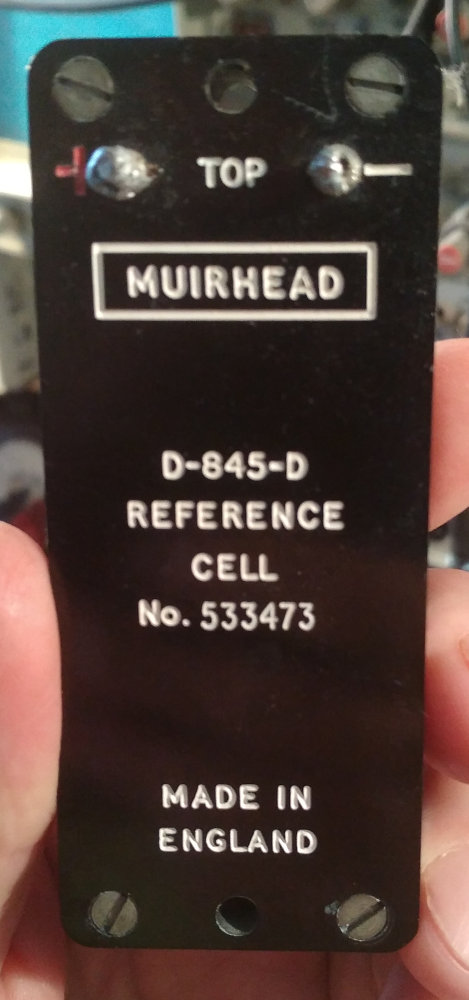

Das Westonelement ist ganz brauchbar. Cadmium und Quecksilber sind jetzt
aber auch nicht so der Bringer und inzwischen eher schwierig zu
beschaffen.

Die Großväter benutzten als genaue Quelle Weston-Normalelemente, siehe
https://de.wikipedia.org/wiki/Weston-Normalelement
arbeitet auch Chemisch und ist in manchen Abstellkammern von
Physik-Kabinetten in alten Unis noch zu finden.

Für eine Referenz taugen nur Elektroden zweiter Art, so wie beim
Weston-Element.

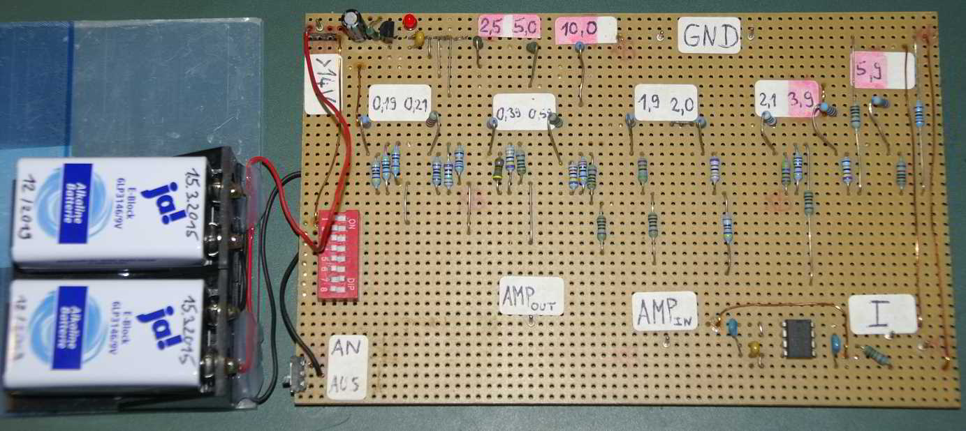

Hier hatte ich den LM4050 verbaut:
https://www.mikrocontroller.net/attachment/442364/Kalibrator_2.jpg
Beitrag "Re: Multimeter justieren"
Der "Kalibrator" ist eine simple Abwandlung der Schaltung von Dr. Thomas
Scherer in der Elektor 2009/5.

Moderator Persönliche Seite #7023958
Peter R. schrieb:
> Werden Westons überhaupt noch benutzt?
Keine Ahnung. Ich weiß auch nicht, wie alt das Teil da ist, ist mir mal
irgendwann "zugeflogen" (Flohmarkt, glaub' ich). Habe es vor Jahren mal
mit einem Agilent gemessen und den Wert an die Seite geklebt, aber die
Millivolt-Stelle schwankt über die Jahre.
Ist auch eher 'ne Kuriosität, statt eines ernsthaften von mir benutzten
Normals.
