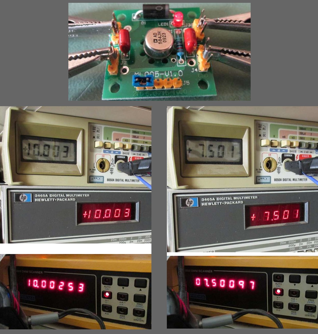

von Peter M. (r2d3)
Der G. schrieb:
> Wofür könnte der rechte Poti sein, und warum weicht das Multirange so
> weit ab?
Wechselspannung.
Was heißt
> weit ab?
Lies hier:
Beitrag "Referenzspannungsquelle zum Justieren des Multimeters"
Mein primitiver Kalibrator müsste Dir gefallen!
Mann kalibriert übrigens immer auf oder knapp unter Messbereichsende.

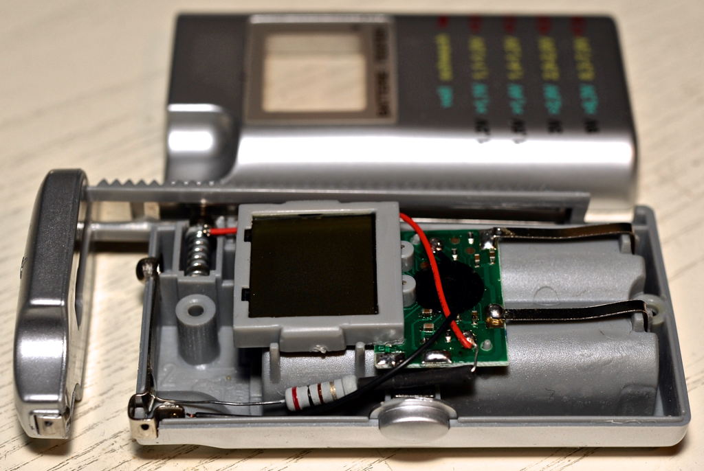

von michael_ (Gast)
Dieter schrieb:
> @ Der G.
> Ein ordentliches Batteriemessgerät ist bewußt nicht hochohmig, um die
> Batterie etwas zu belasten damit die Anzeige, dass die Batterie nicht
> mehr in Ordnung ist, zuverlässiger funktioniert.
Soo.
Ich habe jetzt gleich mal so einen gleich ausshenden Batteriemesser
auseinandergenommen.
Gab es mal beim Aldi zu 3,99EUR. Zum halben Sonderpreis habe ich mir das
dann geleistet.
An eine Belastung der Batterie habe ich auch nicht gedacht.
Aber.
Bei Einzelzellen wie AAA, AA, ... messe ich einen Widerstand von 2,5Ohm.
Für den 9V Block sind es 15KOhm.
Aber ohne eingelegte Batterien.

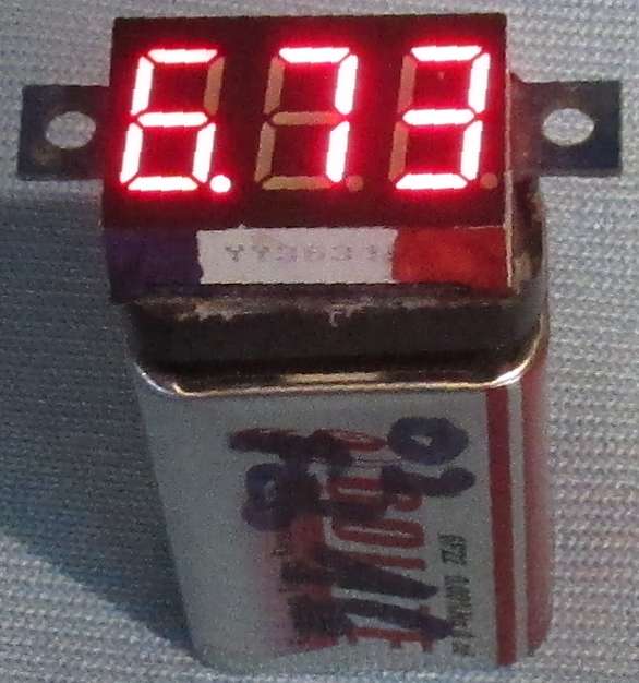

von Manfred (Gast)
> Aber.
Für einen Batterietester macht die Last doch Sinn!
Kein gesunder Mensch käme aber auf die Idee, einen A*-Batterietester als
Referenz für ein Digitalmultimeter zu nehmen. Eher umgekehrt, ich bin
immer wieder erstaunt, wie genau die 3_Euro_China_DMM DC messen.
Ich habe ein China-DVM-Modul auf einen Batteriekontakt geklebt. Je nach
Anzeige zieht das Ding 11..15 mA, das ist mein Tester für 9V-Blocks.

von Dieter (Gast)
Besorge Dir bei Gelegenheit so etwas zum Kalibrieren, kostet so um die
zwei Euronen:
https://www.pollin.de/search?query=AD584&channel=pollin-de
Bei den Hochohmigen Digitalvoltmetern, kann man des IC meist ohne Zusatz
verwenden und benötigt die weiteren Element nicht, wie von diesem
Schaltplan:
http://www.theimann.com/Analog/Misc_Tech/Uref/index.html

Eine genaue Referenzspannungsquelle ist für die Nachjustierung
hilfreich.
präzise Referenzspannungen von 2,500 V und 1,250 V mit 0,05 % Toleranz
https://at.elv.com/elv-praezisions-spannungsreferenz-psr25-bausatz-154297
Es reicht aber aus die Abweichung des Messgerät es zu kennen und bei der
Messung, falls notwendig zu brücksichtigen. Es ist kein Justieren
erforderlich.

Da der Batterie-Tester jetzt schon zerlegt war, habe ich ein paar
Messungen durchgeführt.
Erste Messreihe: die externe Spannung wurde direkt auf der Platine
gemessen (Fluke 179 / Rigol DM3051). Man sieht, dass je höher die
angelegte Spannung ist, desto stärker weich die vom Batterie-Tester
angezeigten Spannung von der angelegten Spannung ab.
angelegte   Anzeige
Spannung    BT
 1,000 V    1,00 V
 2,000 V    2,00 V
 3,000 V    3,00 V
 4,000 V    4,01 V
 5,000 V    5,01 V
 6,000 V    6,01 V
 7,000 V    7,01 V
 8,000 V    8,01 V
 9,000 V    9,02 V
10,000 V   10,02 V
Das soll wohl den Spannungsabfall im Batterie-Tester kompensieren: je
höher die Spannung, desto höher der Strom, desto höher der
Spannungsabfall an Kontaktstellen und Leitungen.
Zweite Messreihe: Spannung an externe Kontakte angelegt und die
angelegte Spannung wurde auch den den externen Kontakten gemessen.
angelegte   Anzeige
Spannung    BT        Strom
 1,000 V    0,99 V     5 mA
 2,000 V    1,99 V    10 mA
 3,000 V    2,98 V    15 mA
 4,000 V    3,98 V    20 mA
 5,000 V    4,98 V    25 mA
 6,000 V    5,98 V    30 mA
 7,000 V    6,98 V    35 mA
 8,000 V    7,97 V    40 mA
 9,000 V    8,97 V    45 mA
10,000 V    9,97 V    50 mA
Im Batterie-Tester ist ein 200 Ω Widerstand verbaut. Durch das
Blitzlicht sieht der erste Ring des Widerstands braun aus, er ist aber
rot. Widerstand gemessen mit Fluke: 199 Ω.
Der dadurch fließende Strom bewirkt einen Spannungsabfall, hauptsächlich
am Schleifkontakt zum Bügel. Die vom Batterie-Tester angezeigte Spannung
ist deshalb zu klein. Die angezeigte Spannung ist auch mal um ca. +/-
10mV...20mV größer oder kleiner, je nachdem wie gut der Schleifkontakt
kontaktiert.

von Der G. (Firma: schlechthin) (gastgeber)
Peter M. schrieb:
> Wechselspannung.
Der rechte Poti ist tatsächlich für Wechselspannung. Super, habs gleich
eingestellt. Nur bei Ohm weicht es auch etwas ab, aber leider kann man
das wohl nicht mehr einstellen.
"Der Gipskopf", oder wie? schrieb:
> Wieso er nicht so etwas hier benutzen will
Weil ich den LM2596S schon da hab und ich ohne großen Aufwand zum Ziel
gelangen will. Ein Bastler und Wissenschaftler kauft sich nicht allen
Mist, sondern er frickelt sich etwas brauchbares aus dem Mist den er
rumfliegen hat. Und durch den Vergleich von verschiedenen Multimetern,
dem Batterietestern und 18650 Ladern bin ich zuversichtlich genug, dass
mein Multimeter schon ausreichend genau arbeitet für den Zweck für den
ich es benutzen möchte. Vielleicht bekomm ich irgendwann mal eine
Referenzspannungsquelle in die Hände, dann benutze ich sie auch.
michael_ schrieb:
> In dem Batterietester ist auch ein Poti.
Falsch, da sind nur SMD Bauteile drauf und ein in schwarzer Masse
eingegossener Chip.
Meiner sieht innen total anders aus, die Platine ist wesentlich größer
und dieser Widerstand an der Seite ist nicht vorhanden.
> kontaktiert.
Ich hab schon Prüfspitzen an den Batterietester gelötet und diesen
Schleifkontaktmist rausgerissen :-D Tolle Messreihe, danke!

Hier ein Bild von meinem ersten Primitiv-Kalibrator, es kann gut sein,
dass ich da eine LM4040 verbaut habe:
Beitrag "Re: Referenzspannungsquelle zum Justieren des Multimeters"
Der Kalibrator ist für einfache Handmultimeter mit 2000, 4000, 6000 und
22000 Counts gebaut worden.
Geht man mit einem Krokokabel von einer Spannung auf den Pin "Amp In",
gibt es am mit "I" bezeichneten Ausgang einen Strom in Höhe der
Eingangsspannung, dividiert durch 1000 Ohm, also z.B. 10V/1000Ohm=10mA.

Hier fliegt eine China-Platine mit einem AD584 herum, die recht genau
Hier noch ein unterschiedliches Design vom Batterietester, sind jetzt
schon drei. Also ich würde sagen man sollte sich ne ganze Menge
Messgeräte besorgen und dann damit experimentieren bis man in seinen
Ergebenissen vertraut. Besser als jedes Preisschild oder Specs.
