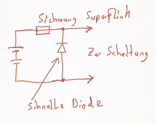

Jörg R. schrieb:> Trotzdem, Lösungsansatz siehe Bild.
Das kann bei Verpolung empfindliche Schaltungen unter Umständen
zerstören.
Kevin M. schrieb:> Jörg R. schrieb:>> Trotzdem, Lösungsansatz siehe Bild.>> Das kann bei Verpolung empfindliche Schaltungen unter Umständen> zerstören.
Die Diode muss schon schnell sein, also keine 1N4007 o.ä..

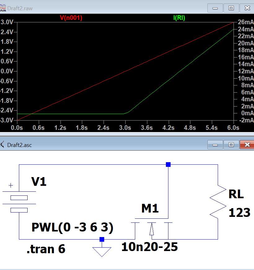

Der Trick ist ein MOSFET invers. Erst leitet die Substratdiode, damit
kriegt das Gate Spannung und dann leitet der MOSFET.

Da du auch höchstens 2.4V verpolte Spannung hast, tut es ein MOSFET der
bei richtiger Polung seine interne Diode überbrückt.
http://www.lothar-miller.de/s9y/categories/39-VerpolschutzChristian M. schrieb:> Diode in Serie scheidet wegen Spannungsabfall aus, denn mit 2.4V bin ich> schon hart am Limit.
Was willst du dann mit 2 NiMH ? Die haben 2.4V nur frisch aus dem
Ladegerät. Zum Ende ihrer Kapazität eher nur noch 1.8V, die dir demnach
nicht reichen. Du brauchst sowieso eine andere Spannungsversorgung.
Egal wie, der MOSFET muss bei 1.8V voll durchschalten, glücklicherweise
wird die Schaltung nicht extrem viel Strom benötgen. Wie wäre es mit
SI2312 ? Ja, der MOSFET kann als NMOSFET auch in die Masseleitung. Wer
auch PMOSFET besteht nimmt FDC604.
Der hilft nicht gegen Verpolung an der Schaltung, sondern verhindert
nur, dass dieser Zustand längere Zeit anhält.
Da kommt es auf die Schaltung an, ob sie das verträgt.

Wolfgang schrieb:> Der hilft nicht gegen Verpolung an der Schaltung, sondern verhindert> nur, dass dieser Zustand längere Zeit anhält.> Da kommt es auf die Schaltung an, ob sie das verträgt.
Welche Schaltung verträgt denn 0,4V verpolt für ein paar ms nicht?
In der Schaltung müssen ja meist 2 Body-Dioden überbrückt werden.
Vermutlich ist die Aussage des TO auf reines Lesen des DB
zurückzuführen.

Es ist egal, ob GND oder Plus. Nur wenn das mit anderen verbunden ist,
ist die Konvention, GNDs direkt zu verbinden und plus (ab)zuschalten.
Spielt für Batterie-verpolschutz aber keine Rolle

Das einzig richtige ist hier eine crowbar.
Nur das verhindert zuverlässig fehlspannungen an dienen empfindlichen
geräten. Geschwurbel mit dioden taugt nix.
Christian M. schrieb:> So ist es. Bei den Absolute Maximum Ratings des ICs steht -0.3V.
Weil da die integrierten (ESD-)Schutzdioden das leiten anfangen. Wenn
der Strom entsprechend begrenzt wird, bleibt die Spannung darunter. Wenn
nicht, stirbt das IC üblicherweise am Strom, nicht an der verpolten
Spannung.
Christian M. schrieb:> Und absolut heißt absolut.
und manchmal macht es auch absolut Sinn, sich zu überlegen, warum diese
Ratings in der Tabelle stehen.
Bei stinknormalen Gleichrichterdioden steht auch in den "Absolute
Maximum Ratings":
Forward Voltage: 1.1V
Reverse Voltage: 1000V.
Darf ich damit jetzt nur hinter einem 1-Volt-Trafo gleichrichten, oder
auch Netzspannung?
Oder ist die Max-Forward-Voltage Angabe da eher irrelevant, weil ich den
Wert sowieso nur überschreiten kann, wenn ich auch gleichzeitig den
maximalen Strom deutlich überschreite?
Soll jetzt nicht bedeuten, dass du auf deinen Verpolschutz verzichten
solltest. Will nur sagen, dass es hilfreich ist beim Datenblatt-Lesen
auch etwas Grundlagenwissen und Erfahrung mitzubringen.
Christian M. schrieb:> Bei den Absolute Maximum Ratings des ICs steht -0.3V.> Und absolut heißt absolut.
Ergänzend zu Ernst Bs Ausführung, die einleuchtend ist:
Schau, wo die -0,3V gelten. Meist z.B. ein Pin bezogen auf GND. Dreh
Deinen Schaltplan entsprechend um und überlege Dir, was beim Verpolen
(und Begrenzung auf 0,34V durch die Shottky-Diode) wo anliegt. Meist
sind entweder 2 Dioden im Pfad (also) oder ein Widerstand, der den Strom
(und dadurch auch die Spg) auf zulässige Werte beschränkt.
So eine Parallel-Diode ist billig und gut als Verpolschutz. Eingesetzt
wird es trotzdem nur selten, da es für den Kunden ärgerlich ist,
Batterie oder Sicherung danach zu ersetzen.

Die ideale Lösung wurde bereits viel weiter oben vorgeschlagen. Ein
NMOS-logic-level in die Rückleitung ist vollkommen ausreichend und
verschluckt kaum etwas.
