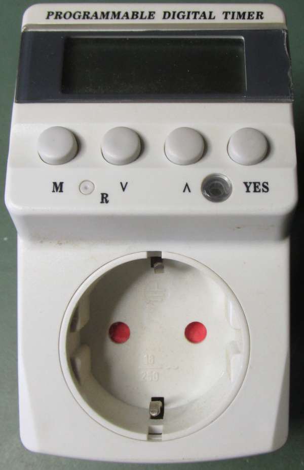

Habe mir eine BAT DZ20 (digitale) Zeitschaltuhr geholt und nun gemessen: 0,6W im Ruhemodus. Das sind im Jahr schon ein paar Euronen bei 24/7 Betrieb. Kann man da was modifizieren kann, um stromsparender zu sein? Welche Bauteile fressen denn bei sowas am meisten?

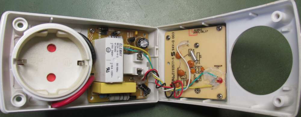

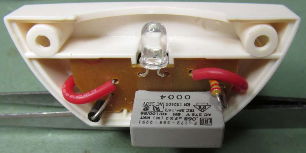

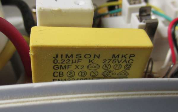

Manfred schrieb: > Fernseher Manfred schrieb: > Mein Energiekostenmesser zeigt 0,6 Watt / 3,7 VA (16 mA), also wird die > Messung von Siegfried wohl passen. Das sieht mir nach einem > Kondensatornetzteil mit 0,22 µF aus. > Schaltet das Relais, geht zusätzlich eine LED an, die Stromaufnmahme > ändert sich dabei nicht. Ich gehe also davon aus, dass intern ein Elko > puffert und das Relais bistabil ist. Lies nochmal meinen Beitrag. Ja, 16mA passend zum Kondensator des Kondensatornetzteils, das macht mit den 230V eine Scheinleistung. Aber wie hoch die Wirkleistung ist hängt von der Spannung ab, die das Gerät intern benötigt. Denn du selbst solltest es merkwürdig finden, dass die Schaltuhr mit und ohne Relais dasselbe braucht. Dein Energiekostenmesser misst (so kleine Leistungen) falsch

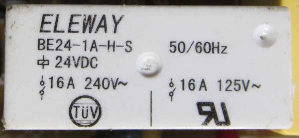

Mario M. schrieb: >> Ich gehe also davon aus, dass intern ein Elko >> puffert und das Relais bistabil ist. > Üblich sind monostabile Relais. Wenn das Relais nicht angezogen ist, > verheizt eine Z-Diode die nicht genutzte Leistung. Da muß doch mal der Schraubenzieher her ... ja, ist ein 'normales' 24V-Relais drin. MaWin schrieb: > Denn du selbst solltest es merkwürdig finden, dass die Schaltuhr mit und > ohne Relais dasselbe braucht. Deswegen hatte ich falsch vermutet, es sei ein bistabiles Relais. Andersherum kann das schon passen, dass bei Relais aus halt per Z-Diode geklemmt wird. > Dein Energiekostenmesser misst (so kleine Leistungen) falsch Die Genauigkeit ist nicht spezifiziert. Peter D. schrieb: > Es gibt einen Trick, das Relais liegt in Reihe mit der Z-Diode und man > schließt das Relais mit einem FET kurz, wenn es aus sein soll. Zumindest bei mir, Chinese von 2005, ist ein simpler NPN S9014 drin. Wo der schaltungstechnisch liegt - keine Ahnung. Butterbrot schrieb: > Ich bin zwar Elektrofachkraft, aber kein einziges meiner Bastelprojekte > läuft über Kondensatornetzteile... Ach was, für ein Nachtlicht mit LED macht das Sinn. Beitrag "LED mit Kondensatornetzteil - Strom passt nicht" Karl B. schrieb: > Beitrag "Energiespareffekt vorgegaukelt" Nett dabei, dass die Wirkleistung tatsächlich geringer wird.
