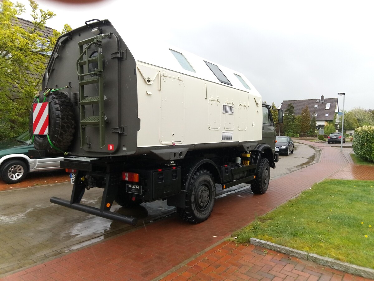

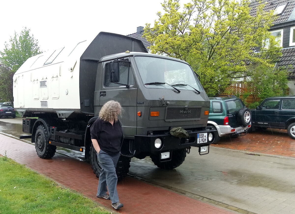

Erfahrungsaustausch mit Helge Schneider? Er hat ein Wohnmobil-Oldtimer,
6 Kinder von 4 Frauen ...

Der MAN Kat 4x4 (Bundeswehr-Sprech LKW, MAN, 5t, mil, gl) aus
Bundeswehrbeständen wäre auch eine brauchbare Basis, aber die Dinger
kosten ähnlich viel und wenn ich bei sowas nach dem Dieselverbrauch
frage, brauche ich mich über lautes Gelächter nicht zu wundern. Ein
normaler Dieselmotor braucht mehr Luft als Kraftstoff, bei den Dingern
ist es andersrum.

von Rainer D. (rainer4x4)
Ne Sattelzugmaschine ist viel zu kurz um daraus ein gutes Wohnmobil zu
machen. Aus Erfahrung würde ich auf was kleineres mit 8 - 10to zurück
greifen, und ggf wegen Führerschein auf 7,49to ablasten.
Die Sattel-ZM wirst Du kaum mit einem längeren Getriebe zwecks
Drehzahlreduzierung ausstatten können - bei den kleineren Maschinen
meistens kein Problem. Ich hab das ehemalige Feuerwehrfahrzeug von
5,6L6Zyl/136PS 5Gang auf 6L6Zyl/150PS 6Gang umgebaut und somit den
Spritverbrauch, den Verschleiss und die Lautstärke massiv reduziert. Der
Allradantrieb und die potente Seilwinde sorgen für zuverlässiges
Fortkommen. Dazu nen Wechselträger drauf für den 10Fuss LAK oder anderes
und alles ist gut!
Der Spritpreis ist (bislang) in Afrika deutlich leichter zu verkraften.
Der Aufbau in Deinen Bildern sieht nach Militärfahrzeug NVA oder GSTD
aus, keinesfalls westlicher Feuerwehr.
von Dirk L. (garagenwirt)
Zur Zeit mit einem Olivgrünen Fahrzeug mit einem Hauch Militärlook durch
die Gegend zu fahren könnte sich als "Schlecht" erweisen
Ooch, solange man kein Z draufmalt, bleibt das schon heil.
von Ordnungsamt in Teilzeit (Gast)
Und die Karre auf dem Gehweg parken ist schlicht asozial und kostet zu
Recht 55-100 EUR.
Manfred schrieb:
http://man.lauerbach.de/wiki/file.do?page=GalerieMichael&file=man_4.jpg
Der Rest steht im Text den Du offensichtlich nicht verstanden hast.
Die Farbe ist nicht olivgrün, sondern eine LKW Farbe alter Saurer LKWs
https://upload.wikimedia.org/wikipedia/commons/f/f5/Saurer_4DM_und_5DF_Kipper.jpg
> Recht 55-100 EUR.
Solange der Fahrer neben seinem Fahrzeug steht ist das nach der STVO
allenfalls Halten und nicht parken!
Habt ihr zum Thema auch mal was konstruktives zu sagen?

(In so einem Aufbau habe ich bei der NVA viel Zeit verbracht, um an der
Technik (Radar) herumzufuhrwerken.)

von Old P. (Firma: nix) (old-papa)
Oha....
Du brauchst zumindest handwerkliches Geschick, einiges an Maschinen
(Stichsäge und Akkuschrauber reichen nicht), Platz (überdacht), Zeit,
Durchhaltevermögen und viel viel viel Geld!
Ja, ich weiß wovon ich rede, meine Baustelle ging gestern (nach knapp 10
Jahren) als poplige Baubude (Handwerkerübernachtung) vom Hof...
Old-Papa
