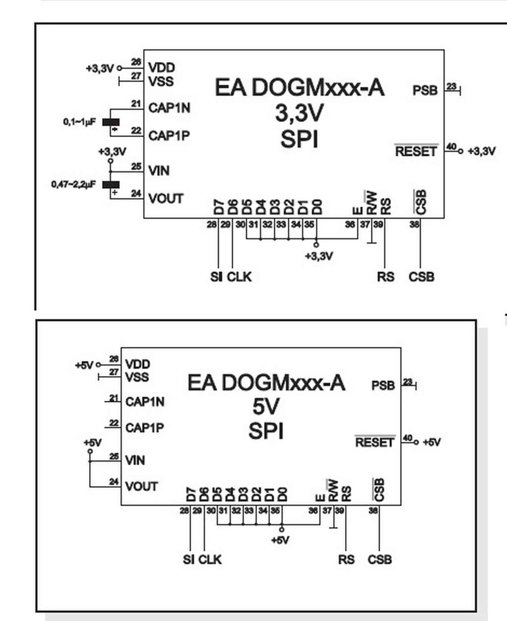

es gibt da ja recht günstige LED-Module mit z.B. zwei Zeilen a+ 16
Zeichen Text.
https://www.pollin.de/p/anag-vision-lcd-modul-av1623yfty-sjw-16x2-121714
Lästig ist nur, dass die ziemlich viele Pins an Mikrocontrollern
verbrauchen.
Das müsste sich doch mit einer kleinen separaten Ansteuerung vermeiden
lassen, an die der gewünschte Text seriell mit dem Verbrauch von nur
einem oder zwei Pins gesendet wird ?
Gibt es so was schon oder muss man das Rad da neu erfnden ?

Es sind in Minimalkonfiguration exakt 6. Mit einem generischen
I2C-Schieberegister mit mindestens 6 Ausgängen kann man den Pinbedarf am
µC auf 2 reduzieren.

...Um Portpins einzusparen:
Ob jetzt ein Schieberegister (SPI), wie vorgeschlagen,
interrupt schrieb:
> wird wohl der 74HC595 sein.
oder ein Portexpander (I2C/TWI/USI) (PIC) genommen wird, beides Mal ein
Extra-IC vonnöten.
Was spricht gegen die bereits fertige Portexpanderlösung mit dem PIC?

Fertige Adapter Boards mit dem PCF8574 wurden ja schon genannt.
Auch bekommst du LCD mit nativer I2C Schnittstelle, z.B. mit einem
AIP31068L
z.B. https://s.click.aliexpress.com/e/_AVxu57
Dann sparst du dir das extra Board und schließt das LCD direkt an I2C
an.
