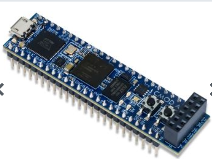

* habe den ILA core in ein simple A15T Vivado Projekt eingefügt.
* Zum Testen möchte ich einen der zwei Buttons des kleinen 15Tboards mit
dem ILA-core verfolgen können.
* Es wird aber gar nichts angezeigt im Debug-Fenster
* Ich toggle zwei LEDs auf dem Board und wollte auch das darstellen.
Aber das wird auch nicht dargestellt.
* Habe im Anhang mal meine top-level vhd Datei.

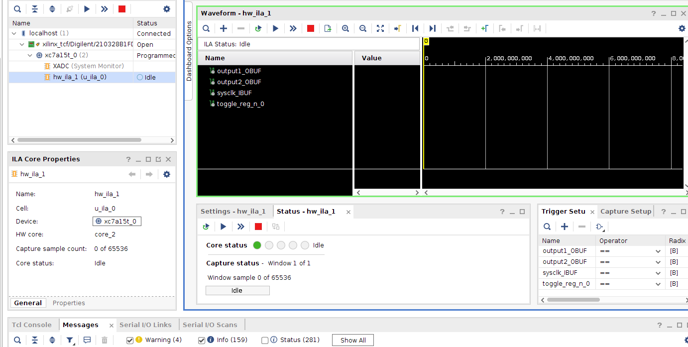

Wie würdest du das erwarten? Zeig mal einen Screenshot. Siehst du
nichtmal die LEDs togglen? Oder die LEDs nicht im ILA? Oder wo
darstellen? Und wie darstellen?
> Der Core ist zwar auf idle aber es scheint gar nichts zu kommen.
Auf Idle und es kommt nichts? Der Core muss getriggered werden, entweder
direkt per klick (in realem Debug unnütz, nur um eben mal zu sehen ob
Signale angezeigt werden), oder per Trigger Conditions im ILA Menü
konfiguriert und dann "scharfgestellet" damit er auslöst und aufzeichnet
sobald die Bedingung zutrifft.
Irgendwelche relevanten Warnings/CriticalWarnings/Errors von Vivado?
In Ermangelung von Infos mal ein Schuss ins Blaue: Manchmal werden die
Signale beim "starten" des ILA Fensters nicht richtig in den Waveform
Viewer geladen. Per "Plus" Button links oben im Waveform Window kannst
du Signale der Anzeige hinzufügen. Wenn in dem "Plus" Menü keine Signale
auftauchen hat vielleicht auch Vivado etwas nicht richtig für den ILA
Core generiert. Müsste dann aber in den Warnings auftauchen.
Versuche nochmal einen Schritt zurückzugehen und uns zu helfen dir zu
helfen. Vielleicht ein Screenshot des "nichts", vllt die instantiierung
des ILA Cores, eine genauere Beschreibung wie "nichts" dargestellt wird
und was du wo erwartet hättest.
Ich drücke dafür auf den blauen Pfeil,
Habe wie bei der Simulation auch die Signal zuerst hinzugefügt.
Hab das gerade auch noch mal durch set up debug gemacht- also durch
rechtsklick auf die "Net"s die ich debuggen möchte...
Dann Set Up Debug geklickt.
Aber es verhält sich genauso :(

Gast #7031205
Also den "scharfstellen" Pfeil?
Damit wartet er auf das Trigger Ereignis. Dort sehe ich im Screenshot
viele Signale. Sind die richtig eingestellt und können auch eintreten?
Kannst du die vereinfachen?
Kannst du mal den anderen Pfeil daneben drücken und schauen ob einfach
"direkt" getriggert wird und du Waveform siehst?
OP #7031211
habe alle Pfeile angeklickt die ich gesehen habe
ok kann natürlich sein, dass nie eins gekommen ist!
button-Druck generell ja, sehe ich daran, dass meine blaue LED ausgeht,
wenn ich diesen Taster drücke.
Habe dabei Netlist Signal verwendet. Und das war das nächste an dem
button Eingang. Der Button selber ist nicht zulässig zum Debuggen. Muss
nach dem Buffer verbunden werden.
Habe noch einen größeren FPGA.
Werde das auch mal damit testen
Gast #7031222
Bliad B. schrieb:
Nicht alle, nur den "Immediate Trigger" und den "Armed Trigger"?
Was passiert da konkret? Siehst du bei Immediate Trigger direkt
irgendwelche Waveforms erscheinen oder bleibt es IMMER so wie in dem
Screenshot?
Nein das meine ich nicht, kannst du nochmal einen großen Screenshot mit
dem Trigger Fenster rechts unten schicken?
Standardmäßig verundet (siehst du an dem kleinen Button mit dem AND
gate) er alle diese "Bedingungen". Dort sehe ich am Rande 4 direkte
Vergleiche, die müssen ALLE GLEICHZEITIG zutreffen damit der ILA core
auslösst. Das du nur "idle" siehst spricht dafür das du den Core
"scharfstellst" aber er nicht ausgelöst wird.
Was erwartest du denn wenn du das ganze Setup direkt veränderst?
Ich glaube das ist nur ein Bedienungsproblem.
OP #7031230
Jtagclock schrieb:
> Die Systemclock muss mindestens das 2,5fache der Jtagclock haben.
Mit dem anderen FPGA gehts.
Ein status-vector wird dort angezeigt. Denke der Wert macht Sinn.
Kommt auch direkt wenn ich auf den Pfeil klicke.
:D
Unglaublich
Ja vielen Dank.
Es >kann< sein, dass die 12 MHz nicht ausreichen. JTAG hat ca. 10 MHz.
Man benötigt also 25 MHz.
Wenigstens läuft es da wo es laufen soll!
Werde für meine weitergehende Fragen dann die Unterlagen lesen müssen:
* Höchste Frequenz die man debuggen kann
* kann ich auch eine CLK einfach teilen und dann mit dem ILA anzeigen?
* Welche Signale sind gar nicht geeignet?
  * denke da an meine beiden Takteingänge
  * habe aber gesehen, dass man da Taktdomänen einstellen kann
Besten Dank für deine Hilfe :D
