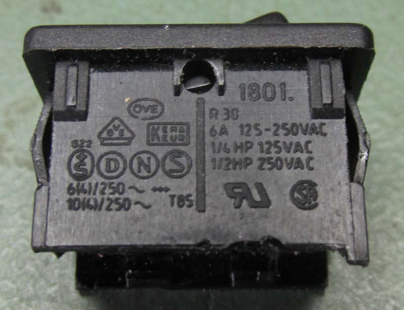

Hallo Thomas, danke für Deine Antwort! Der Schalter ist schon relativ robust, kann 10A unter (vermutlich ohmscher) Last schalten: https://cdn-reichelt.de/documents/datenblatt/C200/16831201_01_K.pdf Ich werde es denke ich einfach darauf ankommen lassen. Relais wäre eine Lösung für den Notfall. Die 230V Typen brummen meistens recht deutlich. Gruß, Jan

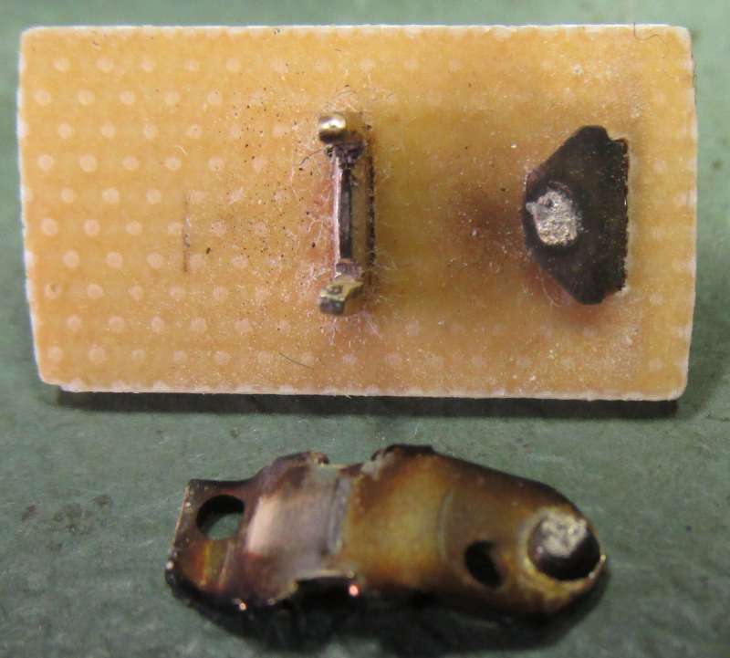

Jan K. schrieb: > Ich hatte erstmal an ein SSR gedacht das im Nulldurchgang schaltet, weil > die Last nicht konstant ist könnte das aber Probleme geben. Die brauchen > natürlich einen kleinen Strom im Lastkreis zum halten. Halb so wild, so ein SSR muss, wenn es leiten soll, sowieso 100x pro Sekunde einschalten... michael_ schrieb: > Ich lach mich tot! Nimm, was du hast. Es wird es überleben. Ich habe meinen Testaufbau hier nach 3 durchlegierten SSR wieder von 10A SSR auf Relais umgebaut, weil die SSR bei einer recht geringen Last mit 1 schnöden 60W SNT (Inrush 90A) beim Dauertest (20x pro Stunde ein und aus) regelmäßig innerhalb 1 Woche ausfielen. Stefan ⛄ F. schrieb: > Relais mit Wolfram-Vorlaufkontakt vertragen das, sie werden genau dafür > angeboten. Ich nehme Relais mit AgSnO2 Kontakten. Die sind für solch hohe Anlaufströme ausgelegt. Jan K. schrieb: > Hat jemand eine bessere Lösung in der Schublade? Nimm ein Relais mit AgSnO2 Kontakten.

michael_ schrieb: > Der TO hat NT in der Größenordnung wie für einen Internet-Router. Der TO hat Netzteile mit gesamt 34W. Ich habe 1 Netzteil mit 60W und damit wie beschrieben wiederholt einige 10A SSR duchlegiert. > Nochmal! Ich sehe diese Zahlen größenodnungsmäßig durchaus als vergleichbar an. Das spielt sich alles in der gleichen Zehnerpotenz ab. Nicht so wie du beim "1400W+2000W" Beispiel, wo gleich 2 Zehnerpotenzen dazwischen liegen...

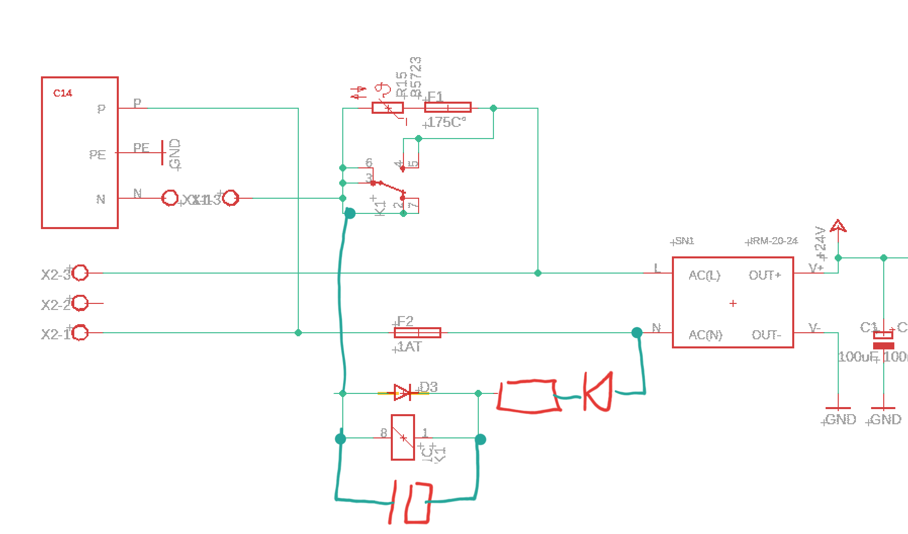

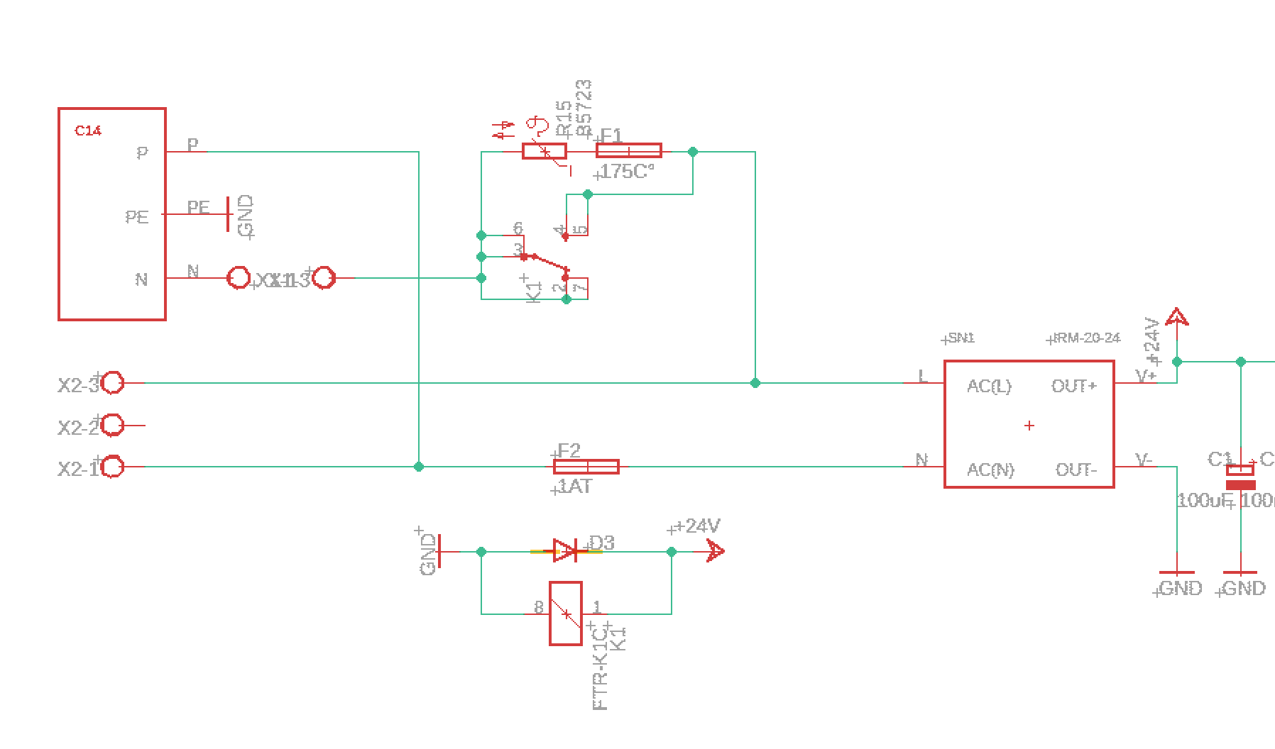

Jan K. schrieb: > Hat jemand eine bessere Lösung in der Schublade? Ob die Lösung besser ist, sei dahingestellt. Aber zumindest überbrückt das 24V DC Relais zwangsläufig nach Zeitablauf den NTC.

Lothar M. schrieb: >> Ich lach mich tot! Nimm, was du hast. Es wird es überleben. > Ich habe meinen Testaufbau hier nach 3 durchlegierten SSR wieder von 10A > SSR auf Relais umgebaut, weil die SSR bei einer recht geringen Last mit > 1 schnöden 60W SNT (Inrush 90A) beim Dauertest (20x pro Stunde ein und > aus) regelmäßig innerhalb 1 Woche ausfielen. Ich versuche nachzudenken, woran Deine SSR wirklich gestorben sind, vermutlich nicht am Einschaltstrom. Ich nehme mal an, dass es Nullspannungsschalter waren, da steigt der Strom ja recht moderat an. Aber dann, Elko voll und Last drauf, ergeben sich sehr krumme Stromverläufe, der Triac wird angesteuert, aber der Ladeelko im SNT will und kann erst viele Volt später nachladen. Nämlich erst dann, wenn die Netzspannung höher als seine Restladung ist. Ich habe den Verdacht, dass da etwas anderes passiert, was den Triac oder gar seine Anteuerung umbringt. michael_ schrieb: > Nochmal! .. dokumentierst Du erneut Deine Ahnungsfreiheit. > Der TO hat NT in der Größenordnung wie für einen Internet-Router. Ich schalte meinen Internetzugang zur Nacht aus, mit einem Zwischenstecker. Das Netzteil liefert maximal 30 Watt und der Schalter hält zwei bis drei Jahre. Der Vorgänger hatte ein Trafonetzteil, da lebte der Schalter erheblich länger. Wenn ich mein 5V-2,5A Netzteil vom Tablett in die Dose stecke, höre ich den Funken. Zu dem Thema gab es vor Monaten einen Thread mit Kokelspuren an den Steckerstiften (nicht von mir gestartet). Lothar M. schrieb: > Ich sehe diese Zahlen größenodnungsmäßig durchaus als vergleichbar an. Hier liegt ein 15V-12W Netzteil von TDK-Lambda, was ich für die Umrüstung einer Wandlampe geplant hatte. Laut Datenblatt hat es 50A Inrush, bei gerade mal 12 Watt: "Inrush Current (100/200VAC) A 25 / 50A, 25°C ambient, cold start" Ich habe auf den Einsatz verzichtet, weil ich Angst um meinen Lichtschschalter habe, seit ein anderer wenige Wochen nach Einsatz einer 120cm-LED-Röhre ausgefallen ist.

Manfred schrieb: > Ich hasse es, wenn Elektronik vermeidbar warm wird. > Die Frage ist, wie man den NTC auslegt... Die Funktion des NTC beruht darauf, dass er heiß wird. Dazu ist wiederum eine gewisse Menge Energie nötig, vermutlich >= 0,3 Watt. Andererseits braucht ein Relais ebenfalls eine gewisse Leistung in der selben Größenordnung. Ich denke, es kommt ganz auf den individuellen Fall an, ob ein NTC wegen seiner Einfachheit besser ist, oder eine Aufwändigere Schaltung.
>Falls Herr kekksstein sich noch nicht verabschiedet hat, wird er uns >hoffentlich verraten, wie er es am Ende gelöst hat. Nö, ich war nur verreist ;-) Ich habe die Lösung von Manfred geplant, normale Drahtwiderstände die per Relais gebrückt werden, sonst wie im Startbeitrag. Da gibt es keine Probleme mit Abkühlzeiten vom NTC, das SMPS läuft sowieso erst bei ~85V AC an. Das hilft sicherlich den ersten heftigen Einschaltstrom zu begrenzen. Ich habe Drahtwiderstände und eine Thermosicherung (für 70C°) geplant, sollte irgend etwas schief gehen, z.B. SMPS geht so kaputt das es viel Strom zieht aber noch nicht die Eingangssicherung auslöst, löst diese aus und verhindert schlimmeres.
