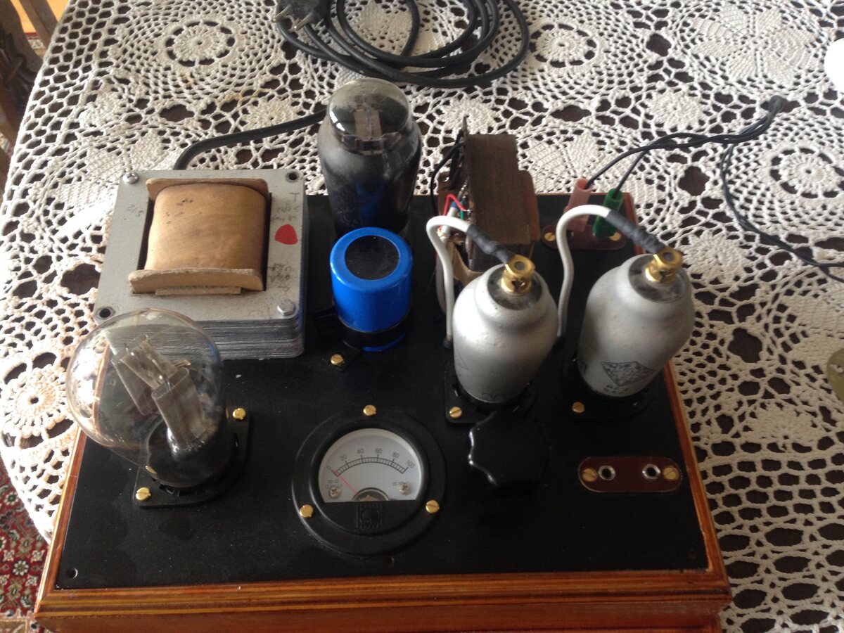

Detektorempfänger schrieb: > @ Zeno, > Röhrenamp ist fertig schön zu hören eventuell zeigst ihn uns dann mal. Bitteschön! Die Abdeckung für den Trafo und den Ausgangsübertrager muß noch drauf.
#7039621
Oli Garch schrieb: > wirst du > die Sender nicht trennen können. Dann bedründe das mal! Ganz offensichtlich hast Du die Funktion des Schwingkreises nicht verstanden. Der ist nämlich genau dazu da. Wie gut das funktioniert hängt am Ende von der Güte selbigen ab. Mit sorgfältigen und überlegten Aufbau kann man schon hohe Gütewerte und damit eine gute Trennschärfe erreichen. Solltest vielleicht doch mal besser Deinen Stick beiseite legen und Dich mal mit den Grundlagen beschäftigen - schaden würde es ganz bestimmt nicht.
#7039623
Zeno schrieb: > Bitteschön! Dankeschön, passt ja echt gut zu den zwei anderen Geräten.

#7039719
Detektorempfänger schrieb: > passt ja echt gut zu den zwei anderen Geräten. Ja sehe ich auch so. Die Gitteranschlüsse (Kappen) für die AF3/7 gefallen mir nicht wirklich. So Gitterkappen wie beim Detektor habe ich leider nicht mehr bekommen. Mal sehen vielleicht habe ich dazu noch mal ne gute Idee, wie man sich da was Ansprechendes selbst herstellen kann. Aber das Ding geht erst mal und das ist erst mal das Wichtigste - man kann halt nicht alles haben.
#7039732
michael_ schrieb: > Sieht fein aus! > Und nun richtest du noch die Schraubenschlitze in eine Richtung aus. > Gehört so :-) Danke! Mit den Schraubenschlitzen wollen wir's mal nicht übertreiben, obwohl es zeissgemäß wäre. Wenn ihr mich hier noch ein bissel ärgert, dann mache ich das auch noch. :-) michael_ schrieb: > Frage, sind die Röhrenkappen Eigenbau? > Wenn ja, kannst du einen Tipp geben? Ne die habe ich gekauft bei Ali. Ursprünglich hatte ich solche https://de.aliexpress.com/item/4000054529802.html, aber meine hatten einen zu geringen Durchmesser. Die hier verlinkten sollten passen, f´die gab es seinerzeit aber nicht in der Größe. Ich hätte von denen auch noch welche über und könnte da 5 Stück gegen frankierten Rückumschlag abgeben.
#7039802
Zeno schrieb: > Danke! Mit den Schraubenschlitzen wollen wir's mal nicht übertreiben, > obwohl es zeissgemäß wäre. Bei ZEISS sicher. In der Schlitzschraubenzeit war das Pflicht. Steckt bei mir noch so drin. Wenn es gut aussehen soll, mach ich das selbst bei Kreuzschlitz.
#7039804
