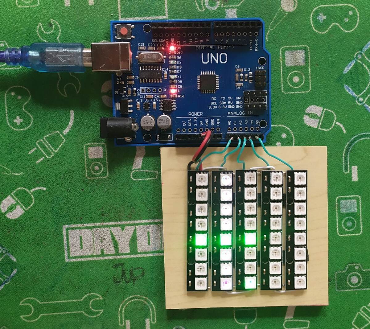

Es geht um folgenden code auf atmega328p der 7 WS2812 parallel
ansteuert:
#define mask 0b01111111
#define ws2812_PORTREG PORTC
#define ws2812_DDREG DDRC
void  ws2812_sendarray(uint8_t *data,uint16_t datlen)
  uint8_t curbyte,ctr;
  while (datlen--)
    curbyte=*data++;
    asm volatile
    "       st    x,%3  \n\t"    //  set maskhi
    "       rjmp .+0 \n\t"       //  wait
    "       st    x,%1  \n\t"    //  set byte
    "       st    x,%4  \n\t"    //  set masklo
    : "=&d" (ctr)
    : "r" (curbyte), "x" (&ws2812_PORTREG), "r" (mask), "r" (~mask)
22
23
Frage 1:
Die variable "ctr" brauch ich nicht, aber wenn ich die zeile rausnehme
reklamiert der compiler. Ich versteh die syntax nicht.
Frage 2:
  while (datlen--)
    curbyte=*data++;
Sollte auch in asm sein um das timing genau einzustellen. KA wie ich in
asm einen pointer auf ein array auslese. Funktioniert zwar ohne, aber
ein delay zwischen den bytes ist sichtbar.

von Trulla O. (obertrulla)
ctr hab ich eleminiert.
    :: "r" (curbyte), "x" (&ws2812_PORTREG), "r" (mask), "r" (~mask)
und %nummer um eins reduzieren da weniger parameter.
Warum hier ST 16-bit-pt verwendet wird und nicht OUT 8-bit-pt ist mir
nicht klar. Mit OUT bring ich das nicht zum laufen.
Jetzt noch *data in einen 16-bit-pt laden und von dort lesen ...
Das original ist das aus der ws2812_light library.
Wozu das ganze ändern? Das original steuert 1 pin, einen string von LED.
Ich möchte aber 7 strings von LED ansteuern. 7 mal schneller. Die
chinesen bauen damit audio spektrum displays.
Es geht darum 7 serielle signale zu produzieren, nicht nur eines. Und du
wirst zugeben müssen das ist ziemlich genial ✨
Ja, das funktioniert bereits, es geht darum das zu optimieren /
verstehen. Wahrscheinlich ist bei OUT das timing zu schnell ...
Da fragt man was und alle antworten sind ziemlich demotivierend. ausser
dem hier:
Oliver S. schrieb:
> UNd ich würds ja in C schreiben.
Geht nicht. Aber mit 3 nop gehts. 🤩🤩🤩
#pragma GCC push_options
#pragma GCC optimize ("Os")
void ws2812_sendarray(uint8_t *data, uint16_t datlen)
  while (datlen--)
    uint8_t curbyte = *data++;
    ws2812_PORTREG = mask;
    asm volatile ("nop \n\t nop \n\t nop");
    ws2812_PORTREG = curbyte;
    ws2812_PORTREG = ~mask;
    asm volatile ("nop \n\t nop");
#pragma GCC pop_options
Falk B. schrieb:
> Dazu
> braucht es aber ne MENGE an RAM. Und ob das dann schneller ist als der
> Standardansatz mit einem Bit, ist fraglich.
Es braucht 12.5% mehr ram wie die 1-bit variante. Und es ist 7 mal
schneller. Wenn alle 8 pins eines ports rausgeführt wären wäre ram 1:1,
speed 8 fach.
Motivationsvideo: https://www.youtube.com/watch?v=2p-FsQTYz1Q
