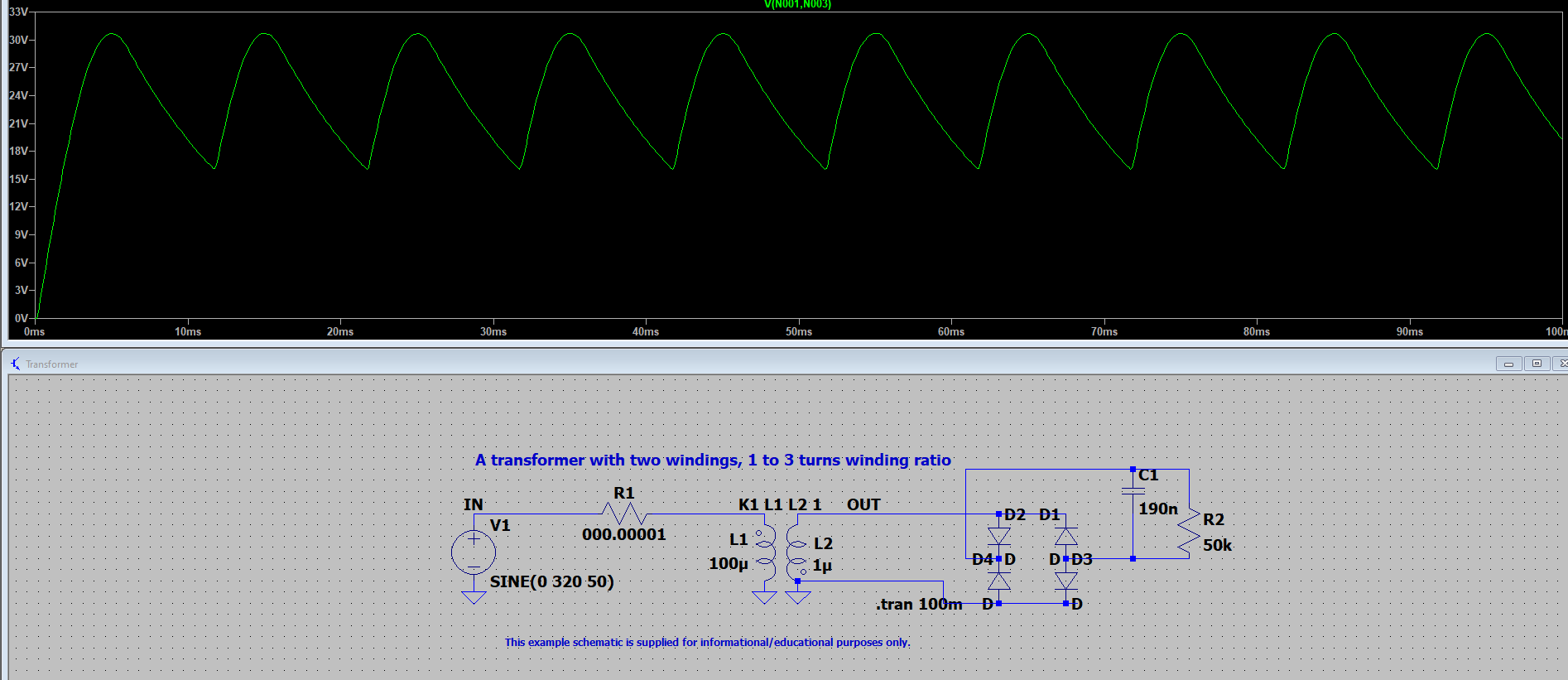

Will ein Linear Netzteil für meine Azubis mit LT-Spice Simulieren...

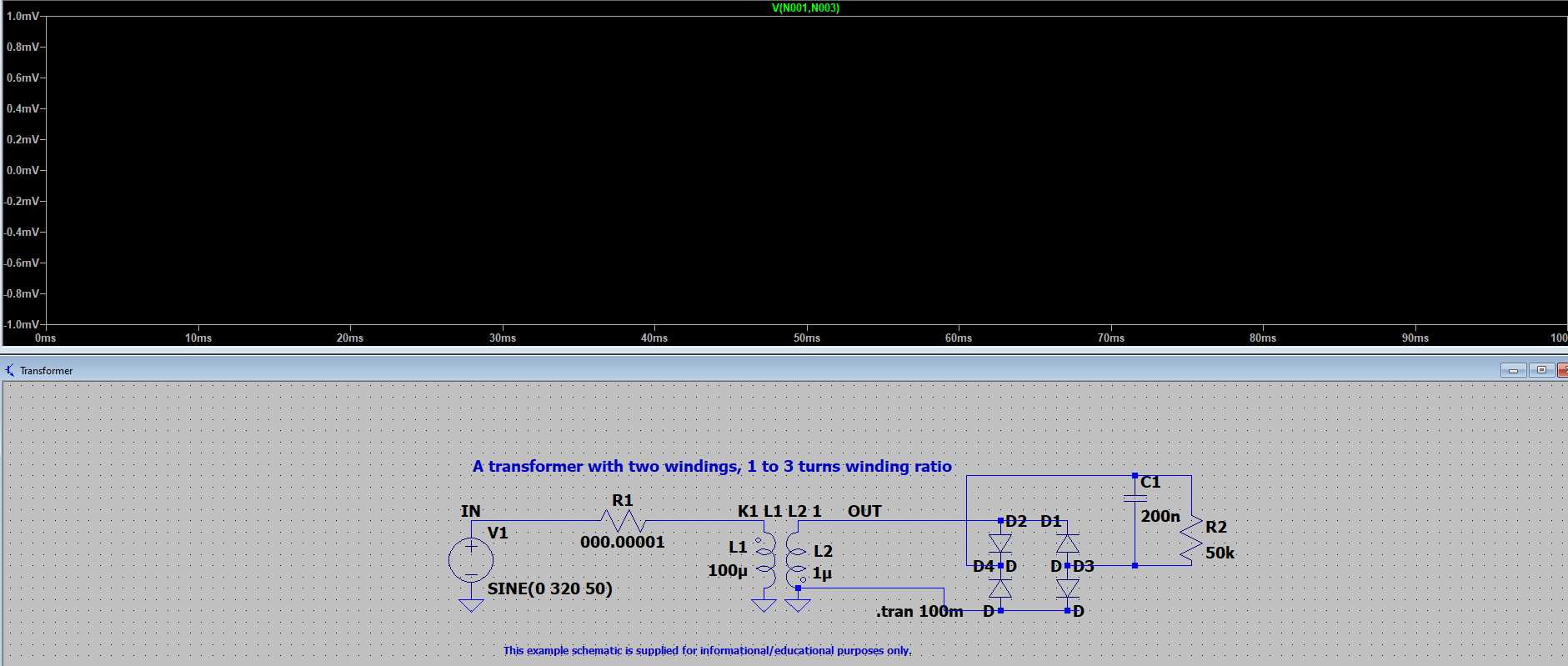

Wenn ich die Kapazität des Glättelkos erhöhe geht nix mehr (siehe Bild)
Weiß jmd. wieso?
Danke und Gruß

1. Reale Diodenmodelle verwenden
2. 100µH / 1µH für den Trafo bei 50Hz?
von Falk B. (falk)
Mister L. schrieb:
> Weiß jmd. wieso?
Dein Trafo ist nicht 50Hz tauglich. Diese haben HENRY als
Induktivitäten, nicht MIKROhenry. Siehe Transformatoren und Spulen.
Außerdem ergibt ein 100:1 Verhältnis der Induktivitäten ein 10:1
Verhältnis der Wicklungszahlen, denn es gilt L = N^2 * Al
Eine Angabe wie 000.00001 für R1 ist kompletter Schwachsinn. Wenn schon,
schreibt man das als 0.01m oder 10u.
Zweitens ist es bezüglich der Messung ungünstig, die Sekundärwicklung zu
erden. Real ist das auch nicht der Fall. Man erdet den Minusanschluß der
Ausgangsspannung, sprich den Minusanschluß von C1. Der ist mit 190nH
auch "leicht" unterdimensioniert.

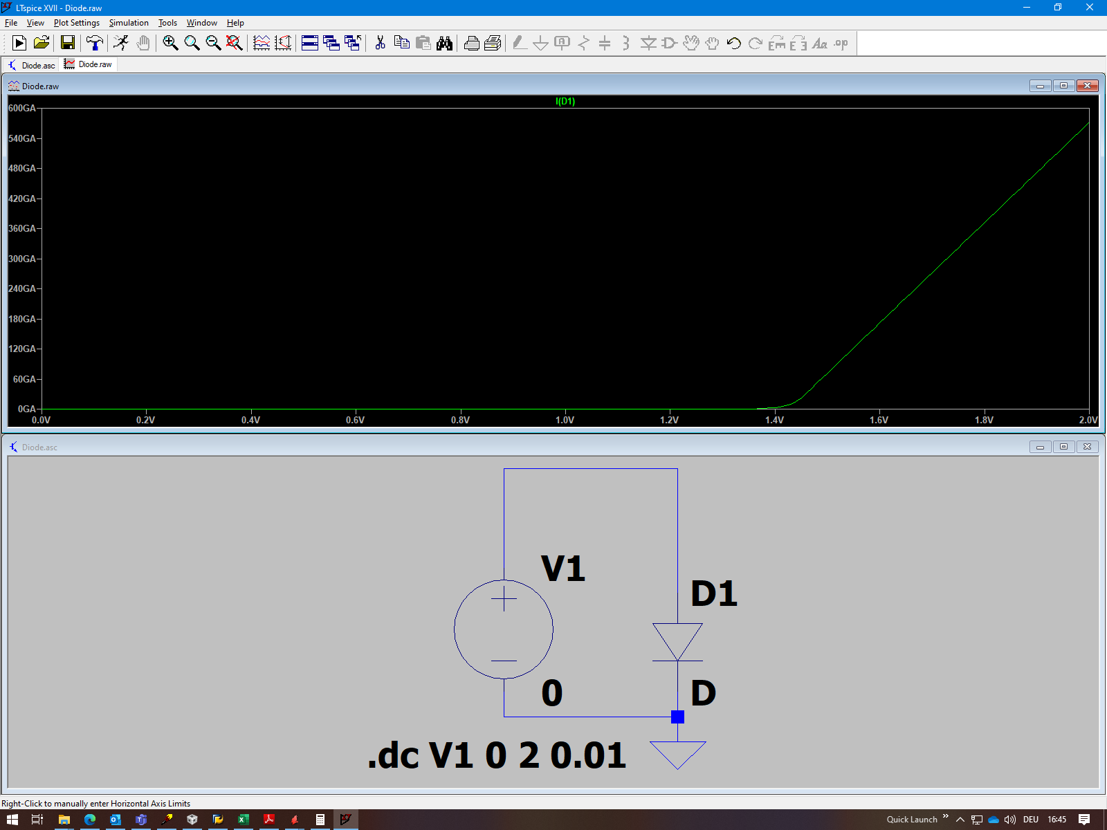

Der Hauptfehler wird sein, für D1-D4 keine explizite Diode ausgewählt zu
haben. Denn die Standarddiode ist sehr mickrig, was Strombelastbarkeit
etc. angeht. Ein Klassiker wie 1N4007 gibt es in LTSpice nicht,
angeblich damit irgendwelche Deppen damit kein Schaltnetzteil
simulieren. Naja, schwaches Argument. Man kann die Diode aber per .model
Anweisung leicht einfügen.

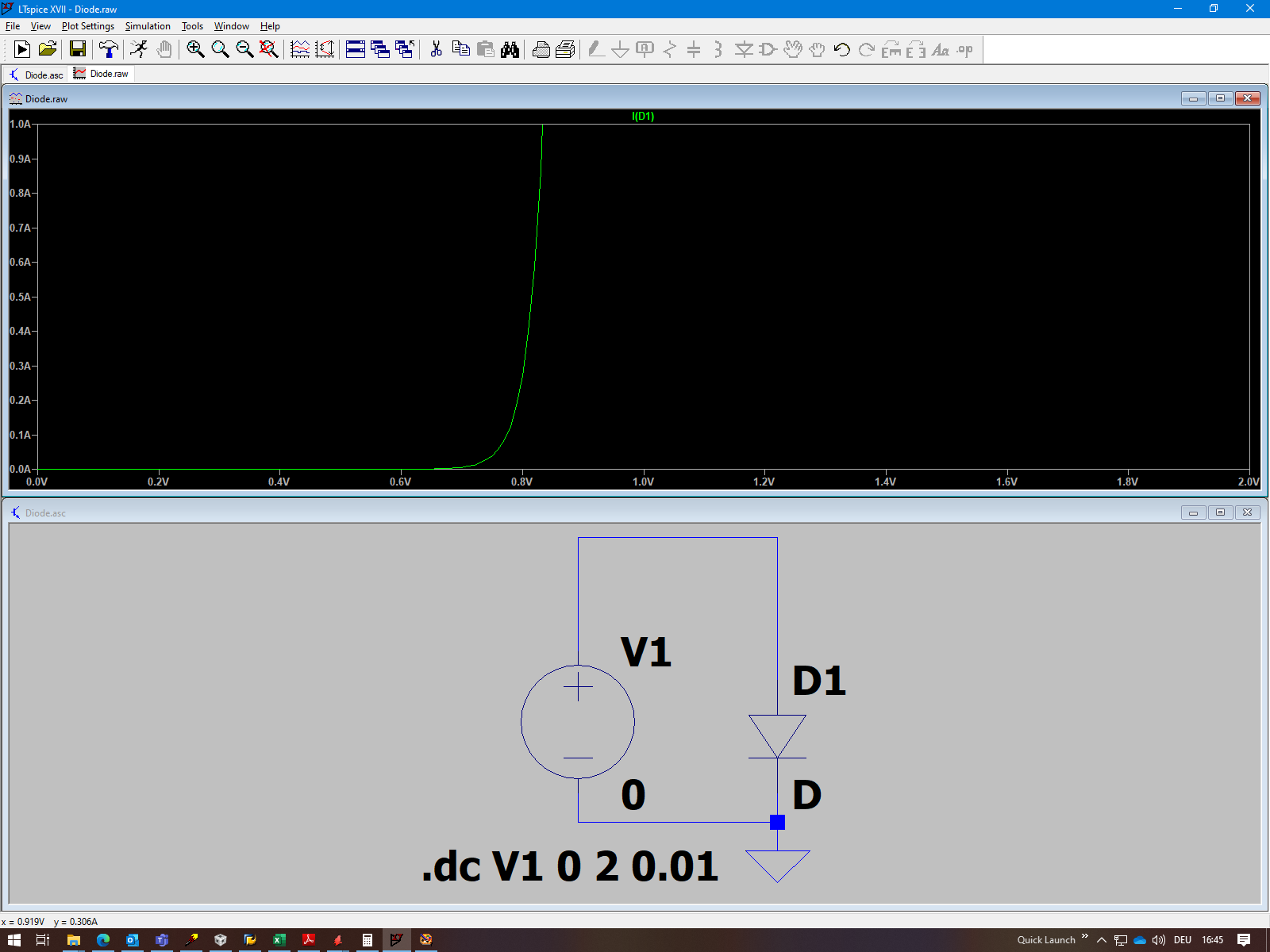

.model 1N4007 D(IS=7.02767n RS=0.0341512 N=1.80803 EG=1.05743 XTI=5
BV=1000 IBV=5e-08 CJO=1e-11 VJ=0.7 M=0.5 FC=0.5 TT=1e-07 mfg=OnSemi
type=silicon)

Übrigens, auch mit den generischen Dioden hat das bei 220nF wieder
simuliert ...

von Mister L. (Firma: yssir) (derbystar)
Danke Männer.
Für alle Tipps!
Die lösung sind tatsächlich die Dioden :)

woran es liegt. Das schöne an solchen digitalen Geschichten ist doch,
dam man sie millionenfach absolut 1:1 nachbilden kann.
von Der Zahn der Zeit (🦷⏳) (Gast)
Falk B. schrieb:
> Nimm doch einfach
Ok, du hast also auch keine Antwort. Im Gegensatz zu:
HildeK schrieb:
> Mit den 1N4007 klappt das auch in LTSpice.
Da brauche ich ja wohl gar nicht erst selber zu simulieren, um
herauszufinden, dass das nix mit dem Trafo zu tun hat.
Und wieso die Dioden "Gurken" sind, kannst du vermutlich auch nicht
beantworten.  Wenig sachlich. Sonst sind deine Beiträge fundierter.

Der Zahn der Zeit (🦷⏳) schrieb:
> Mister L. schrieb:
>> Weiß jmd. wieso?
> Die Antwort ist gesucht. Alles andere ist Smalltalk.
Dem TO scheint es inzwischen egal zu sein, da er seine Simulation zum
Laufen gebracht hat. Trotzdem stimme ich zu, dass 1. diese Frage noch
nicht beantwortet ist und finde sie 2. durchaus interessant.
Auch ich kenne den Effekt, dass LTSpice eine Schaltung flüssig simuliert
und nachdem man einen Bauteilwert verändert hat sich plötzlich
schwertut.
Dann passiert (scheinbar) gar nichts oder die Simualtion geht sehr sehr
langsam von statten und bleibt an irgend einer Stelle stehen.
Vermutlich konvergiert die ganze Sache manchmal bei ungünstig gewählten
Bauteilwerten schlecht, die Schrittweite wird stark verkleinert oder
irgend sowas.
Es ist halt angewandte Mathematik, deren Gültigkeitsbereich gewisse
Grenzen hat. Wenn man davon nichts versteht, läuft man Gefahr, in
gewisse Fallen zu tappen, wie in dem altbekannten Witz von den
Ingenieuren und Mathmatikern, die zusammen zugfahren.
Z.B. hier (der zweite von oben):
http://oliverhelber.de/index-Texte/Mathewitze.htm
Das ist ausdrücklich keine Kritik meinerseits an LTSpice. Das Programm
arbeitet im allgemeinen phantastisch und ist sehr performant. Und mit
Sicherheit kann man irgendwo nachlesen, was in solchen Fällen getan
werden kann (es gibt diverse Einstellungen im Control Panel, die hier
Einfluss haben könnten). Ich habe mich damit noch nicht
auseinandergesetzt, musste es auch nicht.

von Falk B. (falk)
Nun, wie es scheint sind es tatsächlich nur die Dioden. Die "ideale"
SPICE-Diode hat keinen Reihenwiderstand, das bringt die numerische
Lösung durcheinander. Man kann am Trafo rumdrehen wie man will, der
Strom durch L1 und L2 wird immer als NAN (not a number), INV (infinity)
angezeigt. Ist aber doof, daß LTspice keinerlei Warnung oder Error
produziert. Bug oder Feature?
Ich hab mal die Standarddiode simuliert. Wenn dort GA (ja, GIGA-Ampere)
rauskommen, KANN da was nicht stimmen ;-)
Ich hatte eher den Verdacht, dass die ideale Diode keinen
Parallelwiderstand hat und deswegen die
Initialisierungswerte/-potentiale für R2/C1 nicht ermittelt werden
können (floating Nodes). Aber dieser Verdacht ist zerplatzt, weil es bei
190 nF klappt, bei 200 nF aber nicht.
> produziert.
Ich hätte auch das anders erwartet.
> Bug oder Feature?
Oder nicht erkennbare Situation für den Solver? Aber 190/200???
